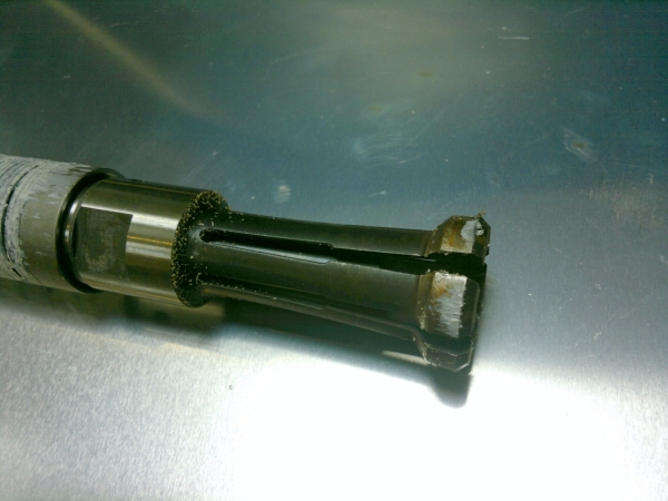

Zanixi pisze:Dudi, nie ma co się skupiać na szczegółach na razie. Na tym etapie trzeba zrobić ogólny zarys a nie się za szczegóły brać . Po kolei Panowie. Chwytak to można ruszyć w każdej chwili, bo czy taki, czy taki - różnica w wymiarach dwóch części.
Mylisz sie, to jest pora żeby skupić się na szczegółach wykonania, zrobieniu rysunków i dopiero będzie można dalej działać. Jesli nie stworzymy sensownego projektu - sprawa nie ruszy. Nie mozna sie opierać na ogółach - mają byc konkrety, co jak, wg jakiego rys robimy, jakie obróbki itp.
Zacząć trzeba od chwytaka, bo jego budowa warunkuje całą reszte. Mając zaprojektowany chwytak przejdziemy do wału i pakietu sprężyn. Dalej to sądze że będzie już z górki.
Pytanie kiedy ruszymy z tematem - jak będą skończone wszystkie projekty i zrobione wyceny. Tego nie da sie ominąć, bo nie pojde do kogos i nie powiem "chce zrobic elektrowrzeciono", tylko pojde z rysunkami i przemyslaną technologią. Wtedy jest o czym rozmawiać
dosc pitolenia
251mz podziel sie swoimi przemysleniami na temat projektu chwytaka. Kto by mial jeszcze jakąs jego wizje - zapraszam do jej zaprezentowania. Tylko prosze rzeczowo - rysunki, projekty, obliczenia.

Dudi1203 pisze:251mz podziel sie swoimi przemysleniami na temat projektu chwytaka
trzeba zmierzyć chwytak wawera :)
jest fabryczny i przystosowany do tego co ma robić.
dziś jak znajdę chwilkę poszukam w necie wymiarów

Dla mnie chwytak czy to taki, czy taki, to parę szczegółów różnicy. Nie jest to jakaś spektakularna różnica.
A dla mnie wybór rozwiązania to zupelnie inny projekt. Po co mam rysować coś co nie wiem jak będzie wykonane! Nawet ogólnie. Ja sie staram nie być papierowym inżynierem, bo papier wszystko przyjmie. Co z tego, ze narysuje zarys chwytaka, jak nie będzie on sobą nic reprezentował? Żadnej koncepcji i żadnej technologi jego wykonania. Trzeba pomyslec nad tym jak go wykonać. I to jest ten moment, w ktorym trzeba to zrobić. Majac koncepcje wykonania rysunek to formalnosć. Dalej majac chwytak samo rysowanie wału nie robi wiekszego problemu. Sposób łożyskowania jest oczywisty, srednica pod sprezyny wyjdzie z ich wymiarow, srednica pod wirnik wyjdzie z rozwiertu wirnika. Rysunki dalszych elementów to nie problem. Chwytak jest sercem i to na nim nalezy nabudować następne elementy. Dlatego teraz trzeba się zając nim.
Nie ma co robic ogolnej zlozeniowki z korpusami, zeby potem je 20x zmieniać.
MZ - konkrety. Jak bedziesz mial rysunki to powiedz co myslisz o technologi wykonania. Bo ona jest kluczowa.

Ja tam po prostu rysując myślę na bieżąco nad tym co czym i jak ma być wykonane.
Całość, razem z plikiem sprężyn wpuszczone najzwyklej w świecie we wrzeciono od góry (bez żadnego przykręcania, blokowania itp itd). W dwóch miejscach pasowe co by nie latało luzem we wrzecionie. Załatwia to od razu blokowanie całości. Po prostu blokuje się na stopniu we wnętrzu wrzeciona i do niego dociągają sprężyny.

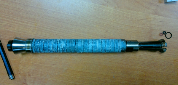

Post napisał: dragon44 » 19 gru 2013, 14:23
Byłem dzisiaj w Bierutowie, ale nie było pana Wojciecha (główny konstruktor), mimo to dowiedziałem się co nieco. Spokojnie możemy projektować na średnice 50-60mm, już takie numery robili;) nie dowiedziałem się tego wprost czy wystarczy przewiercić wirnik, czy będą projektować go od nowa. Wyważają każdy wirnik do miligramów z tego co pamiętam, więc w miarę dokładnie, maksymalna średnica zewnętrzna łożysk to 90mm, ale myślę że to jest jeszcze do dogadania. Wstępnie dowiedziałem się, że moc 3kW uda się osiągnąć z pakietu max. 100-120mm średnicy stojana i długiego na też jakieś 100-120mm - szacował mój rozmówca na bazie doświadczenia w tego typu konstrukcjach. Już nie dopytywałem jakie są szanse na zmniejszenie średnicy, kosztem wydłużenia pakietu. Pytałem o konstrukcje w typie jamnika, to usłyszałem, że przy 100Hz nie ma takiej potrzeby, by robić jamnika. Takie informacje dzisiaj pozyskałem, jeżeli macie jeszcze jakieś pytania, lub chcecie znać szczegóły to pytajcie.
Generalnie to możemy powoli zacząć projektować bebechy, a jak będziemy znali rozmiar wału, to wtedy oni będą mogli zająć się projektowaniem części elektrycznej.

dragon44 pisze:a jak będziemy znali rozmiar wału, to wtedy oni będą mogli zająć się projektowaniem części elektrycznej.
Chwila moment , to nie kupujemy gotowego najtańszego jamnika żeby zostawić z niego tylko wirnik i korpus?

Post napisał: Dudi1203 » 19 gru 2013, 20:55
251mz pisze:
Z jednej strony takie byly założenia.
Chociaz z drugiej jak juz tak wyszlo, moznaby sprobować zaprojektowac ten walek, przekazac im rysunek i moze dogadac sie nawet, żeby przekazać im gotowe wałki, zeby oni poskladali wrzeciona. Sprawa jest do przemyślenia, jak będą rysunki.
Zajmijmy sie chwytakiem, wiemy jakich wymiarow sie powinnismy trzymac. Powiedzieli, że 50mm bez problemow - starałbym sie nie przekroczyc 45mm i bedzie ok.

Post napisał: dragon44 » 19 gru 2013, 21:09
50 i 60 mm nie powinno stanowić problemu. Oni te wirniki wywarzają, co będzie jak po wierceniu będzie bicie? moim zdaniem lepiej to zlecić im. Dwa wydaję mi się nieroztropne, kupowanie całego silnika, skoro połowa poleci na złom, niepotrzebne koszty moim zdaniem.
