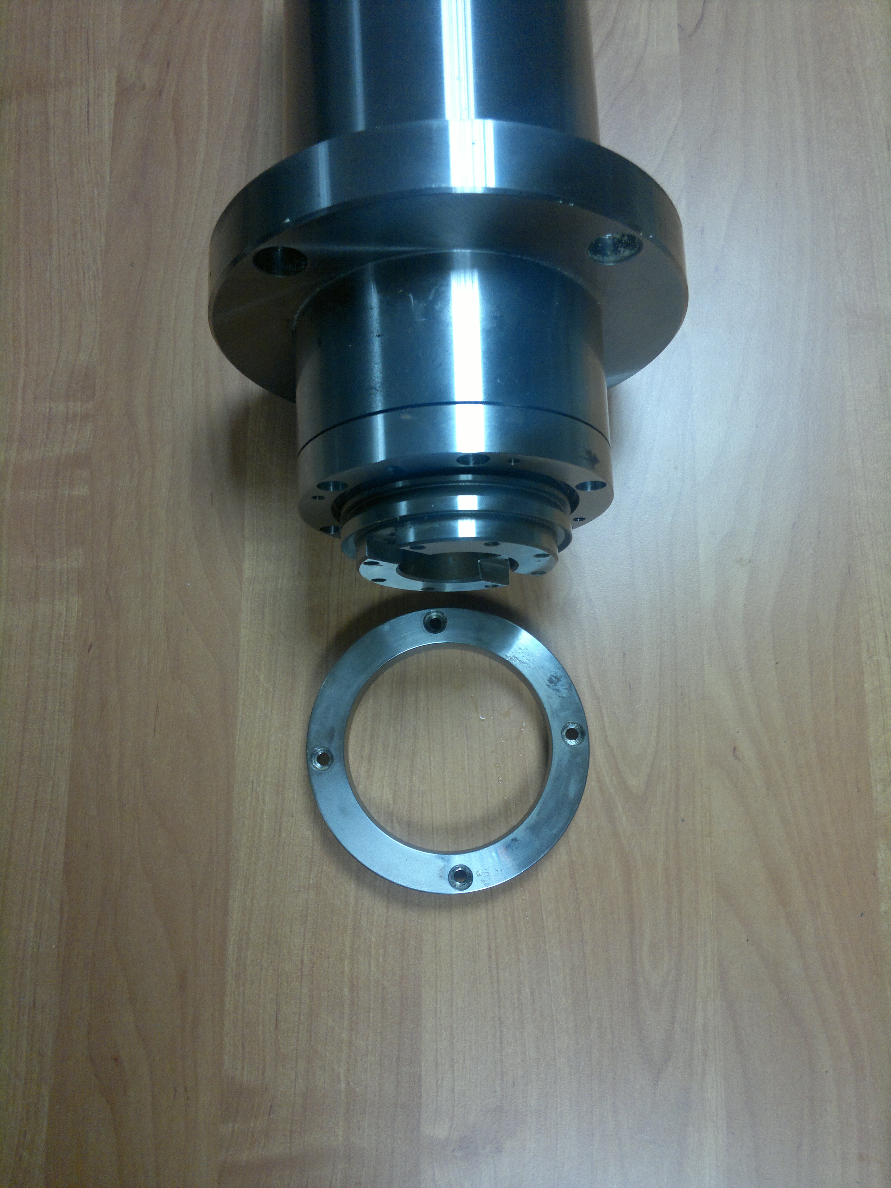

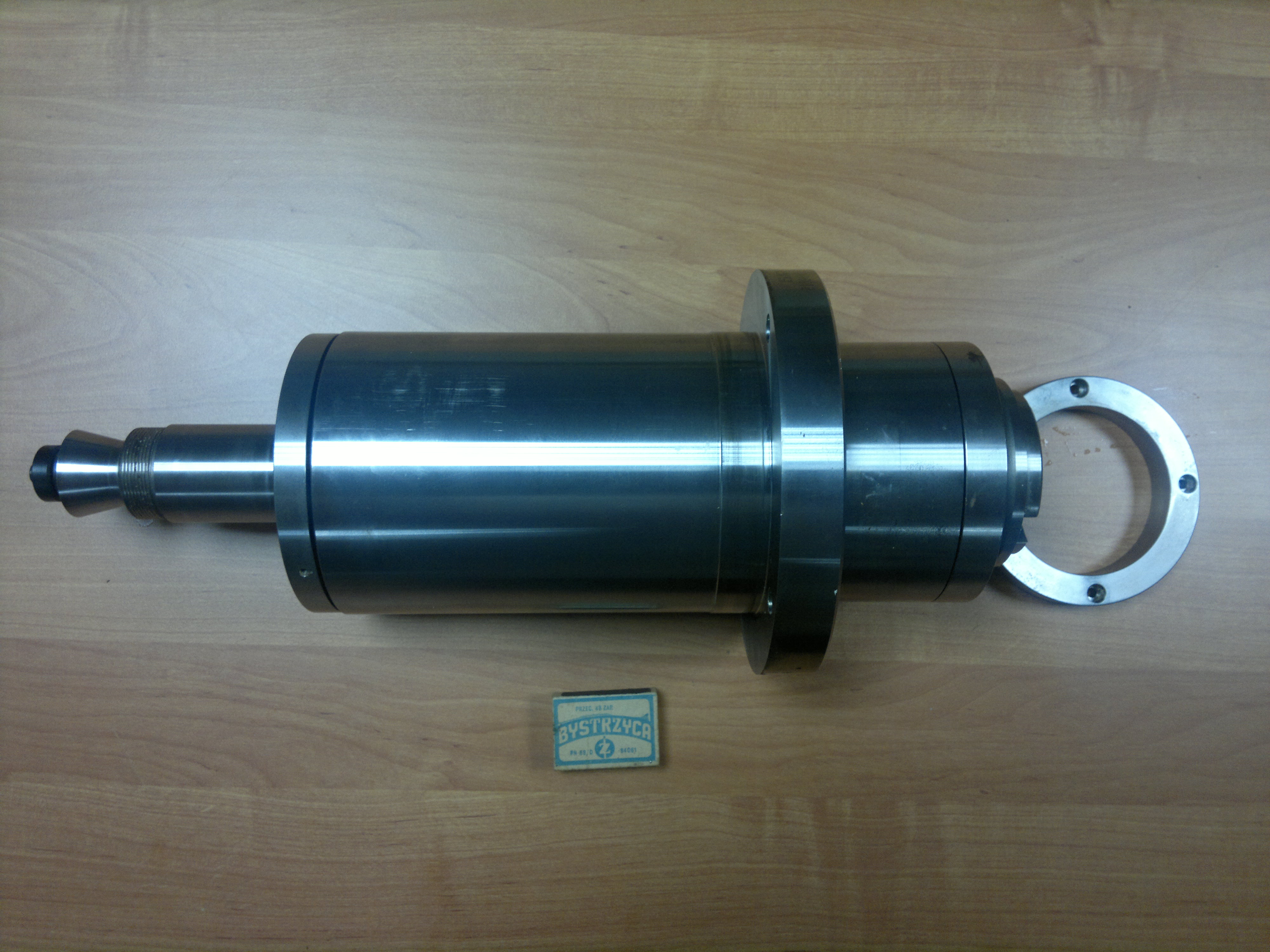

Dudi1203 pisze:Skupmy sie teraz na chwytaku. 251MZ - jesteś za chwytakiem sprezynującym (osobiście pod kątem wytrzymalosciowym tez jestem za)
Dokładnie... Wytrzymałościowo lepiej wypadnie chwytanie większą powierzchnią - mniejsze wymagania co to materiału...
Temat pewnie będzie wolno szedł - teraz 2 tyg byłem chory i siedziałem w domu to i na forum pomarudzić mogłem:D
Co do samego wciągacza i chwytaka to trzeba by napisać do wawera bo on odkupił ode mnie wrzeciono....

Ja mam całe wrzeciono SKF'a z wymianą które może być 'dobrą' bazą ;). Na stożek bt40 bodaj ^^.
