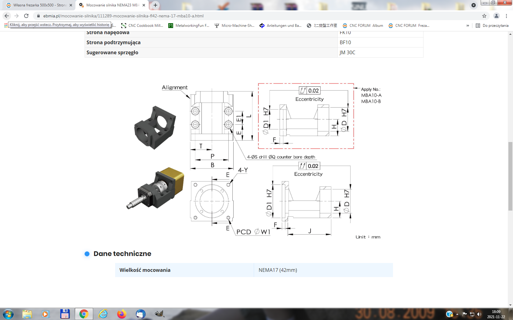

Jeszcze jedna prośba o radę do bardziej doświadczonych. Jak prawidłowo zamocować i silnik dla śruby 1605. W komplecie miałem łożyskowane mocowanie BK10:
Ale znalazłem mocowanie dużo lepiej pasujące do mojej osi Y (nie wymaga kolejnego elementu frezowanego w alu do mocowania silnika), MBA10-C, jednak w jego przypadku śruba nie jest łożyskowana a oparcie na wale steppera stanowi jedynie sprzęgło:

Post napisał: Adam Domański » 22 lis 2021, 18:14
Wygląda, że jest możliwość łożyskowania
