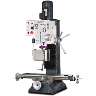

O właśnie, do czego służy w takiej wiertarko frezarce pokrętło po lewej stronie stołu patrząc od frontu? Miałem okazję pracować na różnych frezarkach także na wiertarko frezarce, gdzie pokrętło od X było jedynie po prawej stronie. Zamiast tego pokrętła z lewej strony miałbym założyć posuw, czy mam błędne wyobrażenie?

To jest to samo, co po prawej, możesz kręcić z tej strony, z której Ci wygodniej. Posuw założysz zamiast jednej z nich.

A taka wiertarko frezarka to nie będzie praktycznie to samo co ta OPTIMUM?
Wyglada praktycznie tak samo, parametry te same, waga prawie ta sama a cena niższa ;) tak wiem że to netto^^

To jedna jest na 230 a druga 400V :) Nie wiem, są praktycznie takie same a ile stron tyle różnych informacji... Minimalnie różne wymiary, a waga o kilkadziesiąt kg inna, co tutaj myślicie wybrać z tych w końcu trzech opcji:
1) https://technologies4all.pl/pl/wiertark ... -230v.html
2) https://metaltechnics.pl/sklep/wiertark ... l-zx-7045/
3) http://www.km-maszyny.pl/maszyny-do-met ... /3566-mb-4
Od najtańszej 6690zł przez 8000zł po 10500zł gdzie nie widzę żadnych kolosalnych różnic między tymi "maszynami". Patrząc na parametry wybrałbym najtańszą bo praktycznie się nie różnią (no chyba że obrotami i napięciem zasilania) od najdroższej (gdzie jest prawie 2x droższa).
Co tu poradzić :) No i czy w każdej z tych maszyn można zablokować oś Z na kolumnie jak i na wysuwanym wrzecionie?

ZX 7045 wystrzegaj się jak ognia, ta niższa cena nie wzięła się znikąd, zresztą obejrzyj sobie serię filmów o reanimacji tego cuda.

Czyli ta ostatnia optimum to również byle co? Czy to już co innego i można zaryzykować?

Optimum jest lepiej wykonana jest sztywniejsza i ma większy zakres obrotów, cena oczywiście też jest wyższa.

Nie demonizuj tego modelu :shock: wszystkie z tej serii i ich klony mają te same mankamenty :mrgreen:
Zależy jak się trafi jedne lepsze drugie gorsze :mrgreen:
