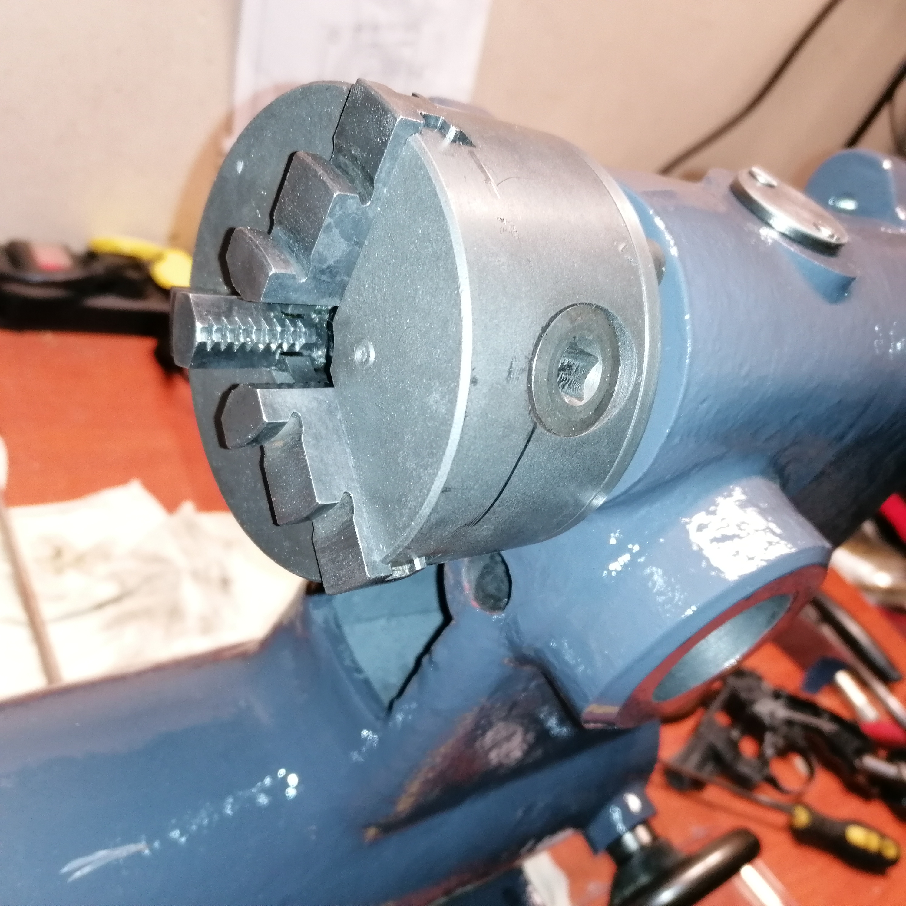

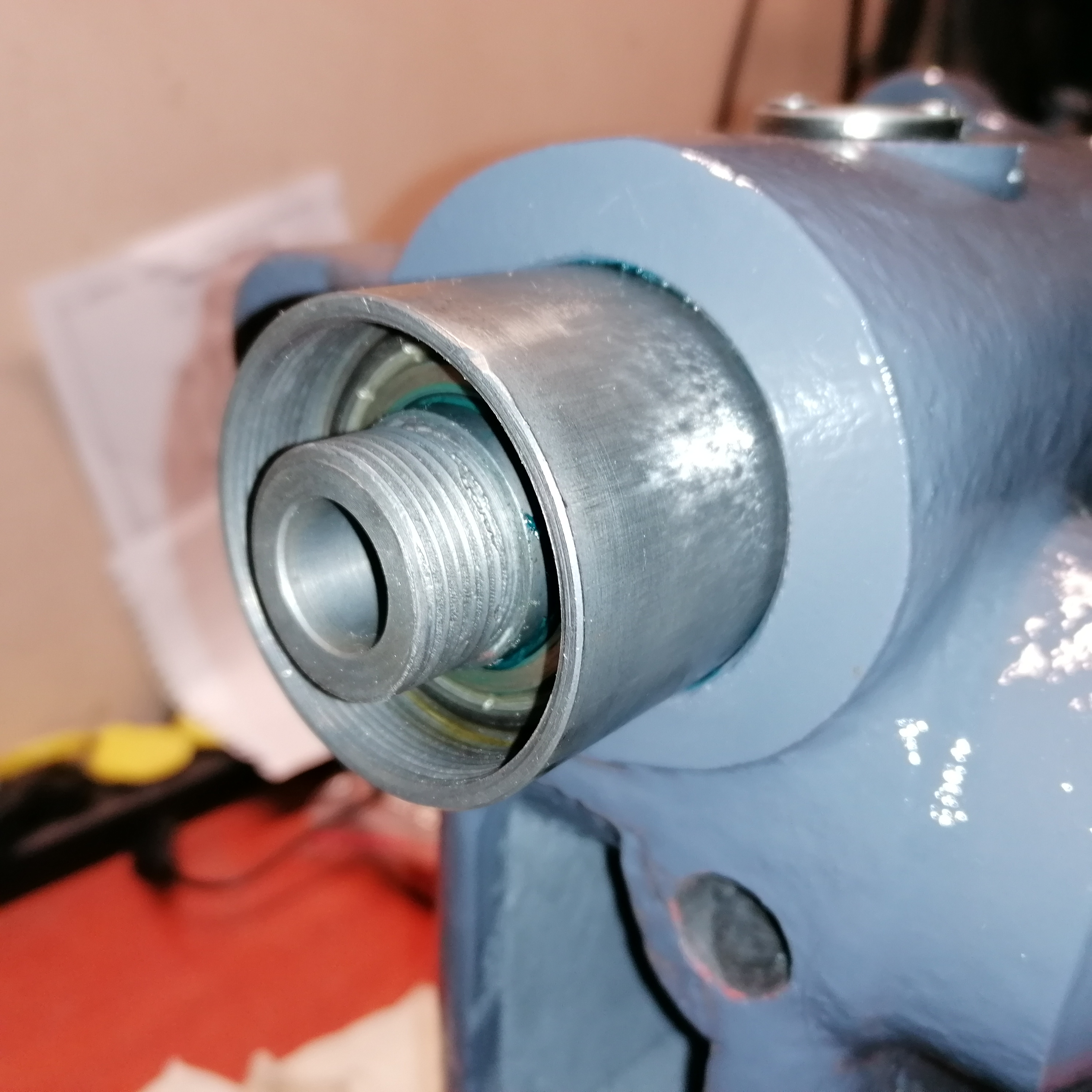

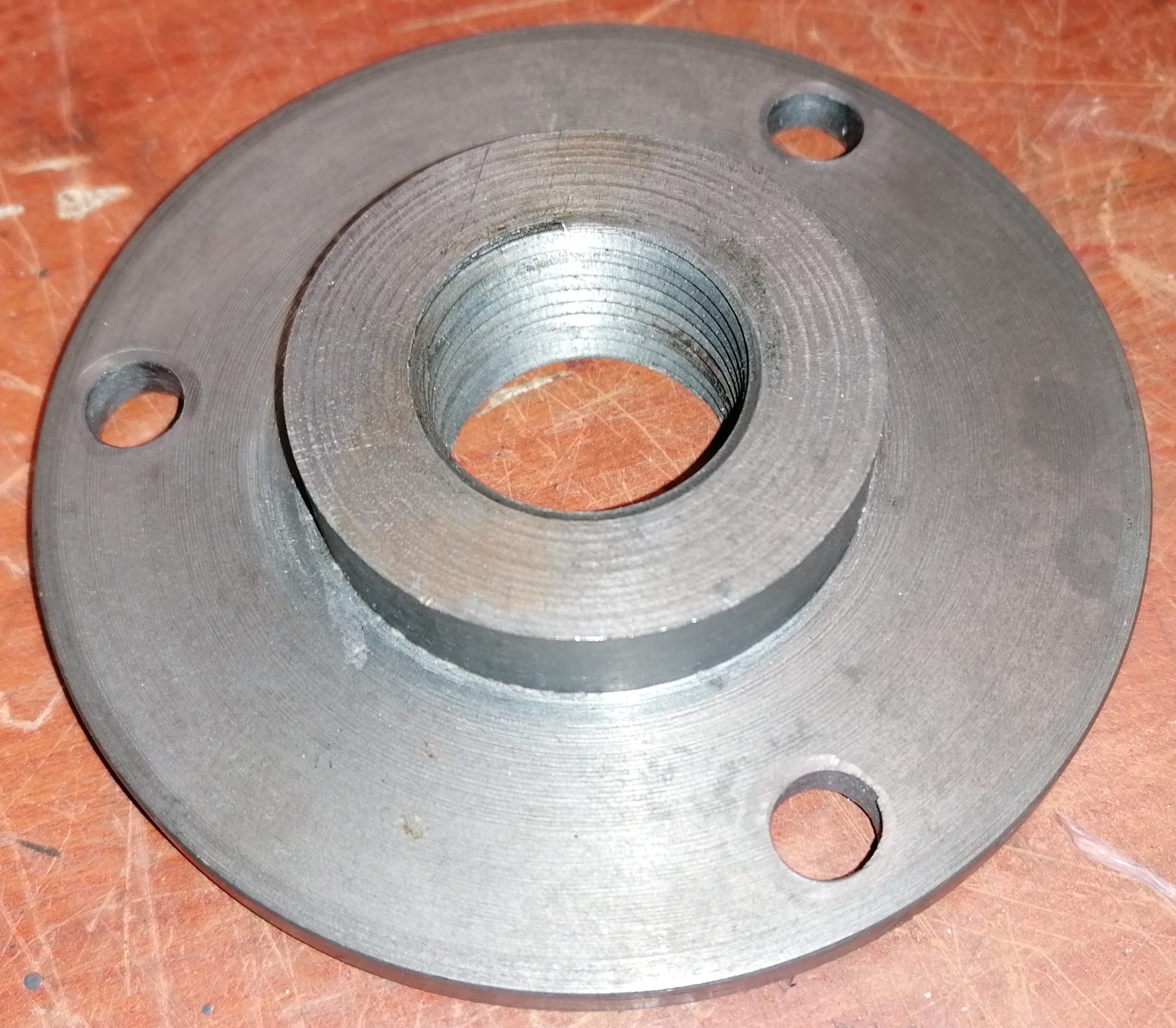

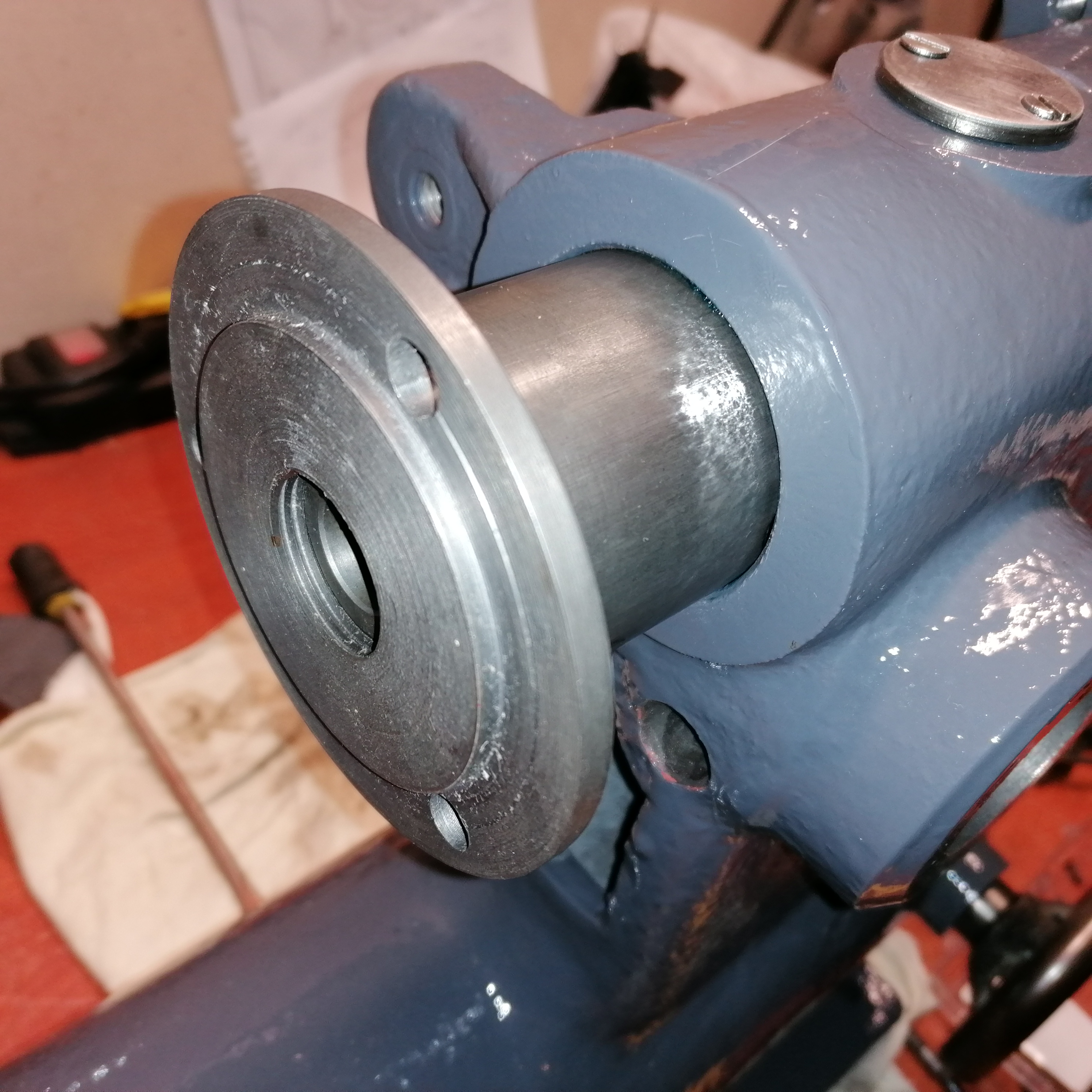

Post napisał: Krzysiek65 » 23 mar 2022, 08:32
Witam wszystkich
Ostatnio kupiłem przerobioną maszynę z trochę innym patentem na mocowanie frezów, poprzedni właściciel z rocznika 1930, zrobił mocowanie do uchwytu tokarskiego nacinając gwint na końcówce wrzeciona, cała podstawa jest dorabiana łącznie ze stołem krzyżowym.
Musiało to wszystko dobrze działać sądząc po ilości wiórów które zalegały na stole.
wrzucam kilka fotek z tej przeróbki uchwytu
