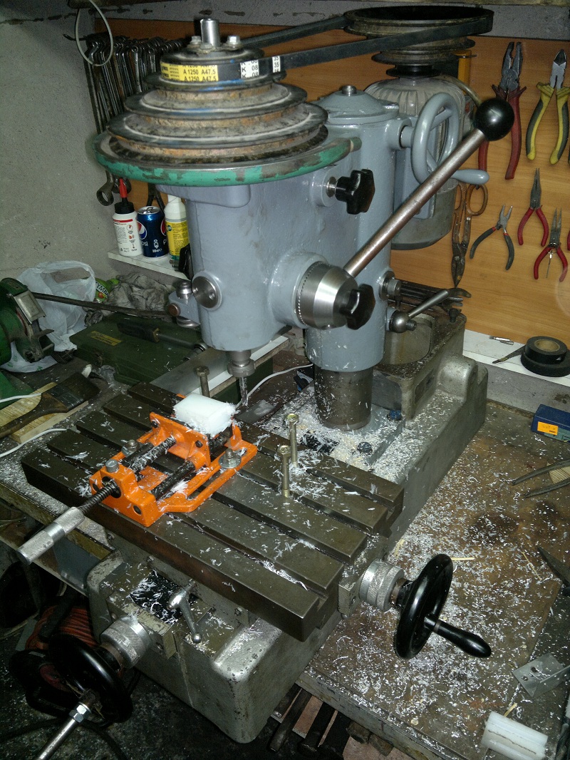

Post napisał: AmosS » 11 gru 2013, 14:39
Sprawa jest dość prosta. Stół krzyżowy od jakiejś grawerki, która miała jeszcze całe ustrojstwo do pomniejszania z większego modelu. Coś jak w mennicy przy produkcji monet. Za kolumną w tym jajowatym otworze była oryginalna kolumna do grawerki.W miejscu gdzie jest przykręcona obecnie kolumna od wiertarki znajdowały się dwa nerwy wzmacniające, które wyciąłem. Powierzchnie splanowałem idealnie względem stołu krzyżowego i przykręciłem tam kolumnę. Po tym zrobiłem jeszcze kilka modyfikacji ale nie mam aktualnych zdjęć. Dorobiłem chłodzenie i wstawiłem suwmiarkę dla osi Y. Jak za jakiś czas porobię zdjęcia to wrzucę.

Post napisał: pitsky » 12 gru 2013, 09:45
... i całkiem zgrabnie Ci to wyszło. Napisz jeszcze cos o mocowaniu oprawki we wrzecionie jeżeli jest jakoś zmodyfikowane.
