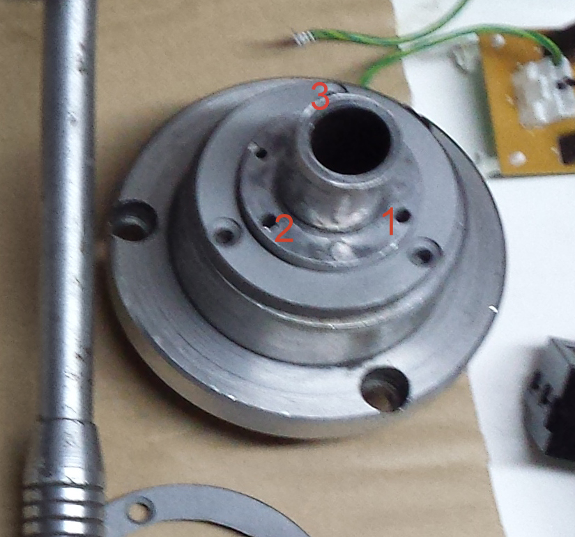

Wie ktoś jaka jest średnica podziałowa tych trzech gwintowanych otworków w zabieraku? bo będę toczył koła pasowe do WSD 16 i przydalaby się taka informacja.

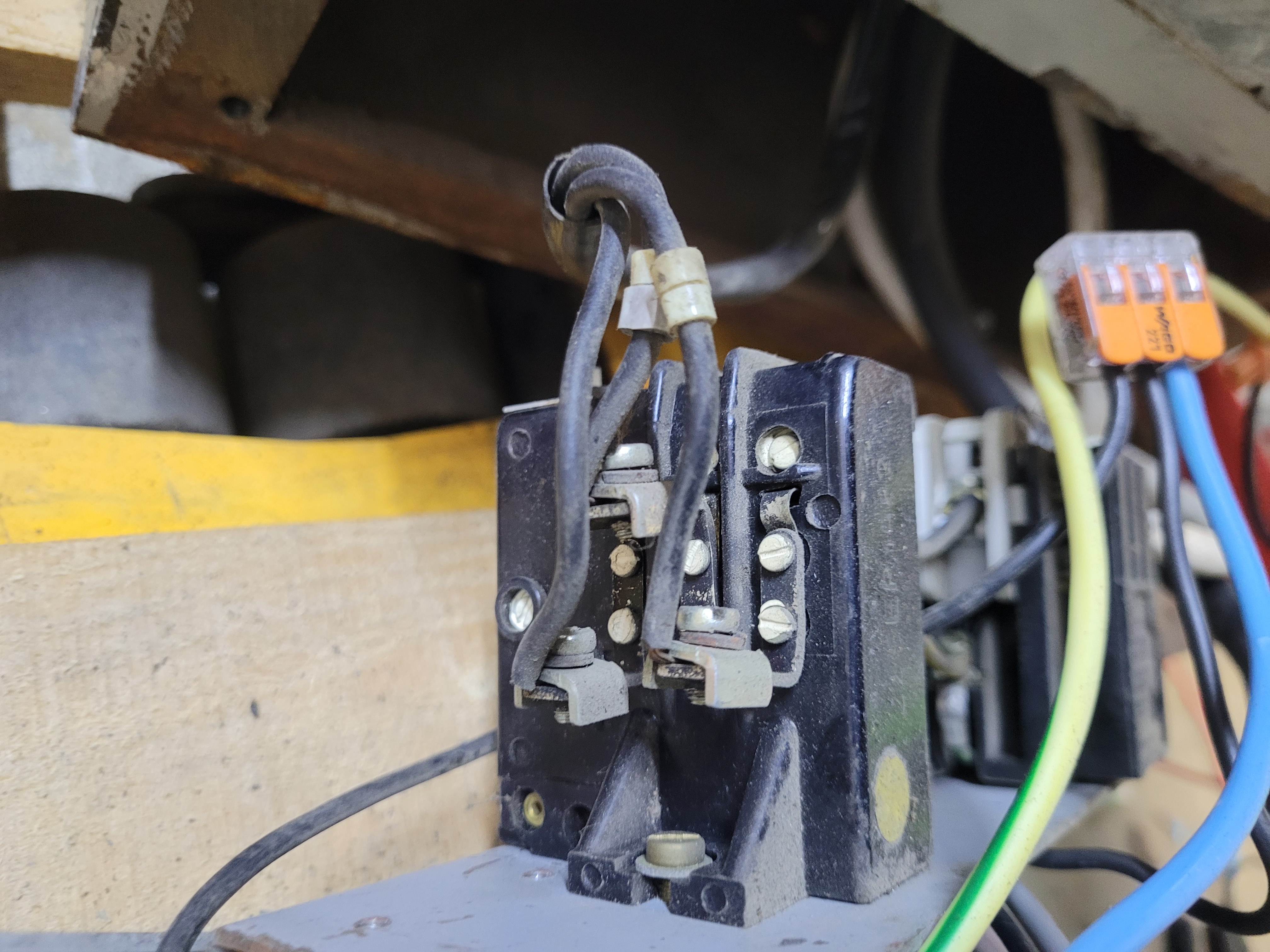

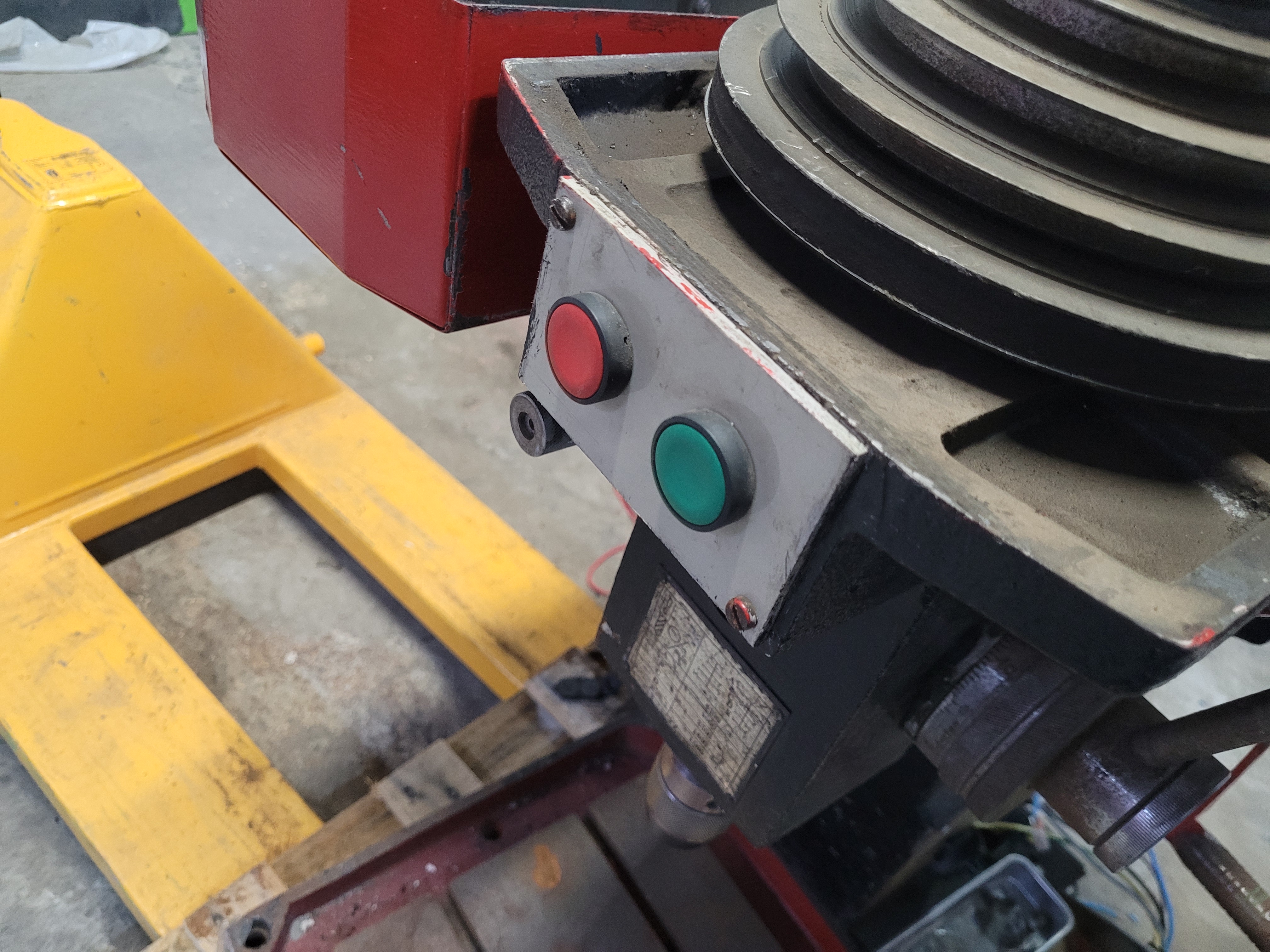

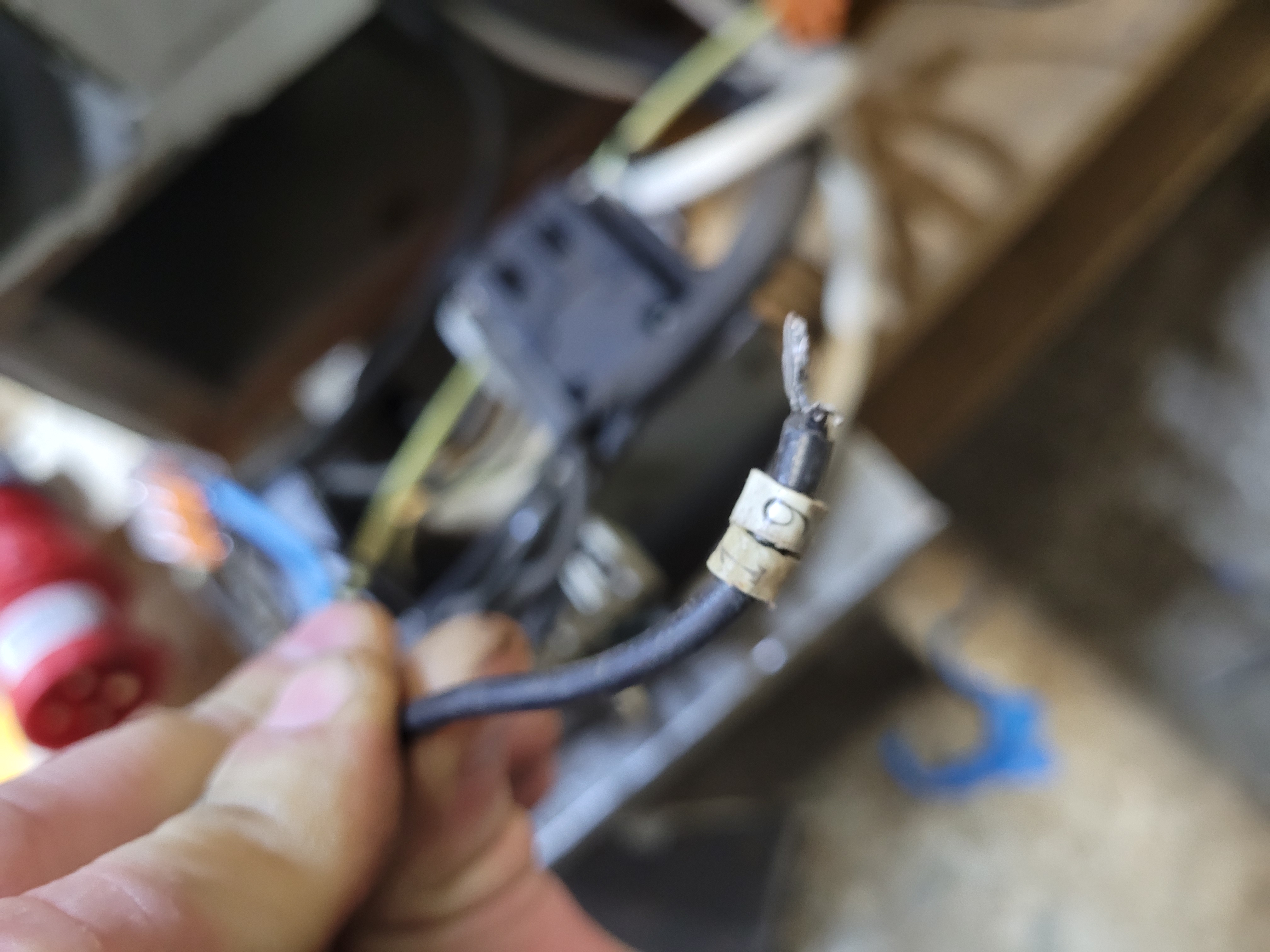

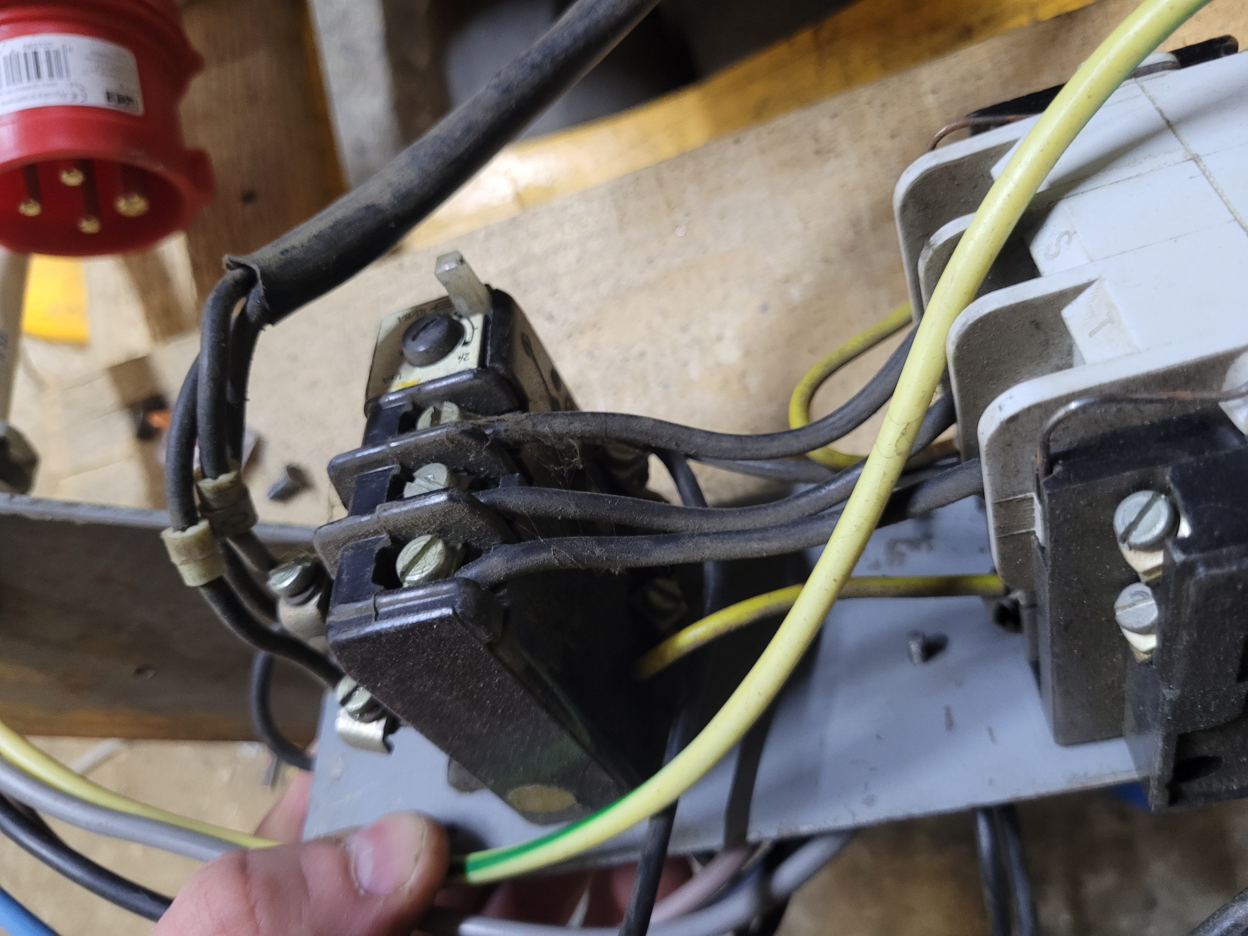

Witam, na mój warsztat trafiła Wiertarka WSD 16. Obecny temat jest najobszerniejszym wątkiem na jaki trafiłem w sieci stąd moje pytanie tutaj. Był ucięty kabel, wymieniłem na nowy i podłączyłem analogicznie. Niestety zauważyłem że jeden oryginalny przewod z numerem 19 się odpiął i nie mam pojęcia gdzie ma być. Sprawdziłem go miernikiem i leci do góry a później do czerwonego i zielonego przycisku. Oglądałem schemat ale niestety nie wiele mi to pomogło. Prośba czy ktoś może podpowie lub sprawdzi u siebie?
