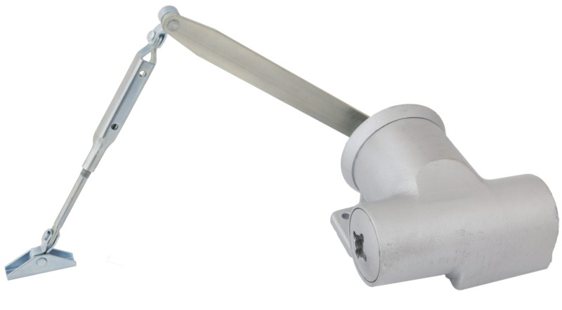

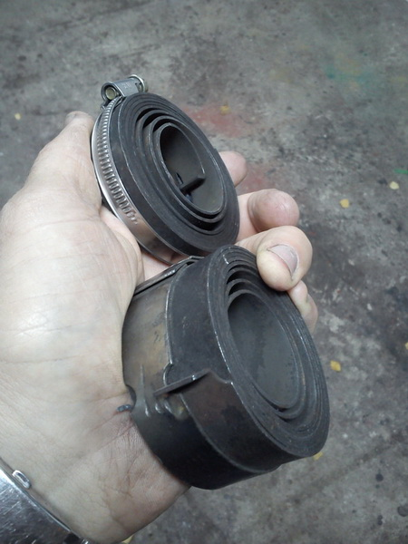

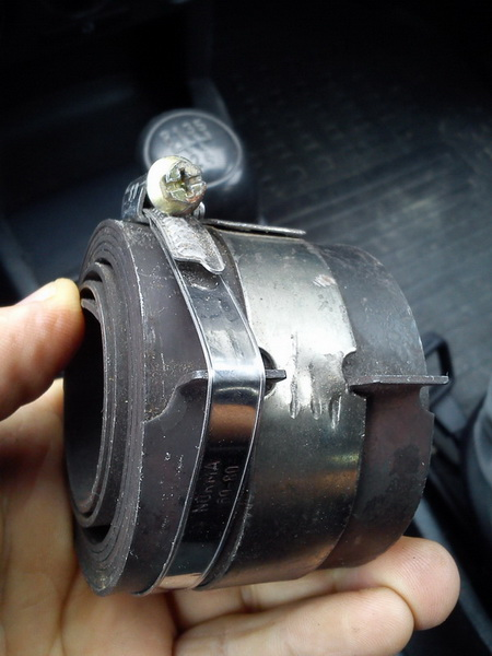

Sprężyna jest ze spowalniacza od drzwi
i od takiej sztuki odciąłem 1/3.

Dzięki kolego dabdab, za dobry pomysł. Faktycznie brak tej sprężyny w tej wiertarce to duża niedogodność, która czasami szczególnie przy małych średnicach wierteł, może doprowadzić do ich złamania na skutek skokowego wysuwania się pinoli. Kolejną rzeczą, którą bym zmienił to podnoszenie/opuszczanie korpusu. Fabryczne rozwiązanie jest dosyć niebezpieczne i mało wygodne. Brakuje też ogranicznika głębokości wiercenia i wanny pod potencjalny układ chłodzenia. Warto było by też dodać falownik, bo 200 obr/min to trochę za wysokie obrotyprzy większych średnicach.

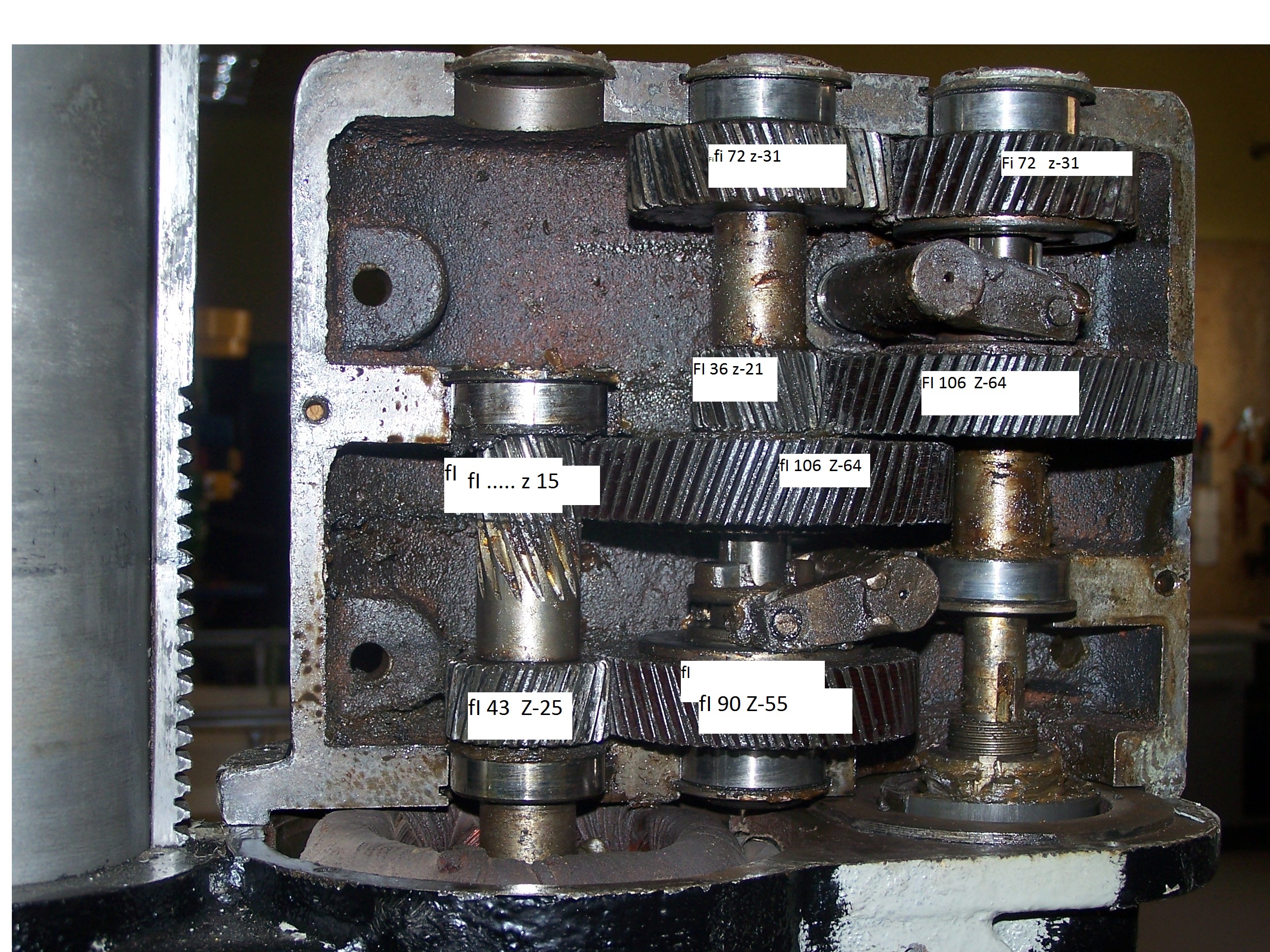

Wreszcie udało mi się dokopać do komputera a wałek znalazł się u gościa i dorobił mi to koło. Tam co jest napisane fi-to jest średnica koła.

Cieszę się, że się odnalazła ta oś, bo zaginięcie tej części było jekko mówiąc porażką, i dzięki za taką rozpiskę. Nie wiesz może tam na tej osi z silnika zębów 15 to ile to ma te Φ?

czy ktoś na forum dorabia koła zmianowe do wsa25 :?:
[ Dodano: 2016-10-28, 15:51 ]
ruktaf pisze:Wreszcie udało mi się dokopać do komputera a wałek znalazł się u gościa i dorobił mi to koło. Tam co jest napisane fi-to jest średnica koła.
[img]
muszę wymienić największe koło zmianowe, u mnie wychodzi 42 zęby a u kolegi 64z, jakiś tuning ?
