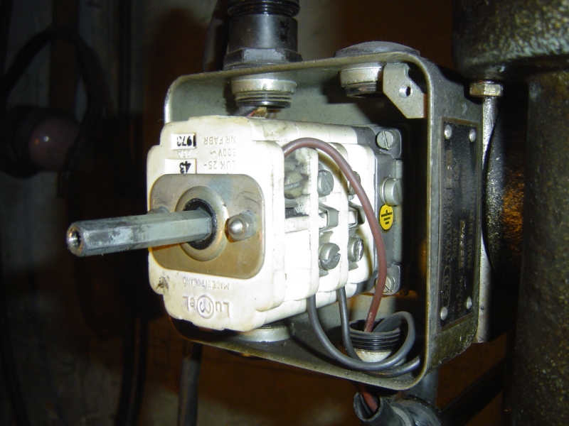

Witam szanownych forumowiczów. Posiadam również wiertarkę WSA-25. Jednak nie wiem jak ją zasilić. Mianowicie przewód zasilający ma tylko trzy żyły (jak na zdjęciu). Brak przewodu N. Czy możecie powiedzieć jak to jest u Was? Z góry dzięki za pomoc.

Przewód N czyli neutralny, w tym przypadku nie jest potrzebny. Podpinasz z drugiej strony przełącznika trzy przewody fazowe L1,L2,L3 oraz bardzo ważny ze względów bezpieczeństwa przewód ochronny/uziemiający czyli PE (żółtozielony) od śruby obok której, jest znaczek uziemienia na żółtym tle widoczny na fotografii.

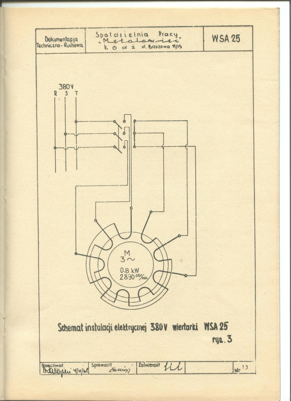

Czyli należy zasilić uzwojenia stojana połączone w gwiazdę (jak wynika ze schematu z DTR) trzema fazami L1, L2, L3 o napięciu międzyprzewodowym 400V, a przewód N pominąć? To jest właśnie dla mnie zagadka :)
Tak, zgadza się. L1, L2, L3 to odpowiednio R, S, T na schemacie. Nie zapomnij o przewodzie PE.

Dziękuję koledze kajpa za pomoc. Dzisiaj zasiliłem wiertarkę WSA-25 trzema fazami bez przewodu N tak jak radziłeś i wszystko śmiga bez problemu :)

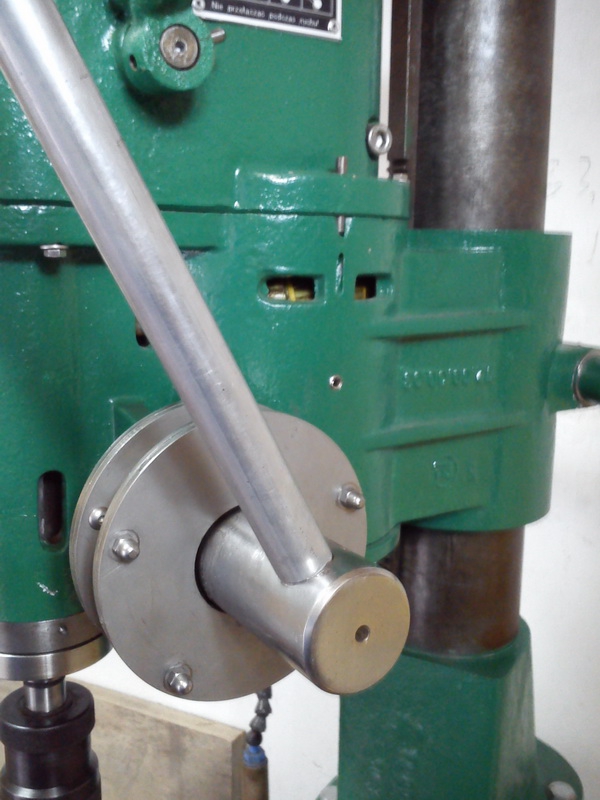

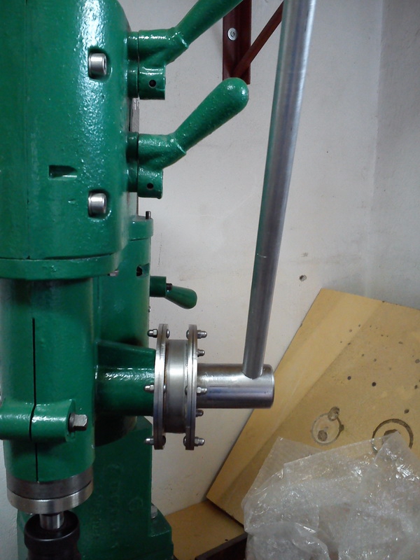

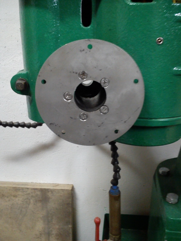

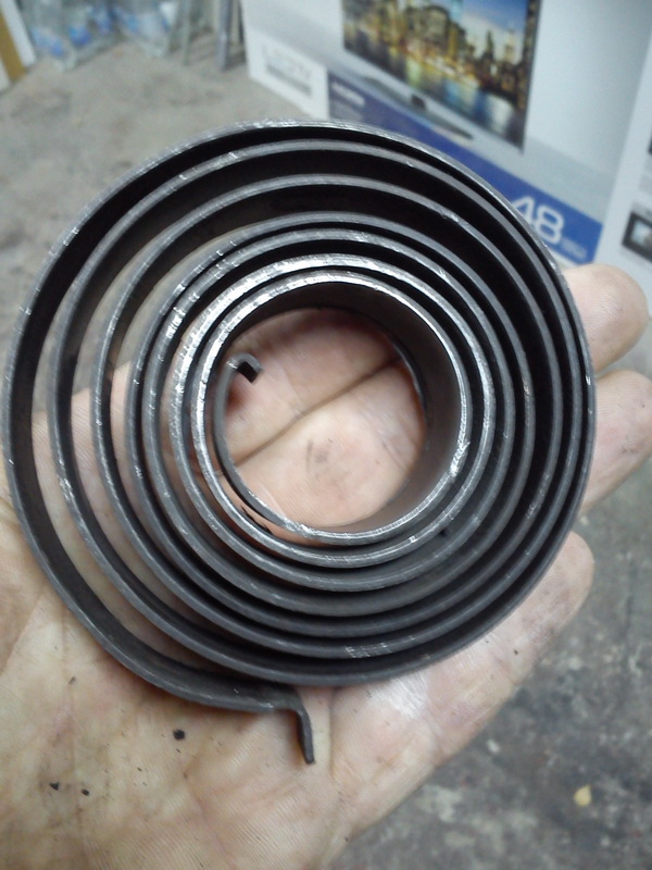

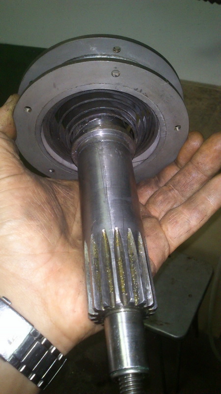

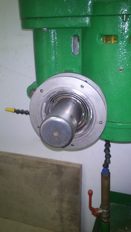

Post napisał: dabdab » 14 gru 2015, 16:35

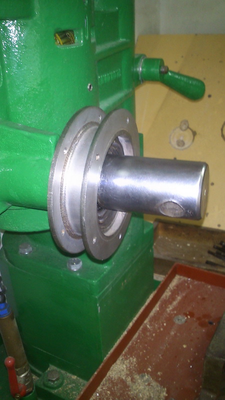

Jak wiadomo wadą WSA jest brak powrotu pinoli.
Wymyśliłem sobie to co poniżej na zdjęciach. Działa bardzo płynnie. Może się komuś przyda.
