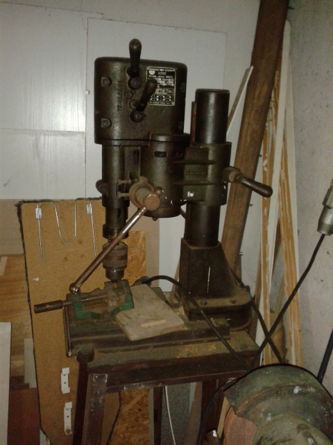

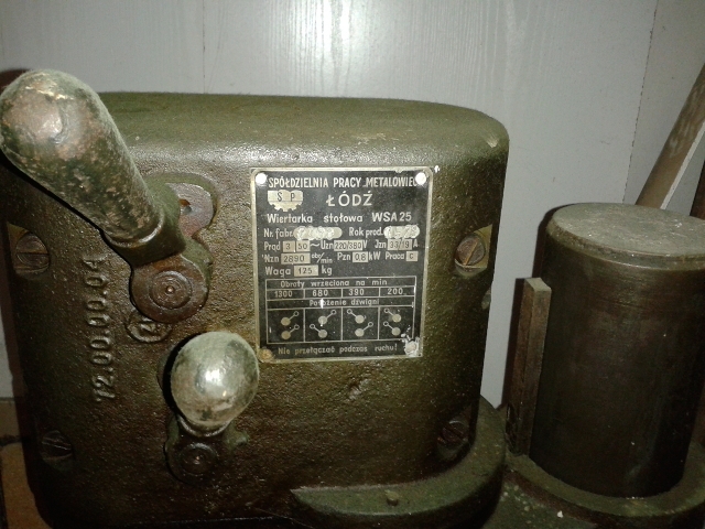

Żeby nie zakładać nowego wątku, podłączę się pod już istniejący. Jeżdżę trochę po różnych dziwnych miejscach i ostatnio wpadło mi w ręce coś takiego, kupione w okolicach roku produkcji, użytkowane sporadycznie w nieistniejącym już warsztacie tworzyw sztucznych, obecnie stoi w piwnicy od jakichś 20 lat. Jest to wiertarka stołowa WSA 25, wygląda super, wszystko działa, luzów (na oko) brak, pomiarów nie robiłem bo nie miałem czym. Mogę to wyrwać za parę stówek. Tylko pytanie na co zwrócić uwagę, bo w sumie to sam nie wiem, nigdy nie kupowałem takiego czegoś i zastanawiam się czy ewentualny remont nie przekroczy kosztów nowej z allegro :-). Wiertarka jest razem z podstawą na której stoi.

Wysuń maksymalnie pinolę i zobacz, czy nie daje się chybotać.
To czy dużo pracowała możesz starać się ocenić po styraniu podstawki pod element.
Na początku jak kupisz, to taki stojący złomek ma już wyschnięte smary.
Przydałoby się stary smar wyczyścić i nasmarować świeżym.
Fajna - jak poniżej jakichś 600-800 stów ją wyrwiesz, to fajna okazja.

Już moja :-).
Zienek tak zrobiłem, nie wyczułem, żadnych luzów, drgań, itp. Zabawę w czyszczenie zostawiam na weekend, brak jest klucza do uchwytu i rozwalony bo połamany (ale działający) włącznik. Reszta wygląda całkiem zacnie. Koszt jak na razie 200,00zł.

Wyczyść ją porządnie ze staraych smarów i smaruj na nowo.

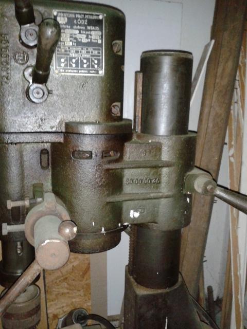

Przed nałożeniem nowego smaru sprawdź dobrze łożyska. U mnie ponad połowa była uszkodzona. Wiertarka nie miała bicia, wierciła dobrze ale szumiała. Dopiero rozłożenie na części pierwsze ujawniło przyczynę - wyrobione bieżnie a jedna pęknięta.
Futerko można wymienić, jest wciskane na stożek. We wrzecionie masz otwór z boku do wybijania stożka.
Możesz pokazać zdjęcie oryginalnego włącznika, u mnie była przeróbka i z wiertarki wychodziły tylko przewody od silnika.

Tuleja pinoli ma nacięcie i śrubę więc luz ewentualny luz można skasować. Ogólnie za kwotę poniżej tysiąca, sprzęt godny polecenia. Mam taki więc podzielę się swoimi spostrzeżeniami na jego temat.
Zalety:
- możliwość kasowania luzu pinoli
- przekładnia mechaniczna, najniższe obroty 200 - bardzo przydatna sprawa
- stożek wrzeciona MK3 - można zapinać wiertła do 30mm
- sztywna konstrukcja
- dosyć spory stolik z rowkami teowymi
- możliwośc obrotu 360 stopni wokół kolumny
Wady:
- brak mechanizmu powrotu pinoli
- źle rozwiązany mechanizm podonoszenia na kolumnie (brak żadnej zapadki, blokady)
- brak ogranicznika głębokości wiercenia
Dodam jeszcze, że istniej możliwość lekkiego frezowania tą wiertareczką. Wrzeciono jest tak skonstruowane, że można wykonać otwór pod wkręt mocujący narzędzia (tak aby, nie wypadały ze stożka). Warto dodać sterowanie za pomocą stycznika i przycisków.
