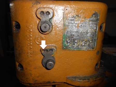

Przygotowałem już elementy korpusu wiertarki do malowania, zostało mi tylko wyczyścić i odrdzewić podstawę oraz do naprawy jest jeden detal który uległ uszkodzeniu ( a może i celowo nawiercono) podczas wieloletniej eksploatacji maszyny. Na elemencie przedstawionym w załączonym zdjęciu ( lewa połówka korpusy skrzynki przekładniowej) w miejscu gdzie "dolna" dźwignia zatrzaskuje się powstało wyżłobienie, nawiercenie - sam nie wiem, chciałbym zaspawać odpowiednią elektrodą i po ponownym z wymiarowaniu nawiercić w odpowiednim miejscu nowe wgłębienie.
W trakcie dorabiania są dwie zewnętrzne dźwigienki służące do zmiany obrotów oraz wewnątrz skrzynki przekładniowej zleciłem dorobienie podkładek zazębiających koła zębate.
Doradźcie mi koledzy jaka dobrać elektrodę do "załatania" tego wyżłobionego miejsca, taką do elementów odlewanych oraz jakiej użyć farby do pomalowania całej wiertarki.Będę ją malował natryskowo i chciałbym położyć dobra farbę oczywiście poprzedzając odpowiednim podkładem. Żeby podczas używania była odporna na oleje, chemię, chłodziwo oraz na niewielkie uderzenia mechaniczne.

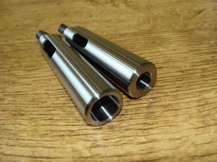

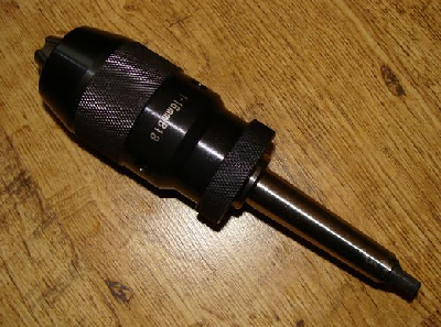

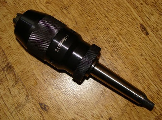

poszukuję uchwytu wiertarskiego oraz tulejek do mojej wiertarki i znalazłem na allegro takowe poszukiwane przeze mnie rzeczy, czy są warte kupna?
http://allegro.pl/uchwyt-wiertarski-b18 ... 93816.html
http://allegro.pl/tuleja-redukcyjna-mt- ... 39340.html
może wypowiecie się w tym temacie, albo polecicie sprzedawce bądź sklep gdzie się zaopatrujecie?
