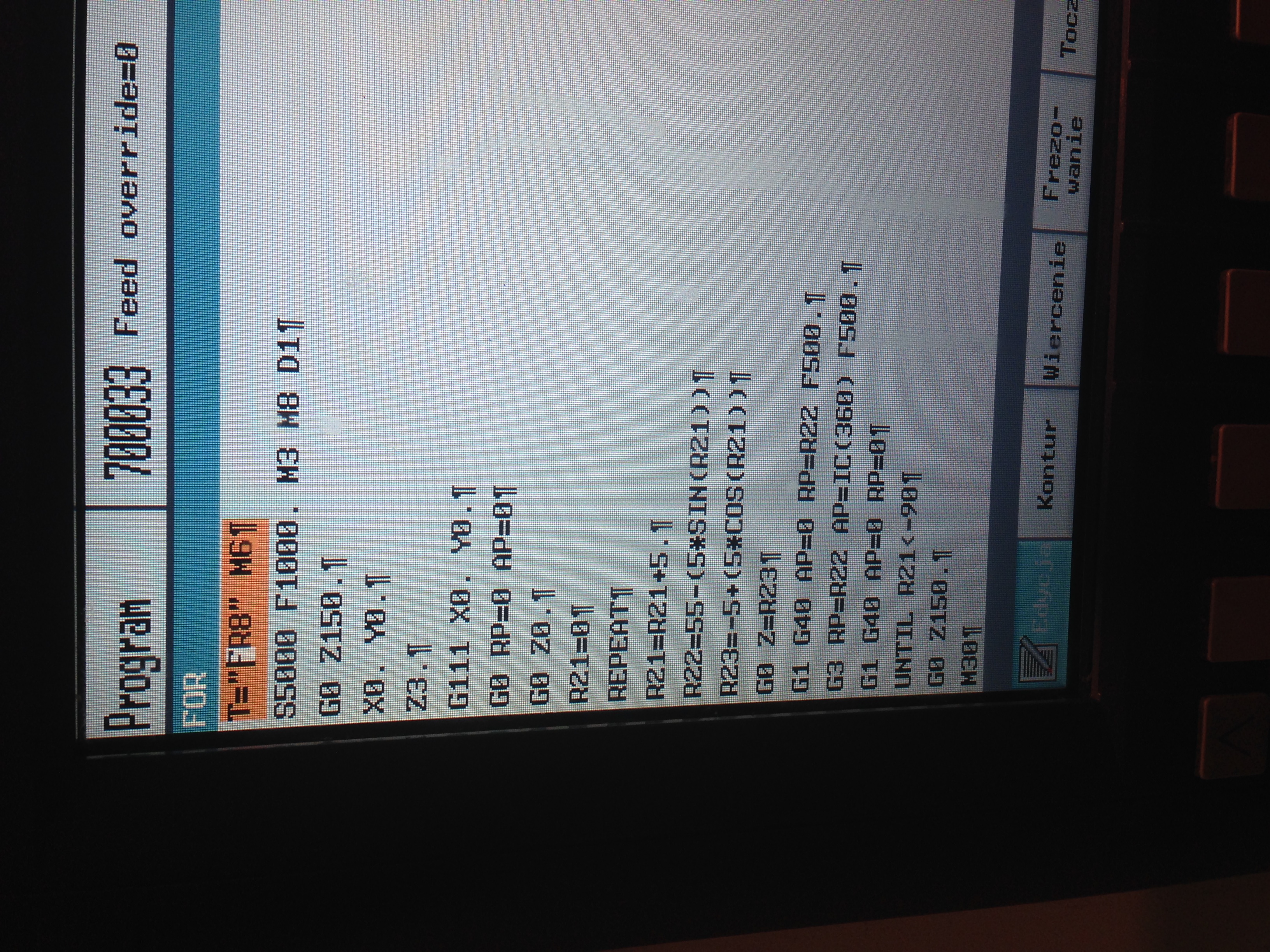

W sumie chciałbym sie dowiedzieć jak zrobić jeden i drugi ale bardziej chodzi mi o ten drugi.
Dodane 5 minuty 20 sekundy:
Teraz juz tylko nie wiem co to jest ten promień wodzący

Najprościej jest to połowa średnicy otworu (promień otworu) plus promień zaokrąglenia... ale nie zawsze. Dokładniej jest to odległość pomiędzy osią/biegunem, a punktem zaczepienia wykonywanego promienia (jego punktem środkowym).
Dla przykładu dla otworu ⌀ 20 i zaokrąglenia R 2 przechodzącego stycznie pomiędzy płaską nienachyloną powierzchnią, a prostopadłym do niej otworem, promień ten wynosić będzie 12.

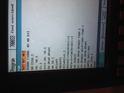

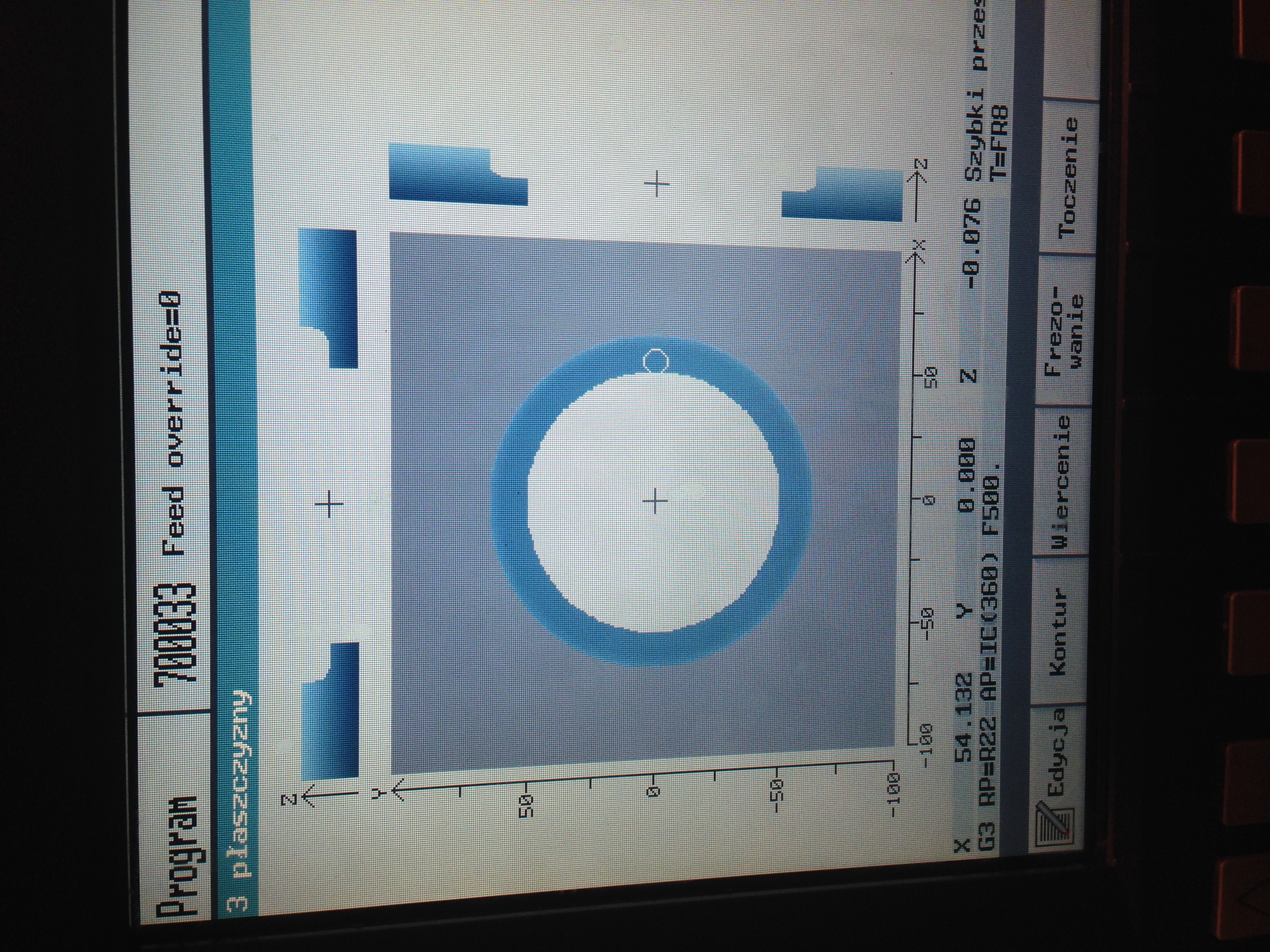

Stworzyłem cos takiego ale chyba nie idzie dobrze. Wcześniej robie otwór fi100 i chciałbym zrobić zamiast fazy promień R5. Nie wiem czemu ale frez schodzi na Z-10.

Post napisał: ser1ous » 05 gru 2018, 22:17
ptak__maciej pisze:
05 gru 2018, 21:32
R21 jest wartością dodatnią, a warunek po słowie UNTIL jest w minusie (pętla bez końca?).
Pozdrawiam.
JacekBelof
Posty w temacie: 8
Posty: 670
Lokalizacja: Tarnów MP
Re: Wierszowanie promienia w otworze
Post napisał: JacekBelof » 05 gru 2018, 23:03
Powinno być:
UNTIL R21 < 90
Poza tym używasz korekcji G40, a więc do środka freza (lub brak korekcji)... można tak też zrobić, ale "promień wodzący" trzeba skorygować (na minus) o promień narzędzia.
Fakt, że promień wyszedł wklęsły, a nie wypukły wynika ze źle zdefiniowanej pętli, ponieważ nie wychodzisz z niej po 90 stopniach, przechodzisz do następnych ćwiartek układy współrzędnych, a tam funkcje sin i cos, nie dość że przyjmują ujemne wartości, to jeszcze zmienia się kierunek funkcji... generalnie w III ćwiartce wierszujesz wklęsły promień.
W sumie nie jest tak źle :)

Post napisał: ptak__maciej » 06 gru 2018, 07:14
Na początku miałem g41 until <90 i chyba tez cos było nie tak z tego zacząłem kombinować ale dzis sprobuje jeszcze raz.
Dodane 1 godzina 15 minuty :
Ok juz działa. Zamiast repeat zrobiłem lbl a zamiast until wsadziłem if r21<=90 gotob lbl 1. Teraz jeszcze przerobić to SMS wierszowanie krawędzi i będzie super. Wielkie dzieki ;)
