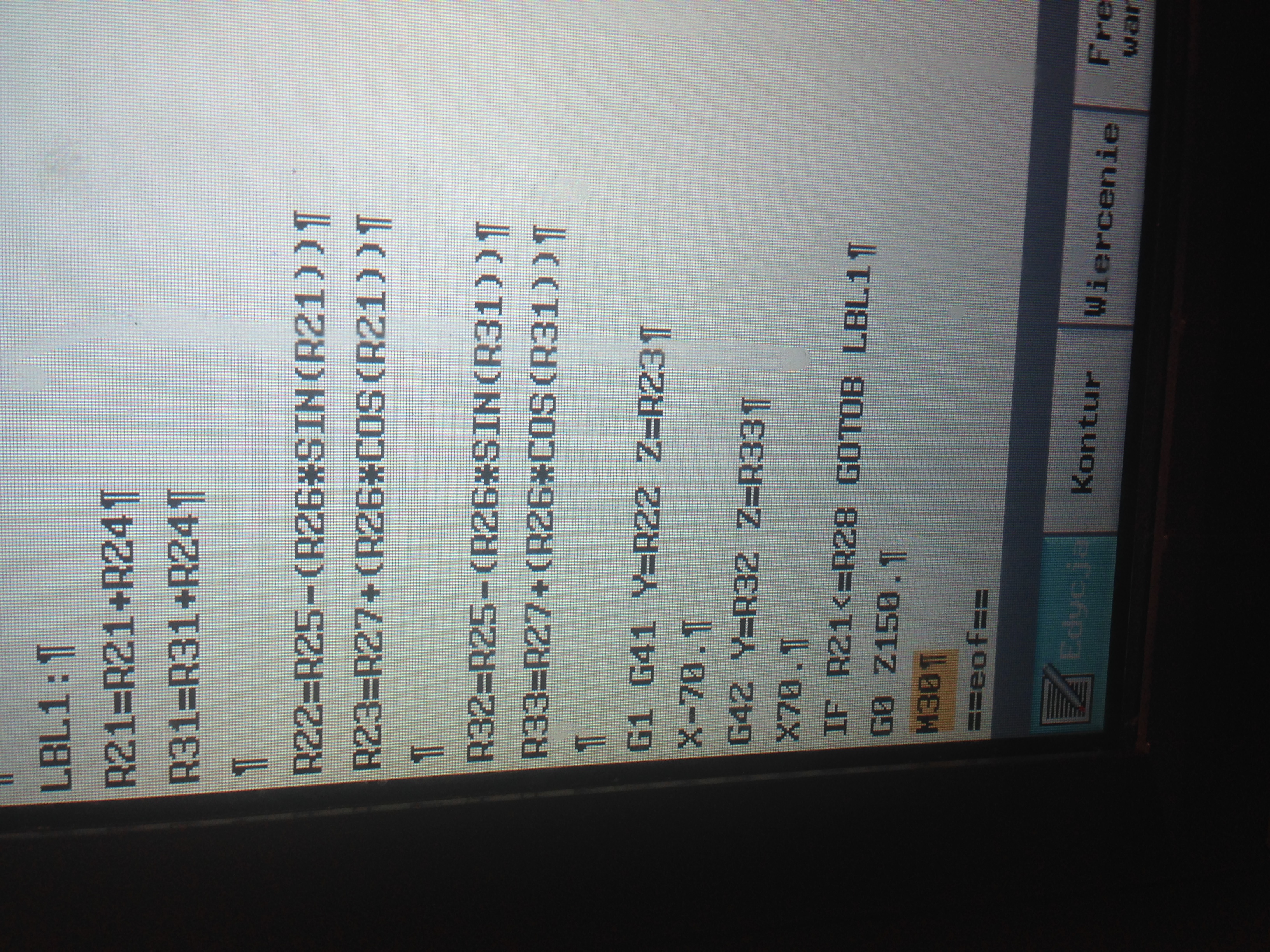

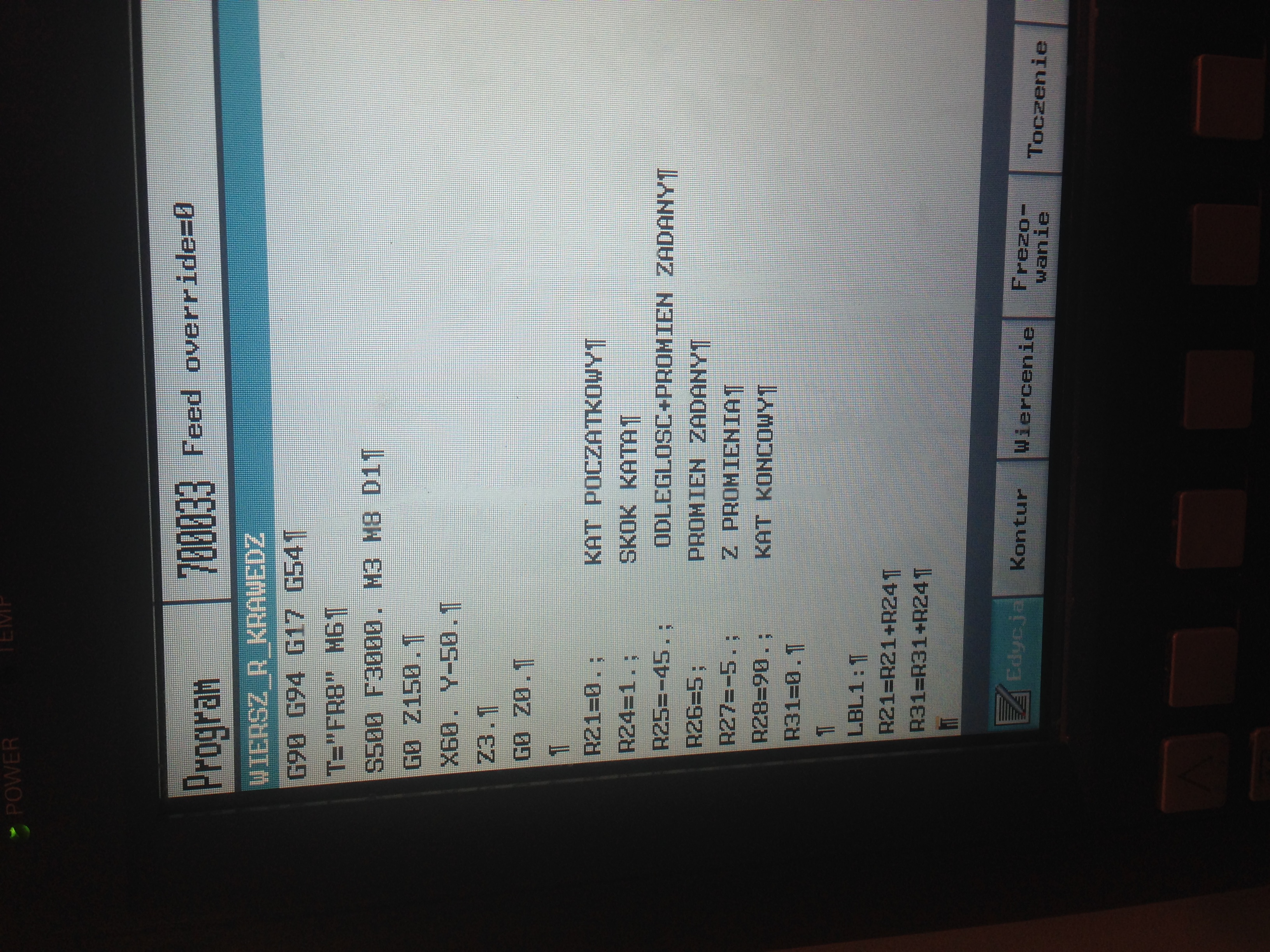

Post napisał: ptak__maciej » 10 gru 2018, 08:25
Próbuje przerobić ten program zeby wierszowanie krawędź i zeby to szło w ciągu ale cos nie tak jest z tym programem moglibyście zerknąć. Chodzi o to ze chciałbym zeby przesuwało sie z ta sama wartością cały czas.

Post napisał: JacekBelof » 10 gru 2018, 13:14
Z tego co zrozumiałem, to chcesz frezować raz współbieżne, a raz przeciwbieżnie... w takim wypadku:
R31=R21+R24
ponadto zmieniłbym, lub dopisał warunek:
IF R31 <= R28 GOTOB LBL1
gdyż to R31 pierwsze spełni założenia pętli.
W obecnej sytuacji wraca Ci po poprzednim torze... przynajmniej tak wywnioskowałem na podstawie mojej zardzewiałej wiedzy o Sinumeriku.

Post napisał: ptak__maciej » 10 gru 2018, 13:40
Jednak nie taka zardzewiała ta wiedza. Dokładnie wraca po tym samym torze. Zmienie i dam znać.
