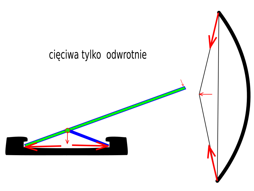

piromarek pisze:Może nie mają zaciskać tylko kleszczyć się w rozstawie i być nie do rozwarcia ?
Klucz płaski też nie zaciska a śrubę odkręcisz. E ?
Tego nie neguję, ale spróbuj odkręcić tym rurę czy inny okrągły trzpień, gdzie siła zacisku jest wprost proporcjonalna do oporu (np zapieczonego gwintu), boć to przecie narzędzie "uniwersalne"... To miałem na myśli... Pewnie, że można użyć czego innego... takze do nakrętek "francuza" lub nastawnego... :wink:
pitsa pisze:Jak się dobrze przyjrzysz to zobaczysz, że to jest dźwignia rozpychająca "cięciwę", tak jak w łuku tylko odwrotnie.
A czy przy tym 'rozpychaniu" zmienia się stosunek L1 do L2? (vide dźwignia dwuramienna)

Tylko jedną dźwignię tam widzisz?
Odpowiedzcie sobie sami na pytanie jak rozkładają się tam siły. :-)
W uproszczeniu:

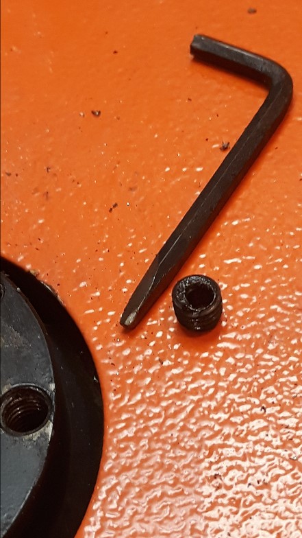

Jako że nie miałem pod ręką specjalnego narzędzia do wykręcania urwanych śrub, wykorzystałem klucz imbusowy zaostrzony w trójkąt i wbity w rozwierconą śrubę. Szybko , łatwo, niedrogo a przede wszystkim skutecznie .

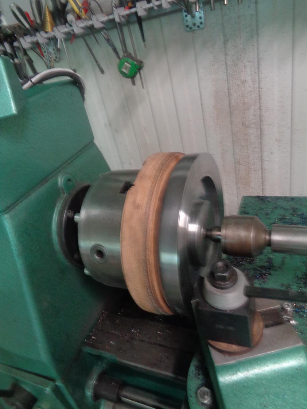

Wielka drewniana podkładka pod uchwyt... żeby przetoczyć coś dużego na płasko.
Za cholerę nie mogę dostać szczęk wewnętrznych do mojej 200.
