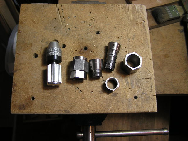

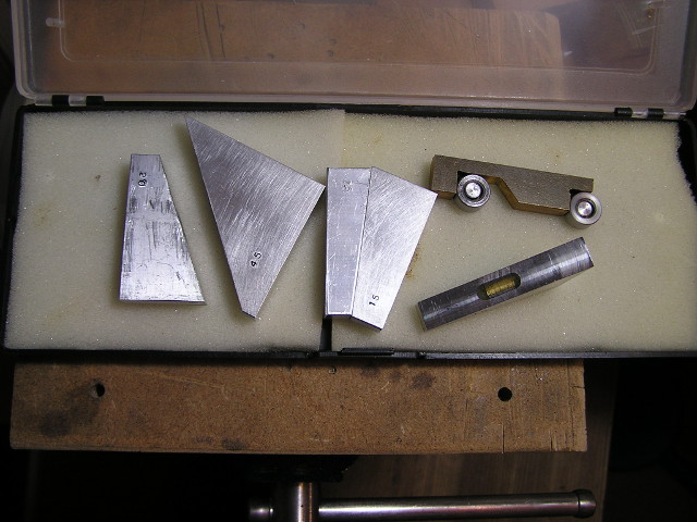

Po lewej - uniwersalny uchwyt zrobiony z "futerka" od miniaturowej wiertarki (chyba "minicraft"). Reszta to bloki zaciskowe do wałków 6 i 8mm - używam głownie do nacinania tulejek zaciskowych i frezowania końcówek wałków pod klucz płaski

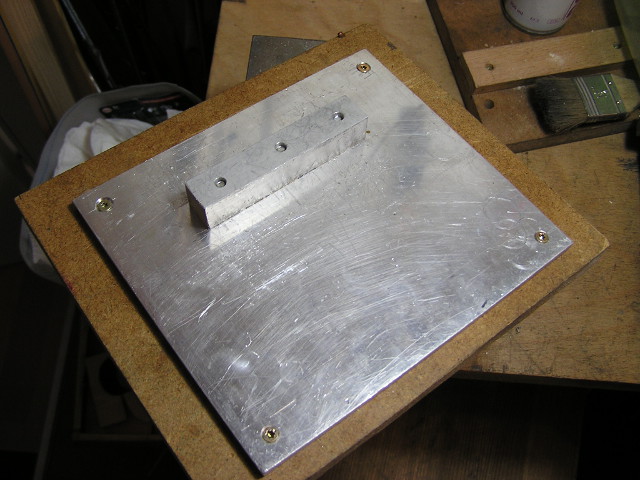

Wszystko leży na najprostszym - a jednocześnie najczęściej używanym "wihajstrze"
Czyli prostym stoliku mocowanym w imadle
Zestaw kątowników magnetycznych i "sinus bar" - kątowników używam głownie na tokarce, do ustawania skosu sanek

Wihajster rewelacyjny i zaskakujące zastosowanie imadła.

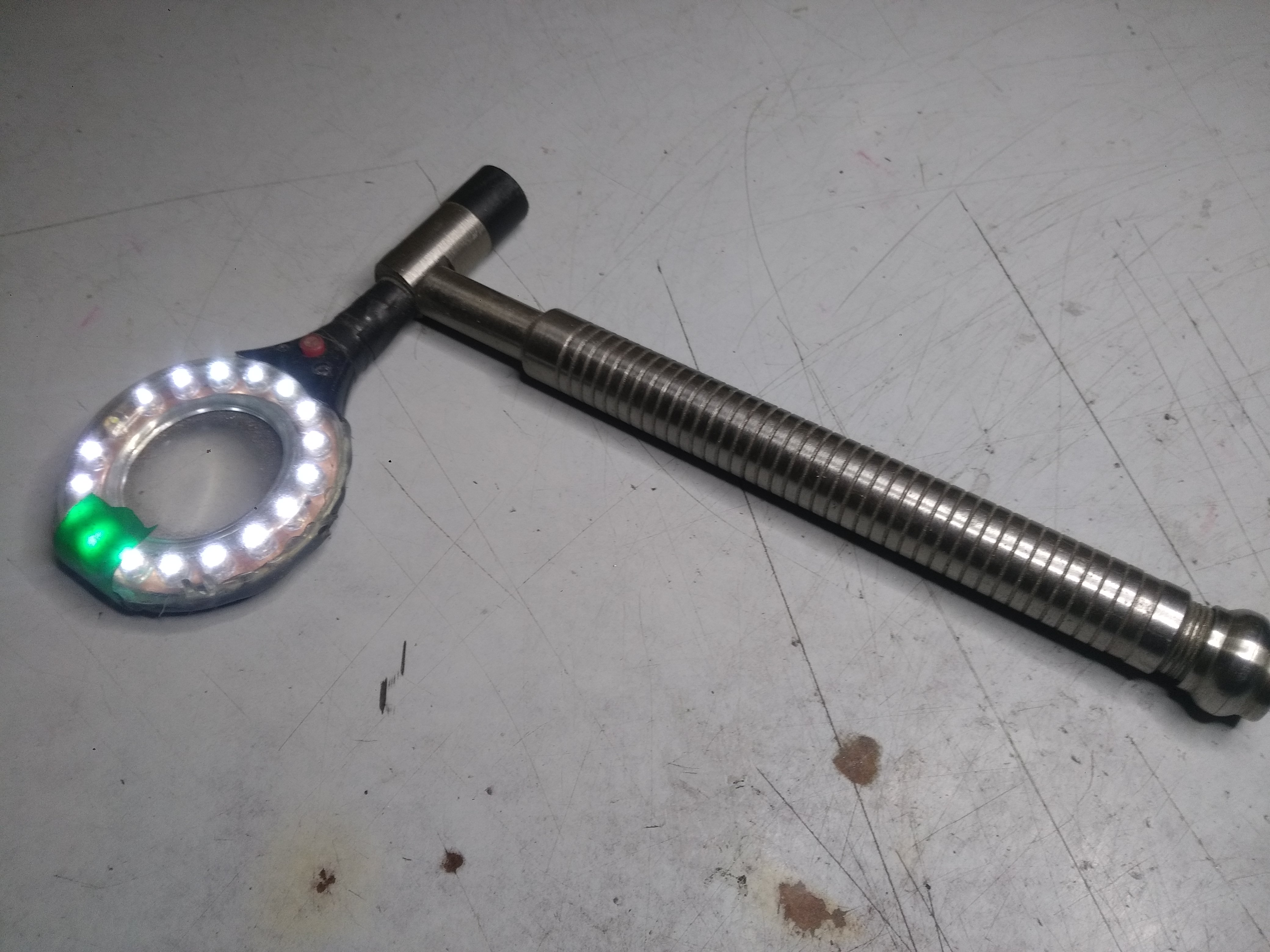

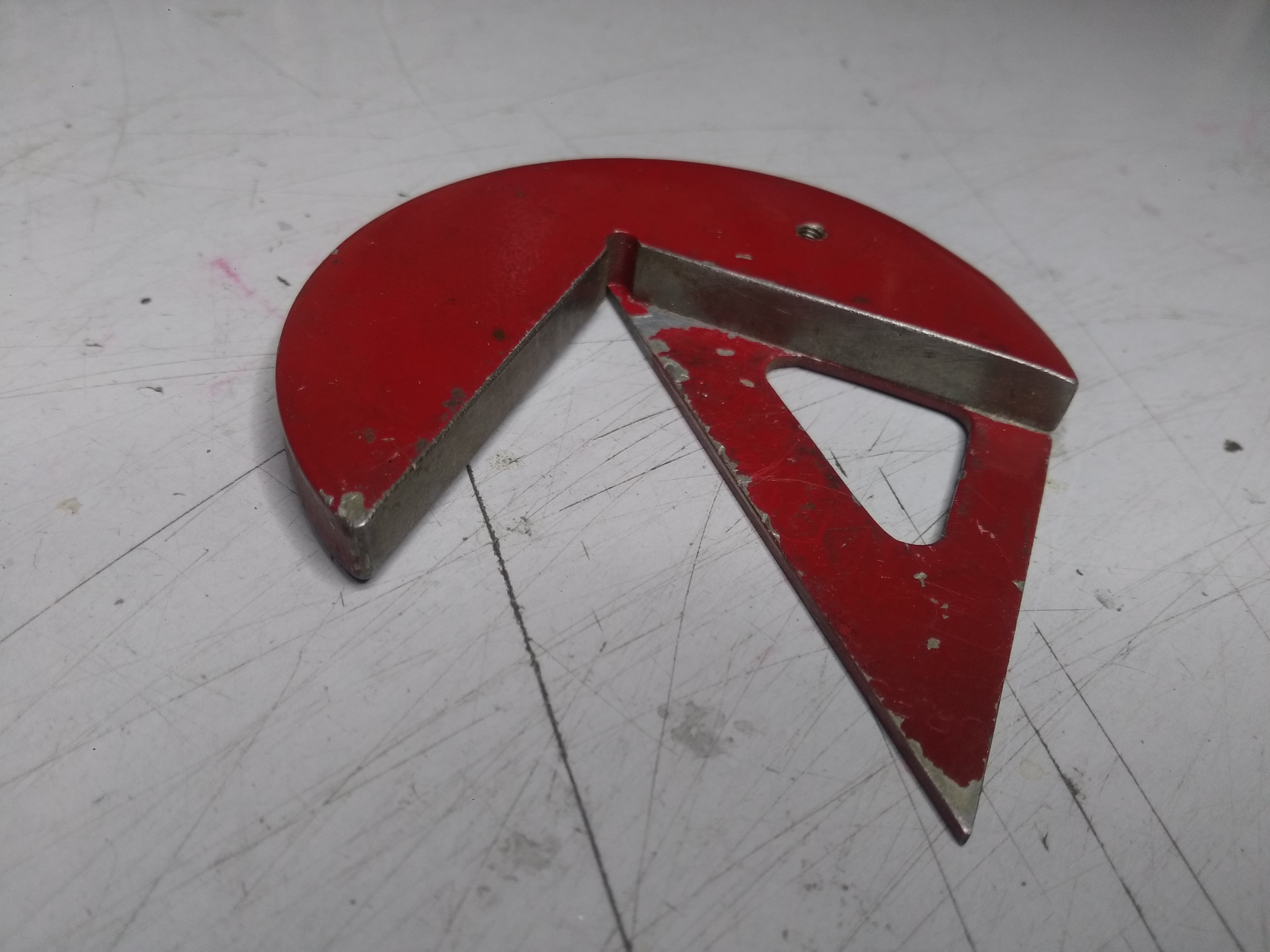

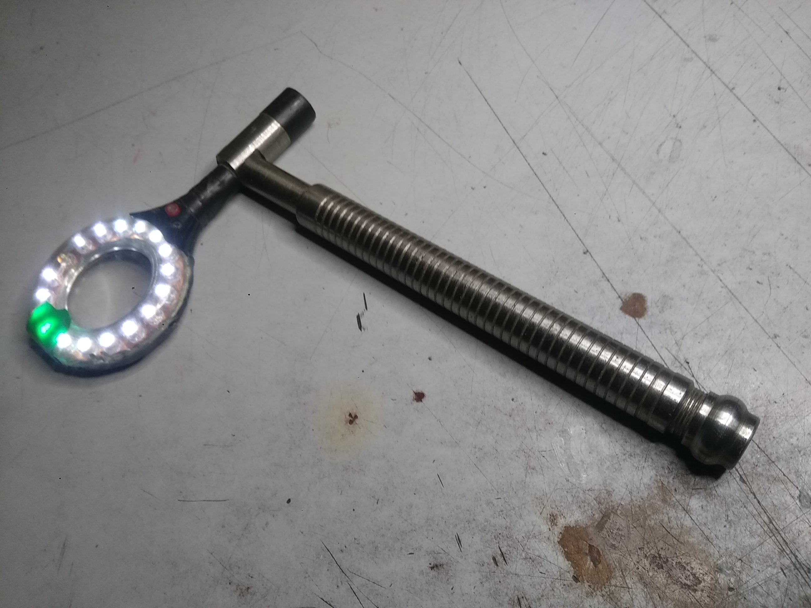

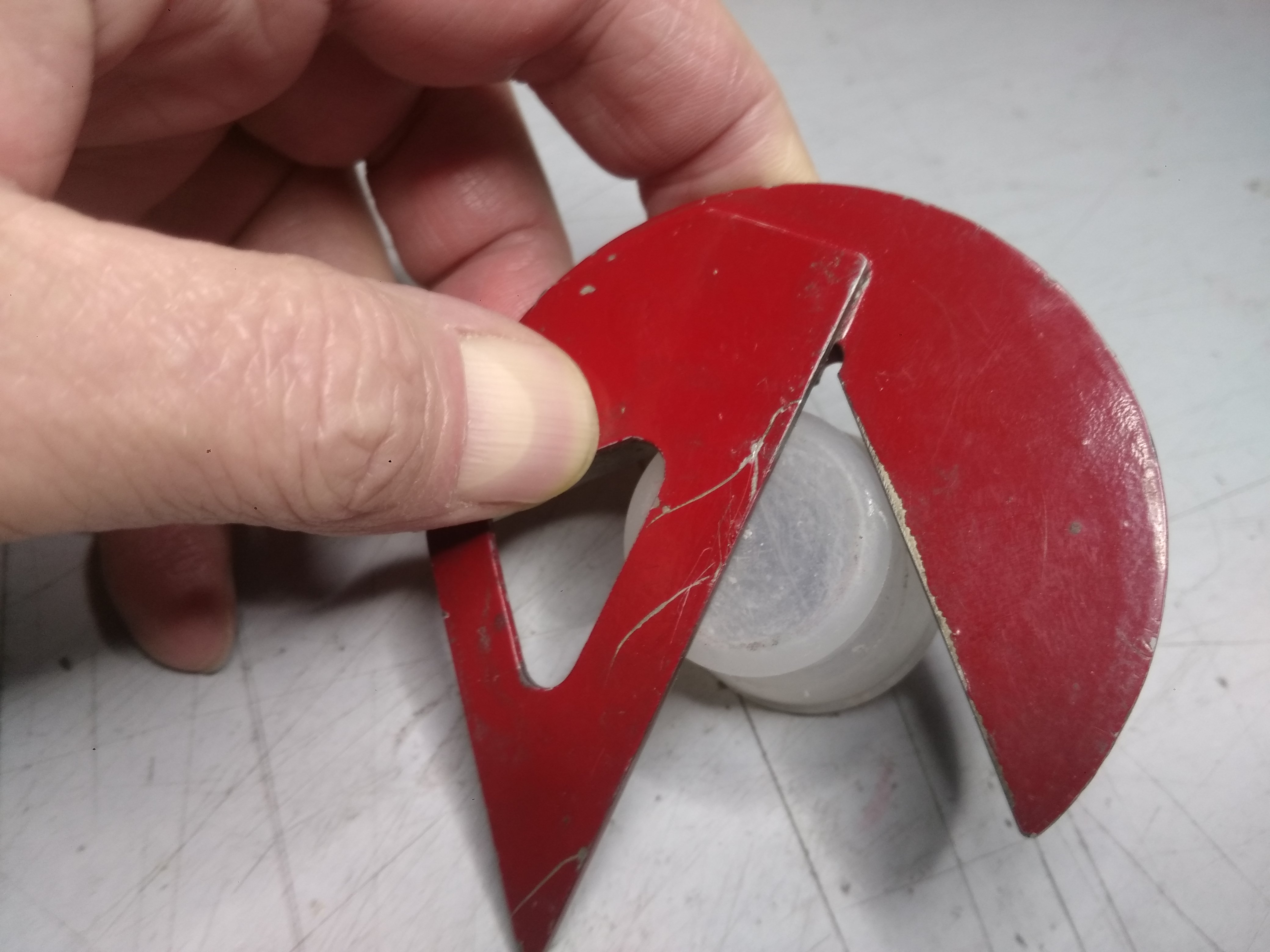

Duża podkładka i kawałek blaszki - chyba jeszcze z inposta-
przyrządzik do wyznaczania środka.

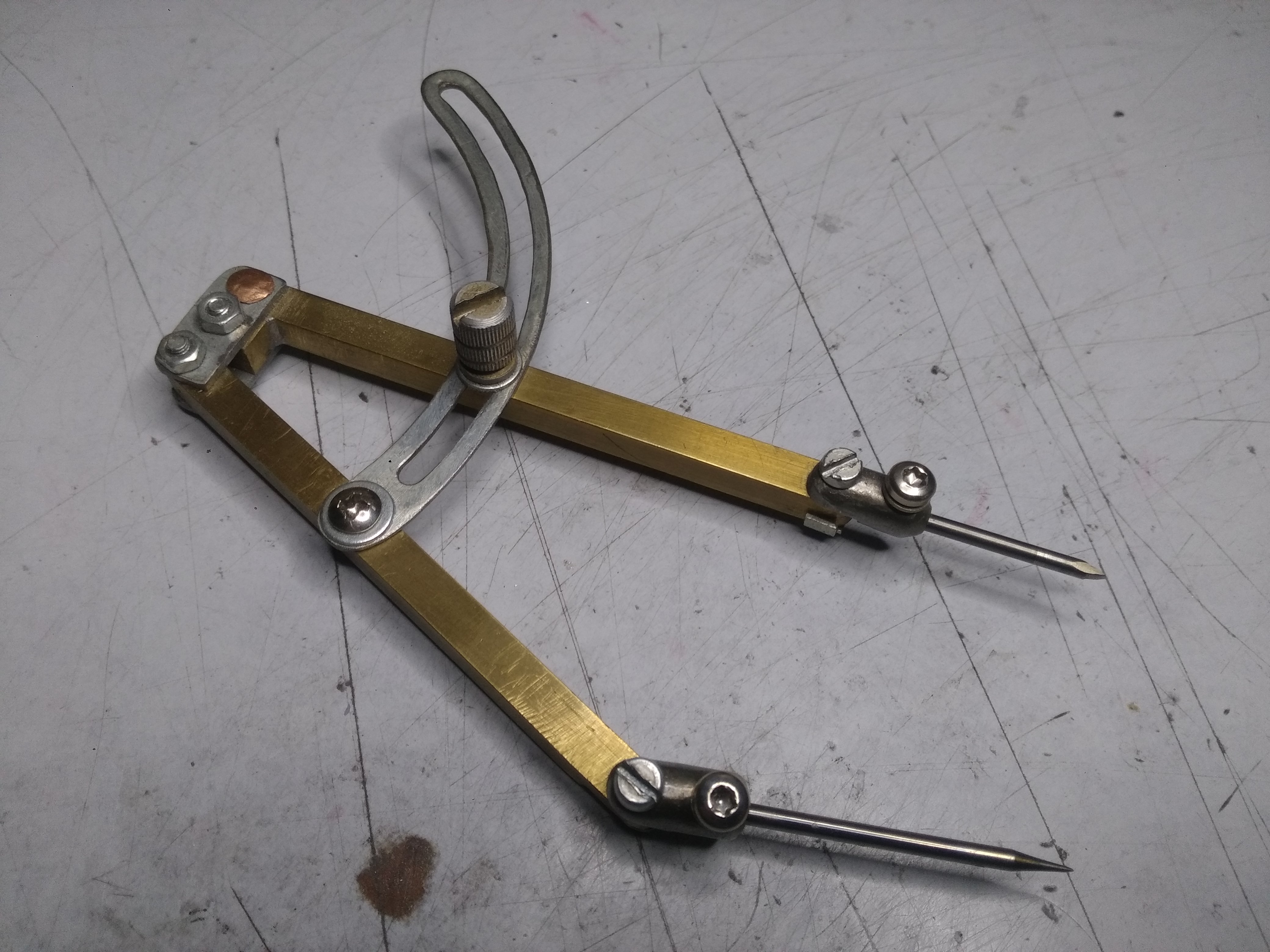

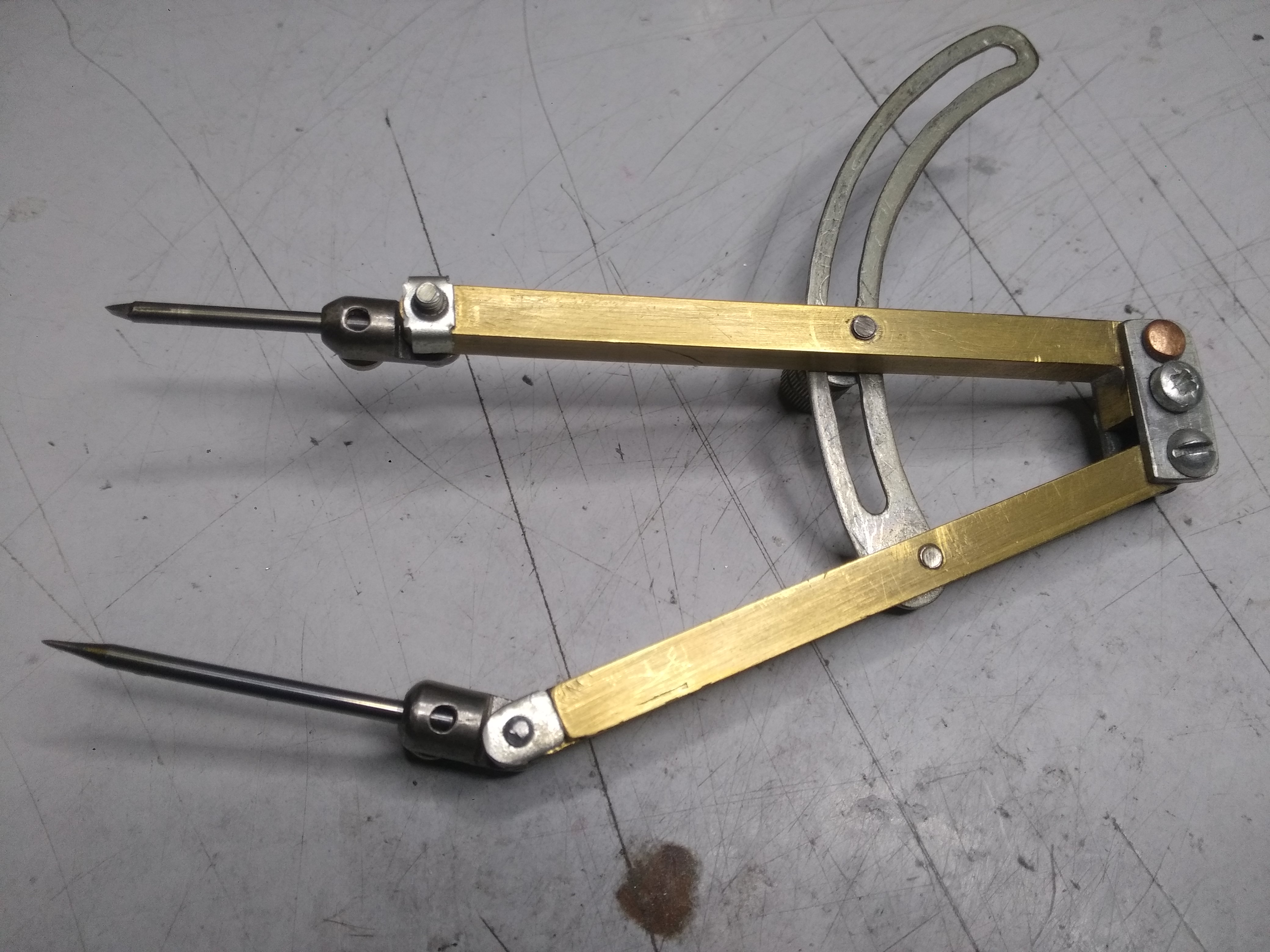

Cyrkiel z resztek z widiowymi końcówkami.

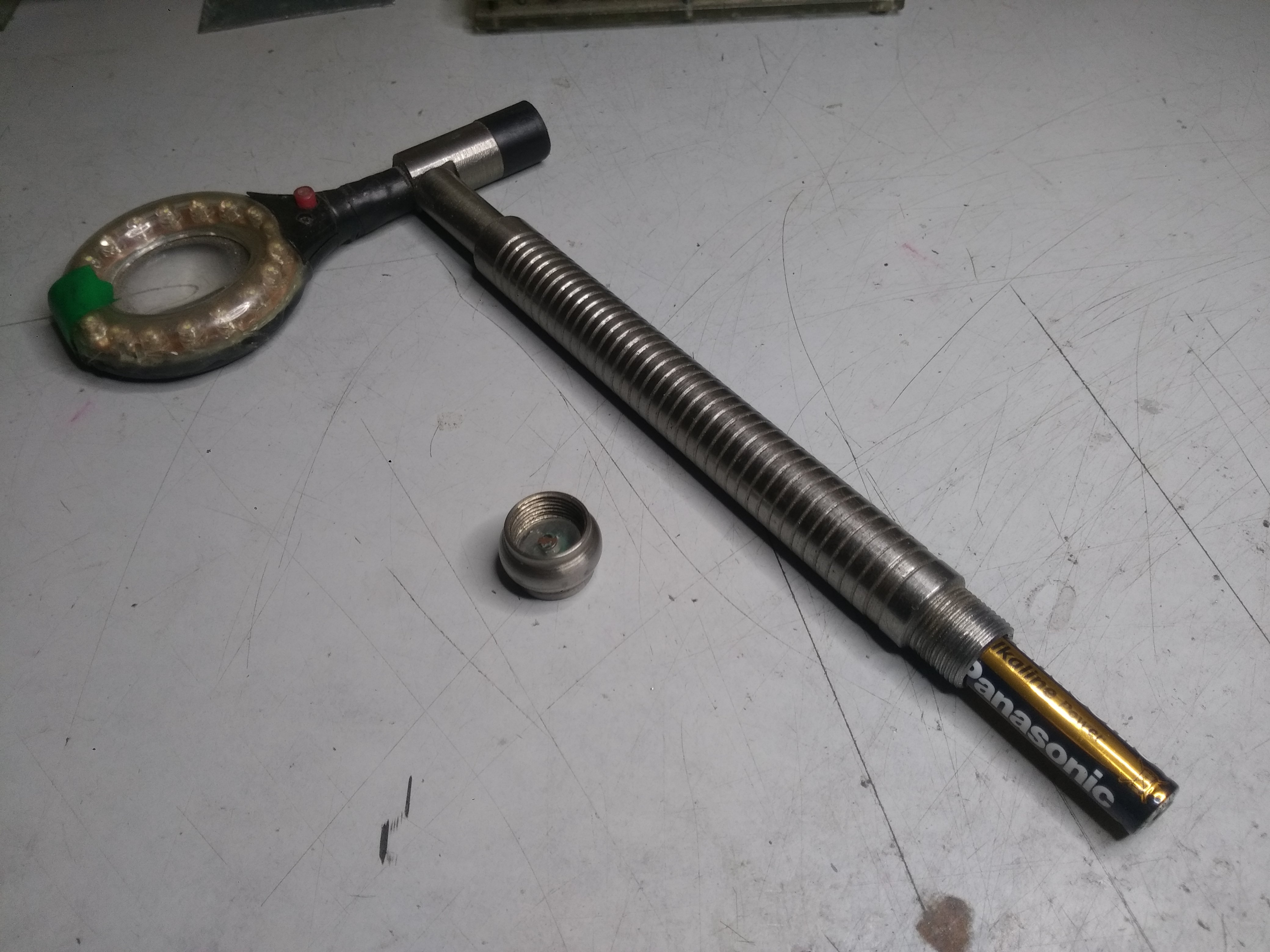

Młotek elektryczny , z podświetleniem i lupą. Przydaje się przy punktowaniu.

Taki przyrząd do wyznaczania środka będę musiał sobie zrobić. Na banggood kosztuje to 80 zeta.
Jeszcze nie wiem czy z płaskowników, czy faktycznie wyciąć i dopieścić z grubej blachy.

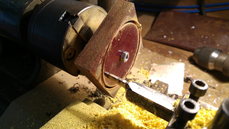

Musiałem wytoczyć koło z kwadratowego kawałka tekstolitu, a standardowym nożem szło by bardzo długo ze względu na mocowanie małą śrubką M6 i stukaniu 4x na obrót (już to kiedyś przerabiałem...). Kawałek podszlifowanej starej piły tarczowej wspawany w kwadratowy uchwyt załatwił sprawę

Poszukaj pod nazwą kątownik kombinowany, kątownik wielofunkcyjny o np tu masz zestaw 3 narzędzi za już za 44zł
