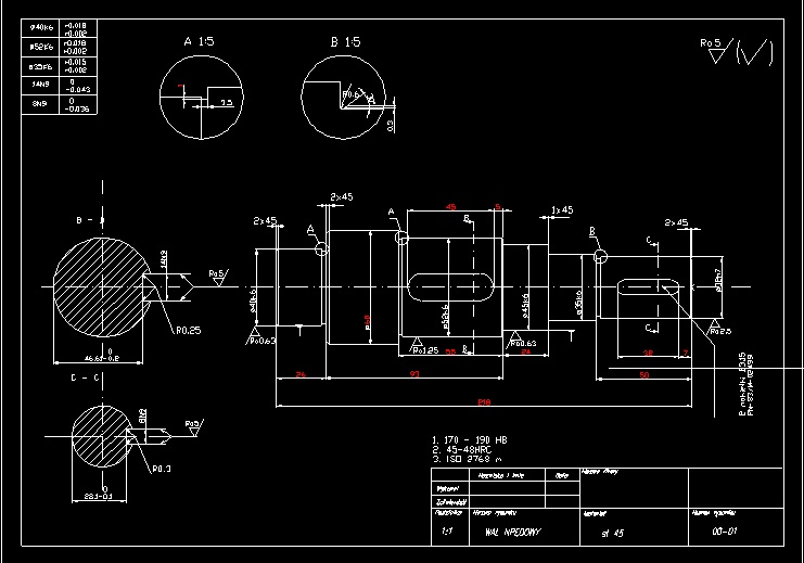

Witam. Na jutro muszę oddać rysunek wałka który muszę opisać, napisać normy, chropowatość i inne takie. Tylko mam problem bo totalnie nie rozumiem o co w tym chodzi... Czy mógłby mi ktoś pomóc ? Z góry dziękuje ! Poniżej podaję rysunek który musze opisać. I dodam, że trzeba jeszcze narysować tabelke, ale również nie wiem o co chodzi :(Pozdrawiam.

A mógłby mi chociaż ktoś powiedzieć/narysować o co chodzi z tym początkiem, tam gdzie w środku jest X, z tymi przerywanymi liniami, i czy musze jekies Ra napisać ? Proszę o odp.
ma przekroj kwadratowy
tak, wypadało by

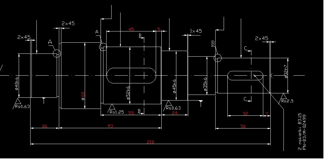

Mam nadzieje że ktoś o tej godzinie jeszcze mi pomoże :) Narysowałem to wszystko. Czy mógłby mi ktoś powiedzieć co mi jeszcze brakuje i jakaś tabelke podać ?
@edit
Zapomniałem opisać podcięcie ale już to zrobiłem. Coś poza tym mi brakuje ?

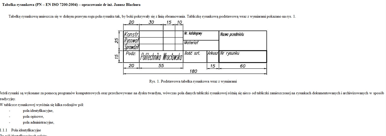

Post napisał: adrianmaly » 08 mar 2011, 23:11
wydaje się być ok. w miejscu zaokrąglenia mógłbyś jeszcze podać promień. tak mi się wydaje. a tabelke stwórz sam wg potrzeb swojego rysunku. przykładową tabelkę masz na rysunku który załączył Ci kolega tomolc. uwzględnij w niej Autora rysunku, nazwę detalu, wagę detalu, datę wykonania rysunku,skalę rysunku, materiał z jakiego wykonany jest wałek, nr rysunku, nr programu do obróbki itp. naściemniaj coś :mrgreen: :mrgreen:

No własnie niezbyt widać tą tabelkę, i nie wiem co gdzie wpisać ;(

Post napisał: tomolc » 09 mar 2011, 00:05
PODSTAWOWA TABELKA RYSUNKOWA

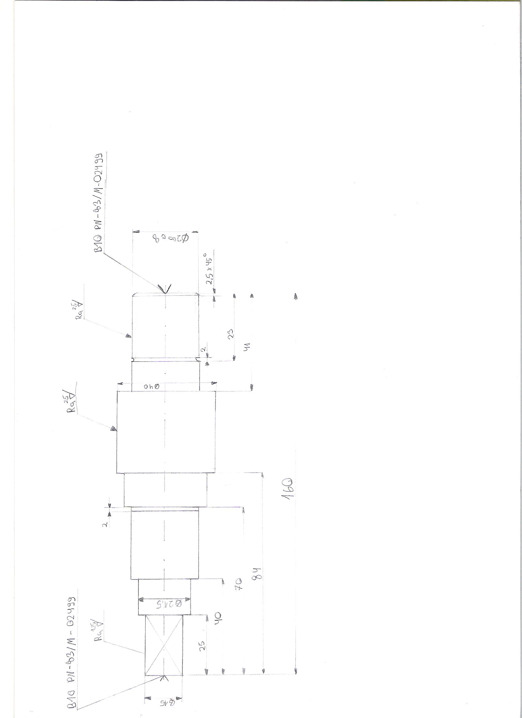

Post napisał: Pawelo125 » 20 lut 2022, 10:23
Cześć moje pytanie po 11 latach to w jaki sposób oznaczyć wartości chropowatości w tym rysunku? Proszę o szybką pomoc « ;
