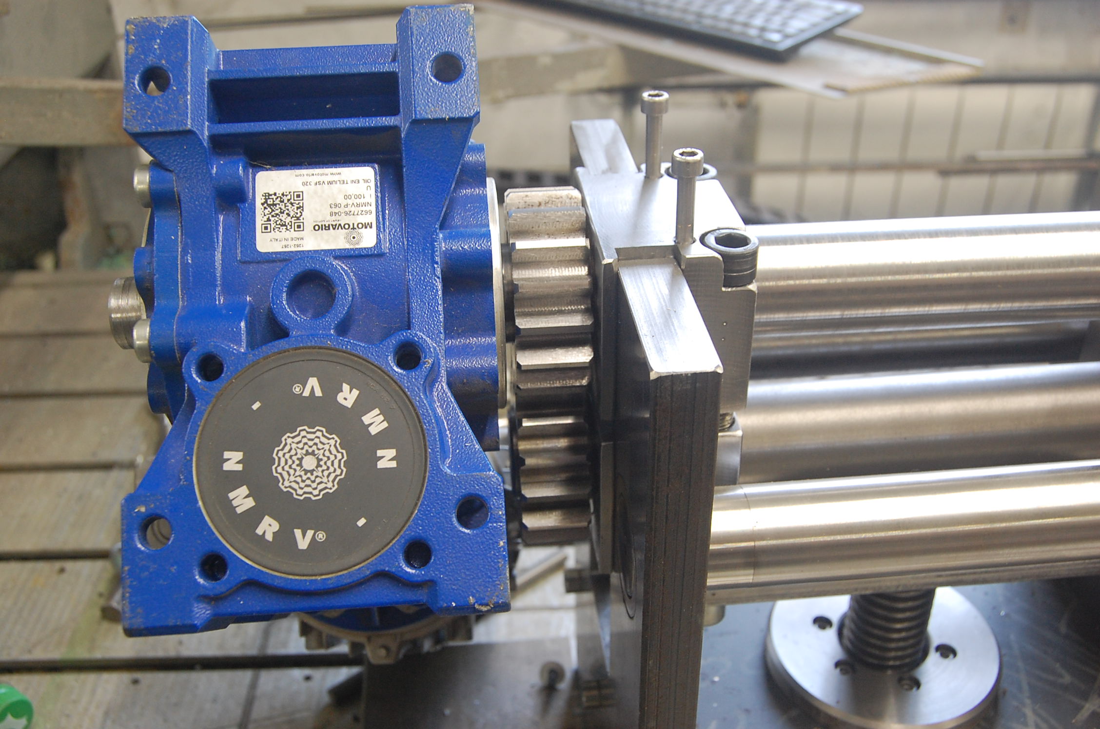

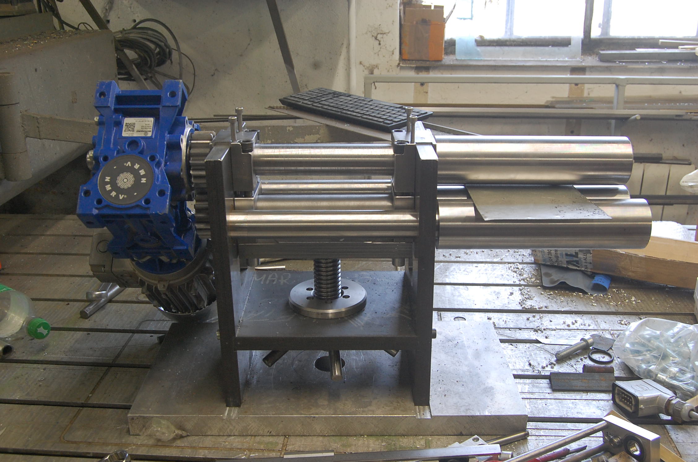

Post napisał: kamar » 10 lis 2025, 11:02
Najtrudniej się zmusić do dokończenia czegoś, co (chwilowo) przestało być potrzebne.
No, ale może w nieplanowany długi weekend da się trochę podgonić.
Obrazek Obrazek
Dwie pary kółek załatwią wymagane grubości blach.

Post napisał: Steryd » 10 lis 2025, 11:23
Dwa dodatkowe kółka i masz blach ile chcesz.

Post napisał: kamar » 10 lis 2025, 11:28
Zakładanie pośrednich niewarte zachodu. Drugą parę zrobię " dla spokojności " ale nie sądzę , żeby się kiedyś przydała.
Kola z modułem 4 mm to ile grubości obsłużą ? Luz międzyzębny to tu znaczenie ma niewielkie :)
I gdzie byś wsadził te pośrednie ?

Post napisał: Steryd » 10 lis 2025, 12:10
Na dwóch płytach a'la gitarra. Odsuniesz silnik o 10mm i masz.

Post napisał: kamar » 10 lis 2025, 12:16
Hola, hola, nie tak szybko :) A płyty przykręcone do ?

Post napisał: Steryd » 10 lis 2025, 12:43
Do tej płyty od walcarki. Starczy po jednej śrubie. (A'la gitarra)

Post napisał: kamar » 10 lis 2025, 12:55
Tylko że wałki z oprawami opadają w robocie prawie do spodu. A gitara gra dalej ? :)
Główkuje jak upolować motoreduktor do oprawy, chyba jakimś pałąkiem.
