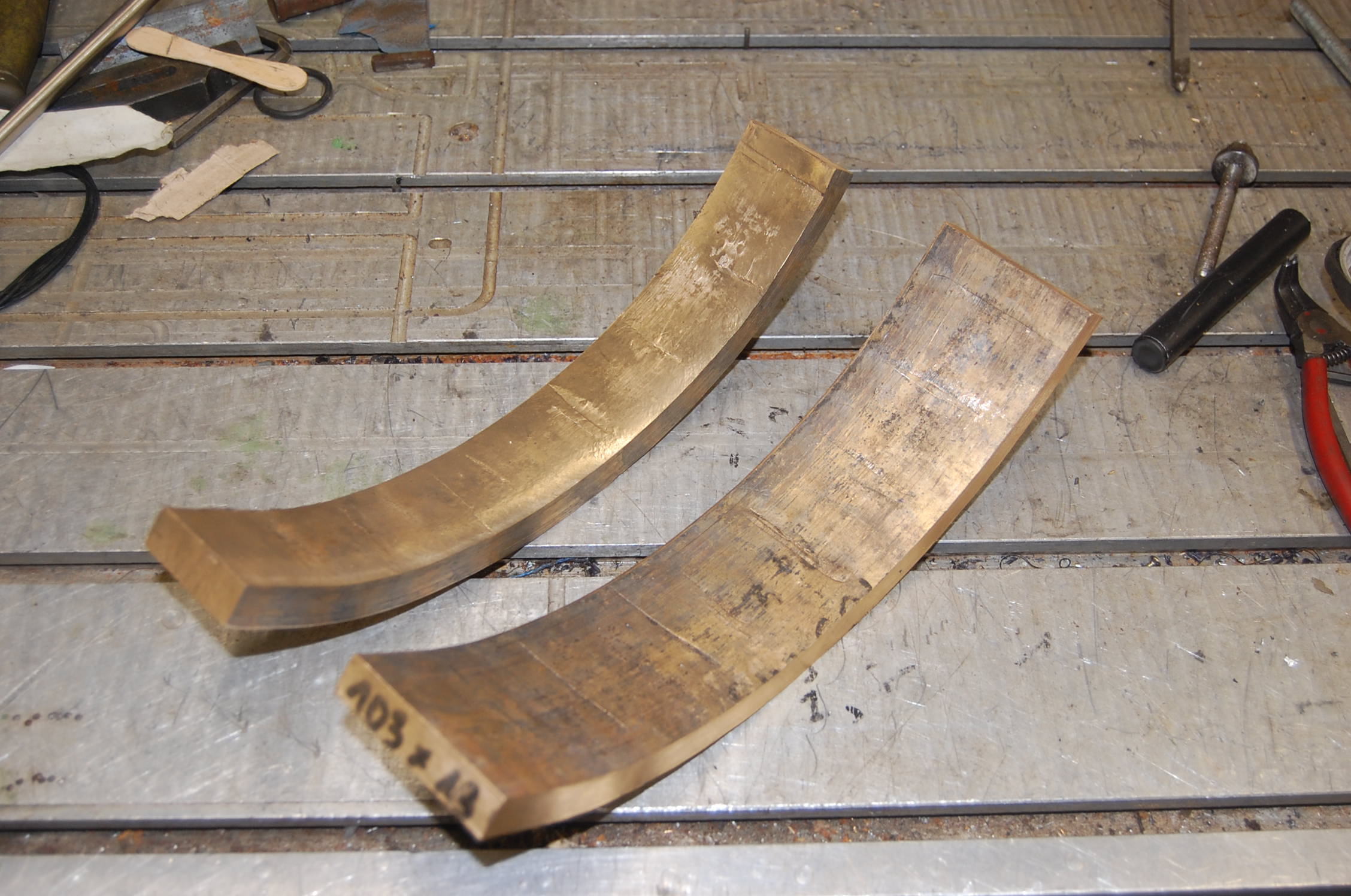

Dość często trafia mi się robota wymagająca wyginania materiału w łuki, najczęściej to płaskowniki - brąz lub mosiądz.
Radziłem sobie prasą ale to mało dokładne a ostatnio mi popękał. I stąd pomysł na walcarkę.

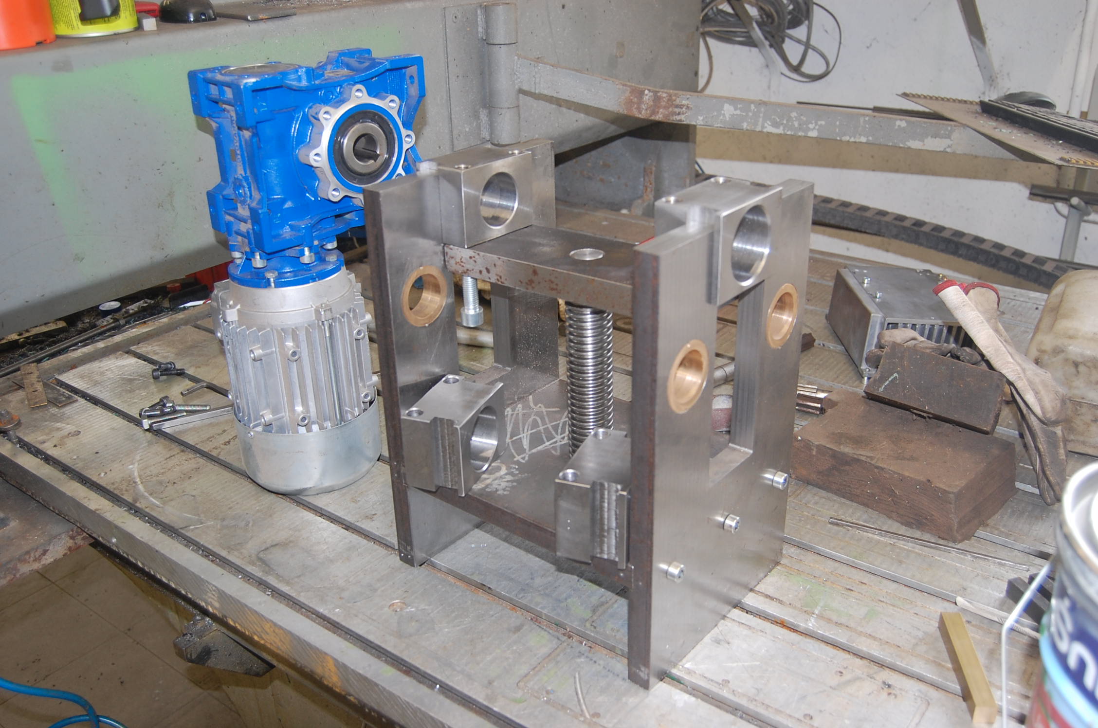

Wstępnie wydumałem coś takiego :
Bawił się ktoś czymś takim ?

Dlaczego cztery wałki a nie trzy jak zazwyczaj się widuje? Jaką przewagę daje czwarty wałek?
Pozdrawiam.
Posty w temacie: 25
Posty: 17335
Re: Walcarka czterorolkowa
Post napisał: kamar » 18 wrz 2025, 05:46

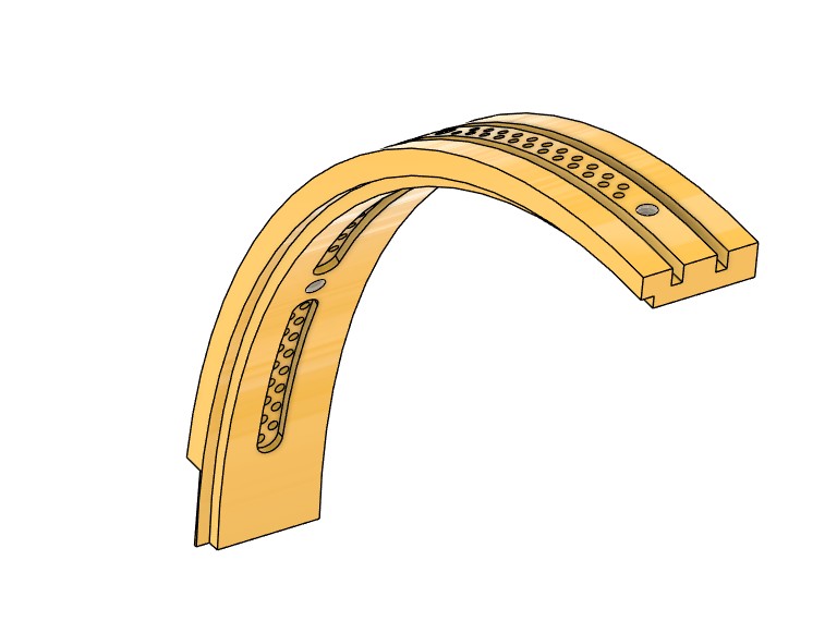

Lepiej doginają końcówki. A przy drogich materiałach do dość istotne.
Docelowo ma m.in. wygiąć coś takiego tylko ładniej.

Post napisał: kamar » 18 wrz 2025, 13:46
I coś już widać :

Post napisał: kamar » 20 wrz 2025, 17:39
Walcarka do obejrzenia w pełnej krasie :)
https://a360.co/4mmlggx
jasiekk7
Posty: 320
Rejestracja: 31 lip 2011, 15:03
Lokalizacja: Żywiec
Post napisał: jasiekk7 » 20 wrz 2025, 19:28
Chyba nie w pełnej krasie bo tak to ci może kręcić się reduktor a nie wałek.
Posty w temacie: 25
Posty: 17335
Post napisał: kamar » 20 wrz 2025, 19:40
No tak, nie ma jeszcze silnika, blokady, kabli, stycznika lewo-prawo, wtyczki itp :)
Zostawiam trochę dla wyobraźni a i rysować mi się nie chce.
Motoreduktor wieszany "za nos" tylko się blokuje przed obrotem a nie mocuje.

kamar pisze: a ostatnio mi popękał.
Warto by bylo dobrze podgrzać przed gięciem/walcowaniem.
Posty w temacie: 25
Posty: 17335
Post napisał: kamar » 20 wrz 2025, 21:20
Nie takie proste. Wgięte musi być w milimetrze do szablonu więc w łapki i przymierza.
Przegiął za bardzo i pękło przy rozginaniu.
