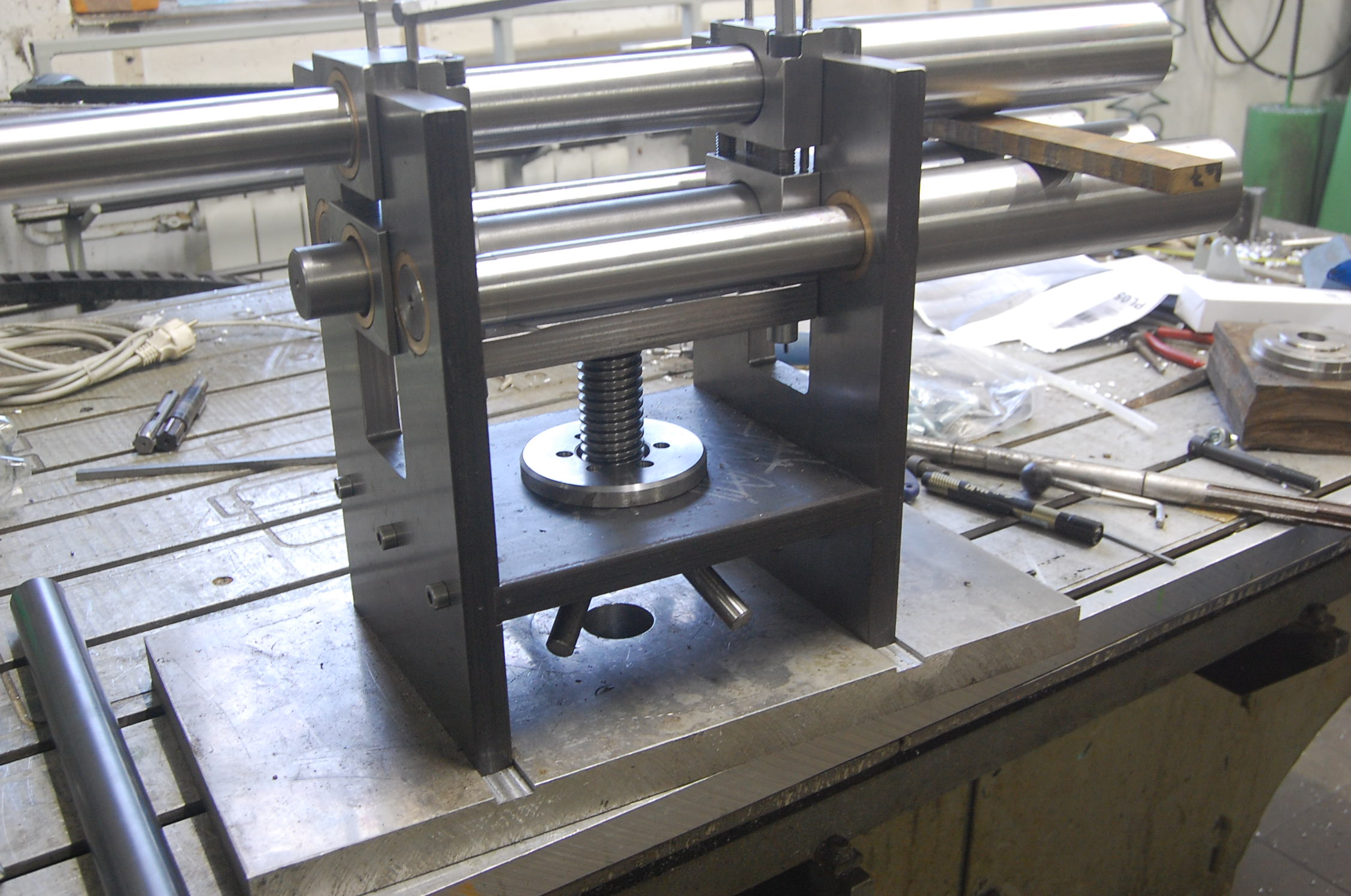

Re: Walcarka czterorolkowa
Post napisał: kamar » 22 wrz 2025, 10:54
I po kilku latach flycuterek znowu w akcji :)
Przykro mi, ale w tym temacie będą filmiki z procesu wykonania tych nakładek. Nie będę się znowu zastanawiał po czasie,
jak to było robione.

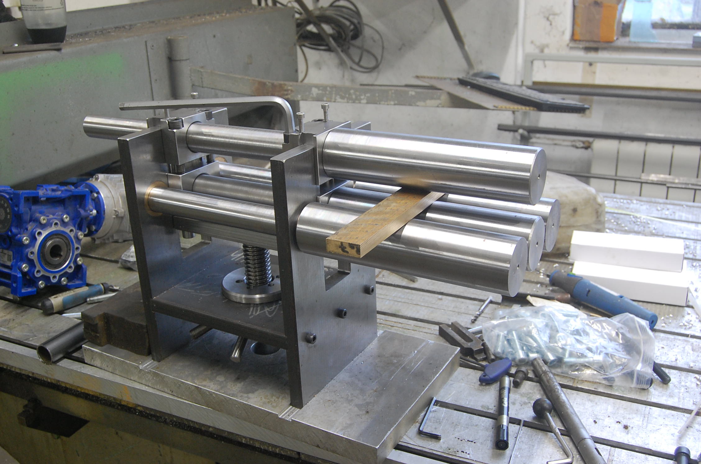

Post napisał: kamar » 25 wrz 2025, 15:46
Post napisał: kamar » 26 wrz 2025, 08:09
I finisz.
Nakładki "na cito" wykonane, reszta poczeka na walcarkę.
Post napisał: kamar » 27 wrz 2025, 12:29

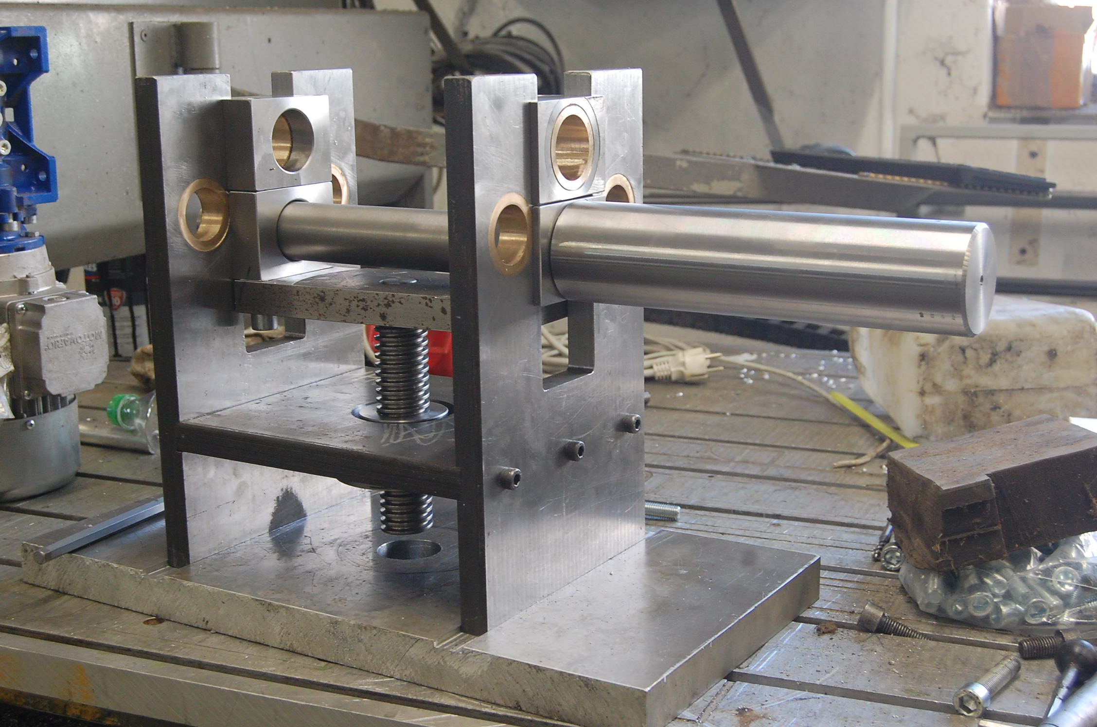

Post napisał: kamar » 30 wrz 2025, 12:38
Obrazek Obrazek
Post napisał: grzes_rupinski1 » 30 wrz 2025, 12:45
Ładna. Ciągnący jeden czy dwa
#18
Post napisał: kamar » 30 wrz 2025, 12:48
Dwa, jeden będzie się ślizgał. I tak może być moletowane, przynajmniej górny :)
#19
Post napisał: grzes_rupinski1 » 30 wrz 2025, 12:54
A przeniesienie napędu koła czy łańcuch?;
Dodane 2 minuty 20 sekundy:
Sprytnie wymyślone . Dwa wałki ciągnące jadą w dół.
#20
Post napisał: kamar » 30 wrz 2025, 13:19
grzes_rupinski1 pisze: ↑
30 wrz 2025, 12:54
Gdzieś podpatrzyłem :) Napęd musi być na kołach coby się kręciły w przeciwne :)
