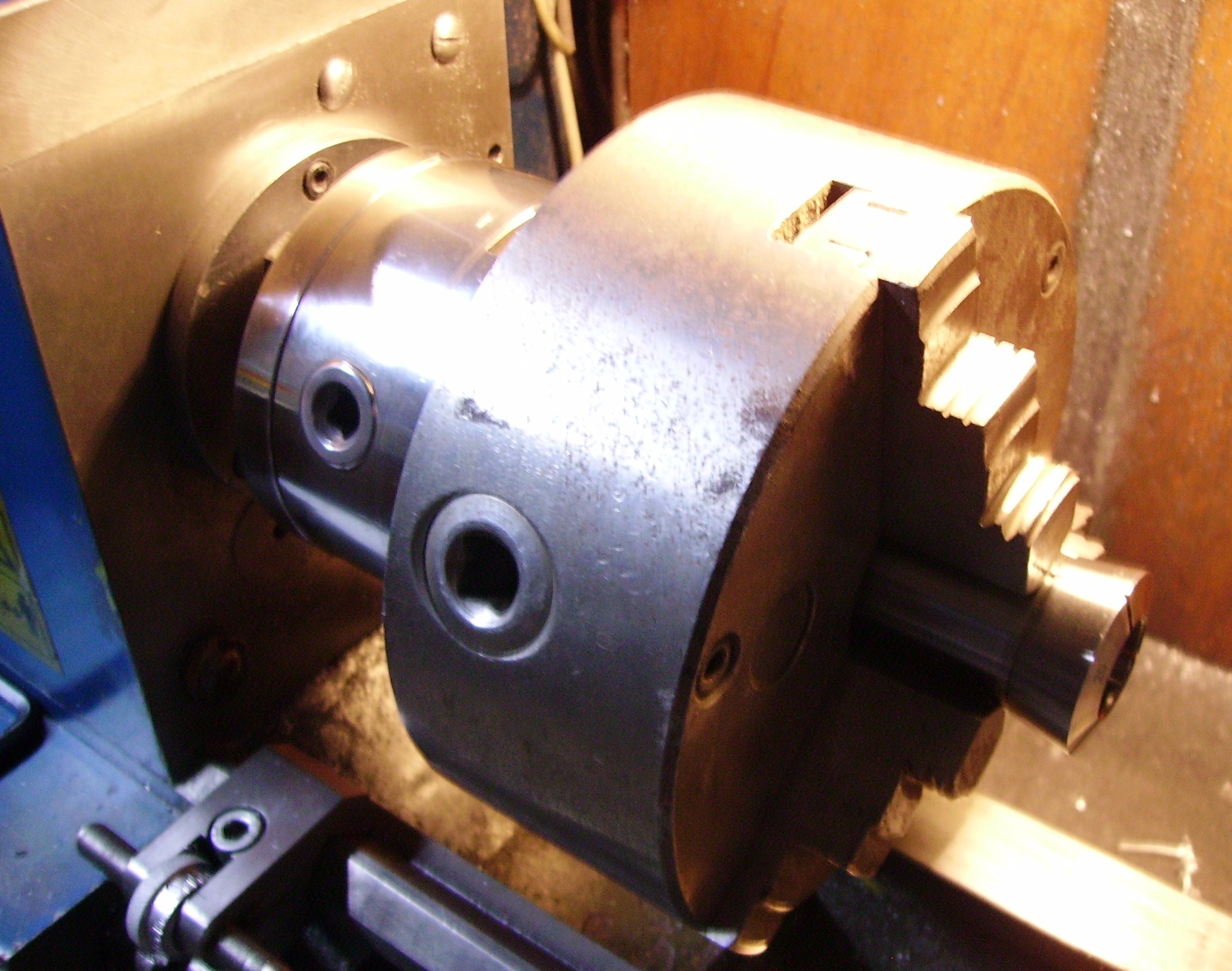

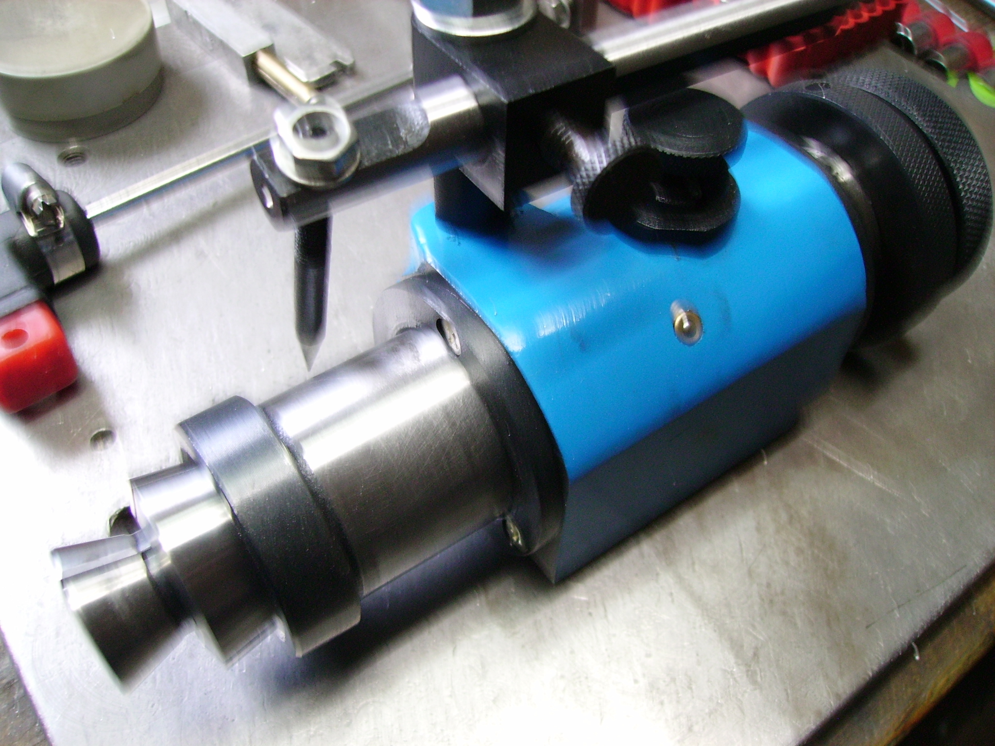

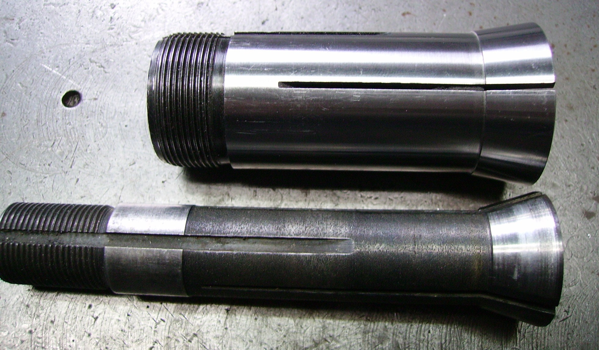

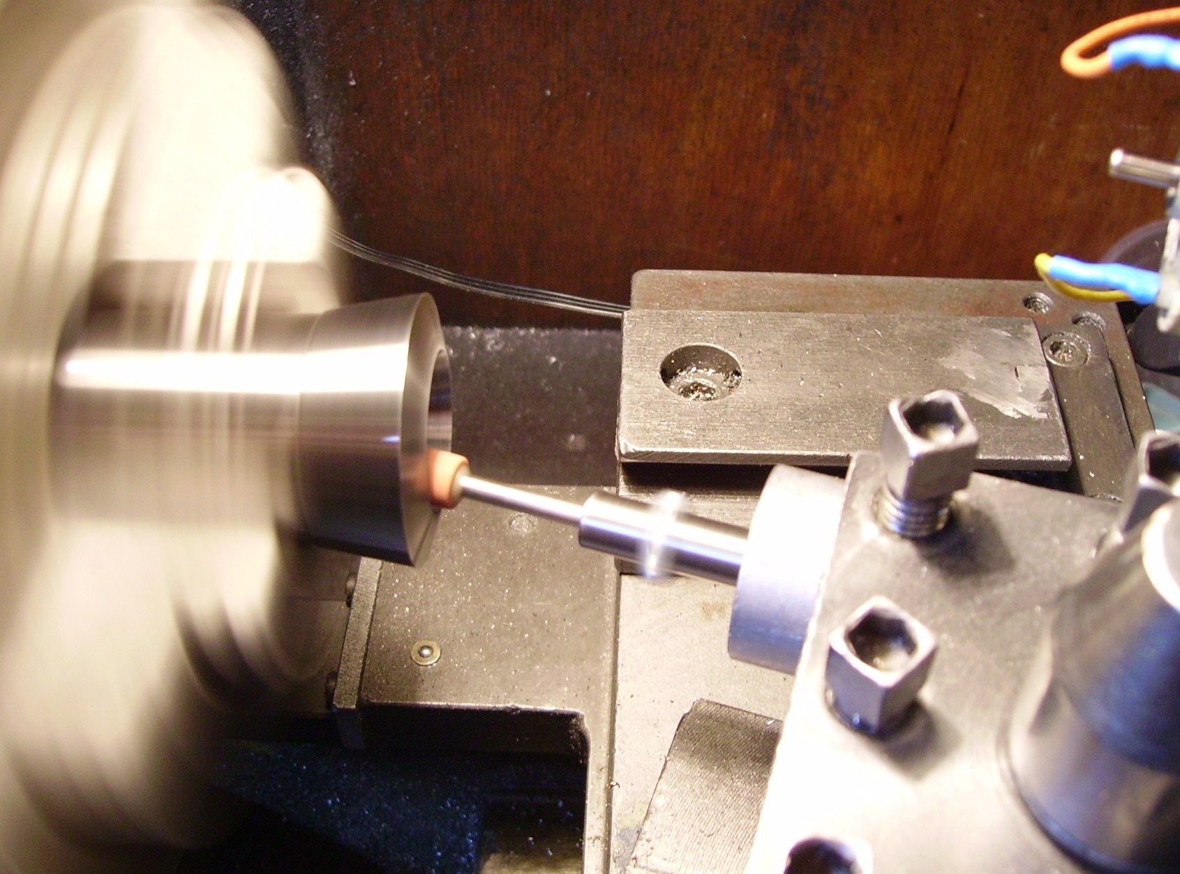

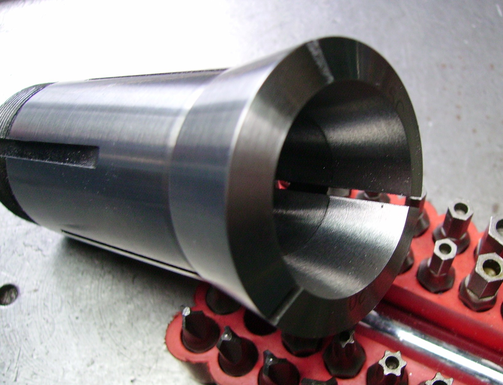

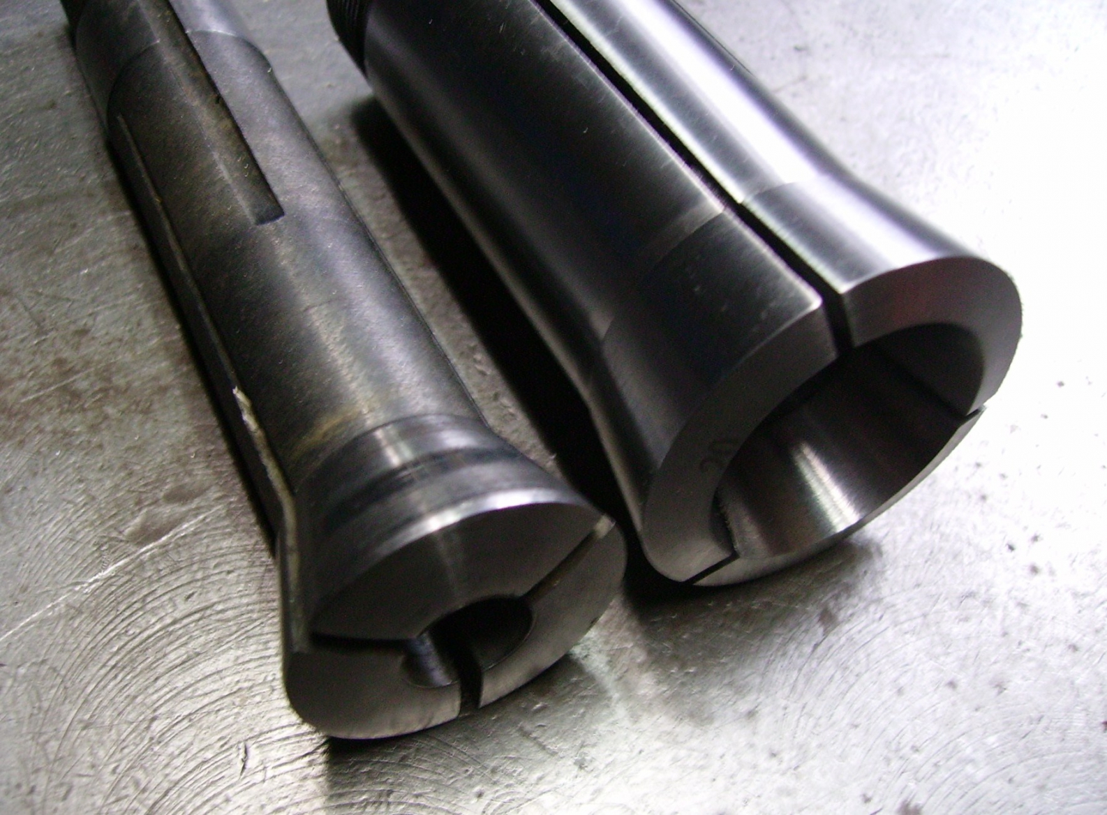

Jedziemy dalej z tulejkami R8.
Zakupiłem przystawkę do ostrzenia frezów. Po dokładnym "obadaniu" stwierdziłem że jest to fajna sprawa, i zarazem baza do urządzenia podziałowego do frezarki. Krążki do podzielnicy akurat już mam. Może i do zrobienia szlifierki do frezów :mrgreen: Po przeglądnięciu oferty tego samego "producenta" znalazłem do przystawki tulejkę zaciskową o oznaczeniu 5C i otworze przelotowym 20 mm. W sam raz pod moje tulejki.
ObrazekObrazek

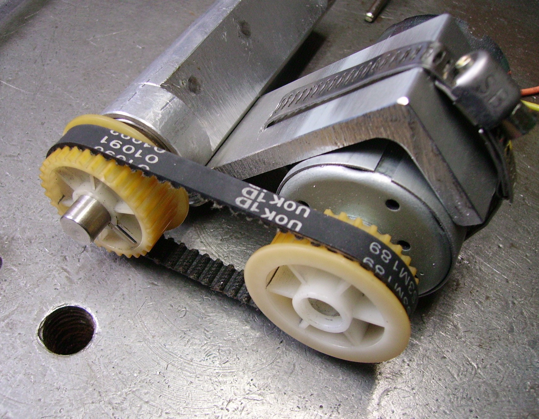

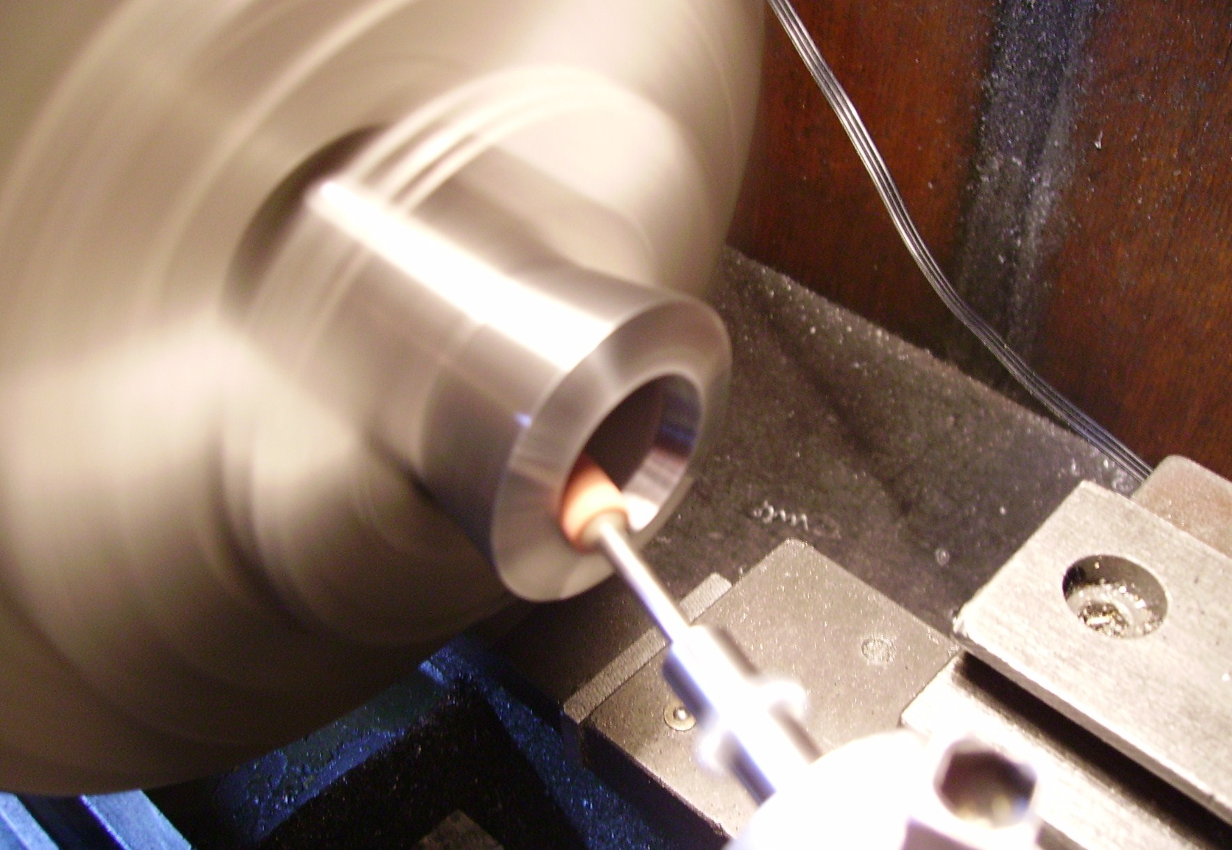

Tulejka okazała się większej średnicy niż ma przelot mojej tokarki. Więc uchwyt do uchwytu, do uchwytu tulejka :lol: Po wycentrowaniu tulejki z pomocą czujnika, zamocowałem w imaku moją małą modelarską szlifierkę i do dzieła. W czasie około 2 godzinnego szlifowania, uszkodził się mini pasek zębaty. Przerobiłem na inny, mocniejszy i jednocześnie zmieniłem koła zębate.
ObrazekObrazek
ObrazekObrazek

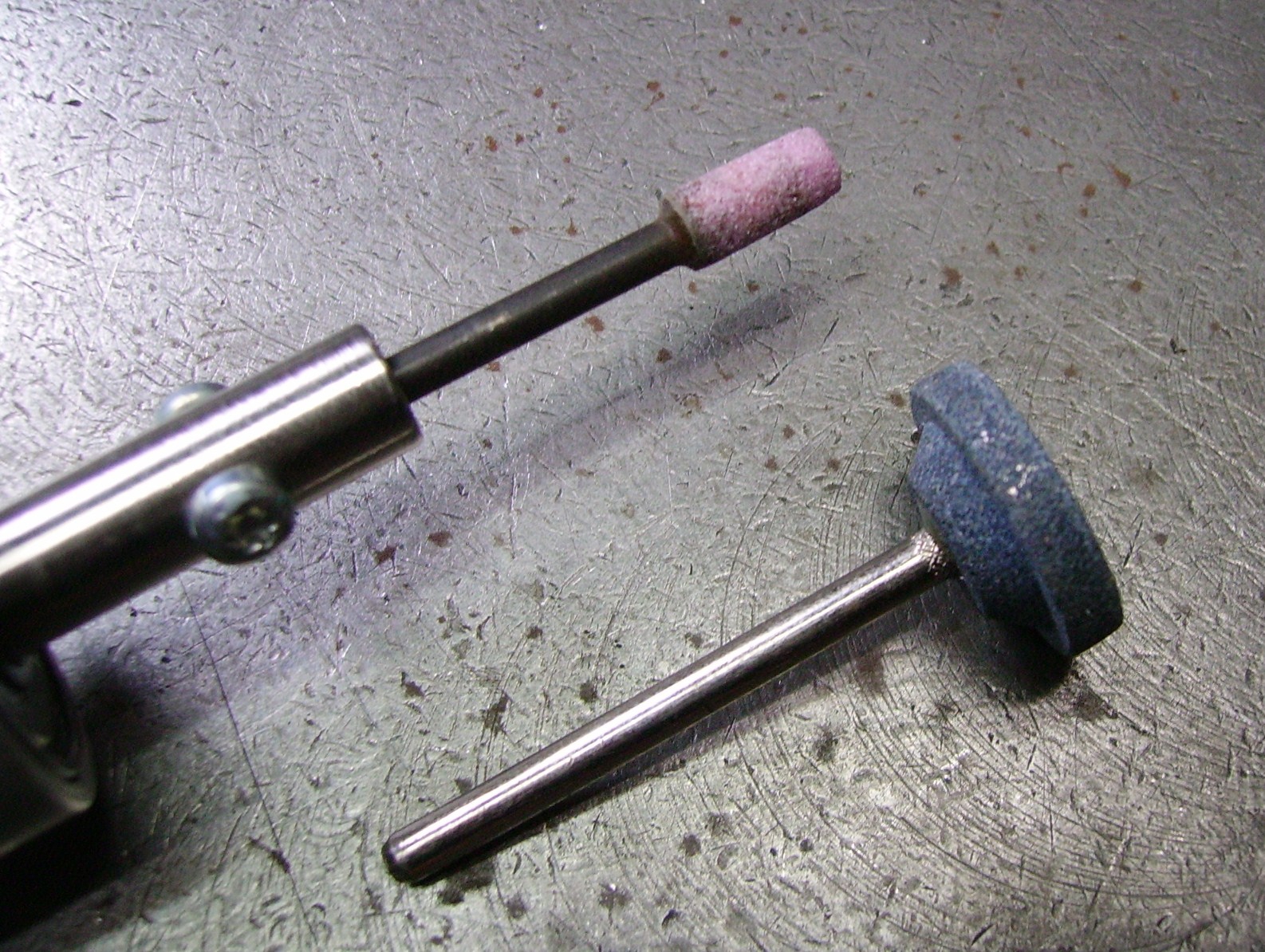

Przy szlifowaniu stożka próbowałem dwóch ściernic. O mniejszej średnicy i większej, i różnej strukturze. Wynik taki że ściernica o malej średnicy jest zdecydowanie lepsza. Po pierwsze stawia mniejszy opór i ten słaby silniczek daje radę bez problemu. Natomiast ściernica większa stawia opór zdecydowanie większy i silnik niestety radził sobie słabo, a wręcz się zatrzymywał. Wniosek dla naśladowców taki że należy stosować silnik mocniejszy. Od wycieraczek samochodowych byłby na miejscu. Następny wniosek. Mała ściernica jest ściernicą miękką i mniej podatna na zapychanie się drobinami metalu zeszlifowanego. Natomiast ściernica większa miała tendencje zaklejania się. Obie ściernice pracowały w tych samych warunkach i na sucho.
ObrazekObrazek

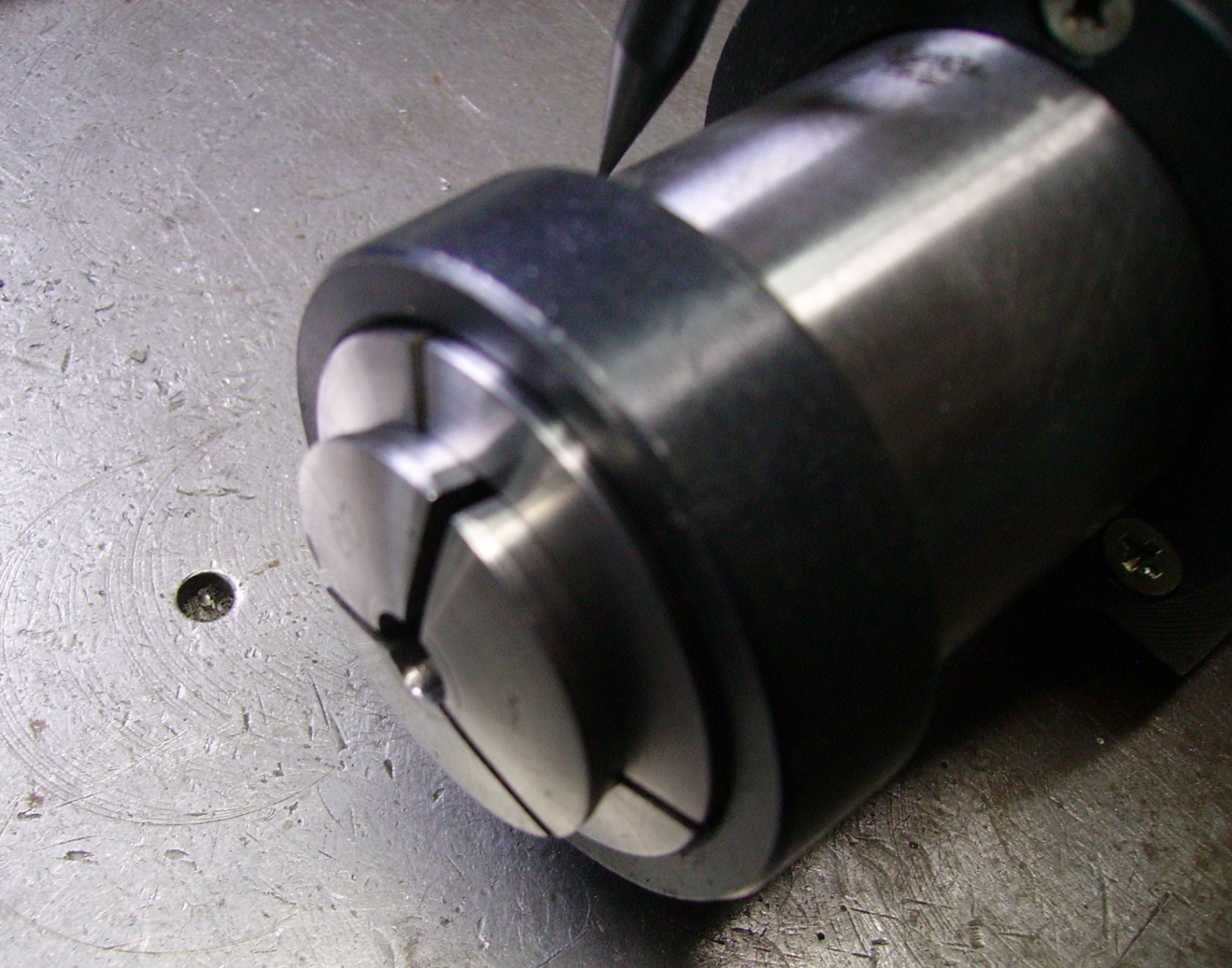

Z wyniku szlifowania jestem zadowolony mimo tak długiego czasu obróbki. Oczywiście nie jest to urządzenie do zastosowania w produkcji, ale na sporadyczne szlify w domu to wystarcza. Obecnie zrobił bym to mocniejsze. Poniżej efekt pracy mini szlifierki.
ObrazekObrazek

Ale tulejki 5C masz bodaj od 2mm do 28mm http://www.e-darmet.pl/tulejki-zaciskow ... ge-18.html (mam cały komplet przystawek i tulejek 5C do mojej + 5C z gniazdem Morse'a https://www.cnc.info.pl/topics80/przyrz ... 082,10.htm), wiec jeśli chcesz ostrzyć frezy to możesz zastosować bezpośrednią tuleje 5C z otworem do chwytu frezu. Chyba, że masz nadmiar różnych tulejek R8..

Post napisał: RomanJ4 » 26 sie 2016, 00:25
26W- trochę cienko, bo na szlifierkę obrotów nie zredukujesz by zyskać moment, a raczej odwrotnie. Piórkiem zatrzymasz..
