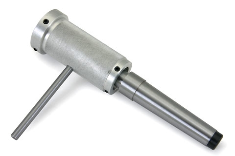

Wczoraj przefrezowałem moje noże 16x16 na 14x16. Dzisiaj rano popróbowałem jak się nimi toczy i wychodzi fajowo. Niestety udało mi się również ukręcić jedną z dwóch śrubek zabezpieczających sanki przed obrotem. Po zdemontowaniu sanek okazało się, że śrubki te są za krótkie i przedłużane nakrętki wchodzą tylko do połowy. 4 zwoje to za mało jak na tandetną śrubę M6. Zmierzyłem średnicę łebka (16mm) i na szczęście okazało się, że mam kawałek pręta nierdzewki z którego można będzie dorobić uszkodzoną śrubkę. Zjechałem fragment na 6mm, ustawiłem posów na 1mm i popróbowałem dotoczyć gwint. Niestety nie miałem dobrej płytki (za mało ostry czubek) i po kilku przejazdach odpuściłem toczenie i wziąłem zwykłą ręczną narzynkę.
Gwint wyszedł w miarę dobry (nakrętki wkręcają się gładko i nie mają dużego luzu) ale nie w osi z resztą śrubki. Prawdopodobnie krzywo wgryzła się narzynka. Co prawda trochę krzywa śruba także spełni swoje zadanie, ale niedosyt pozostaje.
Czy jest jakaś sztuczka by dobrze nacinać gwinty narzynką?

Supremo pisze:Czy jest jakaś sztuczka by dobrze nacinać gwinty narzynką?
Oczywiście :mrgreen:
Stary patent to oparcie narzynki w oprawce o uchwyt wiertarski ze schowanymi szczękami. Zapewnia utrzymanie płaszczyzny, ale nie współosiowości. Można w uchwyt wkręcić nagwintowany pręt i lekko wkręcić go w narzynkę. Da się w ten sposób wykonać parę początkowych zwojów, dalej "idzie samo".
Najlepiej zrobić sobie/kupić ( z zależności od zawartości kieszeni) coś takiego :
Ja zrobiłem sam i jestem zadowolony.
