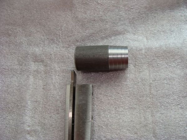

Rano podłożyłem blachę 2mm i zacząłem próby. Toczenie wychodzi super natomiast przecinanie to porażka. Próbowałem ciąć stalką o szerokości 3mm i myślałem, że mi się tokarka rozleci. Wibracje były tak duże, że sanki lub imak zaczęły się obracać. W efekcie rowek cięcia, zamiast prostopadle wyszedł po skosie, a gdy wycofywałem nóż to zaczął zbierać bokiem. Myślałem, że to będzie moja pierwsza strata "naukowa", ale jakoś wytrzymał.

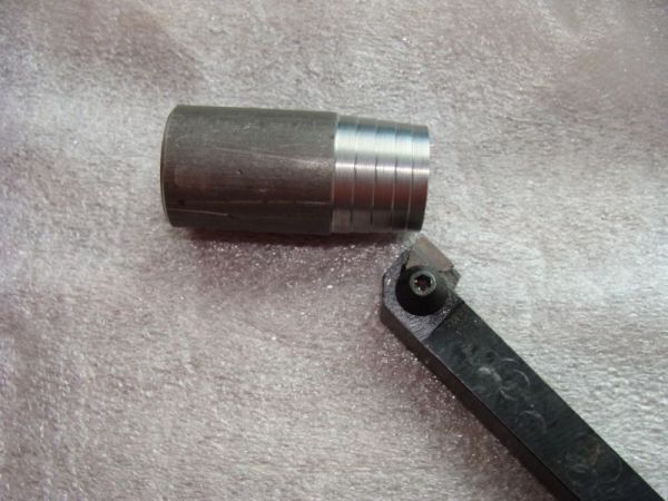

A oto kilka fotek efektów mojej pracy, mam nadzieję, że uda mi się je wkleić.

- Załączniki
- tak ustawiałem nóż podczas toczenia

- tu widać stalkę do przecinania, niestety lepsze zdjęcie będę mógł zrobić jak wróci żona z aparatem

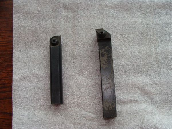

- A tu tulejka z brązu i nóż w ustawieniu w którym toczyłem
- 3noz1.jpg (73.81 KiB) Przejrzano 4936 razy
- A tu noże których jeszcze nie używałem. Od prawej o trzonku 16x16, a od lewej nóż o trzonku okrągłym fi16, ale z wyfrezowanymi odcinkami. Płytka jest tu bardzo nisko.

clipper7
- Posty w temacie: 9
- Posty: 2368
- Rejestracja: 06 sty 2007, 13:29
- Lokalizacja: Poznań
Z tego, co mogę dojrzeć na zdjęciach moim słabym wzrokiem ( a nowe okulary dopiero się robią), to na pierwszym zdjęciu nóż z lewej strony służy do toczenia w kierunku od uchwytu do konika ( jest "lewy") a drugi do toczenia w kier. prostopadłym do osi tokarki. Zaokrąglenie trzonka może sugerować, że to wytaczak, ale krótki i masywny trzonek raczej temu przeczą. To, co Ty robisz, to "gimnastyka". Staraj się toczyć przy ustawieniu trzonka noża w miarę prostopadle do osi tokarki (nie dot. to oczywiście wytaczaków), czyli podstawą jest posiadanie noża lewego i prawego, najlepiej po jednym z ostrzem pod kątem prostym i 45° w stosunku do osi. Nóż do planowania czoła już masz. Noży prawych używa się częściej, lepiej jest na początek mieć prawe i ew. później dokupić lewe. Cena takich noży to ok. 30 PLN (Pafany), te same płytki pasują do wszystkich wymienionych typów ( jeżeli przypilnujesz przy zakupie).

Tej gimnastyki potrzeba sporo, by zapamiętać wszystkie tokarskie zwyczaje. Jak widać na drugim zdjęciu w tulejce jest otwór. Miał on pasować "ciasno" na kawałek sworznia, który toczyłem. Oczywiście wyszło za luźno, bo zapomniałem, że zbierając 0,1mm w ostatnim przejściu ubyło 0,2mm na średnicy.
A co do noży. Czy nie mylę się myśląc, że nóż na ostatnim zdjęciu to jest nóż lewy, pod kątem 45stopni?
