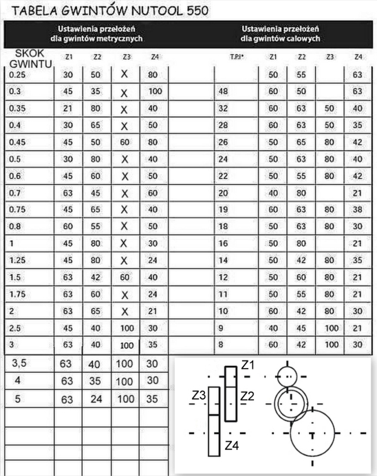

Kół zębatych powinno być 15 o module zęba 1,25 (w polsce surowe koła są nie do kupienia) wszystkie makteki, corniki, notoole klasy 500 mają takie same koła zmianowe.

Makterk/kornik będzie miał w sprzedaży koła zmianowe, ale ich wartość przekroczy pewnie zakup następnej tokarki...

A dorobić takich kół nie warto?

strzelam.. najtańszym sposobem zamiast frezowania kół zębatych mogłoby być zrobienie w cadzie i wycięcie na laserze na ulepszanej stali w lepszej klasie cięcia?

chyba stali "do ulepszania" laser hartuje powieszchnie, poza tym cięcie laserem dokładnym czyli takim co nie zostawia "sztruksu" jak plazma lub zwykly na pewno nie będzie tanie
