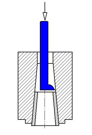

Ja to robię tak jak na rysunku poniżej. Przygotowałem sobie kawałek pręta. Po włożeniu do środka wrzeciona za mało opierał się o brzeg tulei i po uderzeniu w pręt od góry ześlizgiwał się i nie dawało się jej wybić. Dlatego na pręcie naspawałem trochę materiału w postaci małej stopy, która skutecznie opiera się o brzeg tulei a to pozwala na jej wybicie. Wielkość stopy jest tak dobrana, że bez problemu wchodzi w otwór wrzeciona od góry. W trakcie wybijania pręt jest nieco pod katem i opiera się o brzeg otworu wrzeciona, czyli nie jest ustawiony dokładnie pionowo jak na rysunku. Rysunek jest tylko poglądowy. Stosuję to od dawna podczas pracy na frezarce FWF 16. Wrzeciono ma stożek Morsea 3 i czasem muszę posłużyć się tuleją redukcyjną gdy używam trzpienia z Morsem nr 2.

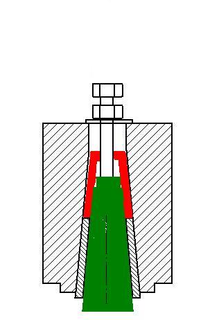

Widać masz owocne noce. Wydaje się to dobrym pomysłem, ale podkładka może być za mała bo jednak trzpień wystaje w górę dość sporo poza tulejkę redukcyjną. Może lepiej wykonać nie samą podkładkę, ale drugą krótką tulejkę (czerwony kolor) stanowiącą przedłużenie tej pierwszej i zakończoną denkiem z otworem, przez który przejdzie śruba ściągająca. Nie wiem ile tam miejsca będzie i czy to się uda. Gdy będę w warsztacie to sprawdzę.

Post napisał: Supremo » 25 sie 2010, 17:35
A czy podkładka lub przedłużka nie pokaleczy wewnętrznej powierzchni stożka wrzeciona? Może trzeba ją wykonać z aluminium lub innego miękkiego materiału?

Post napisał: BYDGOST » 25 sie 2010, 17:51
Myślę, że można ją wykonać tak, żeby centrowała się na wystającym fragmencie trzpienia lub na śrubie i wcale nie musi dotykać powierzchni wewnętrznej wrzeciona, żeby się o nią nie obijała. Materiał nie powinien być za miękki, żeby się nie odkształcał.

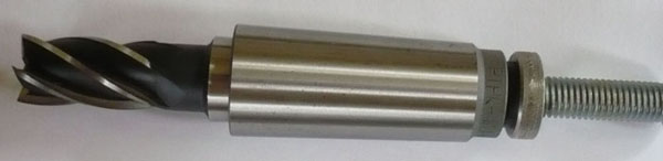

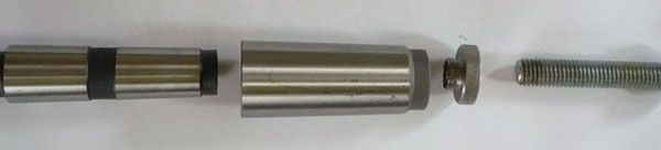

Ja mam taki patent na wybijanie redukcji ( też mam wrzeciono MK4 ) :
dorobiłem pierścień z gwintem M12 i tak dobranych średnicach, aby pasował w gniazdo MK3 i opierał się o kołnierz MK4. Opuszczam śrubę blokującą i od dołu nakręcam pierścień i oprawkę. Po pracy wystarczy lekko uderzyć od góry, najpierw wybijany jest stożek MK3 a potem redukcja. Analogiczne pierścienie zrobiłem dla pozostałych rozmiarów.
Mój kolega, który też stosuje ten patent, musiał wykonać pierścień jako stożkowy, bo miał ciaśniejszy otwór we wrzecionie.
