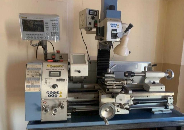

Witam. Po udało mi sie kupić po długich latach wymarzoną tokarkę Bernardo 700.
Niestety nie mam do niej podstawy a zakup oryginalnej nie dość że drogi to wydaję mi się mało praktyczna i mało stabilna.
Dlatego kupiłem używane dwa kontenerki 47x47x71 i teraz planuje zrobić do nich podstawę pod tokarkę.
Trzy ramki z profila 40x40x3 dwie dolne pod szafki i jedna duża wraz z poprzeczkami pod przykręcenie tokarki. Pionów słupki z jakiegoś grubego kątownika 20x40x4.
Podstawą ma być docelowo wymiary 150x60x78
Piszę posta żeby się poradzić bo nie jestem pewien konstrukcje. Cenne uwagi mile widziane.

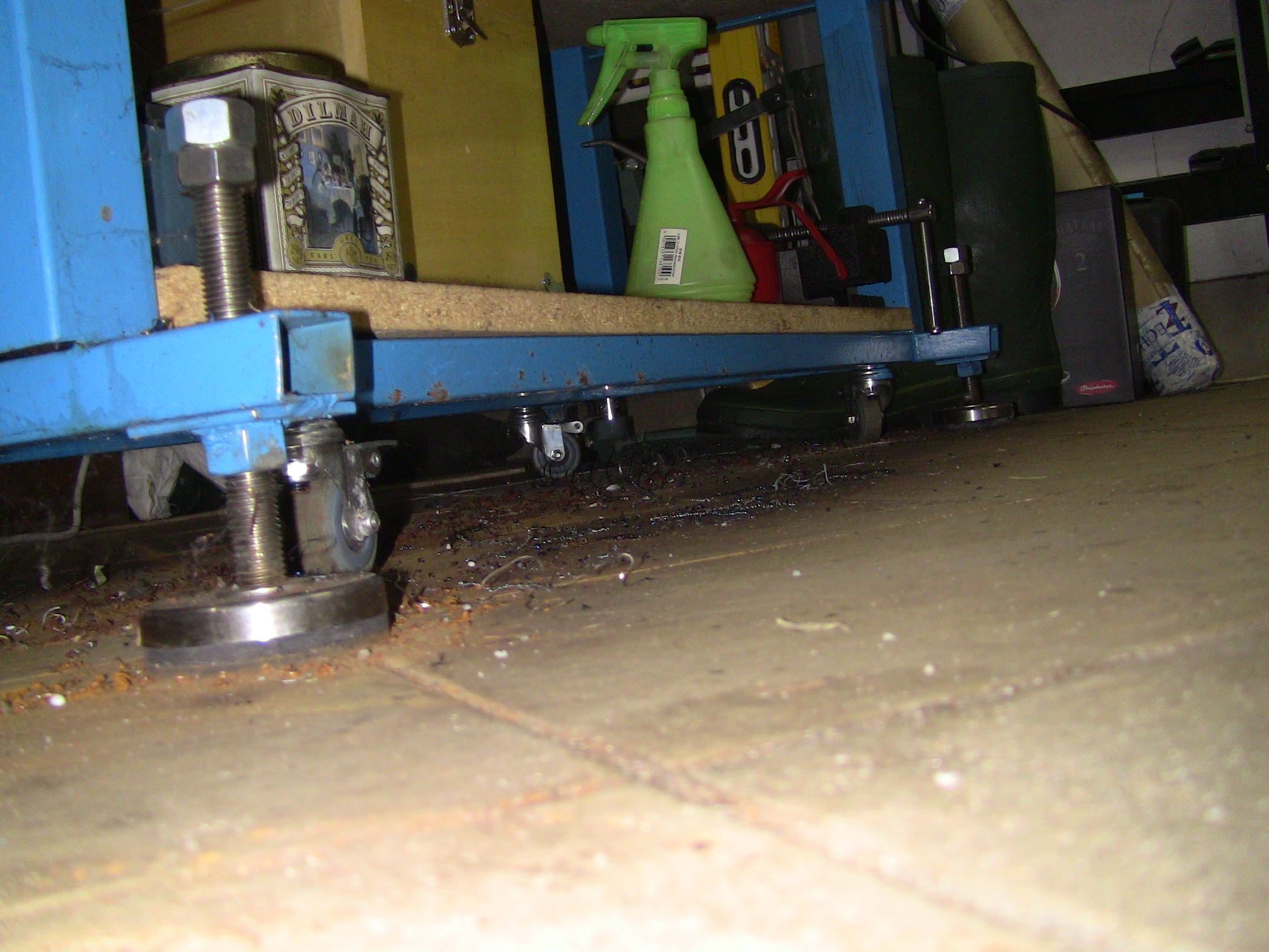

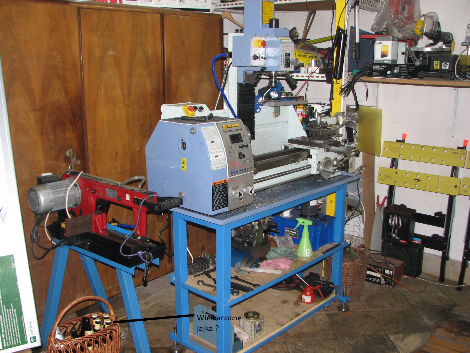

Ja bym użył profilu, nie musi być aż 100x40, jak napisałem miałem pod 700-tką z profilu 40x40mm, i stolik był bardzo sztywny. Wannę umieść równo z bokami słupków, a właściwie to dałbym sztywną ramę, a szafki mogły by być wewnątrz ramy, bo nie wiem czy sama szafka z blachy jest dostatecznie sztywna.
Moja rama podstawy pod tokarka wyglądała tak, widać tu jak była spawana,
krótsze boki ramy mają rozstaw pod śruby mocujące tokarkę, a tam gdzie noga łoża ma 4 śruby(pod wrzeciennikiem) jest w ramie dodatkowa poprzeczka na śruby od wewnętrznej strony nogi(rozstaw otworów można natrasować w/g otworów w wannie).
Na dole ramy widać, że poprzeczki są szersze niż górna rama by zwiększyć rozstaw wibroizolatorów i stabilność całej podstawy, otwory są pod wibroizolatory(nakrętki śrub regulacyjnych wibroizolatorów wspawane od dołu poprzeczek - jak widać na wcześniejszym zdjęciu)
Jak na fotkach widać, długość ramy jest nieco mniejsza od długości tokarki, ale i tak całość jest w tej osi bardzo stabilna, natomiast w osi poprzecznej jest szeroka jak wanna, ale może być i szersza, np jak szafki, tylko front szafek najlepiej niech będzie równo z krawędzią wanny dla wygodniejszej obsługi tokarki w niektórych operacjach. Do tyłu rama i szafki mogą wystawać poza wannę.
Przy spawaniu w całość zwłaszcza górnej ramy należy zwrócić uwagę by się nie skręciła, bo prostowanie będzie bardzo problematyczne.
Najlepiej do sczepiania i spawania skrępować profile do jakiejś sztywnej płaskiej powierzchni, i spawać naprzemiennie krótkimi ściegami by jak najmniej się grzała. Lepiej poświęcić więcej czasu na stygnięcie spawów niż potem się mocować.
Zresztą, drewniane klocki pod nogami łoża oprócz zwiększenia prześwitu łoże/wanna i wibroizolacji, mają za zadanie służyć także jako dylatacja dla wyrównania ewentualnego drobnego skręcenia płaszczyzny ramy, by owo nie przenosiło się na łoże tokarki przy dokręceniu śrub kotwiących. A w razie większego problemu łatwiej dopiłować klocek/klocki niż całą ramę.

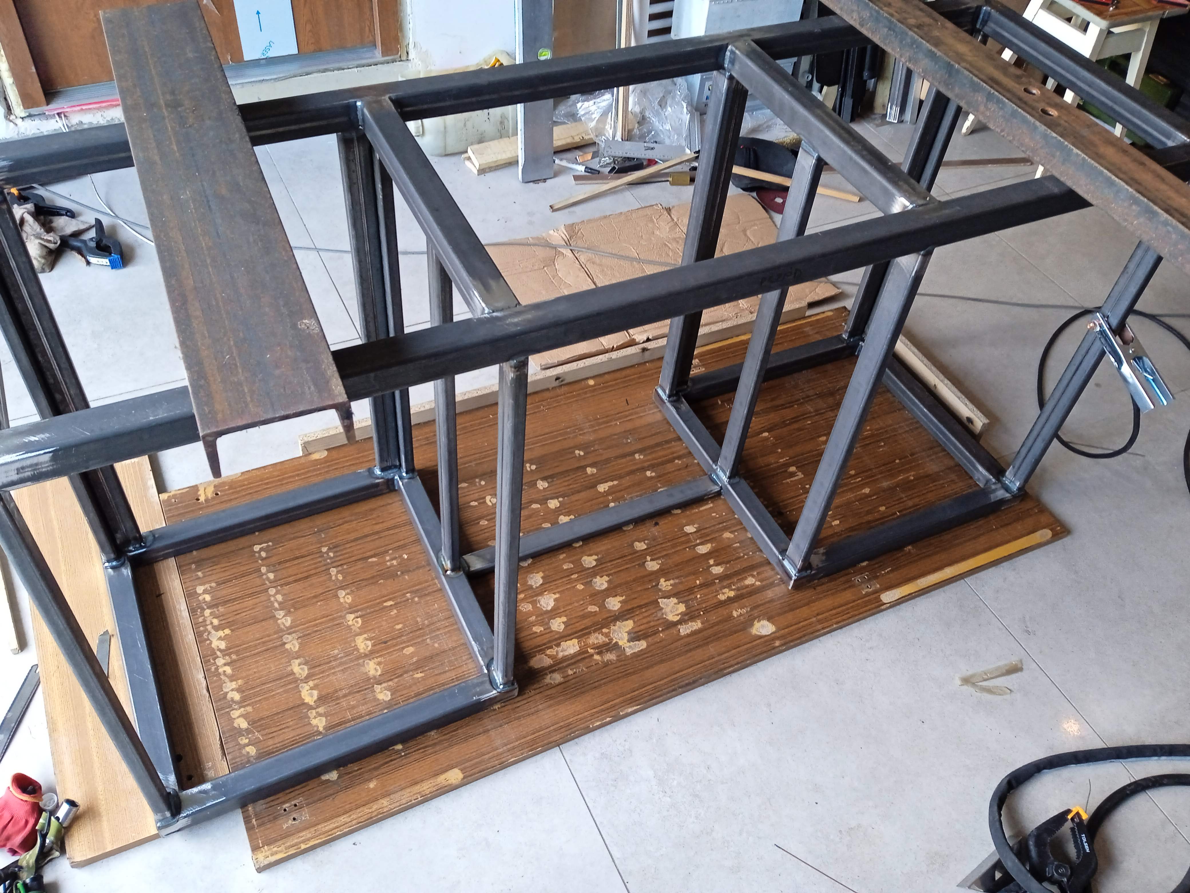

Mój stół w trakcie budowy. Będzie piękny
Profil 40x40x3 i 40x20x3 wszystko spawane tigiem.
Teraz zastanawiam się jakich ceowników użyć pod łapy tokarki. Na razie mam dwa kawałki szerokości 120 i 80 ścianka 8mm.

Ręce opadają...
On ma być praktyczny a nie piękny.
Robisz zwykłe biurko i tyle.
Stół pod tokarkę ma być tak zrobiony, żeby w miarę możliwości siły działały wzdłuż nóg, a nie gdzieś w powietrzu.
Konstrukcja pokazana przez Romana spełnia ten warunek dla tokarki manualnej, ale dla CNC już nie...
Twoja będzie się nadawała tylko do oglądania...
Mam LD550 przerobioną na CNC i postawioną właśnie na biurku.
Przy posuwach 5000 mm/min tokarka tańczy razem z blatem kilka centymetrów na boki, a nogi stołu stoją w miejscu...
Jak się kiedyś zabiorę za dorobienie jej stołu, to będzie kratownica w kształcie pryzmy, a nie piękne biurko...
Oczywiście przy tokarce manualnej aż tak źle nie będzie, ale prawa fizyki działają te same - nogi mają pracować na ściskanie, a nie na zginanie...
