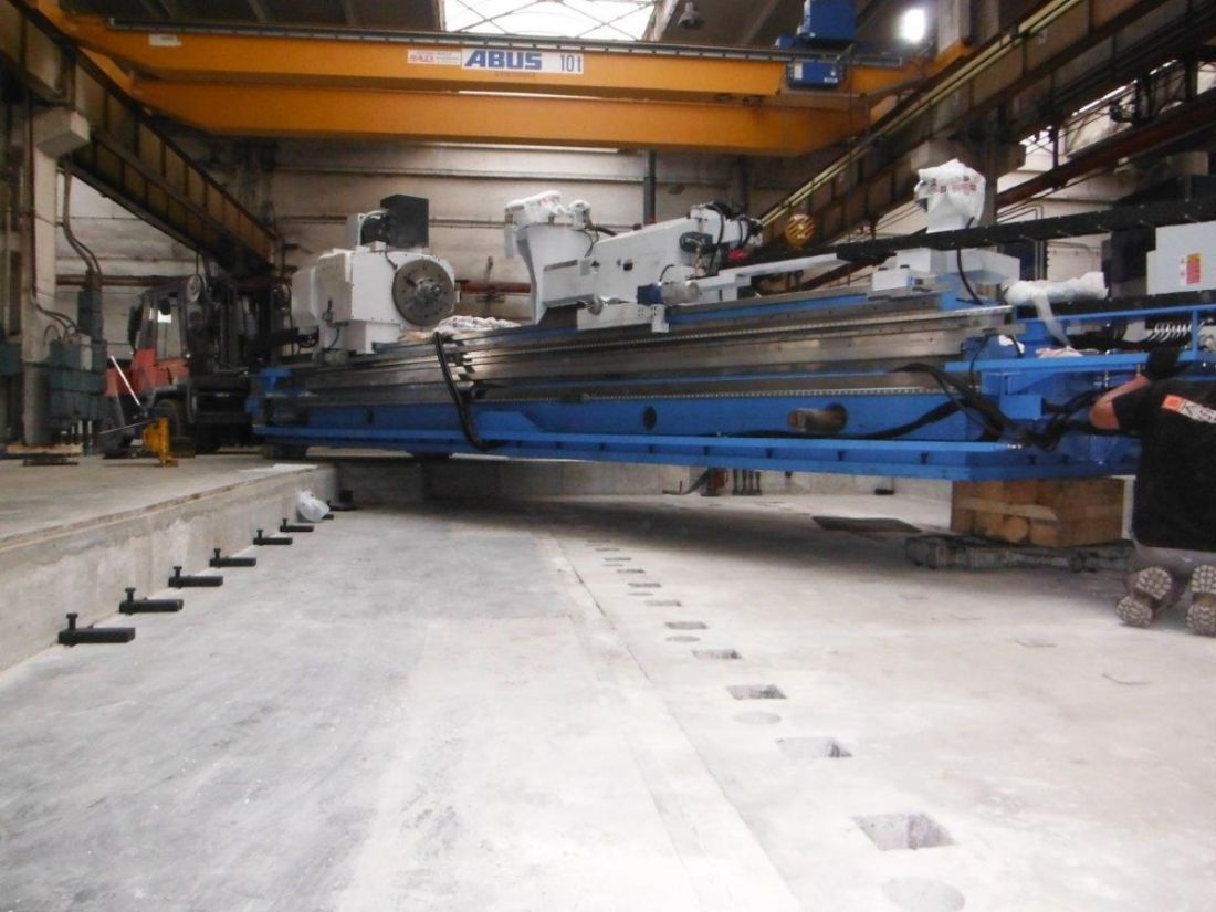

PS. Tokarka na czymkolwiek gumopodobnym to strzał w kolano - tylko kotwy betonowane do posadzki i regulacja na szpilkach. Zwłaszcza gdy mówimy o maszynach z ciężką skrzynią suportową
Zawsze, to mówiłem. Kilkukrotnie wyśmiano mnie tutaj na forum.
Regulacja na szpilkach, to też niezbyt dobry pomysł.
Albo kliny regulacyjne - oryginalne, ale drogie, albo podkładki z blach różnej grubości i dopierniczyć do fundamentu!

Owszem, masz Kolego rację w przypadku kiedy fundament maszyny jest oddzielony od posadzki hali/pomieszczenia dylatacją (co się stosuję na jednopoziomowych halach maszynowych zwłaszcza dla najcięższych obrabiarek),
to ma sens (niektóre posadzki starszych hal były wręcz z mozaiki drewnianych klocków). Inaczej suma drgań przenosiła się przez posadzkę na konstrukcję, a to zwłaszcza w wielopoziomowych jest nie do przyjęcia.
Oczywiście w prywatnych warsztatach nie jest to wymagana BHP i zasadami budowlanymi reguła, a dla "garażowych" zastosowań wibroizolacja jest często jedynym w miarę tanim buforem by hałas(wibracje) nie przenosił się na resztę budynku.

Niestety Romanie kolega ma rację.
Szerokie stosowanie nie oznacza, że to dobre rozwiązanie.
Tak samo jak powszechna obecność chińszczyzny nie oznacza że to dobre przedmioty, są dobre bo tanie i na tym koniec zalet.
Ta powszechność wibroizolatorów wzięła się raczej z oszczędności oraz częstszego wynajmowania powierzchni przez firmy, a więc utrudnionego lub niemożliwego wykonywania fundamentów czy kotwień.
Swoje dokładają też lekkie obrabiarki na prowadnicach tocznych, dają złudzenie, że ten sposób posadowienia nada się do każdej obrabiarki.
Maszyna skręcona z fundamentem to zwiększenie masy całego układu, a więc przeniesienie częstotliwości drgań własnych w stronę niższych częstotliwości.
Byłbyś zaskoczony różnicą w pracy na maszynie postawionej na wibroizolatorach, a na klinach ustawcznych.

Najprostszy sposób na sprawdzenie samego uchwytu: weź kawałek wałka alu na długośc szczęk, obrobionego w zerze na całej długości i zacznij zaciskać szczęki na nim. Zacznij od lekkiego zacisku, jeśli odbiją Ci sie ładnie wszystkie trzy na całej długości wałka, to szukaj w zabieraku, jeśli musisz bardzo mocno kręcić żeby się odcisnęły na wałku szukaj winy w uchwycie.
A co do wibroizolatorów, polecam ten film, kolega z Ukrainy wyjaśnia dlaczego nie należy stosować wibroizolatorów jeśli chcemy toczyć wałki w zerze na wiekowej maszynie po kapitalnym remoncie.
