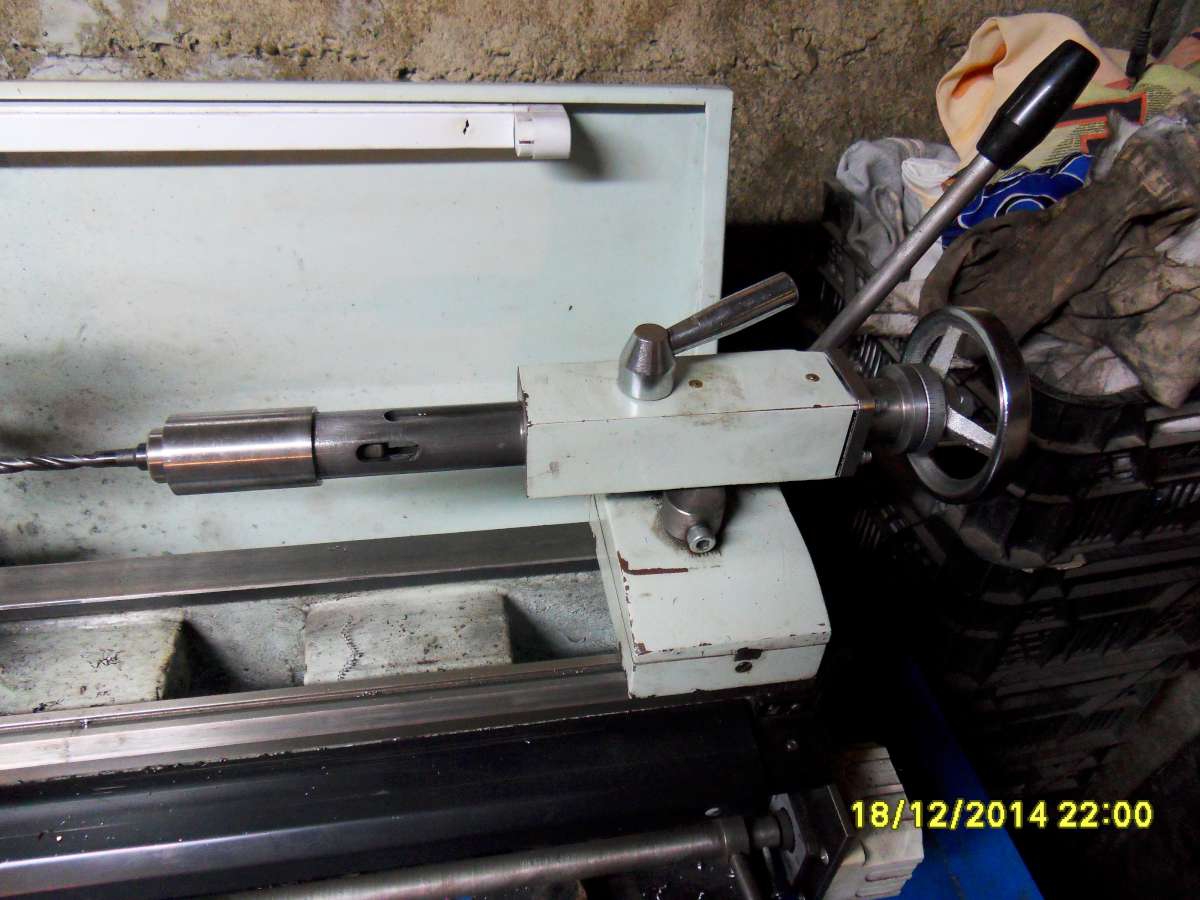

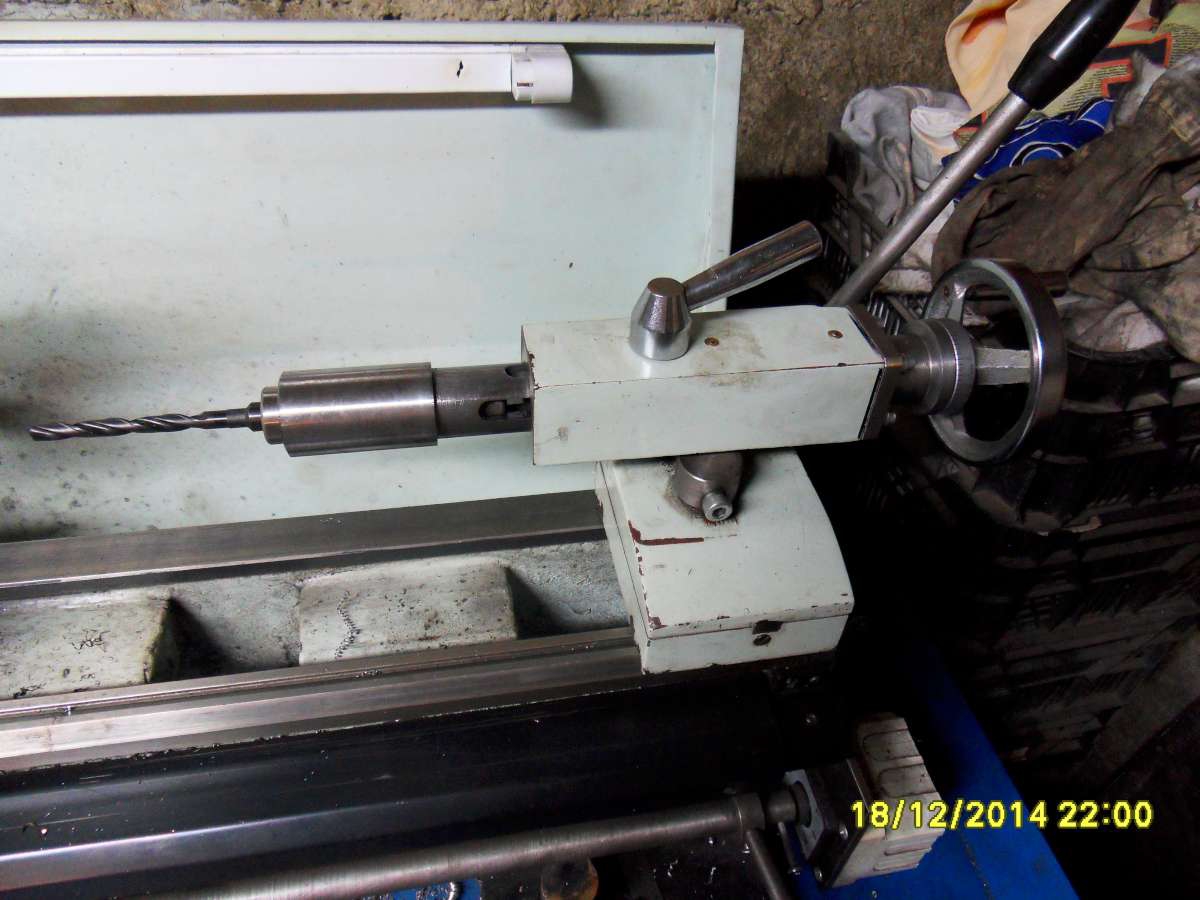

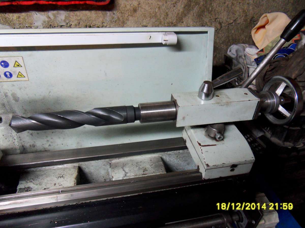

#120
Post napisał: freerad » 18 gru 2014, 22:46
Kontynuując modyfikacje dziś poskładałem do kupy poprawiony konik. Dzięki za frezowanie rowka :wink:
Dla porównania do fabrycznej tulei skok się zwiększył ponad dwukrotnie. Bezpiecznie z 2 cm śruby w nakrętce jest go całe 9 cm a było niecałe 4 cm. Pasowanie też jest lepsze. No i lekką ręką pasuje wiertło 31.5 mm.
Obrazek Obrazek

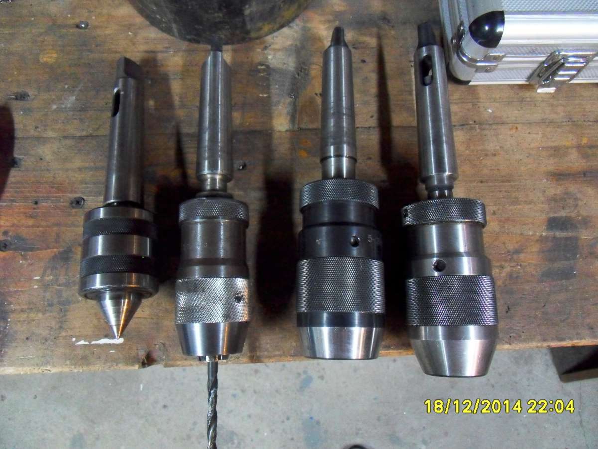

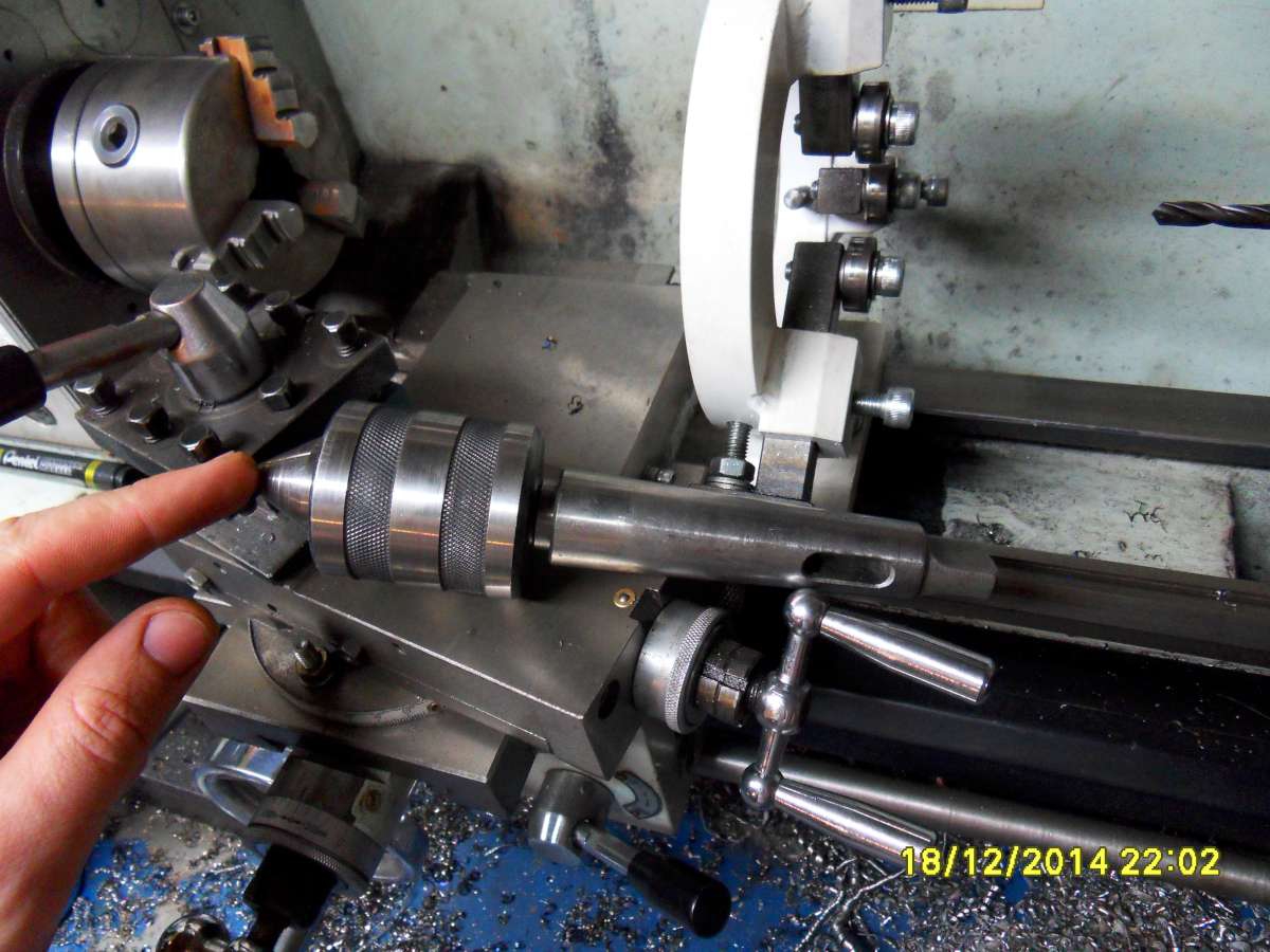

W temacie problemu z kłem obrotowym sprawę rozwiązała tuleja redukcyjna MK3/MK2 (używana za piątke). I taki komplecik się mi zrobił.
Obrazek Obrazek
A i najważniejsze bez problemu mogę powrócić do fabrycznej pinoli, ale raczej tego nie zrobię :razz:
