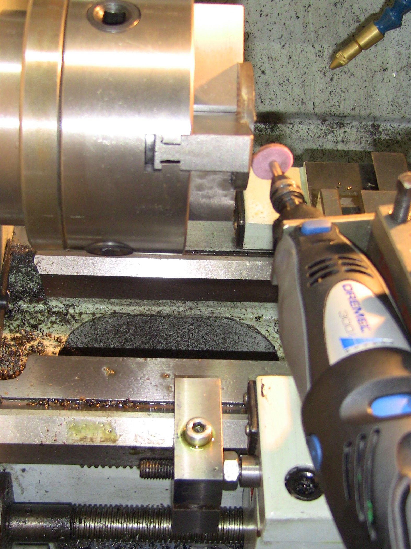

W tak małych tokarkach gdzie masa suportu jest niewielka, a siły działające na nóż dość duże i mogą czasem przewyższyć siły tarcia prowadnic suportu na pryzmach i oporowi tarcia przekładni na listwie zębatej, to się może zdarzać. Można temu przeciwdziałać na dwa sposoby:kodisport pisze:przy toczeniu poprzecznym cały suport ucieka i wychodzą stożki
- blokując suport (jest na blacie suportu taka śrubka, najczęściej wpuszczona w blat, dociskająca listwę pod łożem) Najczęściej wygląda to podobnie jak tu
a jak nie ma (w co wątpię) to można dorobić samemu
https://www.cnc.info.pl/czy-warto-przer ... w=previous
jest to metoda dobra i wygodna przy planowaniu dużych powierzchni, gdzie przydają się obie ręce do kręcenia korbą, itd, oraz czasem przy przecinaniu cienkich plasterków, kiedy możemy nóż przestawiać na nowy detal za pomocą szufladki narzędziowej. Mamy pewność, że suport nam nie odjedzie, ale w normalnym toku prac tokarskich dość upierdliwa, trzeba przykręcać, odkręcać (dlatego niektórzy dorobili dźwignie do tych śrub (zdjęcia w poście)
- to już wygodniej w czasie planowania niewielkich powierzchni dociskać pokrętłem suport do przestawialnej kostki oporowej na pryzmie. Nawiasem, kostka jest bardzo pomocnym narzędziem w pracy, zwłaszcza jak obawiamy się wjechania nożem w szczęki czy wytaczakiem w ściankę wytaczanego otworu, planowaniu na wymiar (dostawiamy suport do kostki, panujemy, mierzymy, i ewentualnie korygujemy wymiar szufladką narzędziową bez przestawiania kostki), czy w ogóle by nie wjechać narzędziem za daleko. Można też do kostki dorobić śrubę zderzakową, którą będziemy sobie regulować odległość suportu a zarazem wymiar toczony.
A jak w danej chwili nie potrzeba z niej korzystać, to mam tak ustawioną by nożem nie wjechać przypadkowo w uchwyt.
tu mój zderzak na pryzmie pod uchwytem

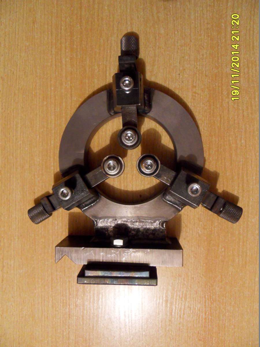

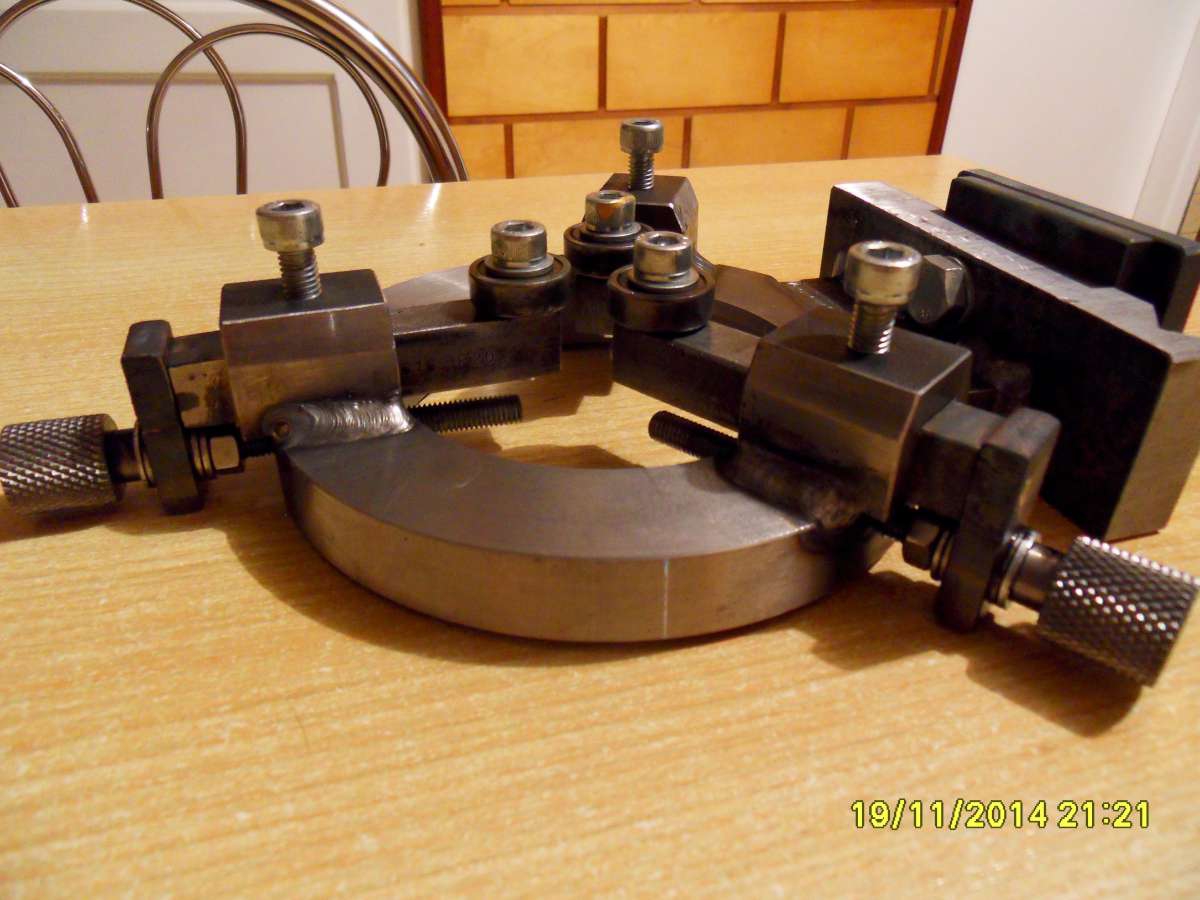

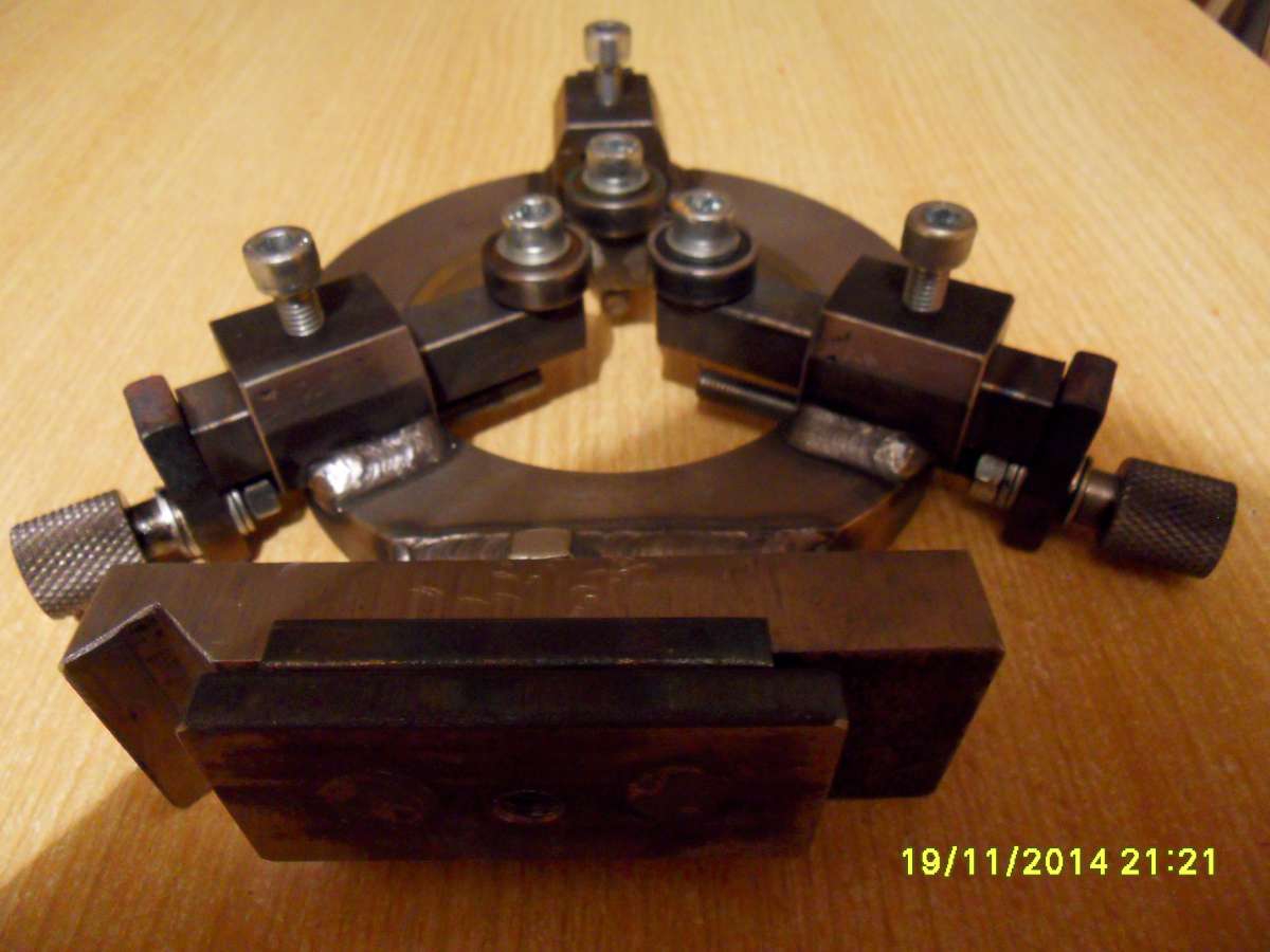

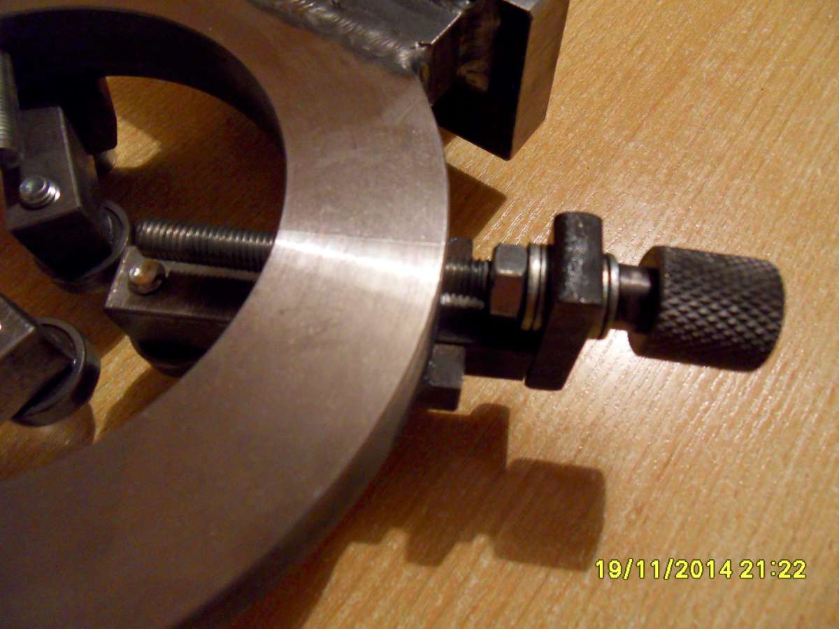

Może to i nie przeróbka samej tokarki ale chociaż usprawnienie.
Wzorując się na podtrzymce z filmu
minuta 12:45 powstało to:
Mało elegancko wykonane ale się sprawdza, no i najważniejsze podtrzymka została zrobiona przy użyciu naszej małej tokarki. obejmuje wałek 65mm, a i może większej siostry się doczeka.

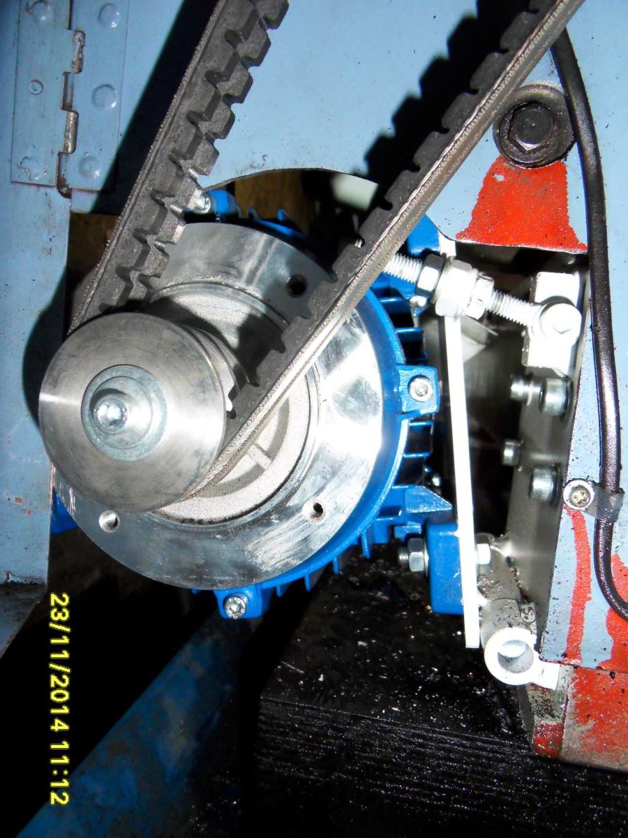

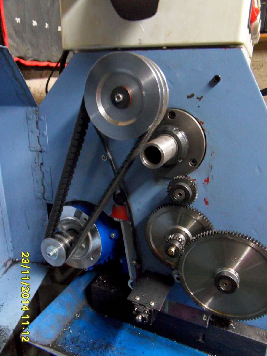

Dalej w planie przeróbka konika a dokładnie pinoli na MK3 o skoku około 80mm bo po wymianie silnika z 0.55 kW 3f 1400 obr. na 0,75 kW 900 obr. dobrze się wierci nawet i wiertłem 31,5. Wymiana silnika wymaga wymiany płyty montażowej a ja zmieniłem również koła pasowe na podwójne ale tu już zdjęcia jutro.

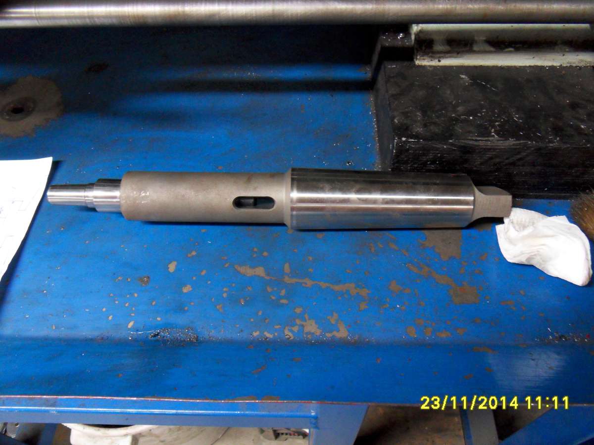

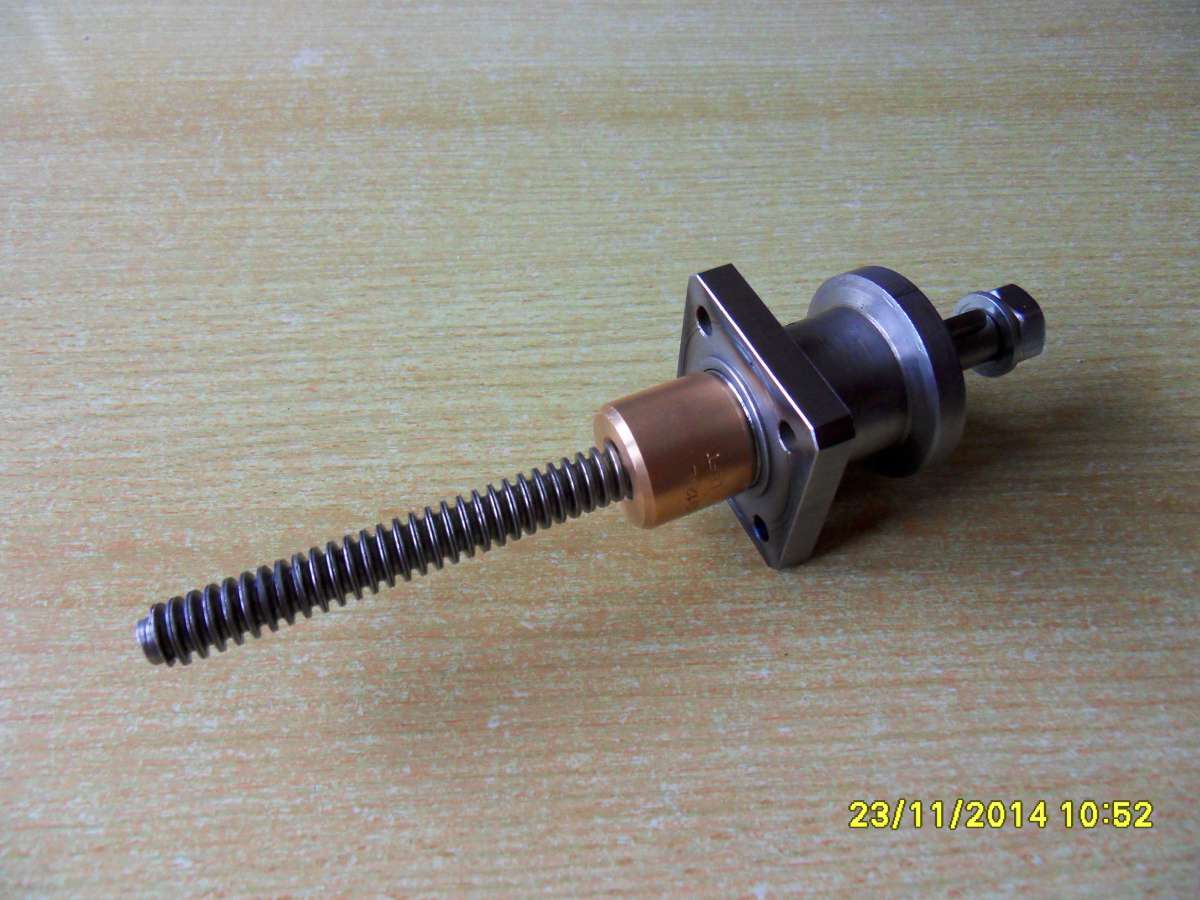

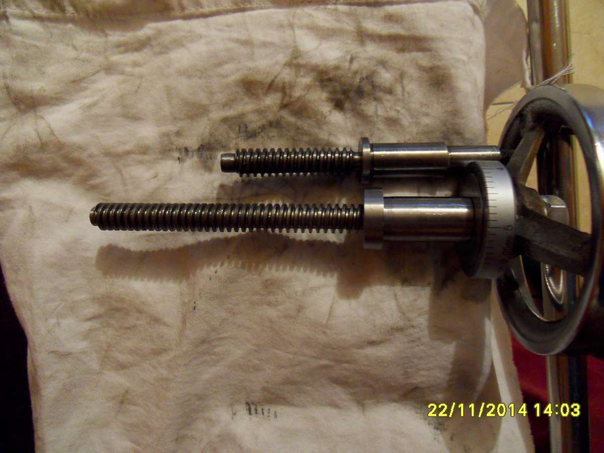

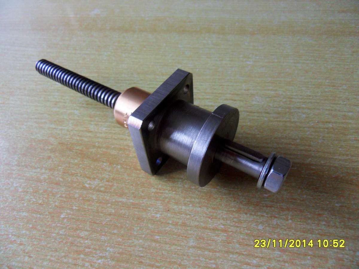

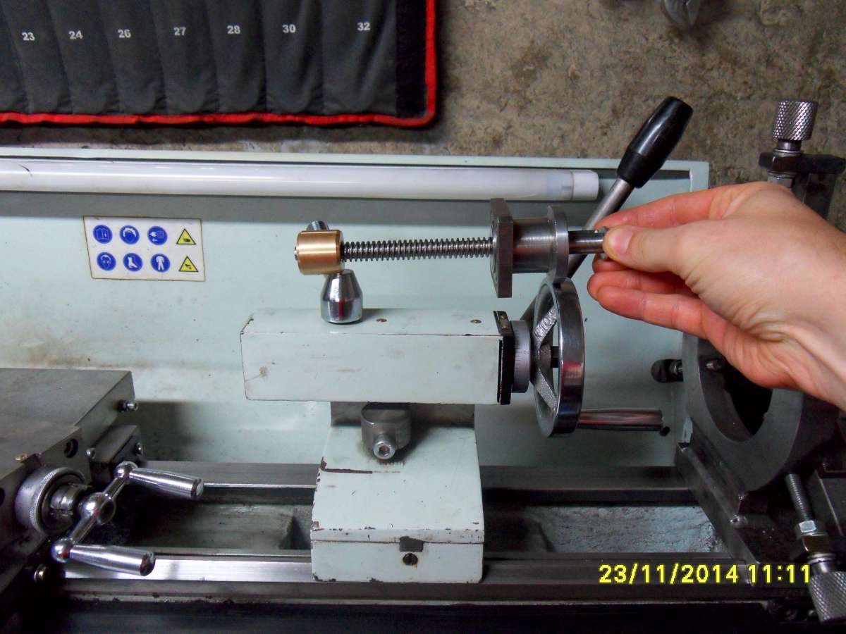

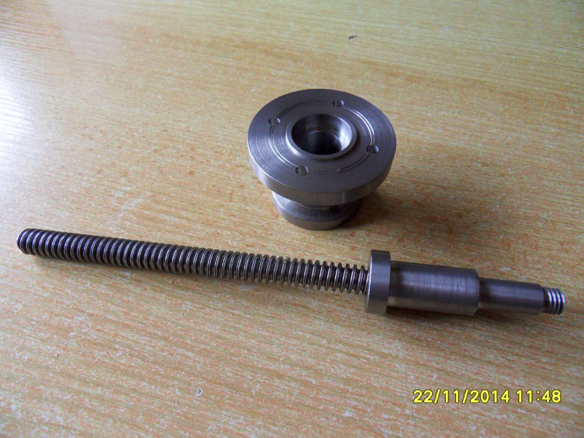

I obiecane zdjęcia. Praca idzie powoli ale biorę się za konik.
Katalogowo podaję że skok pinoli to 50mm ale to jest dopiero gdy całkowicie wykręcimy śrubę z nakrętki. Realnie jest tego skoku 40mm dla kła i 30-35mm dla stożka z płetwą. Wierci się przez to nieciekawie.
Na tulei traci się dodatkowo jakieś 28mm na oparciu śruby a tuleja ma 150mm długości.
Ja stwierdziłem że mogę zrobić jakieś 80mm skoku (70mm pinoli bezpiecznie zostanie w tulei konika).
Pierwsze prace już poczynione
i dla porównania stara i nowa śruba
Tutaj półfabrykat na nową tuleję konika
A tak wygląda nowy napęd tokarki

A dobrałeś tak długość śruby(z zatoczoną z gwintu końcówką bo troszkę się może spęczyć od nacisków), by cofając tuleję w korpus na sam koniec wypychała Ci narzędzie ze stożka?
Jeśli nie, i jest za krótka, to można to jeszcze naprawić. Można zrobić wkręcany w nawierconą i nagwintowaną końcówkę śruby trzpień odpowiedniej długości.

Plan jest taki aby do wybijania osprzętu używać głównie klina jak w wiertarce. Jakoś to dla mnie wygodniejsze a i bardzo nikłe ryzyko obrócenia wiertła w tulei.
Śruba jest tak dobrana długością aby było jednak możliwe skorzystanie z niej w roli "wybijaka". Zatoczona z czoła jakieś 5 mm. Jakby się jednak zabardzo roztyła to mam jej jeszcze 0.8 metra.
Pinola będzie wystawać na stałe z tulei jakieś 50 mm. Jest to bardziej podyktowane ścianką bo pod MK3 przód pinoli ma 24mm średnicy na stożku a tuleja konika przyjmie tylko 30 mm. Ścianka 3 mm jakoś to dla mnie zamało więc te 50 mm będzie grubsze i będzie miało 34 mm.
