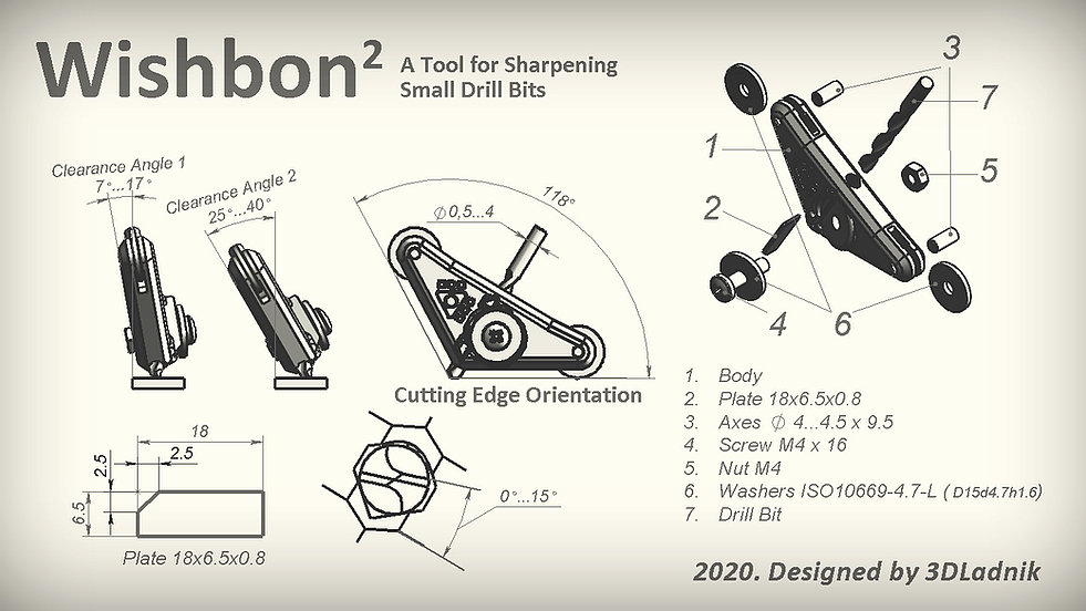

Natrafiłem na ciekawy i bardzo prosty przyrządzik do ostrzenia wierteł - nie jest to oczywiście bezkompromisowe ostrzenie w/g Ichaboda
- ale dynksik rzeczywiście może być bardzo pomocny, szczególnie przy malutkich wiertłach. Jest to jakiś dość dawny pomysł anglosaski, wynaleziony "na nowo" na Ukrainie.
Choć raczej nie mam problemu z naostrzeniem sobie takich wierteł, to niewykluczone że sobie to "coś" zrobię, bo w łatwy sposób pozwala na wyprowadzenie takich samych kątów obu krawędzi skrawających (a z wolnej ręki jest to niewątpliwie trudne). Pozwala też w zasadzie na zaostrzenie na mniejsze kąty, nie tylko 116-118°.
Identycznej długości krawędzi skrawających już nie zapewnia, ale ze szkłem powiększającym i metodą porównawczą (małe wiertła, 0,5-2mm) i ewentualnie pomiarem (większe, 2-4mm) można też w tej kwestii osiągnąć całkiem dobrą dokładność.
Tak to działa:
Dodatkowo obrazki, wersja starodawna (ma pewną przewagę, jest nią prosty koncentryczny uchwyt zaciskowy) oraz ukraińska - pomysł ściągnięty, niby-nowy (zapewne z drukarki 3D).
Tak to działa:
