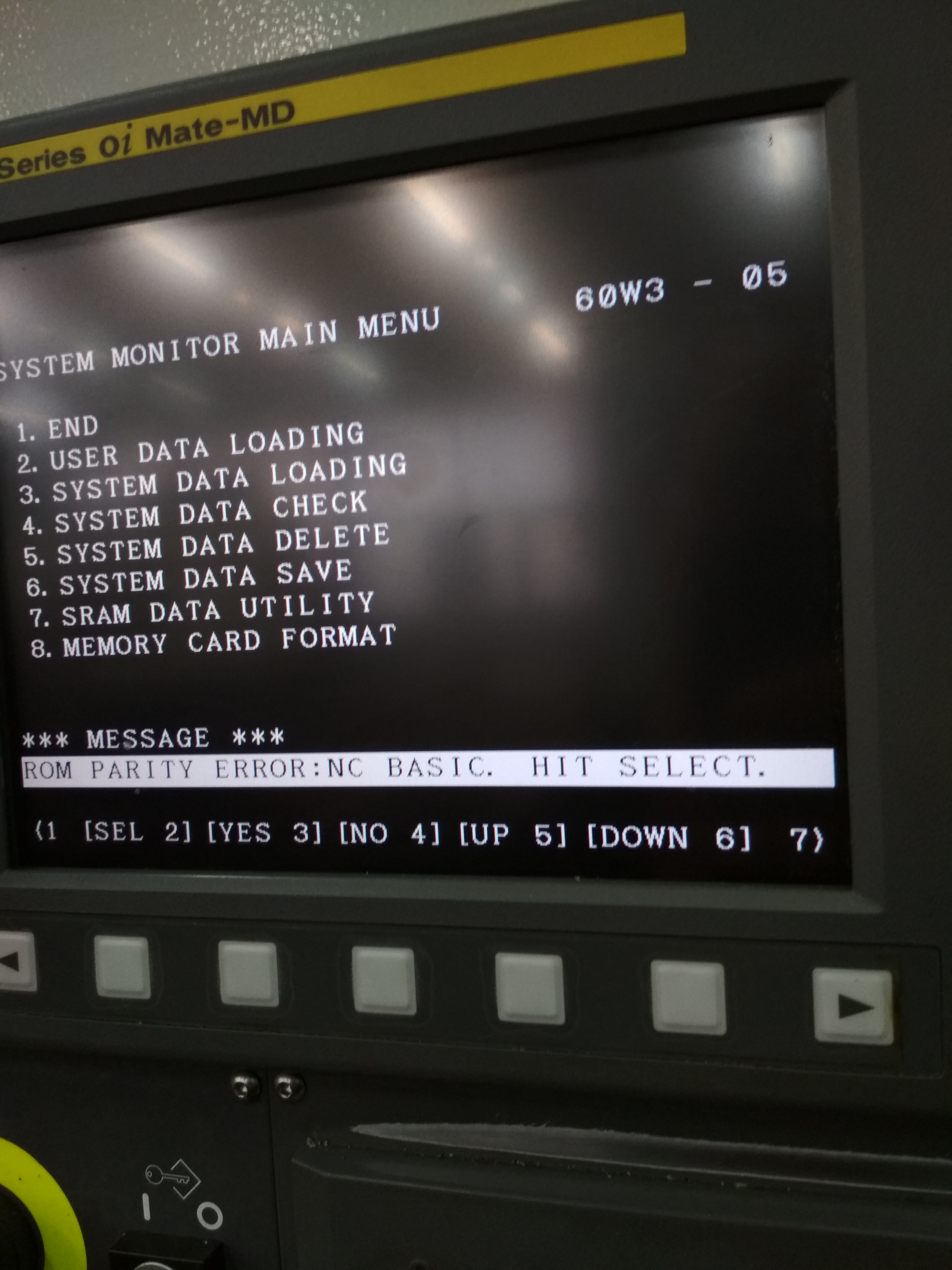

Centrum frezarskie 3 osiowe Fanuc oi mate MD problem z uruch

Znalazłem producenta ale czekam na kontakt przedstawiciela który w ogóle się nie odzywa i nie pomaga
bo nie my ją sprowadzaliśmy jeżeli ktoś ma
KOPIĘ ZAPASOWĄ (BACKUP) OD XH714G FANUC Series 0i Mate-MD
to proszę o POMOC na pewno się odwdzięczymy.

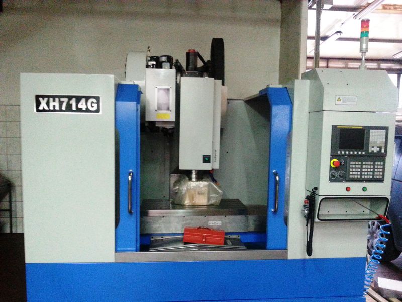

Maszyna stoi ponad rok a producent twierdzi że nie posiada już oprogramowania, nie ma kopii najlepiej jak od takiej samej maszyny czyli XH714G niestety nie znaleźliśmy chętnego do uruchomienia jedynie producent zaproponował wysłanie z siedziby 2 osób które napiszą sterowanie na miejscu ale koszt jest ogromny i bez gwarancji.

XH714G pionowe centrum obróbkowe
Parametry są następujące:
Rozmiar stołu roboczego:
skok 900 x 400 mm Oś X / Y / Z: 630 x 400 x 500 mm
Maksymalne obciążenie stołu roboczego: 600 kg
maksymalna prędkość wrzeciona: 8000 obr./min
moc silnika głównego: 7,5 kW
system: włosy Oddział
Data produkcji: wrzesień 2010 r
