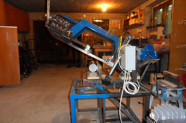

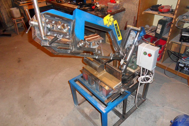

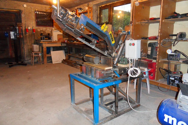

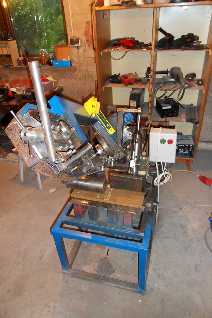

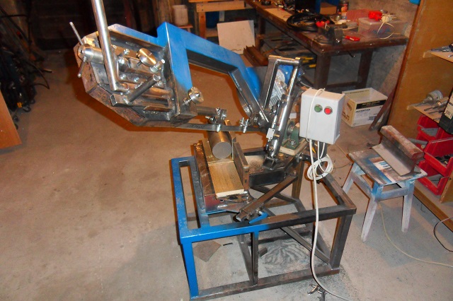

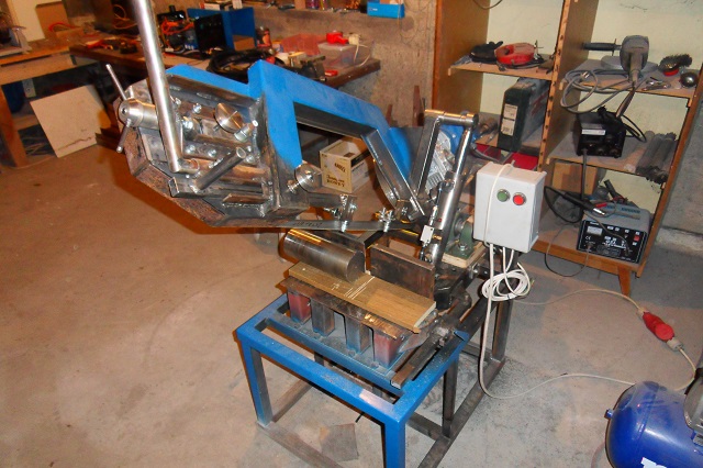

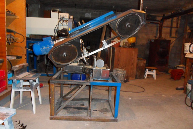

Post napisał: freerad » 27 maja 2013, 20:48
Nic się nie chwaliłem a piła już dawno tnie. Tnie bo skończona nie jest. A czego brakuje to widać na zdjęciach. Tak czy siak z efektu jak narazie jestem zadowolony. Wałek fi 100 przetnie w 5 minut piłą 4/6.

Post napisał: kuras » 20 lut 2014, 21:36
wrzuce kilka zdjeć może kogoś zaciekawi jakieś rozwiązanie ;)
za kilka dni postaram sie o więcej fotek jak robote podgonię :mrgreen:

Post napisał: trzasu » 20 lut 2014, 22:21
kuras pisze:wrzuce kilka zdjeć może kogoś zaciekawi jakieś rozwiązanie ;)
Koła są z bieżnią z poliuretanu ?
Zęby piły mogą dosyć szybko zedrzeć ich bieżnię, jeśli piła wcześniej nie spadnie, takie koła maja sens przy trakach do drewna, tutaj, tak mi się wydaje, powinno być koło z "zamkiem", przez to iż taśmę będziesz "odkręcał" (ustawiał prostopadle do imadła) prowadnicami, przez co taśmę będzie spychać z kół, normalnie jest tak iż przeciwdziała temu własnie zamek wykonany na kole.

Post napisał: 251mz » 20 lut 2014, 22:30
trzasu pisze:normalnie jest tak iż przeciwdziała temu własnie zamek wykonany na kole.
Piła powinna być tak ustawiona ,że nie dotyka zamka..
Inaczej będzie "drzeć" o niego , a przynajmniej u mnie tak było.

Post napisał: kuras » 20 lut 2014, 23:03
kola są tak podtoczone że mają i zamek i same zęby pojdą w powietrzu a nie po kole bo inaczej wiadomo co by sie działo.-no i wiadomo piła musi iść kolo zamka z 1-3mm.
kolega wyżej pokazywał swoją piłe i ma całe koła z ertalonu i po rozmowie z nim doszedłem do wniosku, że niekoniecznie muszą być metalowe gdyż u niego spisują się świetnie te z tworzywa.
bedzie problem to zrobię z metalu- te miałem za free gotowe to grzechem było nie skorzystać.
