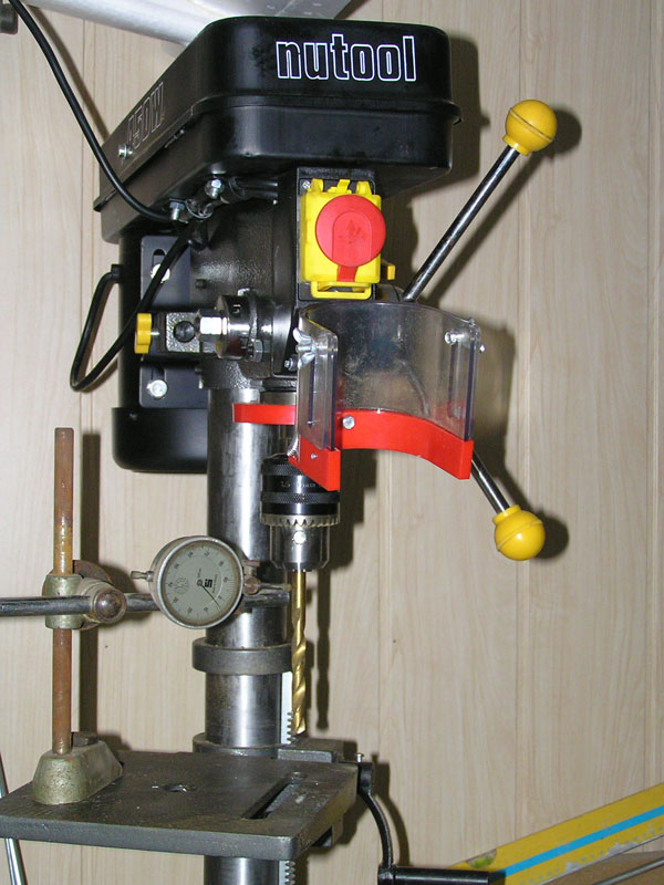

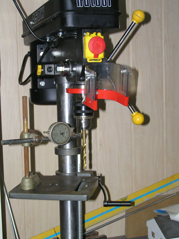

A ja mam od pół roku takiego chińczyka .Wiercę dość dużo
i właśnie poszedłem do garażu sprawdzić luz na wrzecionie .
Oto wynik : 0.03 mm słownie trzy setne milimetra
Jeżeli źle mierzę , proszę o informacje jak dokonać pomiaru .

zbyszek9 pisze:A ja mam od pół roku takiego chińczyka .Wiercę dość dużo
pomiarów dokonuj na maxymalnie wysunietym wrzecionie:) przy wsunietym to ja w chinczyku za 170zl uzyskam podobny wynik:)
