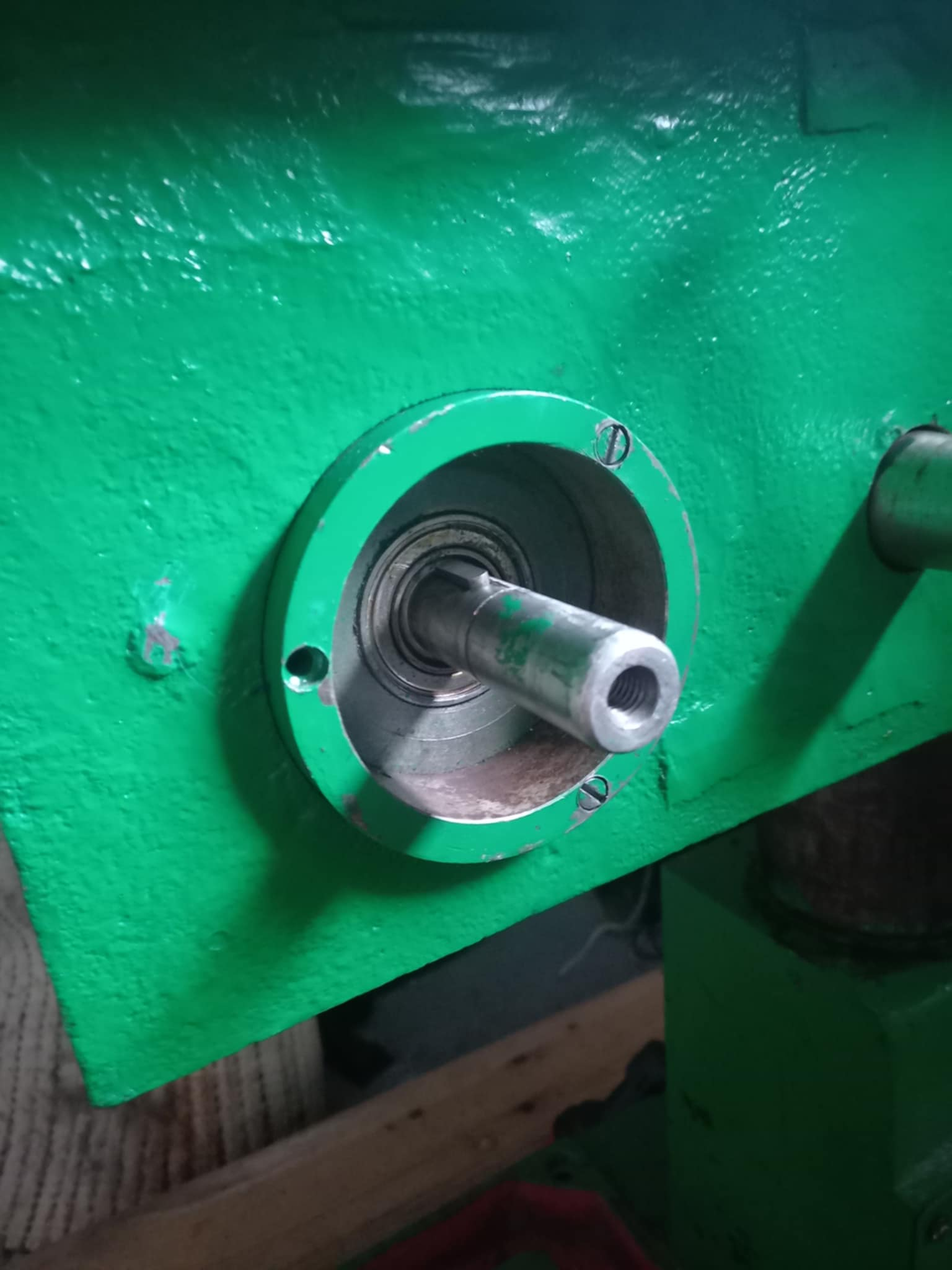

Witam . Wie może ktoś jaki jest moduł zębów od podnoszenia korpusu na kolumnie wiertarki ?

Post napisał: Grzegorz79 » 03 lip 2025, 17:32
jakby komuś było potrzebne to jest moduł 2.

Post napisał: marcinmarcin1 » 16 sie 2025, 09:21
Jaki moduł jest na kole zębatym podnoszenia tuleji i ile zębów ma to koło?

Post napisał: jajkop » 23 sie 2025, 19:45
Cześć, czy tą tuleję trzyma coś oprócz tych trzech śrub?

Post napisał: marcinmarcin1 » 26 sie 2025, 20:56
Raczej tylko te 3 śruby trzymają tulejkę. U mnie była dosyć ciasno osadzona. Moduł nr 2 jest na kole zębatym od podnoszenia tulejki. Zębów z obliczeń wyszło 21 i doświadczalnie się to sprawdziło. Jeśli któryś z z grupowiczów ma dostęp do wiertarki wsd 16 i poratuje mnie zdjęciami walka poprzecznego wraz z talerzykami dociskowym będę bardzo wdzięczny. Ogólnie interesuje mnie cała zabudowa tego walka oraz mechanizmu regulacji głębokości wiercenia. Niestety u mnie to bylo wymontowane z wiertarki i teraz staram się jakoś to odtworzyć. Chętnie przygarnę jakieś rysunki wykonawcze dla tych części. Wątpię jednak, że takowe są dostępne.

Post napisał: bear » 26 sie 2025, 21:23
Rodzajów wiertarki wsd16 było kilka, i się dość mocno od siebie roznily
