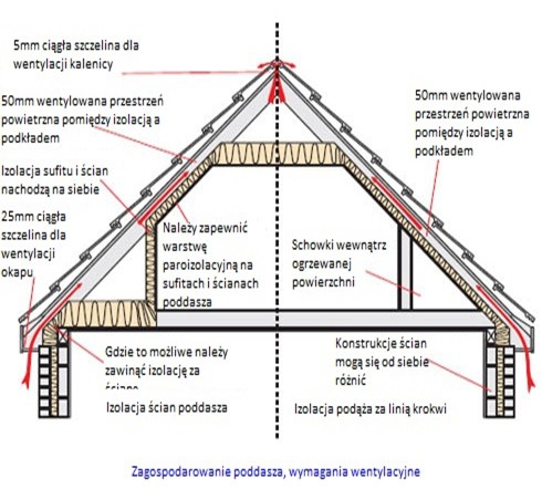

Post napisał: ARGUS » 08 paź 2015, 09:28
Powinno być dobrze w taki sposób

Post napisał: 251mz » 08 paź 2015, 09:55
ARGUS pisze:Powinno być dobrze w taki sposób
Dalej mi nic to nie mówi poza tym ,że folia paroprzepuszczalna powinna być wentylowana...
Wkleiłeś zdjęcie bunkra z cegieł a to nie ten typ...

Post napisał: ma555rek » 08 paź 2015, 10:35
251mz pisze:Od razu pod deskami czy może z przerwą 1-2cm jak by się coś wykropiło?
Obijasz folią wewnętrzną stronę krokwi lub łat ściany i na to kładziesz deski, bez żadnych dylatacji
Jesteś pewien wyboru wełny skalnej zamiast mineralnej pod katem nasiąkliwości? Może to jest to samo?
Skąd ta woda aby takie subtelne różnice uwzględniać - i tak o tym decyduje spoiwo wełny a nie jej tworzywo.
Bardziej istotny jest chyba współczynnik cieplny a jeszcze bardziej wygoda stosowania postaci w jakiej możesz kupić - arkusze, welon czy inne i ich gramatura.
Bo nasiąkliwość??? To łódź podwodna i w dodatku nieszczelna?

Dobra czyli od wewnątrz już wiemy folia i na do deska bez szczeliny.
A od zewnątrz dać folię paroprzepuszczalną 2cm dystans i na to deska?
Czy darować sobie ta folie paroprzepuszczalną?
