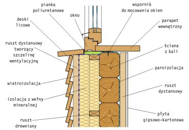

251mz pisze:
ARGUS pisze:Powinno być dobrze w taki sposób
Dalej mi nic to nie mówi poza tym ,że folia paroprzepuszczalna powinna być wentylowana...
Wkleiłeś zdjęcie bunkra z cegieł a to nie ten typ...
No to troszke pomyśl i popatrz na rysunek
Be względu na konstrukcje przegrody
Biorąc warstwę wełny skalnej jako bazę "bazę" dajesz od środka na styk z wełna folię paroizolacyjną
od zewnątrz 2 do 4 cm szczeliny i folie paroprzepuszczalną
Może to zaadoptujeszObrazek
A jak wpiszesz w google >izolacja ściany drewnianej < to otworzysz kopalnie wiedzy
tylko korzystać - są nawet rysunki :lol:

251mz pisze:czy darować sobie ta folie paroprzepuszczalną?
Jest konieczna bo nieszczelności zewnętrznego deskowania powodują że wiatr przedmuchuje wełnę i zmniejsza jej izolacyjność. A zacieki deszczu wtłaczane szparami spływają wewnętrzną stroną po deskowaniu - stąd łaty dylatacyjne aby nie było kontaktu z folią paroprzepuszczalną.
Są też folie paroprzepuszczalne kierunkowe - taką układasz z kierunkiem migracji na zewnątrz.

Teraz pytanie o folię jakiej przepuszczalności dać pod zewnętrzne deskowanie.
Bo na allegro patrzyłem i są takie co puszczają 100gm2 i takie 2000gr/m2...
Mam wrażenie ,że ta wysokoprzepuszczalna będzie lepsza w tym zastosowaniu mimo ,że prawie 2x droższa...

Post napisał: M 52 » 10 paź 2015, 22:03
Od zewnątrz zastosuj wiatroizolację, a opóźniacz pary od wewnątrz. Na ścianach i na dachu. Izolacja ma być szczelna. Zachowaj szczelinę od zewnątrz. Od wewnątrz woda wykropli się jedynie tam, gdzie nie ma wystarczającej izolacji cieplnej. Przed wodą z zewnątrz chroni dach i poszycie ścian. Wykroplić się może 6l wody na m2 rocznie przy normalnym użytkowaniu budynku - oddychanie, pranie, kuchnia, łazienka. Mikrouchyły w oknach mogą wystarczyć, jeżeli będzie to dom zamieszkiwany okazjonalnie, jeżeli stale ma być zamieszkany - doprowadź powietrze, przynajmniej poprzez nawiewniki.

M 52 pisze:Od zewnątrz zastosuj wiatroizolację, a opóźniacz pary od wewnątrz.
No właśnie co masz na myśli jako opóźniacz pary?
Bo na zew daję wiatro izolację 1500g/h/m2
A jako opóźniacz jaką folię?
W tej chwili myślałem położyć to:
http://allegro.pl/folia-paroizolacyjna- ... 38244.html
Ale to chyba nie to... :(

Post napisał: M 52 » 13 paź 2015, 23:03
Paroizolacja. Użyj któregoś spośród znanych produktów i zastosuj przewidziany sposób mocowania do konstrukcji i łączenia brytów. Unikaj rdzewiejących zszywek ;)
