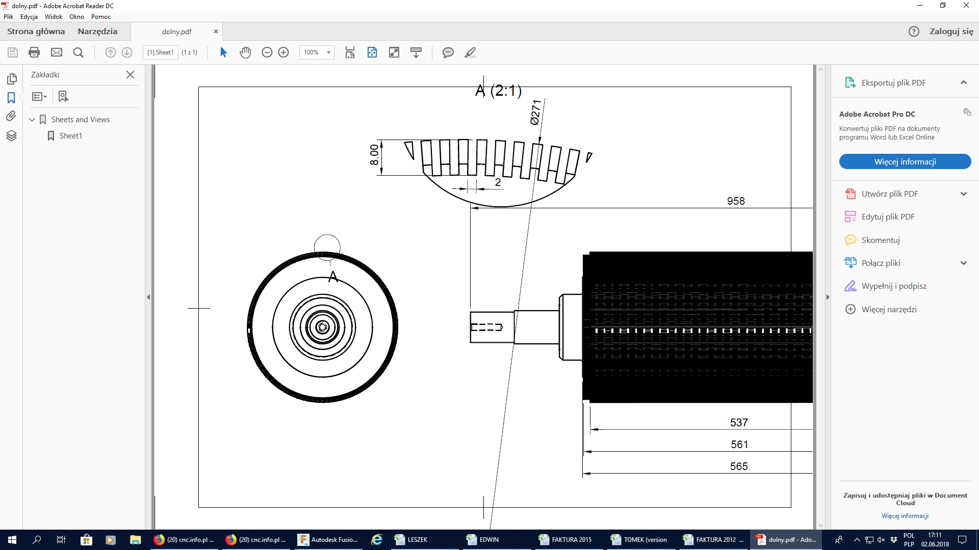

Post napisał: kamar » 02 cze 2018, 17:07
Mam do zrobienia wałek z rysunku. Jakieś pomysły jak naciąć te kanałki i nie spartaczyć ?
A może namiary na dobre piłki ?

Chyba się nie dodał rysunek.
Posty w temacie: 83
Posty: 17205
Re: Frezowanie kanałka
Post napisał: kamar » 02 cze 2018, 17:13
Ano. pdf nie chciał wrzucić.

Głębokość 8 mm, szerokość 2 mm. długość sporo ponad pół metra. Sporo tych rowków na obwodzie. Nasuwa się frez tarczowy i chyba podzielnica?

jasiu... pisze:
02 cze 2018, 18:13
Się nasuwa, tylko jak się przytępi i ściągnie lekko w bok to cała robota w p....
Skłaniam się do prób dobrym palcowym, nawet jak pęknie to krzywdy nie zrobi.
Post napisał: Bronsonboss » 02 cze 2018, 18:48
kamar pisze:Skłaniam się do prób dobrym palcowym, nawet jak pęknie to krzywdy nie zrobi.
Ale palcowym przy takiej głębokości to trza by fi trochę mniejsze niż 2mm i dwa,trzy przebiegi robić po szerokości... mniejsza szansa że się złamie. Tylko przy tej ilości rowków to będzie żmudna robota.. :-)
Post napisał: Butler » 02 cze 2018, 18:52
Kanałki 2mm o głębokości 8mm chcesz w tym detalu palcowym robić? Oj, ja nie szedł bym w tym kierunku. Tylko tarczowy dobrej jakości, odpowiednie parametry i będzie dobrze. Jak robota powtarzalna to pomyślał bym o pracy tzw. zespolonej.

Post napisał: kamar » 02 cze 2018, 19:28
Butler pisze:
02 cze 2018, 18:52
Ta, powtarzalna - 200 kanałków x 2 wały.
Zespołem na walcu to nie powojuje :)
Jeśli palec by wziął ten milimetr na raz to stać mnie na taki wydatek czasowy.
To będzie pewnie grubościenna rura kotłowa więc materiał też gówniany.
Daj namiary tych piłek !
Post napisał: Butler » 02 cze 2018, 19:40
Ja brałem z katalogu Perschmanna, ale trochę drogo moim zdaniem mają.
Post napisał: Areo84 » 02 cze 2018, 19:44
palcowy tutaj to chyba jakiś żart. Tarczowy + usztywnienie go możliwie dużymi podkładkami po bokach i nic nie powinno znosić.
