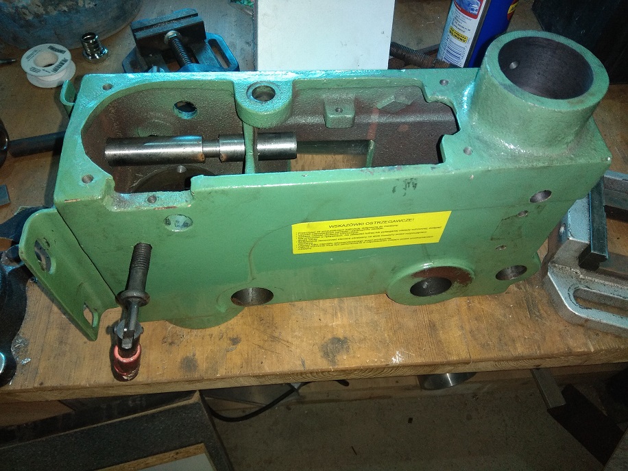

Rozebrałem wczoraj wrzeciono i tak jak myślałem łożyska były w złym stanie. Latały na boki, kręciły sie nie równo i wydawały jakeiś dziwne dźwięki.
Górne łożysko to 6004 RZ o wym. 20x42x12
Dolne łożysko to 6205 RS o wym. 25x52x15
I tu zaczynają się schody bo o ile łożysko skośne 7205 (25x52x15) kosztuje ~20zł o tyle łożysko skośne 7004 (20x42x12) kosztuje 120zł...
Czy użycie łożyska skośnego 7205 + jakiegoś markowego kulkowego 6205 zda egzamin?
Ew. może użyć 2 dobrej jakości zwykłych kulkowych?

W tej chwili masz duży wybór łożysk, jeżeli chodzi o ich jakość. Moim zdaniem, przy wszelkich wymianach łożysk, należy kupować najlepsze, na jakie Cię stać i wg. Ciebie ma sens.
Po pierwsze, często łożyska decydują o kulturze pracy maszyny i jakości obróbki. Po drugie, często wymiana łożysk nie jest łatwą i przyjemną pracą, przy braku wiedzy i doświadczenia oraz właściwych narzędzi łatwo uszkodzić powierzchnie pod łożyska. Ja staram się to robić rzadko i skutecznie, żeby nie wracać co chwila do tematu. Na Forum jest parę wątków o łożyskach, możesz się wstępnie zorientować. Nie ufaj w pełni sprzedawcy.

Właśnie o to chodzi że wybór łożysk jest przeogromny i ciężko coś wybrać.
Nie widzi mi się zakładanie do Zosi łożyska 7004 za 130zł.
Nie kupie też najtańszych kulkowych bo one pewnie niewiele zmienią.
Tak więc chciałbym się dowiedzieć czy iść bardziej w 2 zwykłe łożyska kulkowe lepszej firmy ( np ZVL, KINEX, KOYO JAPAN) za powiedzmy 30zł za szt. czy może dać górne łożysko kulkowe zwykłe (30 zł) i dolne skośne (ZVL - 20zł)

Jak dajesz łożysko skośne, to musisz gdzieś zamknąć węzeł. Jak dasz jedno skośne jedno promieniowe, to bedziesz miał jeszcze gorsze luzy, bo łożysko nie bedzie dociskane do biezni. Daj takie jak chciał producent, tylko porządne i nic lepszego nie wymyslisz, chyba, że przeprojektujesz łożyskowanie.

I wszystko jasne. Kupie 2 lepszej klasy zwykłe kulkowe.Steryd pisze:Jak dajesz łożysko skośne, to musisz gdzieś zamknąć węzeł. Jak dasz jedno skośne jedno promieniowe, to bedziesz miał jeszcze gorsze luzy, bo łożysko nie bedzie dociskane do biezni. Daj takie jak chciał producent, tylko porządne i nic lepszego nie wymyslisz, chyba, że przeprojektujesz łożyskowanie.

Oboje z Zosia jesteśmy amatorami:) Zarówno ja jak i Ona próbujemy się udoskonalać;pYarec pisze:- przepraszam, jak długo zajmujesz się mechaniką ?
Chodzi Ci o zalanie betonem maszyny czy o wybór łożysk?Yarec pisze: (zalej betonem też wybrane przez Ciebie łożyska)
Maszyna działała na najtańszych łożyskach tocznych więc zmiana na łożyska lepszej jakości powinno trochę pomóc. Wątpię żeby ktoś na forum pakował do Zosi skośne łożyska za ponad 200zł. A co do betonu to zalanie kolumny dało bardzo dobry efekt.

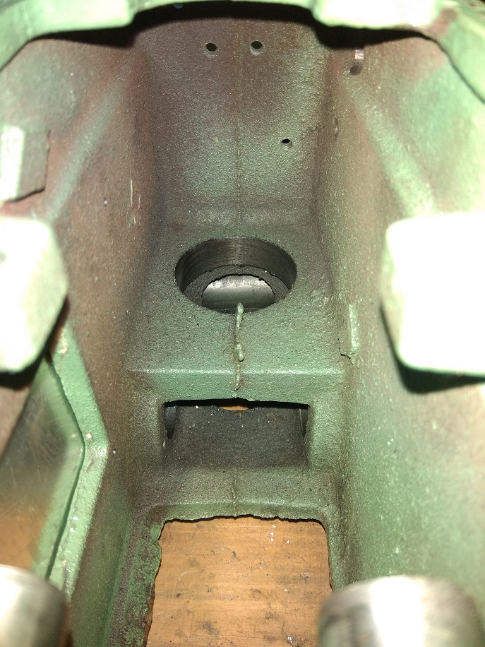

Jak widać w korpusie jest bardzo dużo wolnego miejsca i zalanie betonem powinno usztywnić konstrukcję.
