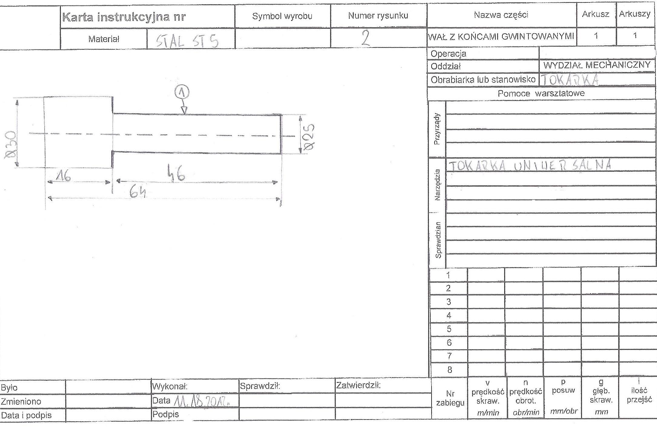

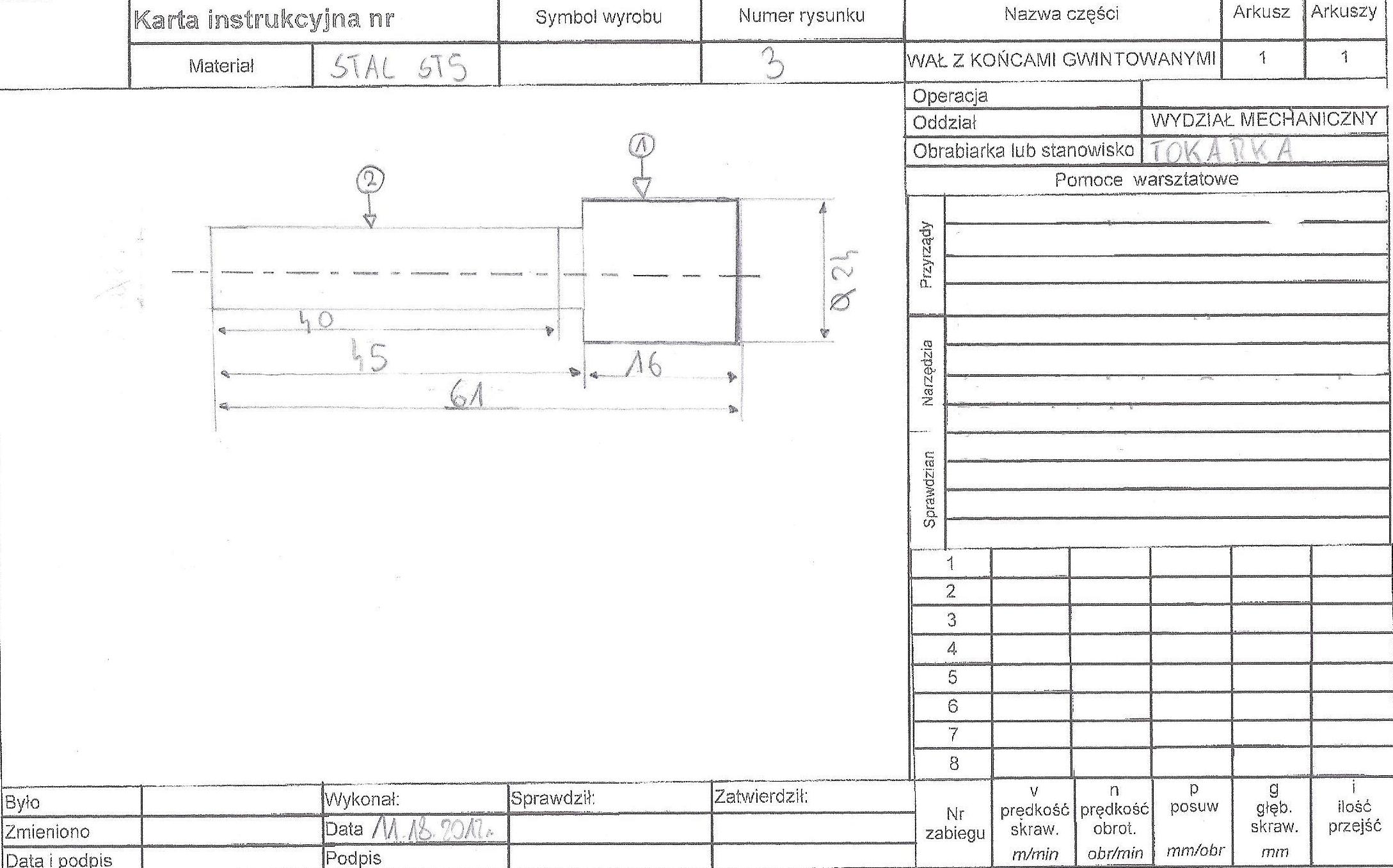

Wszystko opiera się o to że skończyłem zasadniczą szkołę zawodową o kierunku monter mechatronik i tym wydaje mi się że jestem dość dobry. Chciałem otrzymać przepustkę do matury więc musiałem podjąć naukę w technikum zaocznym, a że po mechatronice możesz kontynuować tylko w kierunku mechanik to się zgodziłem, a teraz nie wiem co i jak.
Zamieszczam zrobione przeze mnie 3 operację które sam wykonałem, ale wydaje mi się że są wykonane źle. Obrazek
[ Dodano: 2012-11-21, 14:01 ]
Czy ktoś z zgromadzonych jest mi w stanie powiedzieć co dalej mam z tym zrobić ?.

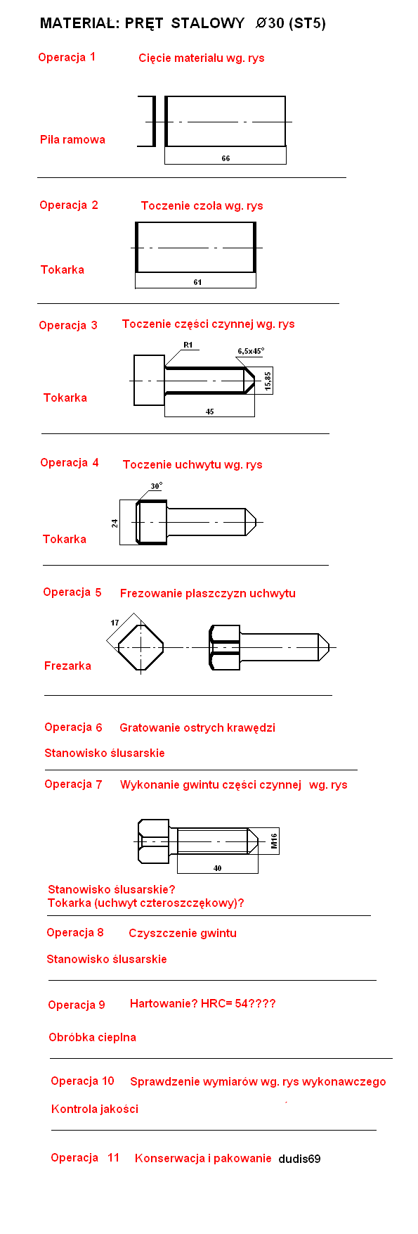

Jacek-J129 pisze:Czy ktoś z zgromadzonych jest mi w stanie powiedzieć co dalej mam z tym zrobić
Najlepiej zacząć tą przygodę od początku :mrgreen:
Przecież to nie jest takie trudne.
Nie szalej tak z wymiarowaniem, zaznaczasz tylko wymiary istotne w danej operacji.

No fajnie sami fachowcy "Guru", rozkmina typu łapać nie łapać za gwint... A co to ma wspólnego z procesem technologicznym śruby w temacie Jacek-J129.
Jeżeli ktoś jest "guru sam dla siebie" :mrgreen: , "guru dla innych" :mrgreen: , "ma swojego guru" :mrgreen: i nie chce odstawać od reszty, to jeżeli wykonuje swoją pracę jak ją przedstawiacie, to z technologicznego punktu widzenia i tak wykonuje ją od d*** strony.
Ponieważ ostatnią maszynową czynnością w obróbce skrawaniem, w detalu wykonywanym od zera jest nacięcie gwintu.
Zresztą, "łapać, nie łapać" skoro taką śrubę można wykonać finalnie z jednego zamocowania. :mrgreen:
