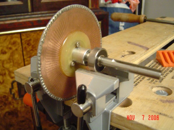

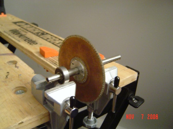

sprawe wywazania potraktowalem bardzo ogolnie. nic nie dolutowywalem.
magnesy alniko w obudowie ktora lezala otwarta padly tak bardzo ze teraz moge rozkladac ja golymi rekami bez wiekszego wysilku. warto by wymienic na neodyny i wowczas sprawdzic, ale puki co jest co jest.
[ Dodano: 2006-11-07, 02:30 ]
efekt koncowy w zalaczniku
[ Dodano: 2006-11-07, 18:36 ]
teraz nalezaloby porownac prace na magnesach neodynowych
mov03217.rar
(5.02 MiB) Pobrany 869 razy
POZDRAWIAM

w silniku tarczowym jest troche problem wsunac balche tak aby zamknac obwod magnetyczny, wynika to z budowy. ta obudowe ktora mam to niewiadomo jak wielu ludzi rozbierala wczesniej, tak wiec nie bylo sensu cokolwiek kombinowac z zamykaniem obwodu.
niestety nie mam skanera, ale moze cos innego wymysle :wink:
tez zabralo mi troche rozrysowac sciezki pomimo tego ze mialem oryginalny wirnik w rece.
moc tego wirnika jest nizsza w porownaniu do oryginalu, ale grubosc miedzi jest 3x mniejsza.

tak wiec sprawa zostala udowodniona ze mozna zrobic sobie silniczek z plytki drukowanej na zelazku.
dobrze by bylo sprawdzic na mocniejszych magnesach, niestety musze kupic.
inna rzecz dotyczaca samego wirnika to oczywiscie grubosc miedzi. grubsza - lepsza.
grubosc laminatu tez mozna ograniczyc. ja zastosowalem 1.6mm ale jesli wirnik jest robiony poprzez trawienie a nie frezowany to 1mm wydaje mi sie lepszy. wirnik oryginalny ma laminat pomiedzy zwojami zaledwie .5mm
