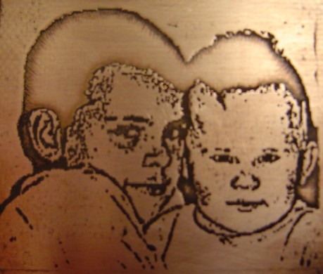

wiec sa pewne postepy w obu rozwiazaniach :grin: to nawet lepiej bo wiecej bedzie wiadomo. lutowanie mnie przygwozdzilo. niestety nie mialem kalafonii i probowalem bez, ale bede musial gdzies kupic. inna rzecz to lutownica, bede potrzebowal cos bardziej precyzyjnego. szkoda ze zmarnowal mi sie ten wirniczek.
dzisiaj udalo mi sie w koncu wymienilc diode w laserze coprawda 3W ale cyne roztapia. nie mam jeszcze optyki i dlatego nie moge powiedziec czy mozna by to robic laserem. ale byc moze to by byla dobra droga do lekkiego lutowania.
jest to moje pierwsze starcie z pcb ,ale jak pozostane przy tym to przerobie drukarke atramentowa do plytek bo to zelazko to mi sie nie podoba, ale puki co bedzie w uzyciu.
latwiej od wirnika robi sie rzeczy ozdobne.
