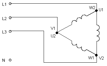

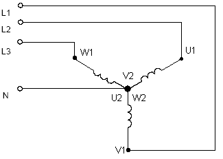

Wrzeciono hula jak mażenie. Praktycznie wszystkie parametry były dobrze ustawione, nie zgadzało się natomiast połączenie silnika. Taki silnik przy zastosowaniu tego falownika łączymy w gwiazdę, a prąd ustawiamy na falowniku na 2,4A. Przy sterowaniu wektorowym wykorzystamy tylko zakres od 0 do 300hz, co dla mnie jest wystarczające. Prędkość początkową ustawiamy na 20hz. Przy pierwszym uruchomieniu zaleca się zwiększanie częstotliwości co 5hz aż do nominalnej. Wrzeciono nie ma prawa być nawet ciepłe.

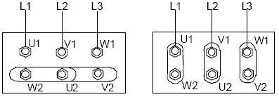

Sposobem na zmniejszenie prądu rozruchowego, jest zastosowanie w celach rozruchowych przełącznika gwiazda - trójkąt.
Rozruch ten jest jednak możliwy tylko dla silników 3-fazowych, które mają wyprowadzone 6 zacisków na tabliczce zaciskowej, umożliwiajace odpowiednie podłaczenie uzwojeń stojana w gwiazdę lub w trójkąt
Połączenie w gwiazdę polega na połaczeniu końców wszystkich trzech uzwojeń do jednego wspólnego punktu, a pozostałych trzech końców do kolejnych faz sieci zasilającej. W ten sposób każde z uzwojeń stojana podłączone jest jednym końcem do przewodu neutralnego N, a drugim do przewodu fazowego (L1, L2 lub L3). Na każdym z tych uzwojeń występuje zatem napięcie fazowe (czyli w naszych warunkach wynosi ono 230V). Zwykle nie stosuje się połączenie punktu wspólnego wszystkich uzwojeń z punktem neutralnym N ponieważ nie jest ono konieczne.
Połączenie w trójkąt polega na połączeniu końca uzwojenia danej fazy z początkami uzwojenia fazy następnej (punkt U2 łączony z V1, V2 z W1 a W2 z U1). Połączone w ten sposób uzwojenia tworzą zamknięty obwód, a jego wygląd przypomina trójkąt. Punkty wspólne uzwojeń łączone są następnie do kolejnych faz sieci zasilającej. W tym połączeniu wcale nie wykorzystuje się punktu neutralnego. Przy połączeniu w trójkąt na każdym z uzwojeń panuje napięcie międzyfazowe (które w naszych warunkach wynosi 400V).
Przy połączeniu uzwojeń silnika w trójkąt, prąd pobierany przez silnik z sieci jest 3-krotnie większy niż prąd pobierany przy połączeniu w gwiazdę. Także moment elektromagnetyczny a więc i moc silnika w tym przypadku są 3-krotnie większe.

kolego przecież jak nie napisze komu pokazywałem jak należy podłączać zamieściłem ci zdjęcie tylko.................................... kolega wiedział lepiejgaspar pisze:Praktycznie wszystkie parametry były dobrze ustawione, nie zgadzało się natomiast połączenie silnika. Taki silnik przy zastosowaniu tego falownika łączymy w gwiazdę
to i dalszej dyskusji nie było.

Schemat tego podłączenia znałem zanim zobaczyłem zdjęcie, wcześniej z kolegami na forum w moim wątku poruszyliśmy temat łączenia tego wrzeciona w trójkąt i wszyscy byli za. Szkoda, że nie poparł Pan tego zdjęcia jakąś argumentacją, mogło by nam to wiele wyjaśnić. Nie napisał Pan jaki falownik zastosował i czy był to falownik 1 lub 3 fazowy. Pozatym nie napisałem, że wiem lepiej, tylko że wiem iż mój falownik miał ponoć obsługiwać silniki połączone w trójkąt (co wynika z dokumentacji od sprzedawcy którą dostałem wraz z falownikiem - nie mylić z dokumentacją do samego falownika). Było wiele sprzecznych informacji na temat łączenia samego wrzeciona z falownikiem... Dalej nie rozumiem czy 2,4A jest dla gwiazdy a 4,1A dla trójkąta czy poprostu 2,4A to dla 380V a 4,1A dla 220V.Piotrjub pisze:kolego przecież jak nie napisze komu pokazywałem jak należy podłączać zamieściłem ci zdjęcie tylko.................................... kolega wiedział lepiej
