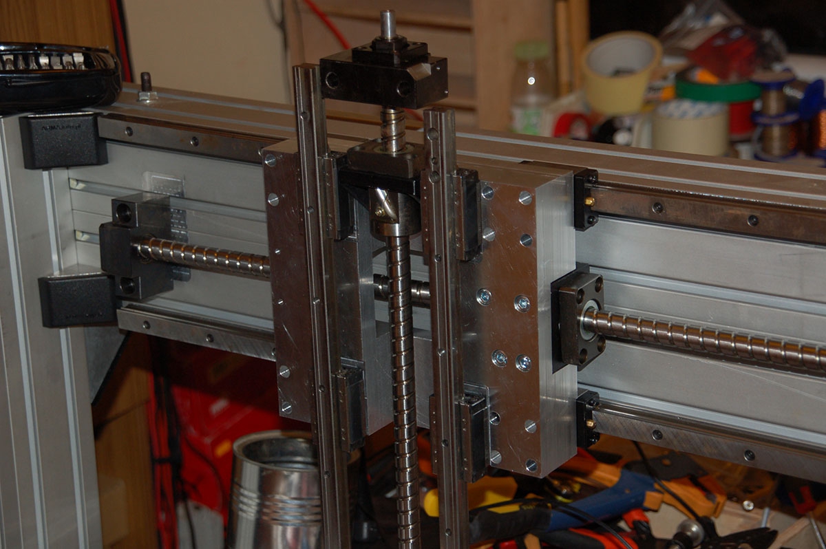

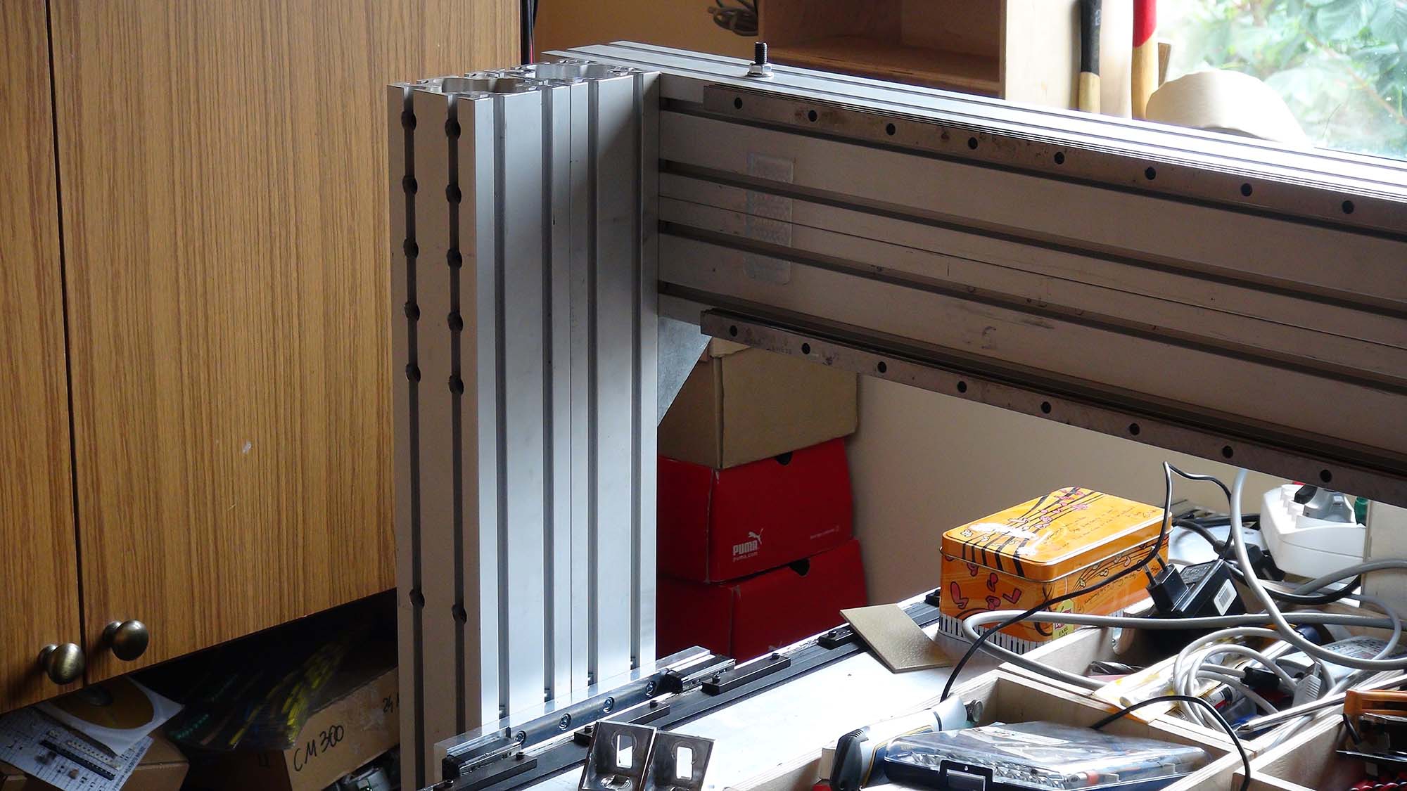

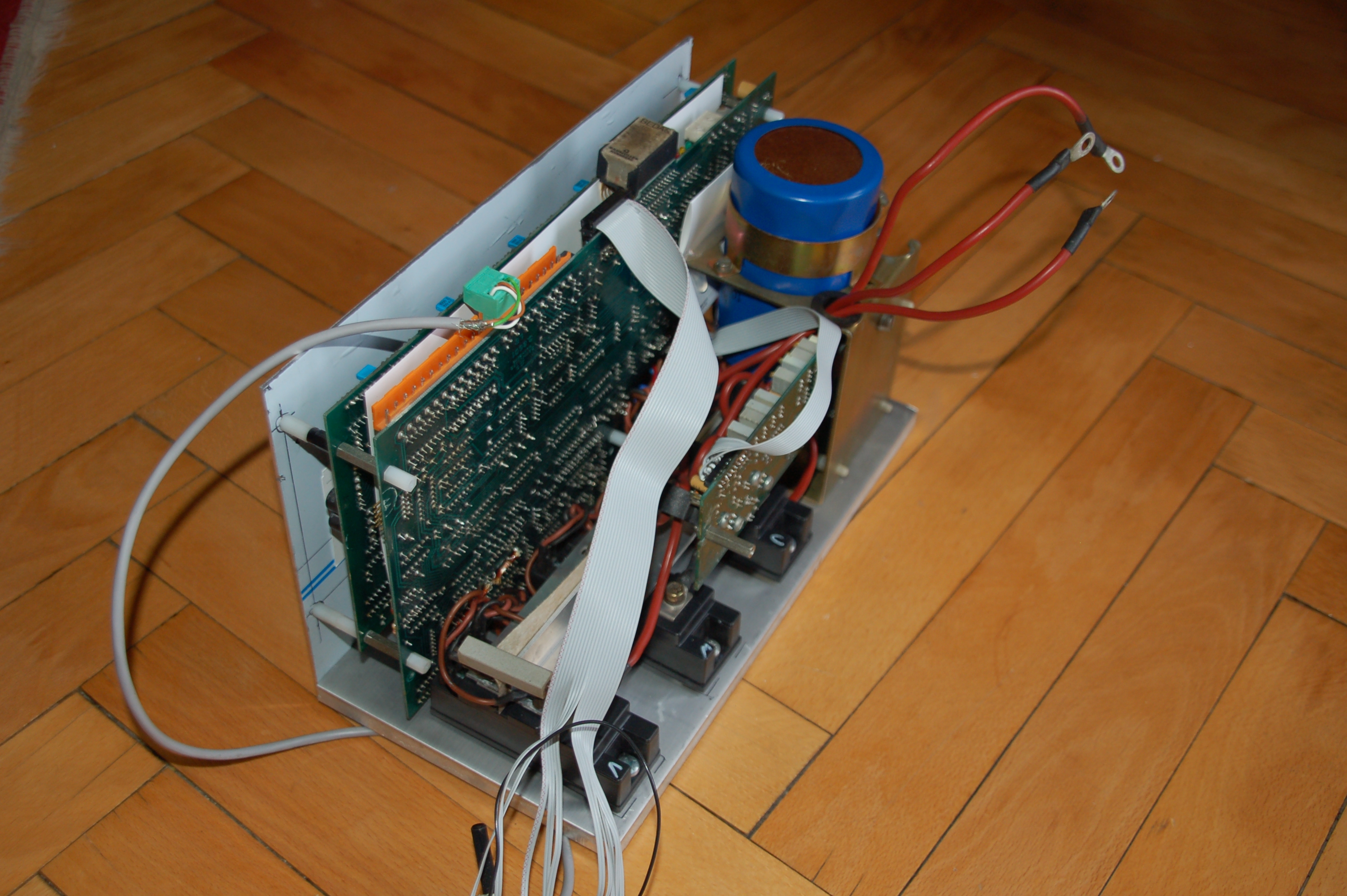

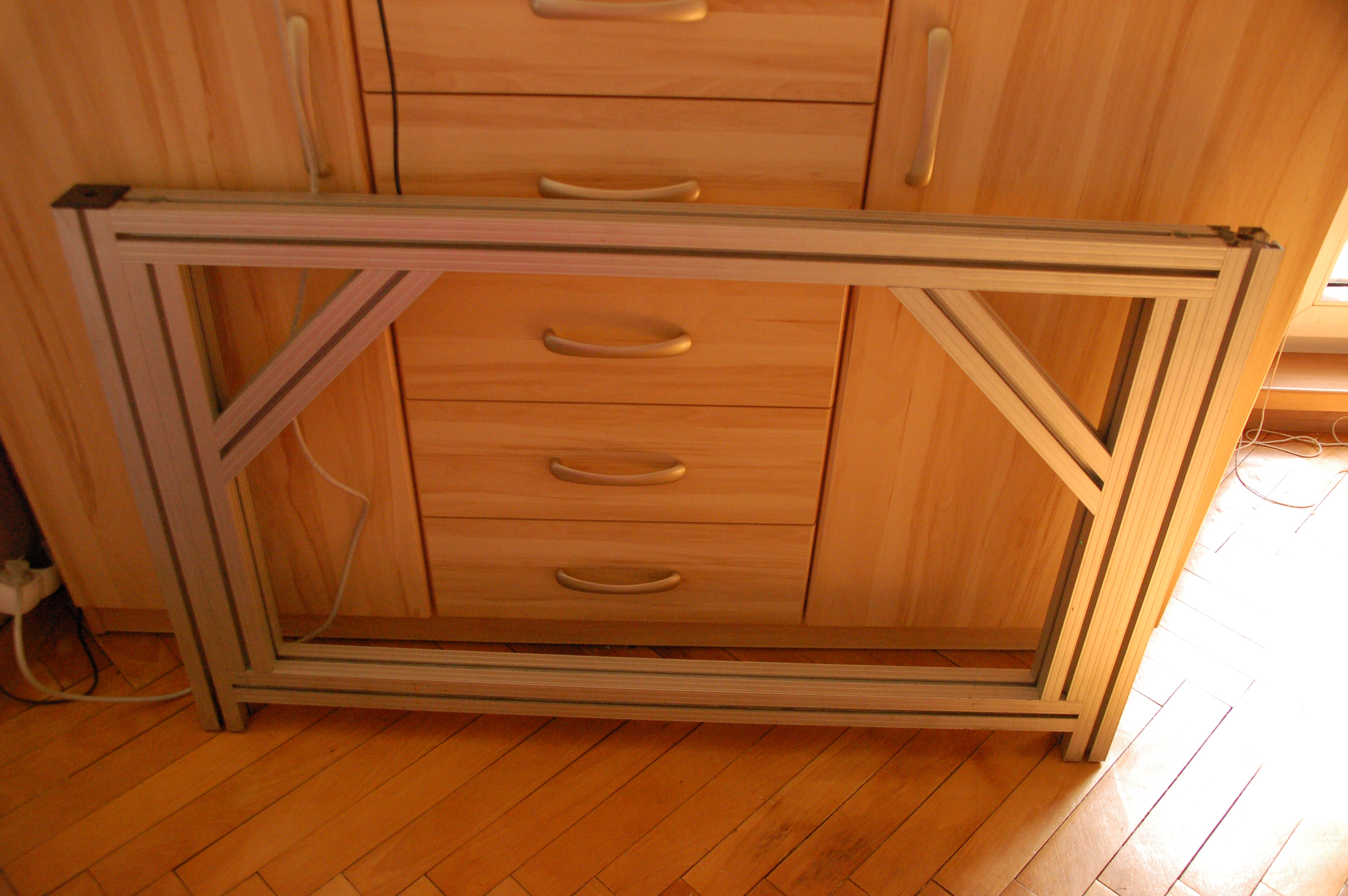

Razem z bratem zawsze marzyliśmy o maszynie CNC i o tym jakie daje możliwości, jednak byliśmy świadomi jak trudnym wyzwaniem jest zbudowanie takiej konstrukcji. Od zawsze sami budowaliśmy kompresory, piaskarki, spawarkę, więc postanowiliśmy, że z frezarką będzie tak samo.
Obrazek Obrazek

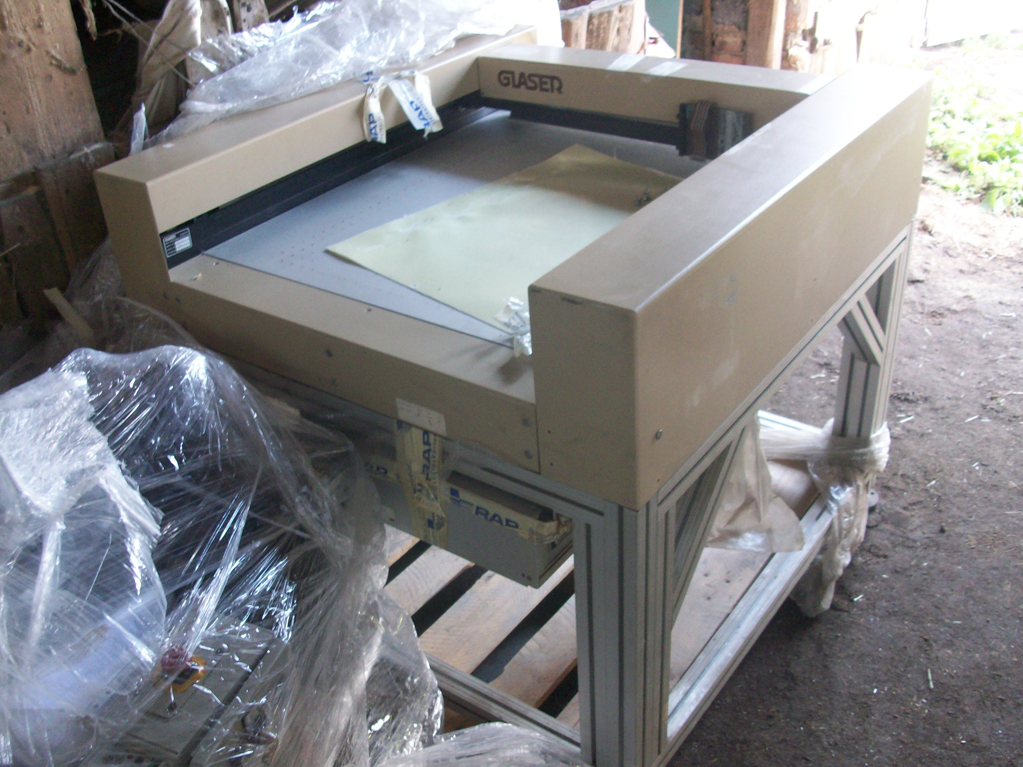

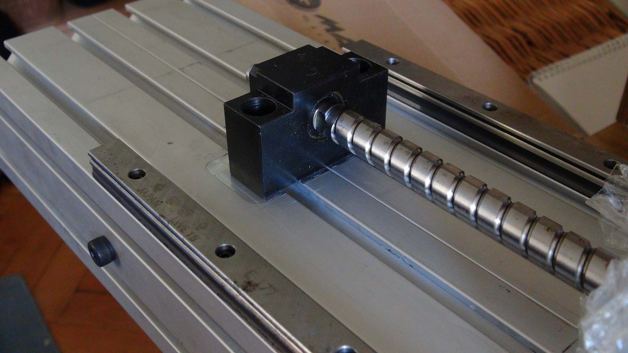

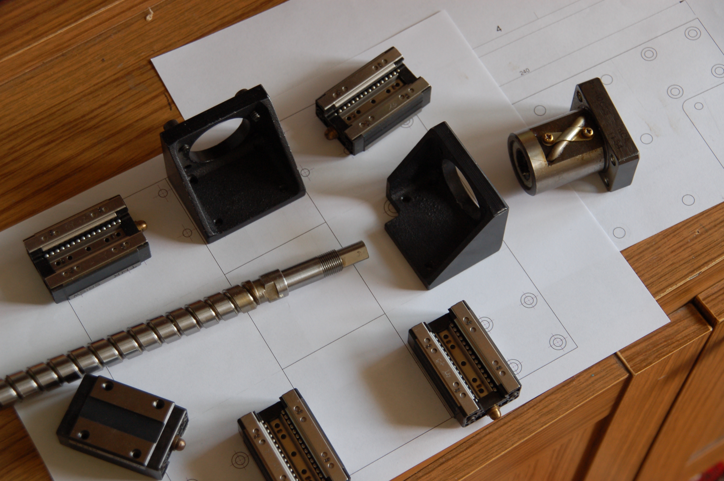

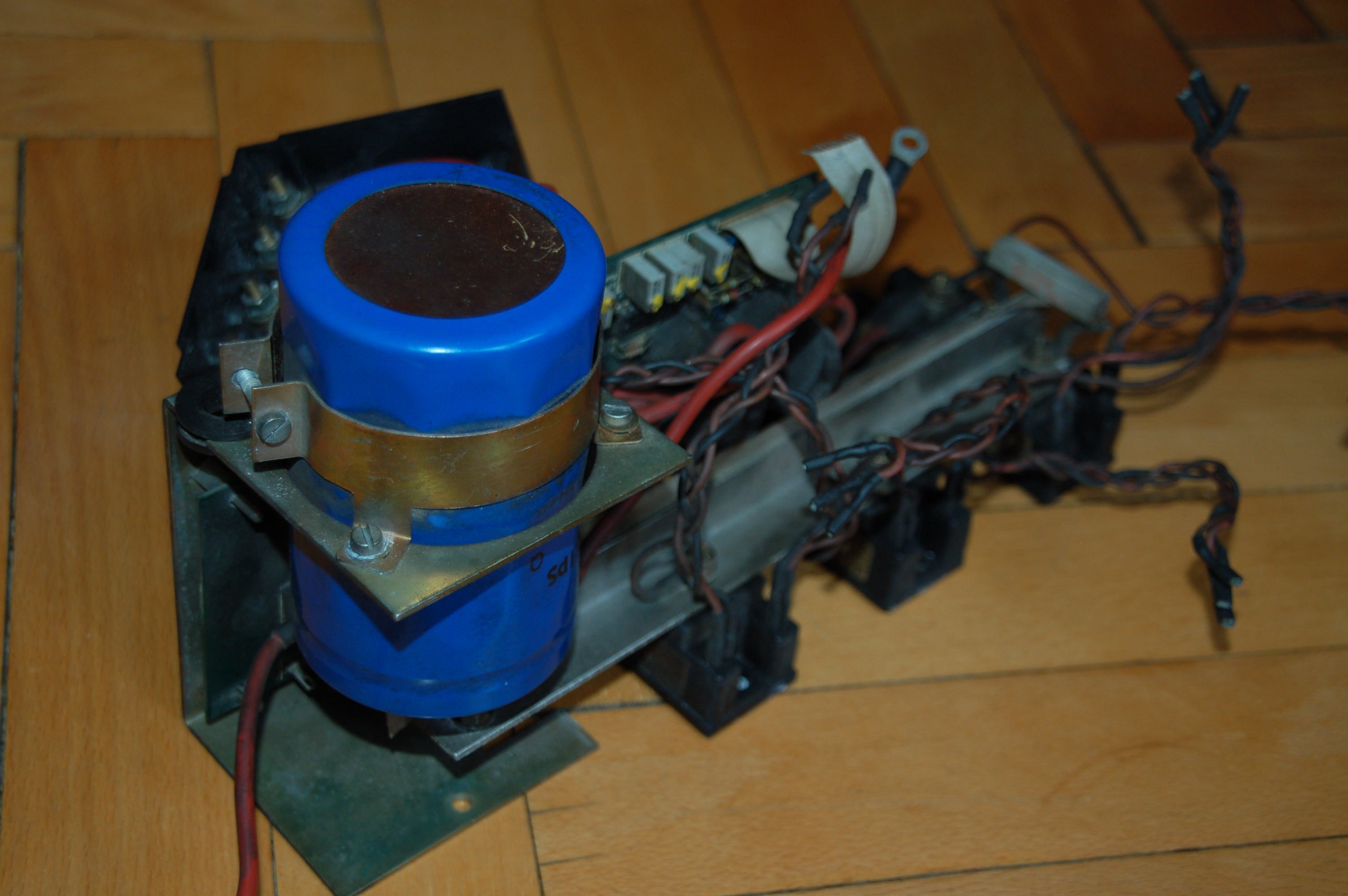

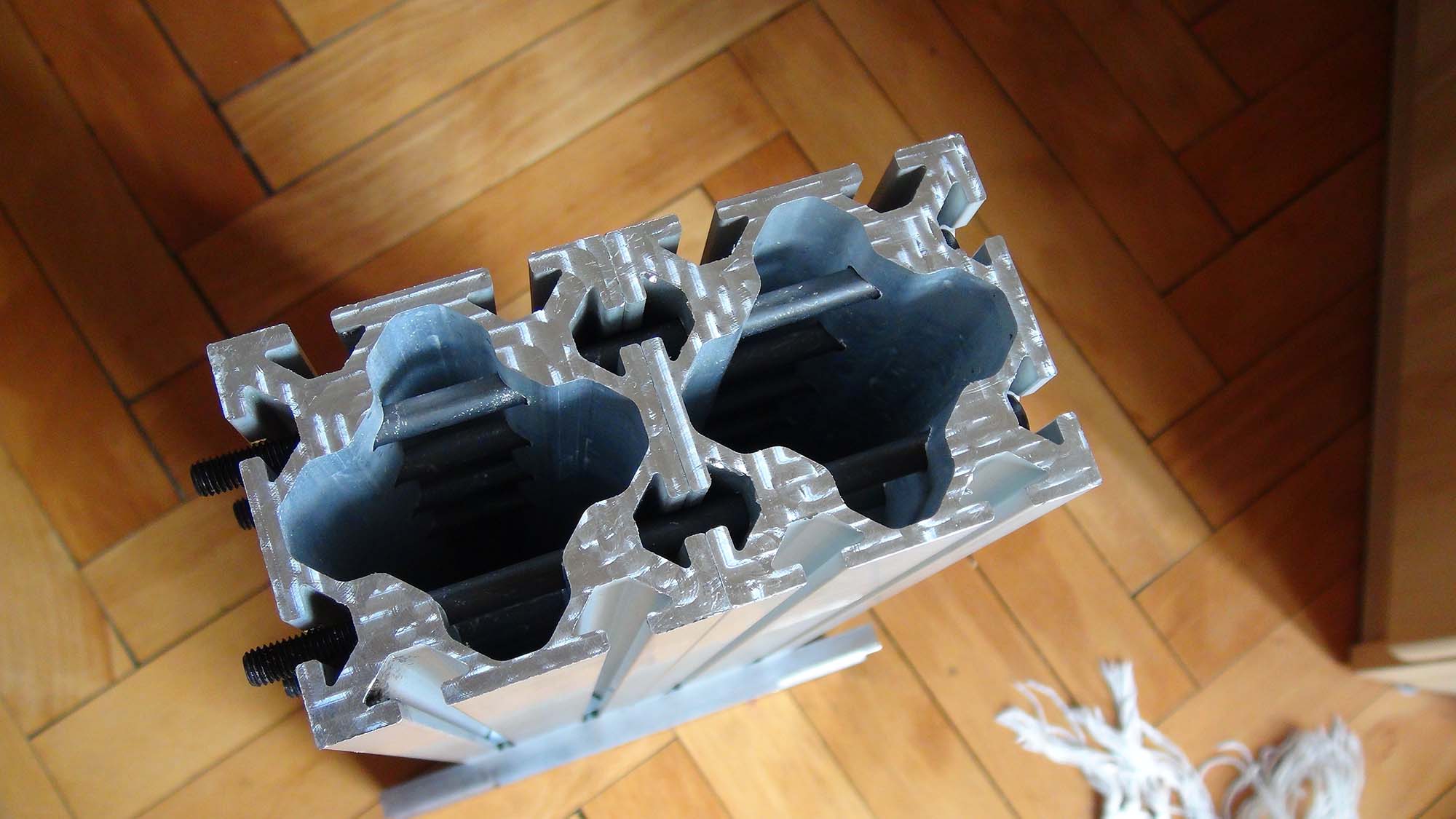

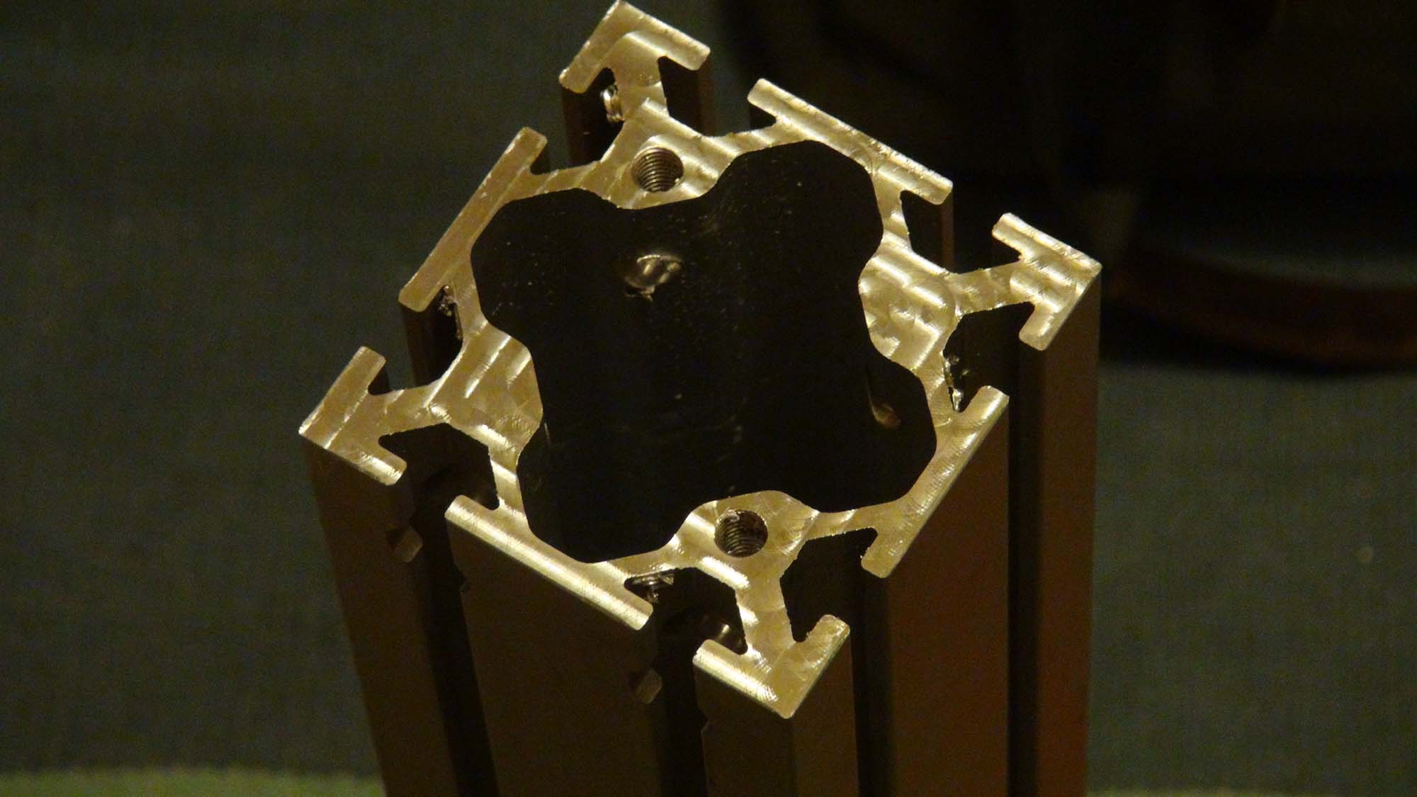

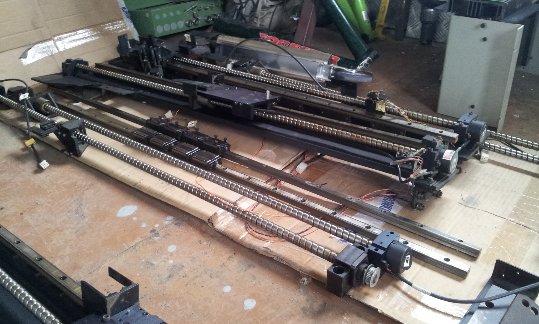

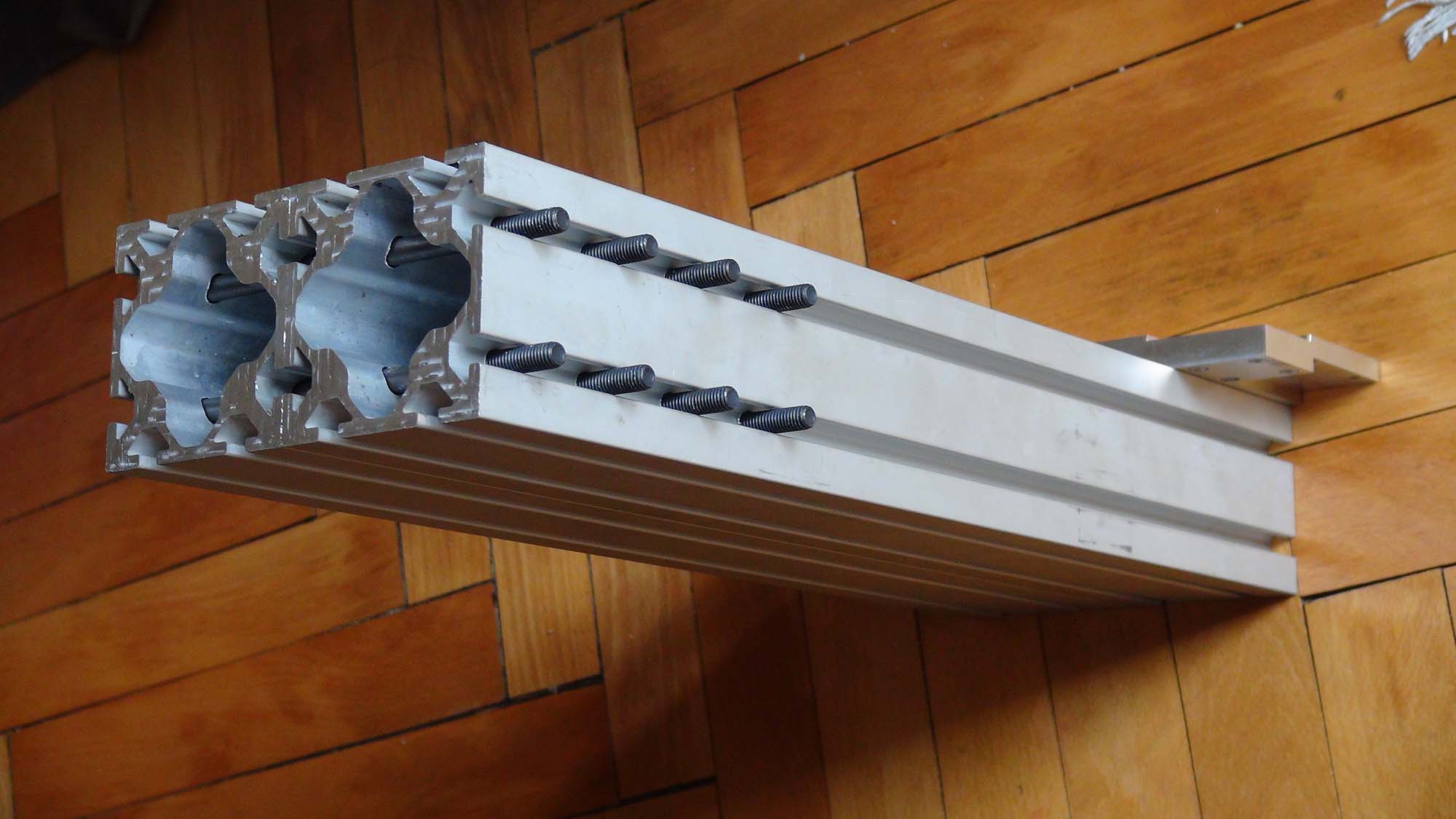

Przełomem okazały się części ze złomowanych maszyn przemysłowych (produkcyjnych). Elementy testera obwodów drukowanych Probot zainspirowały nas do budowy własnej maszyny CNC. Gabaryty stołu, definiujące rozmiary maszyny pokrywały się oczekiwaniami co do wielkości obrabianych elementów (z dużym naddatkiem), a inne części pozwoliły na dość szybkie stworzenie koncepcji, co bardzo zachęciło do realizacji pomysłu prostej frezarki CNC w wydaniu „zrób to sam”. Konstrukcja jest wykonana ze skręcanych profili aluminiowych. Tego typu rozwiązanie jest proste w budowie, jednak trzeba dużo uwagi poświęcić pewnym niuansom i dobrze zaprojektować wszelkie połączenia, tak, żeby całość była wystarczająco sztywna i trwała. Napędy i mechanizmy opieramy na elementach z demobilu. Są śruby kulowe z nakrętkami, łożyska liniowe THK, prowadnice i serwo napędy DC. Wrzeciono to serwo napęd połączony z wrzecionem typu fortunka zębatą przekładnią pasową.
Wstępne parametry maszyny:
-konstrukcja bramowa,
-stół nieruchomy skręcany,
-brama- wzmacniane profile aluminiowe,
-napęd osi X realizowany równoległymi napędami (dwie śruby napędowe i dwa napędy)
-pole robocze około 800x800x250mm
-chłodzenie cieczą (mgiełką) frezu,
-wrzeciono 1,9kW,
-prędkość obrotowa regulowana w zakresie 0- 12000obr/min oprawka narzędziowa 3-8mm

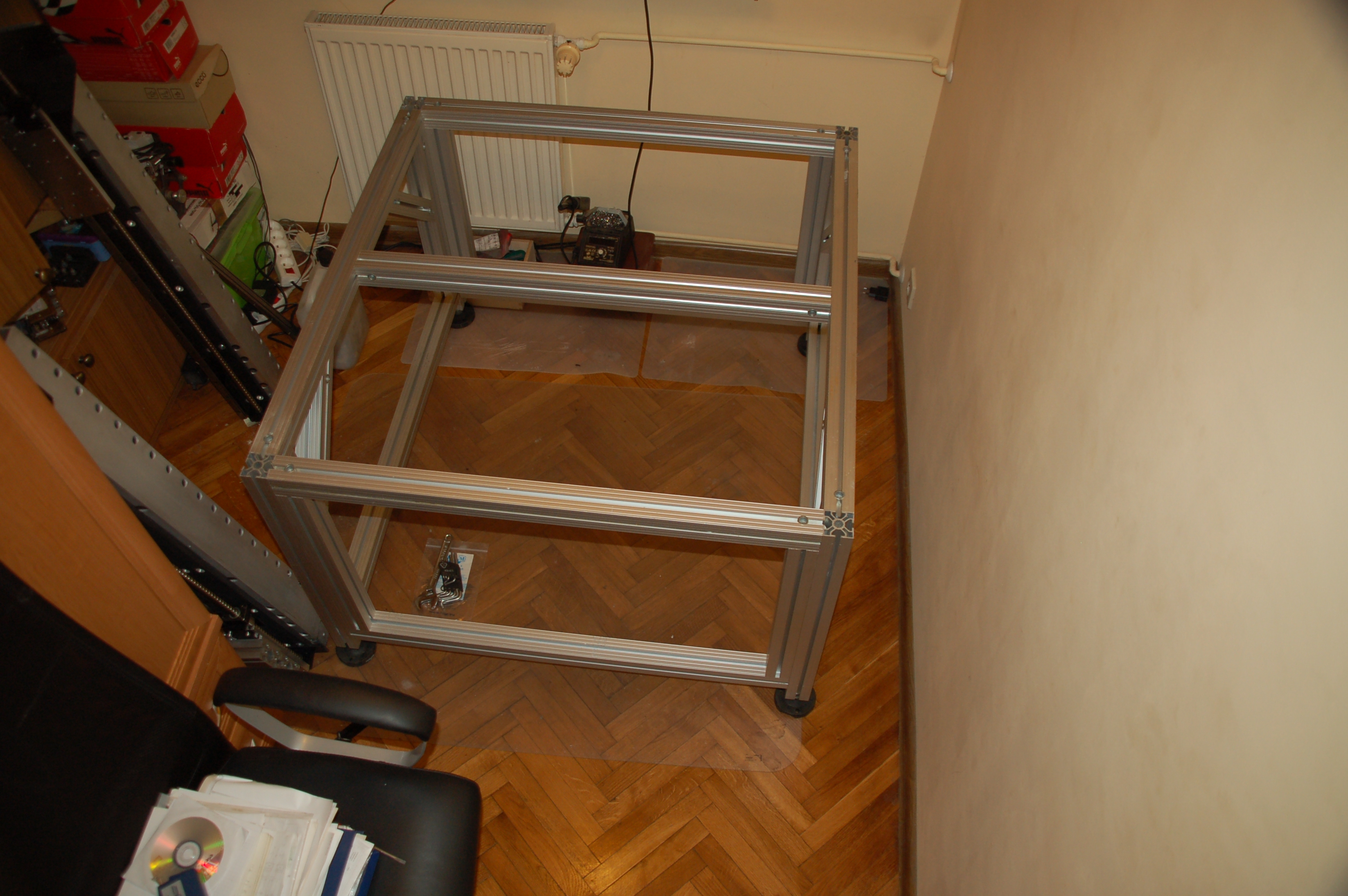

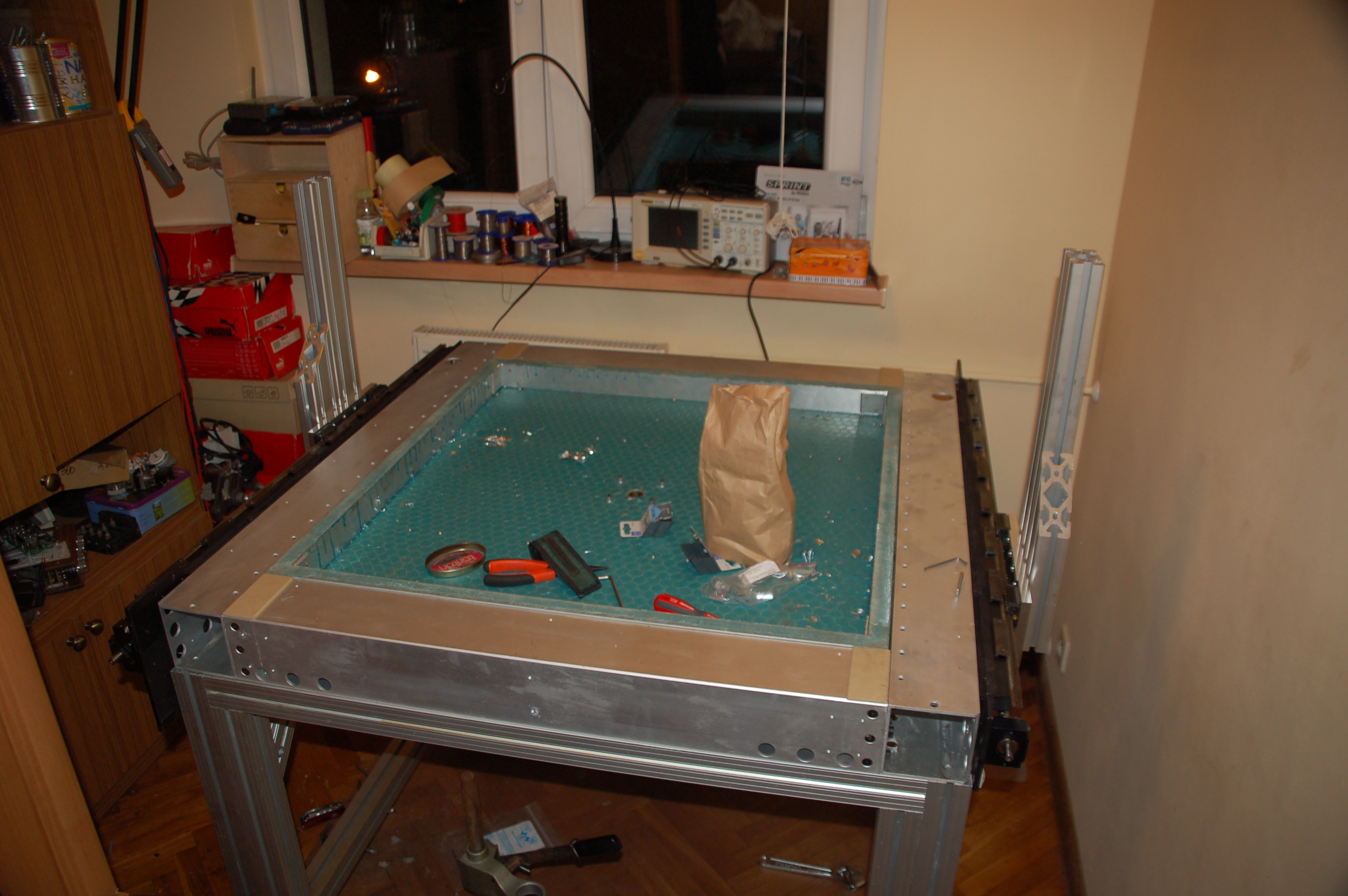

Proces prawdziwego tworzenia zaczęliśmy od przemyślenia możliwych konfiguracji maszyny z wykorzystaniem elementów, które mamy. Początkowo plan przewidywał wyniesienie bramy na podwyższeniu zbudowanym z profili. Miało to istotna zaletę w postaci bramy, która praktycznie nie ma wysokości i ma dużą sztywność- oczywiście tylko w teorii. Pomysł upadł z powodu narastających kłopotów technologicznych, o których długo by mówić. Pojawiło się wiele innych koncepcji budowy, z których wybraliśmy jedną, którą zrealizowaliśmy. Postanowiliśmy dwa napędy osi X umieścić po bokach konstrukcji, która będzie stanowiła podstawę stołu i maszyny. Wyeliminowaliśmy w ten sposób wiele utrudnień, jak również pojawiło się parę zalet np. w postacie zwiększonego pola roboczego. Michał jako „guru” modelowania 3D sukcesywnie rysował elementy w komputerze i tak kawałek po kawałku mogliśmy zobaczyć co tak naprawdę budujemy. Nieodłącznym elementem takiego modelowania jest możliwość zobaczenia, jak dużo błędów popełniliśmy:). Początkowe tempo prac spowodowało wiele zakupowych wpadek, tj. kupowaliśmy elementy, których potem nie dało się użyć w projekcie, ale to u nas zupełna normalka.

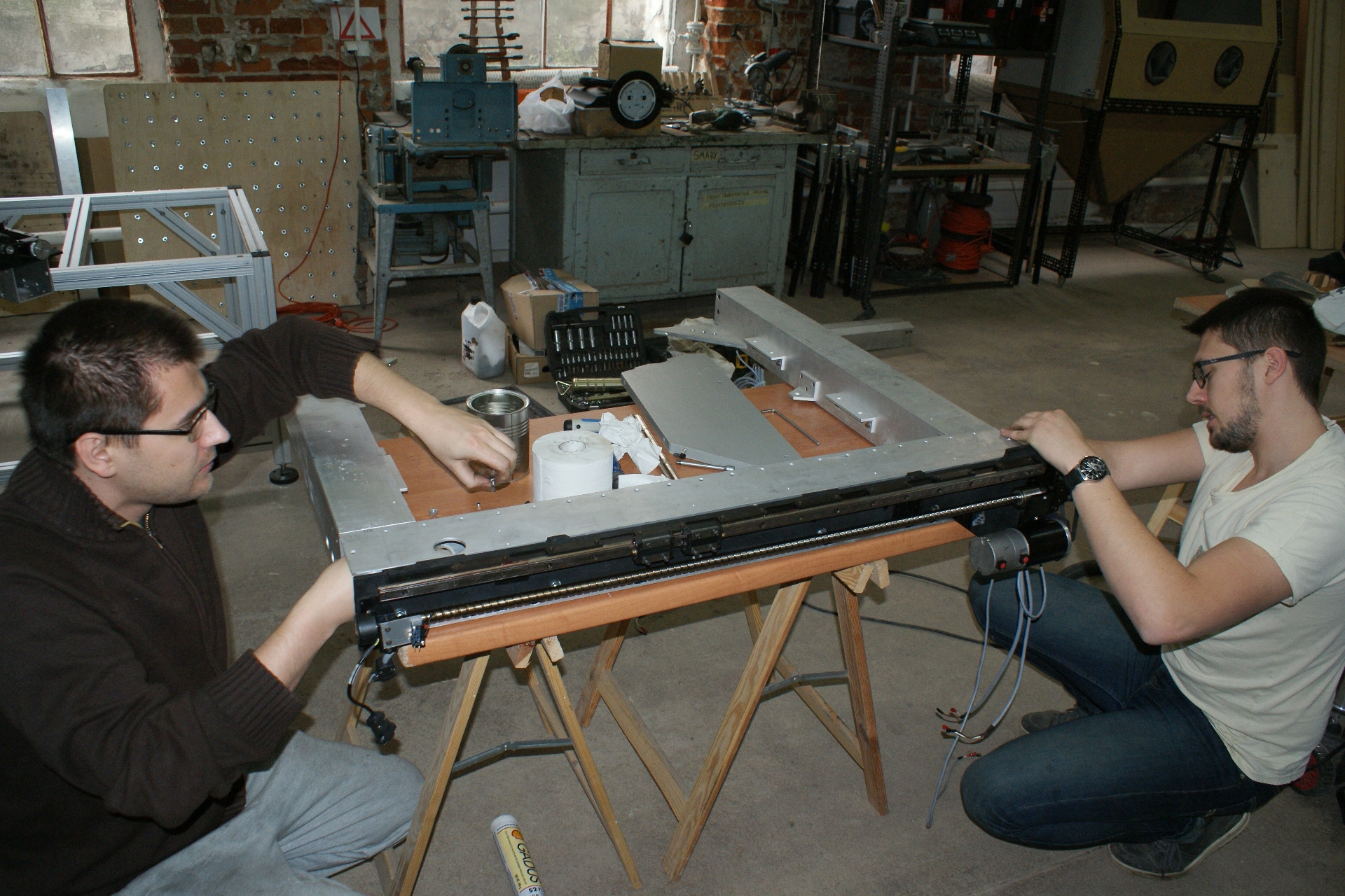

Wstępny montaż maszyny odbywał się w mieszkaniu w bloku :-):
Obrazek Obrazek
Obrazek Obrazek

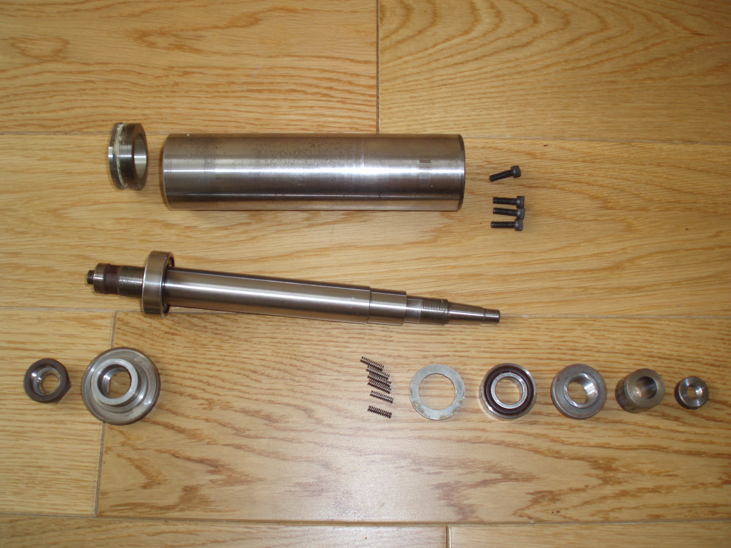

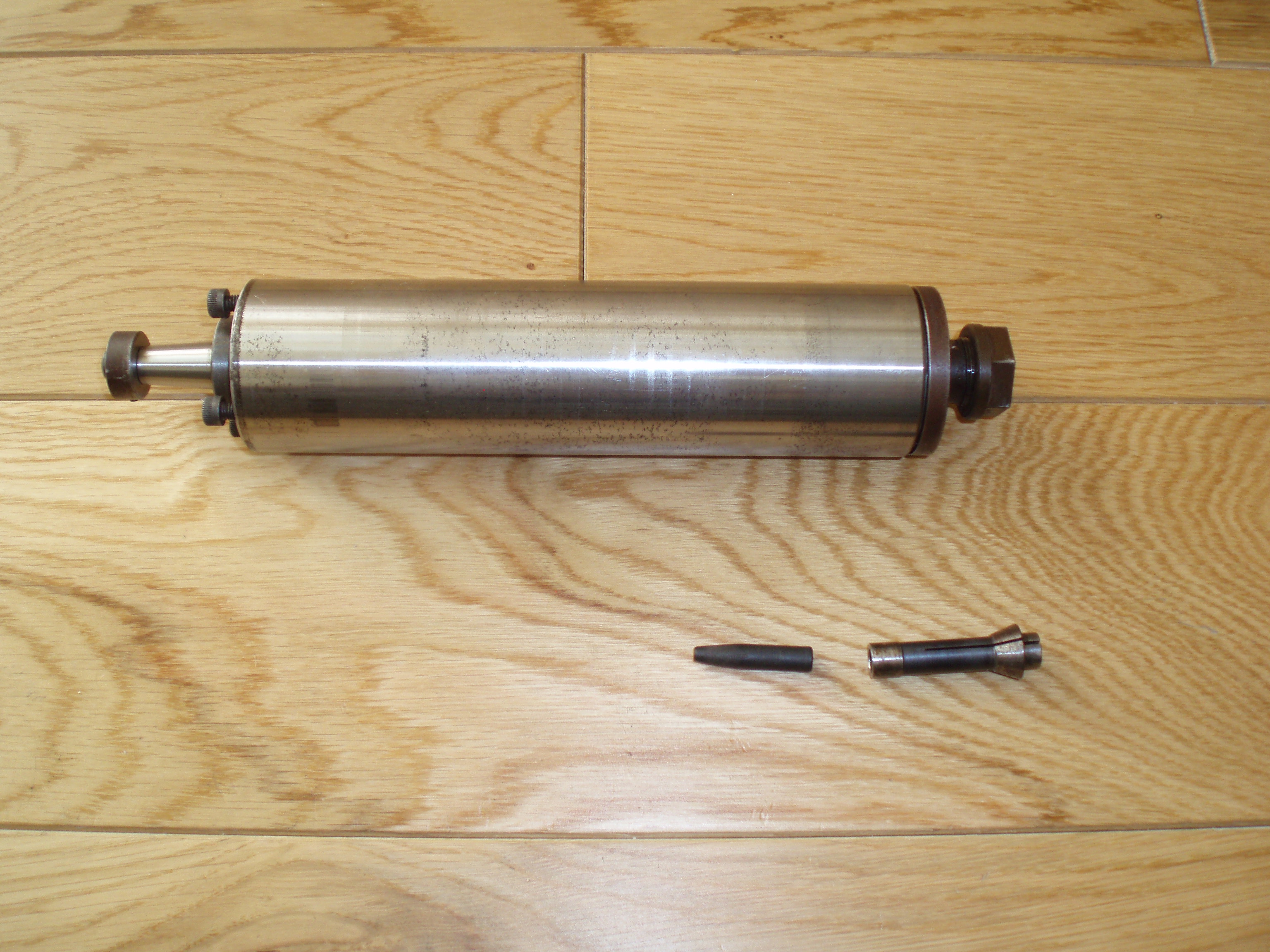

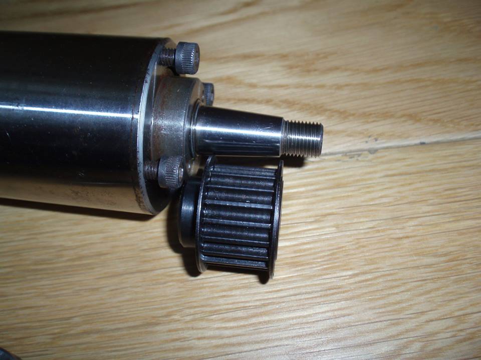

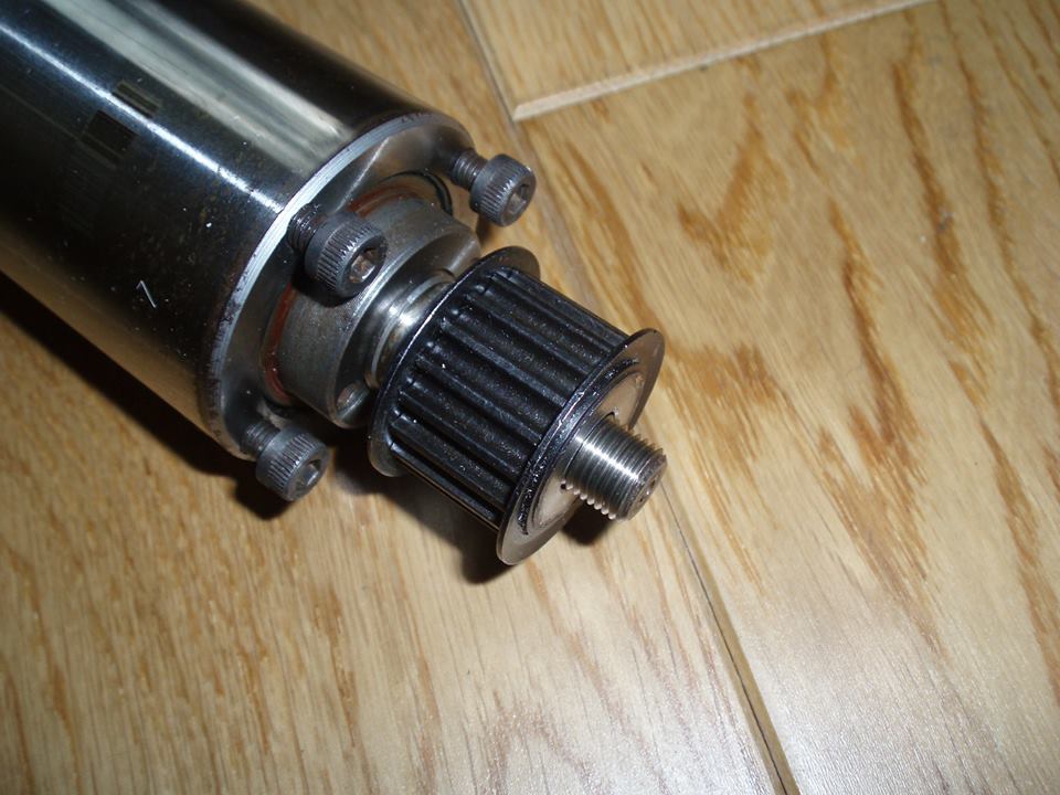

Staraliśmy się zrobić ile się da, korzystając z tradycyjnych metod obróbki. Zabrałem się za weryfikację i naprawę wrzeciona typu fortunka. Całość jest bardzo ciekawym urządzeniem, a wydawałoby się, że to tylko ułożyskowany wałek. Naprawa ograniczyła się do wymiany kompletu łożysk, oraz demontażu oprawki narzędzia, która była potwornie zapieczona i dopiero metoda „hydraulicznego” wypchnięcia jej smarem przyniosła efekty.
Obrazek Obrazek
Obrazek Obrazek

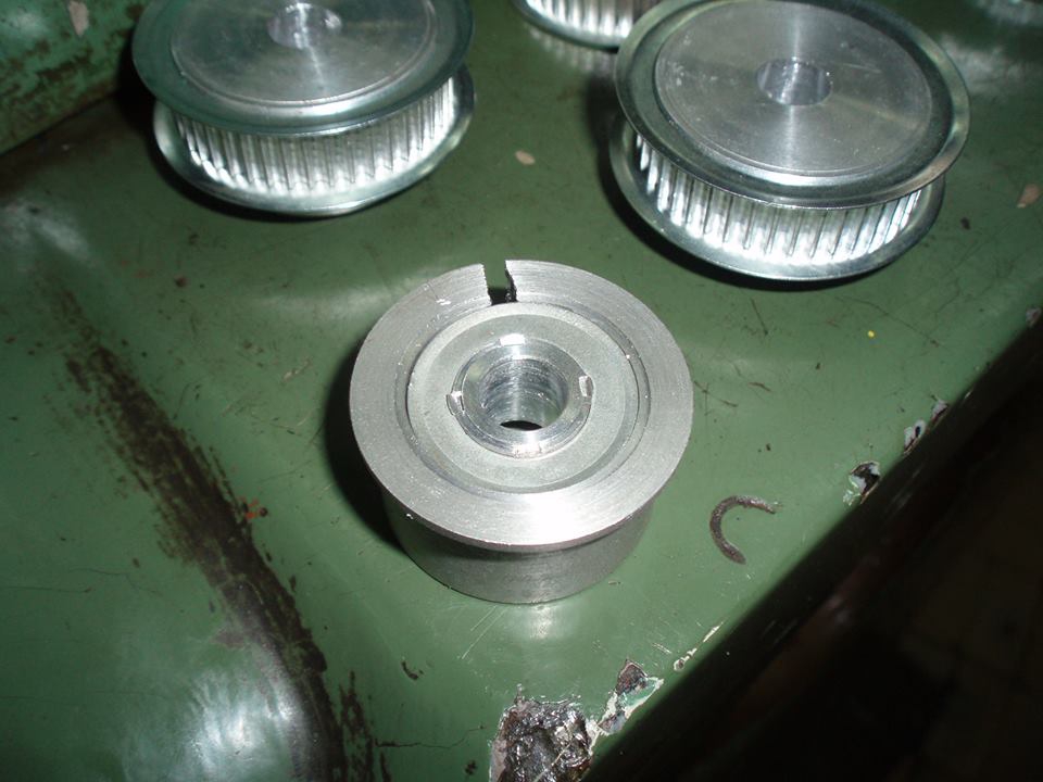

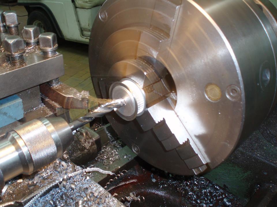

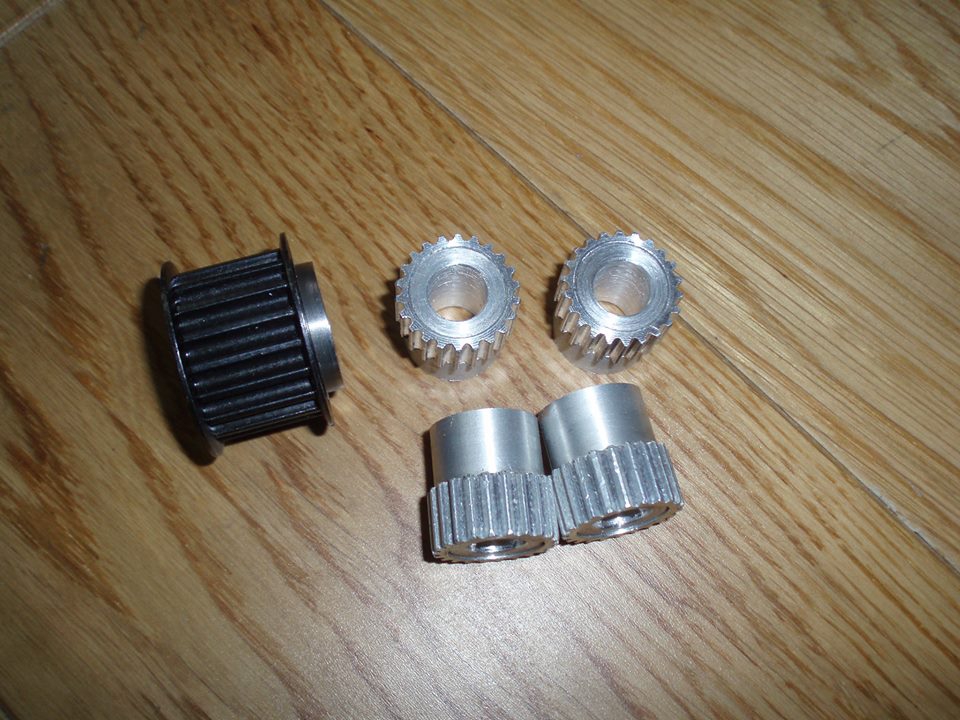

W międzyczasie, zamodelowane zostały elementy napędu, tj. serwa i zastawy ich kół pasowych. Później całość trzeba było obrobić na tokarce. Nie byłoby w tym nic trudnego, gdyby nie jakość zakupionych kół… a ta wymagała akrobatycznych umiejętności przy pracy z tokarką. Na szczęście wszystkie trudności udało się przezwyciężyć i koła wyszły nawet lepiej niż to miało początkowo wyglądać. Z tym, że z fabrycznych kół został tylko wieniec.
Obrazek Obrazek
Obrazek Obrazek

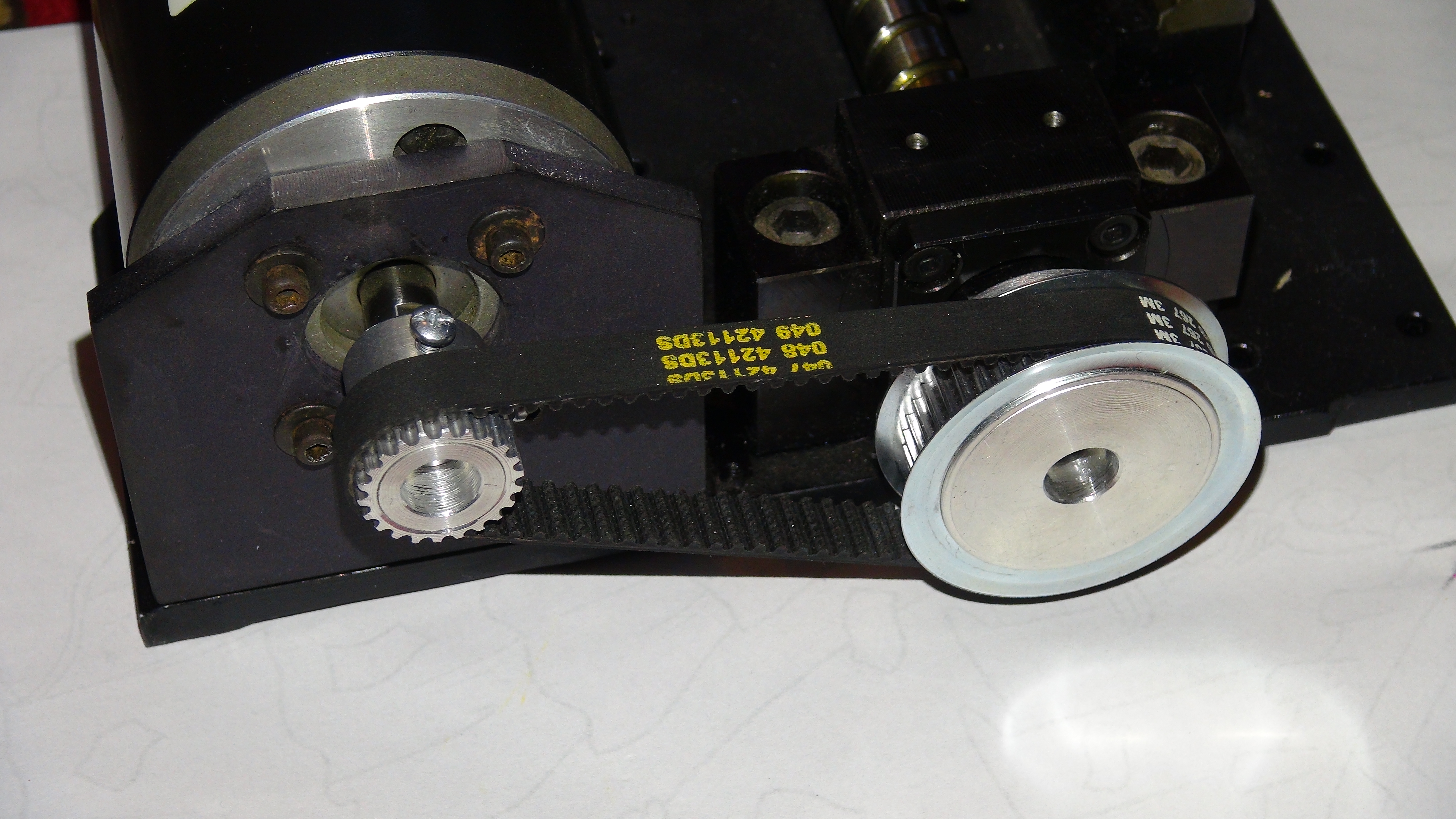

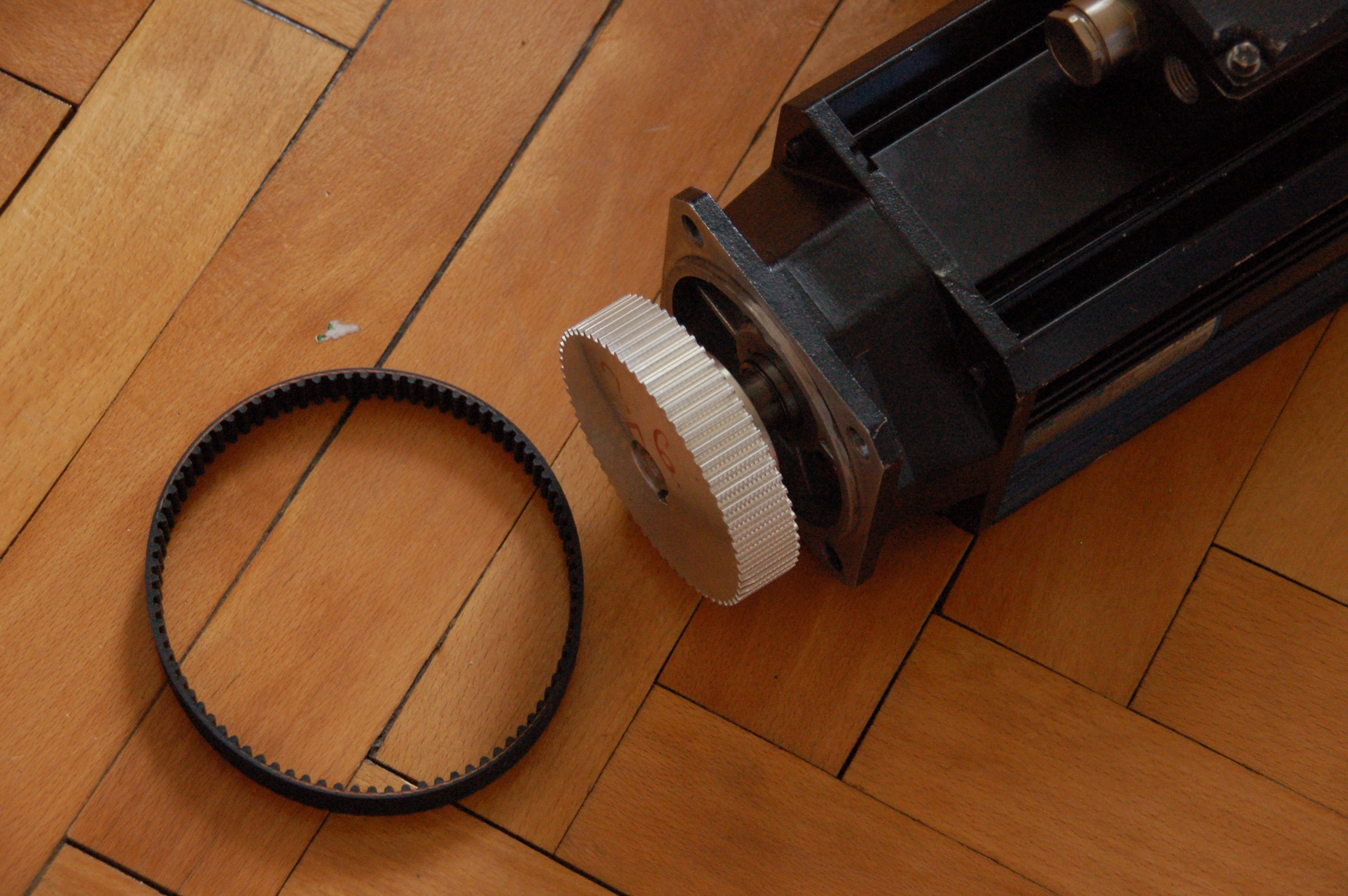

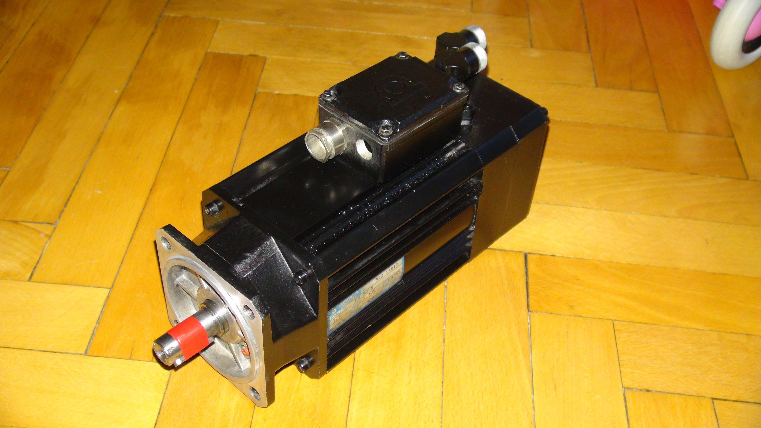

Dokupiliśmy napęd wrzeciona – serwo Baumuller 1,9kW wraz z falownikiem. Całość działa znakomicie, co możecie zobaczyć na filmach. Serwo połączone jest z wrzecionem przekładnią pasową, która zwiększa obroty trzykrotnie. Po pewnym czasie, zauważyliśmy, że kiedy frezarka pracuje parę godzin, serwo ma skłonności do przegrzewania się. Dołożyliśmy wentylator, który załatwił sprawę, dodatkowo niebawem pomajstrujemy przy sterowaniu, chcemy zmniejszyć prąd i zwiększyć obroty.

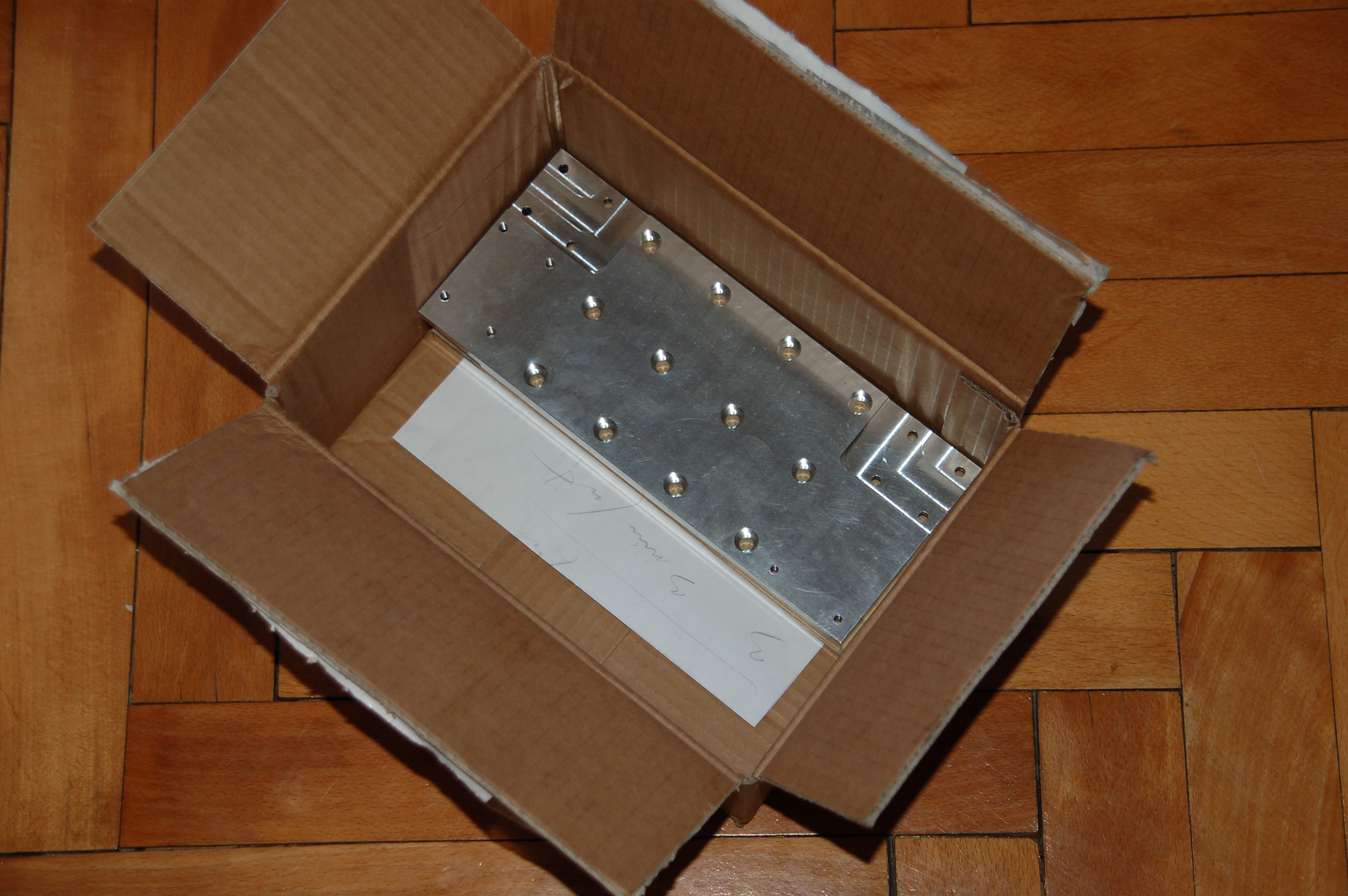

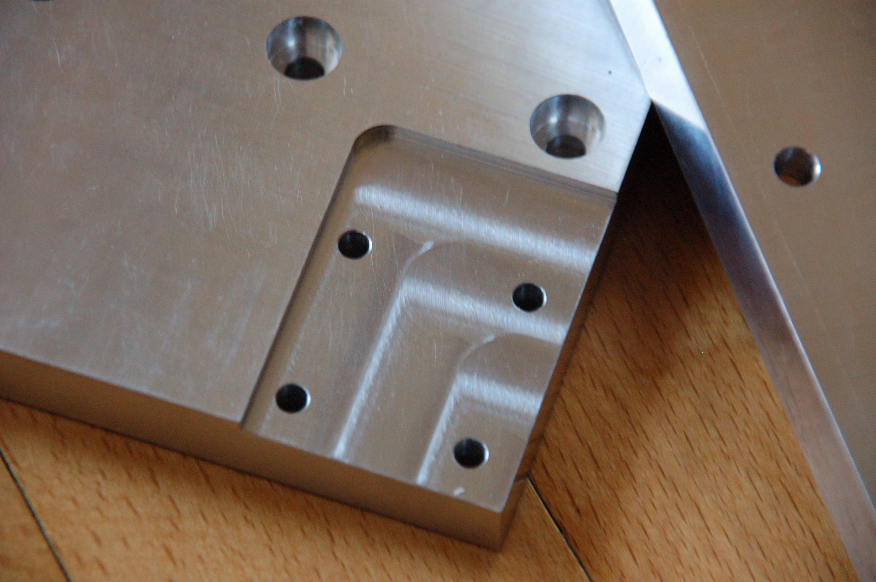

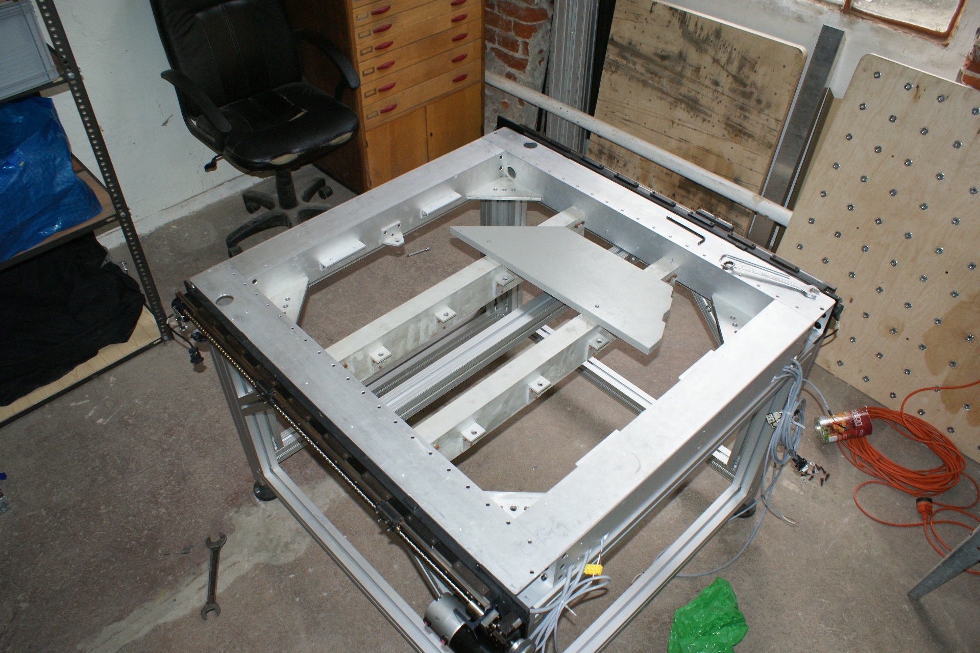

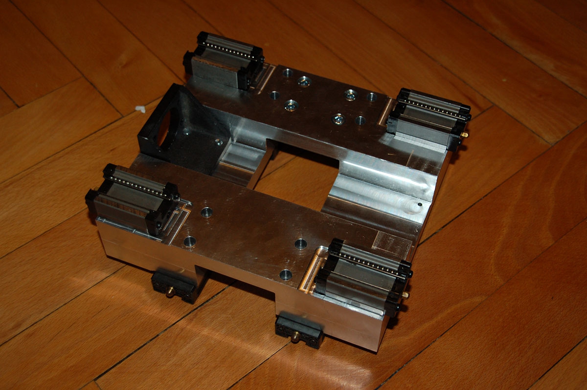

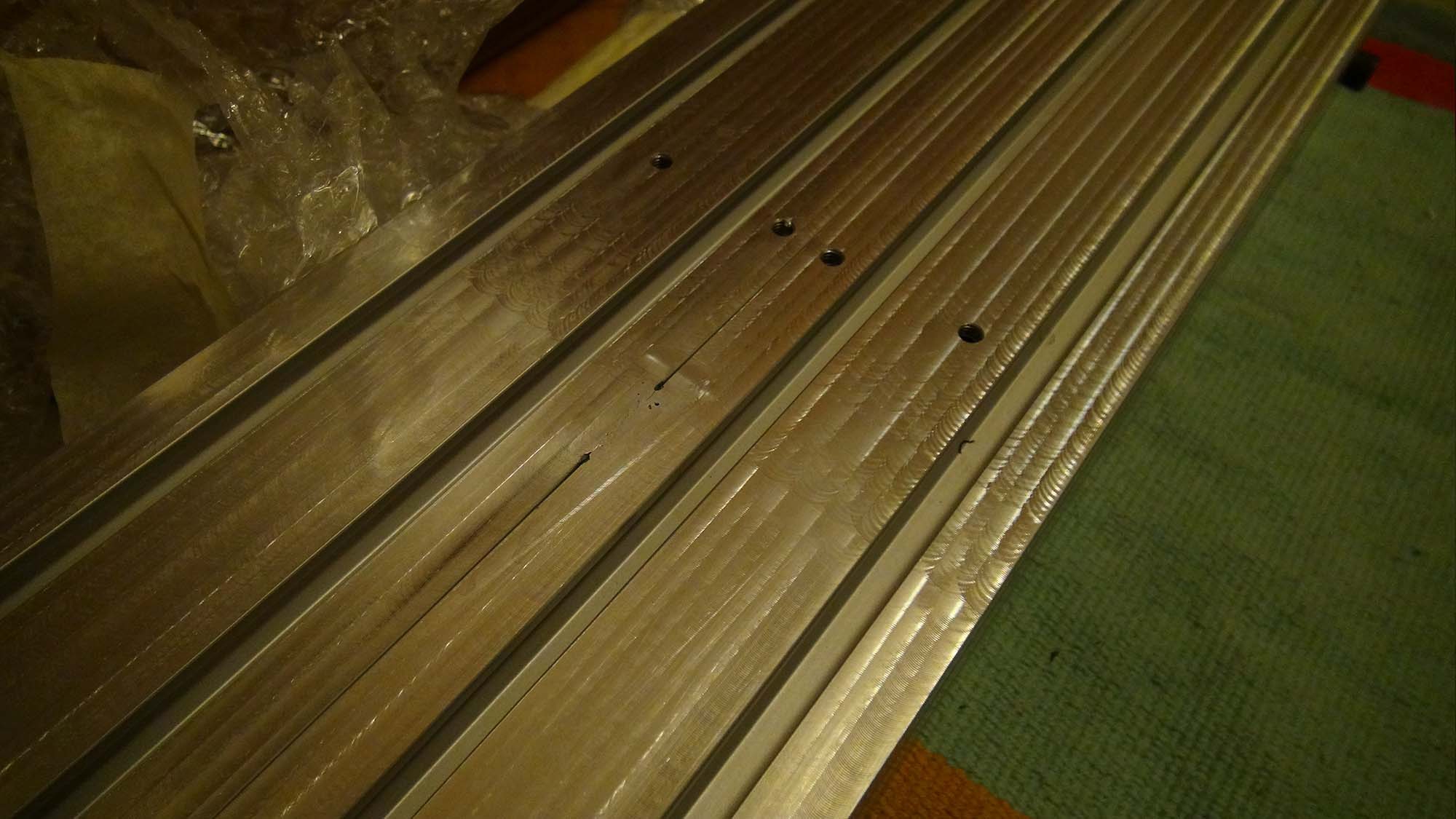

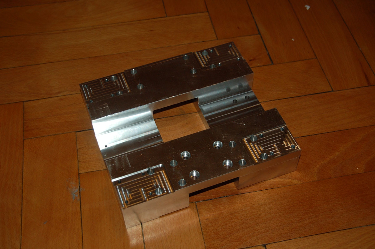

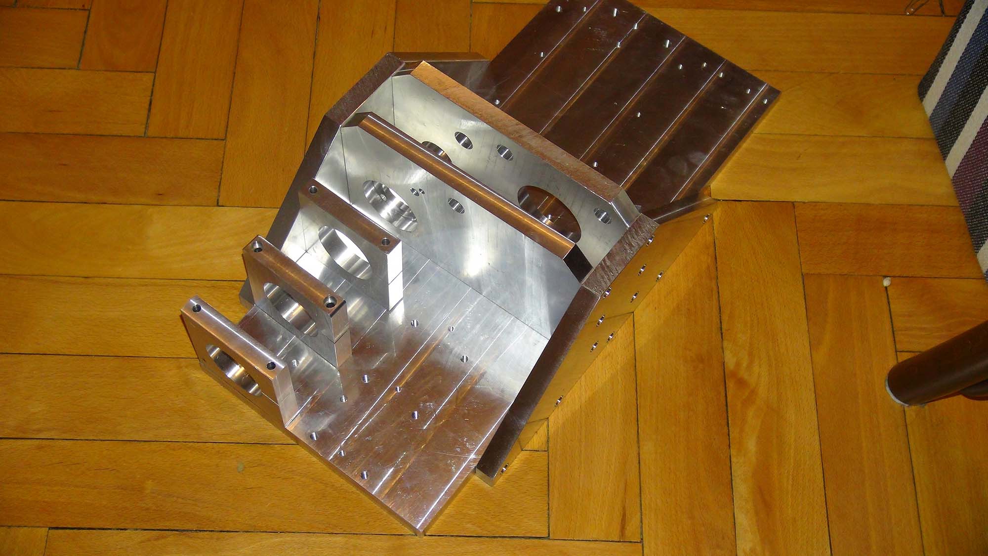

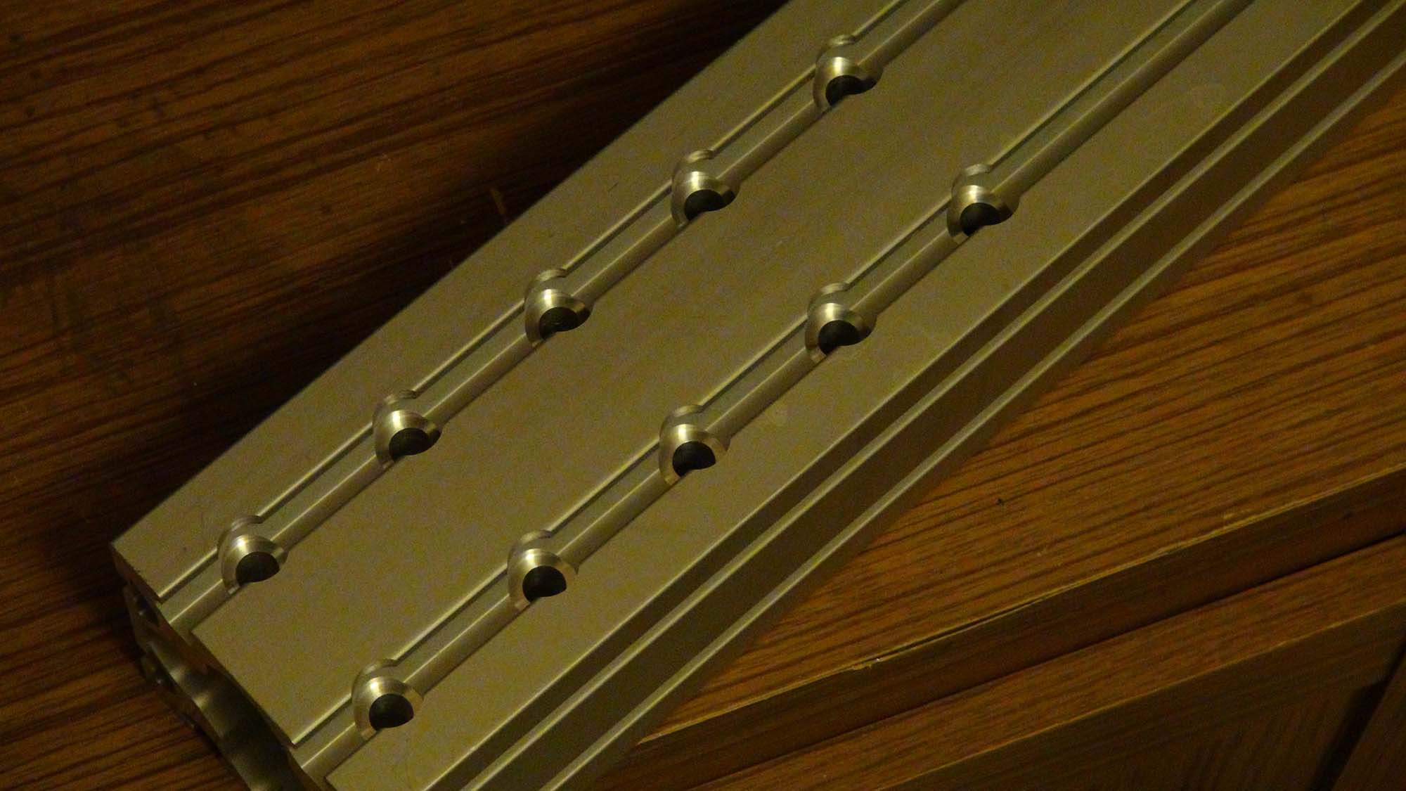

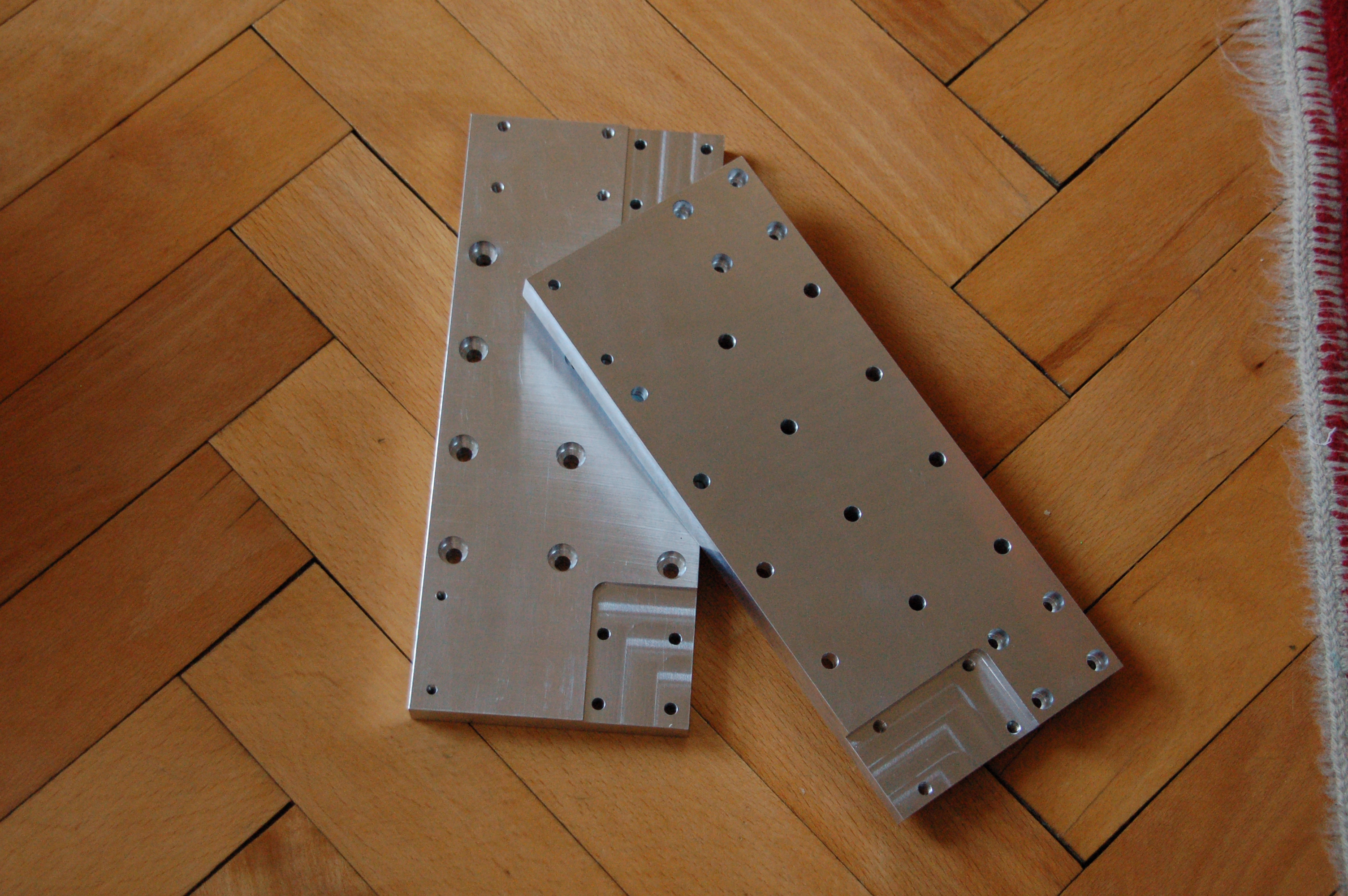

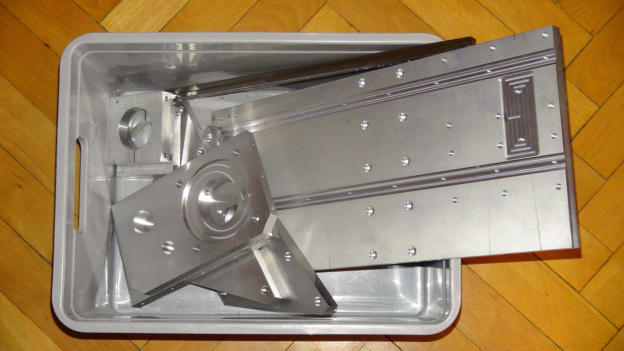

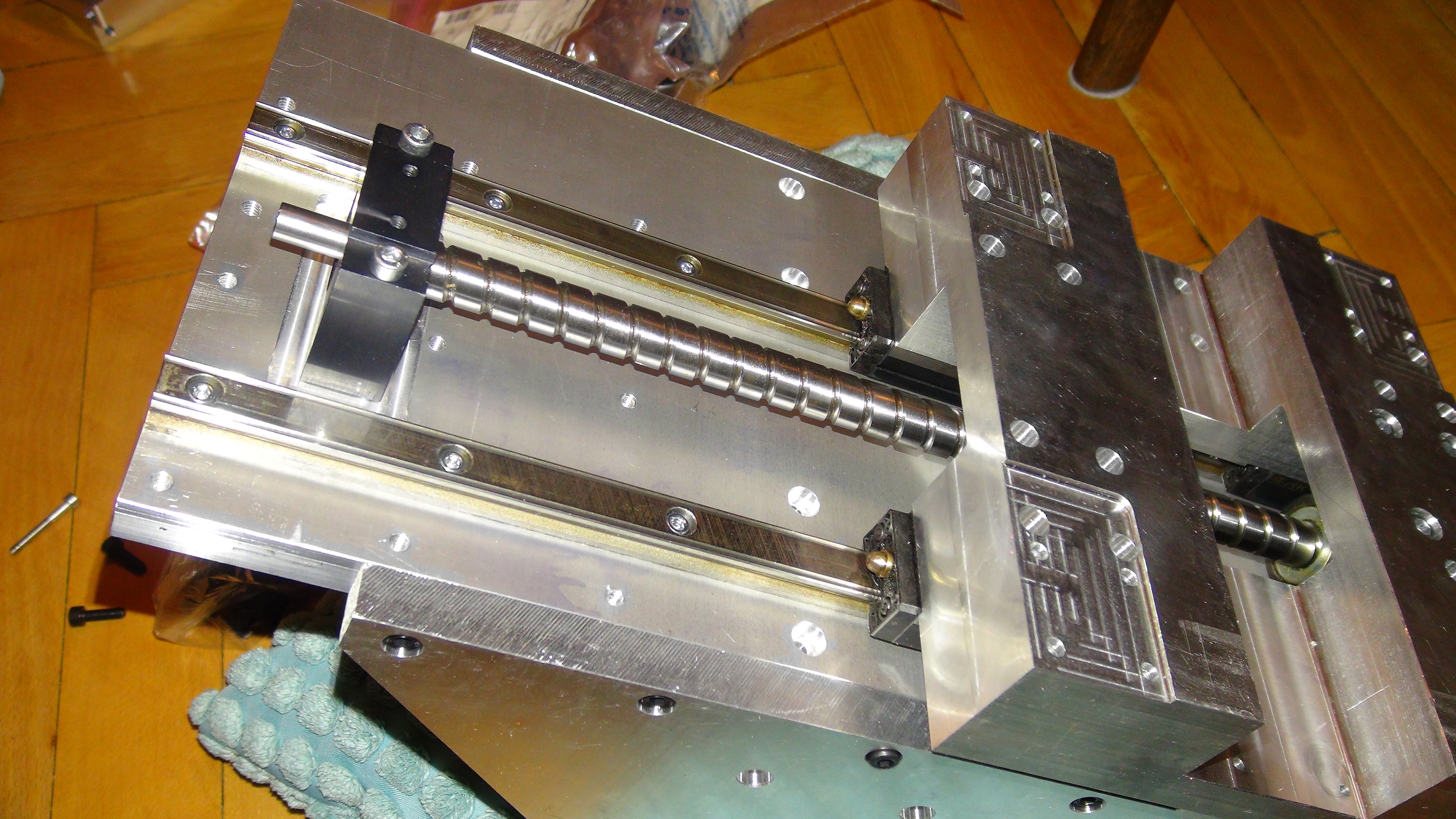

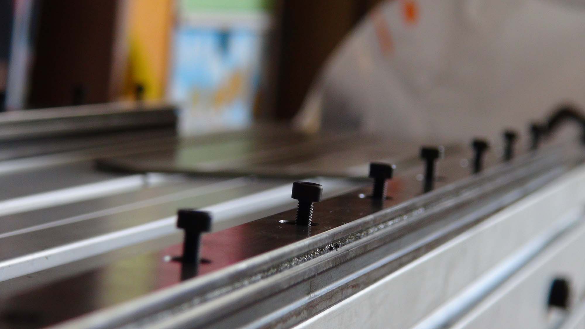

Część elementów zostało zlecone do obróbki zewnętrznym firmom. Projekt, w miarę namacalnego powstawania konstrukcji bardzo się zmieniał, odkrywaliśmy wiele wad i całość znaczenie się zmieniła- wszystko sprowadzało się do sztywności konstrukcji. Pomijając kłopoty, takie jak krzywe profile itp. brama nabrała znaczenie bardziej solidnego wyglądu niż początkowo zakładaliśmy, jest tez wykonana w zupełnie innej technologii. Profile są spawane oraz frezowane- tą robotę wykonał dla nas forumowy kolega Dudi1203. Elementy osi Z, krzyżulec oraz mocowania kolumn wykonane w zakładzie Jakubowski Mechanika.

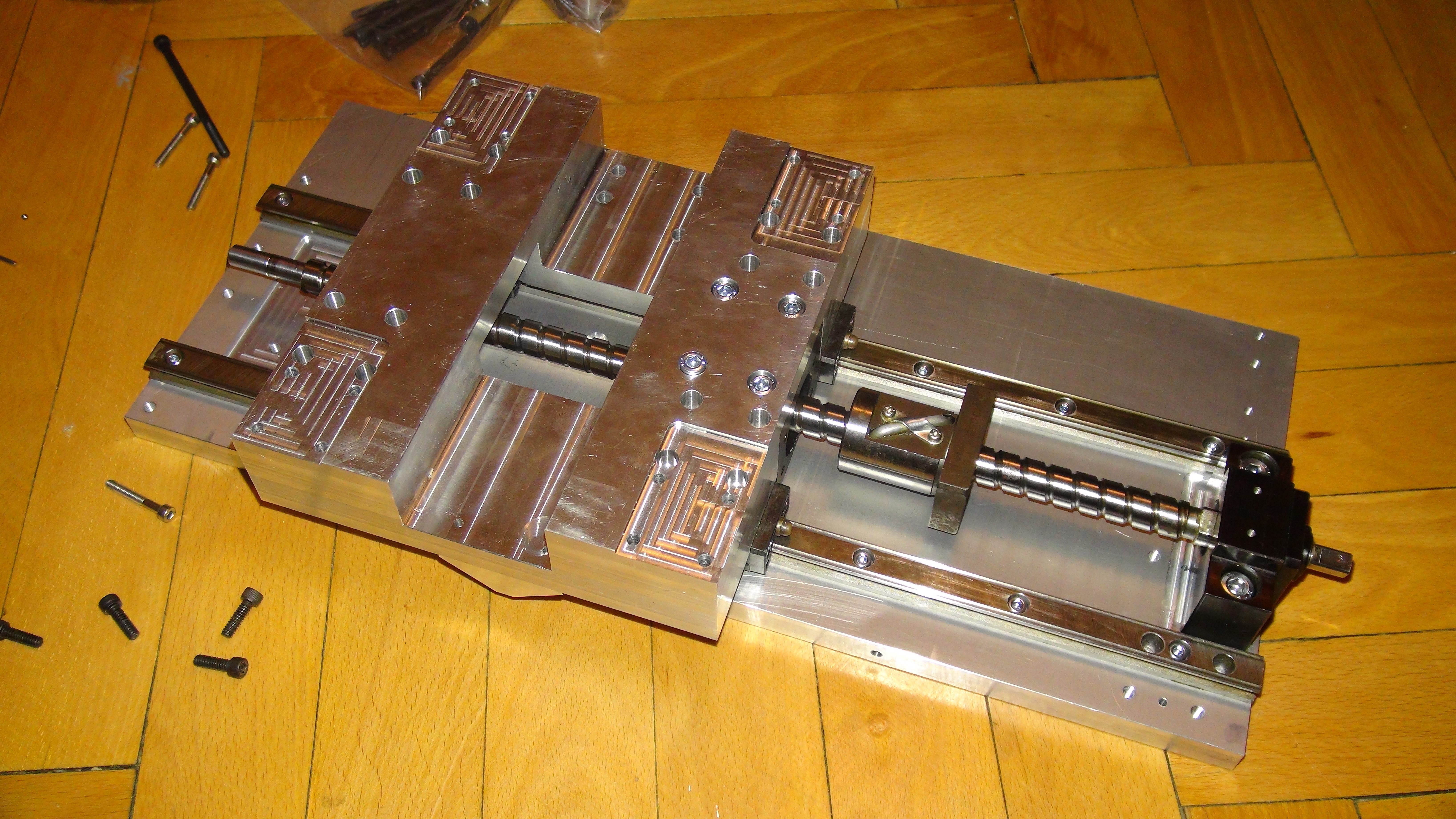

Montaż krzyżulca:
Obrazek Obrazek

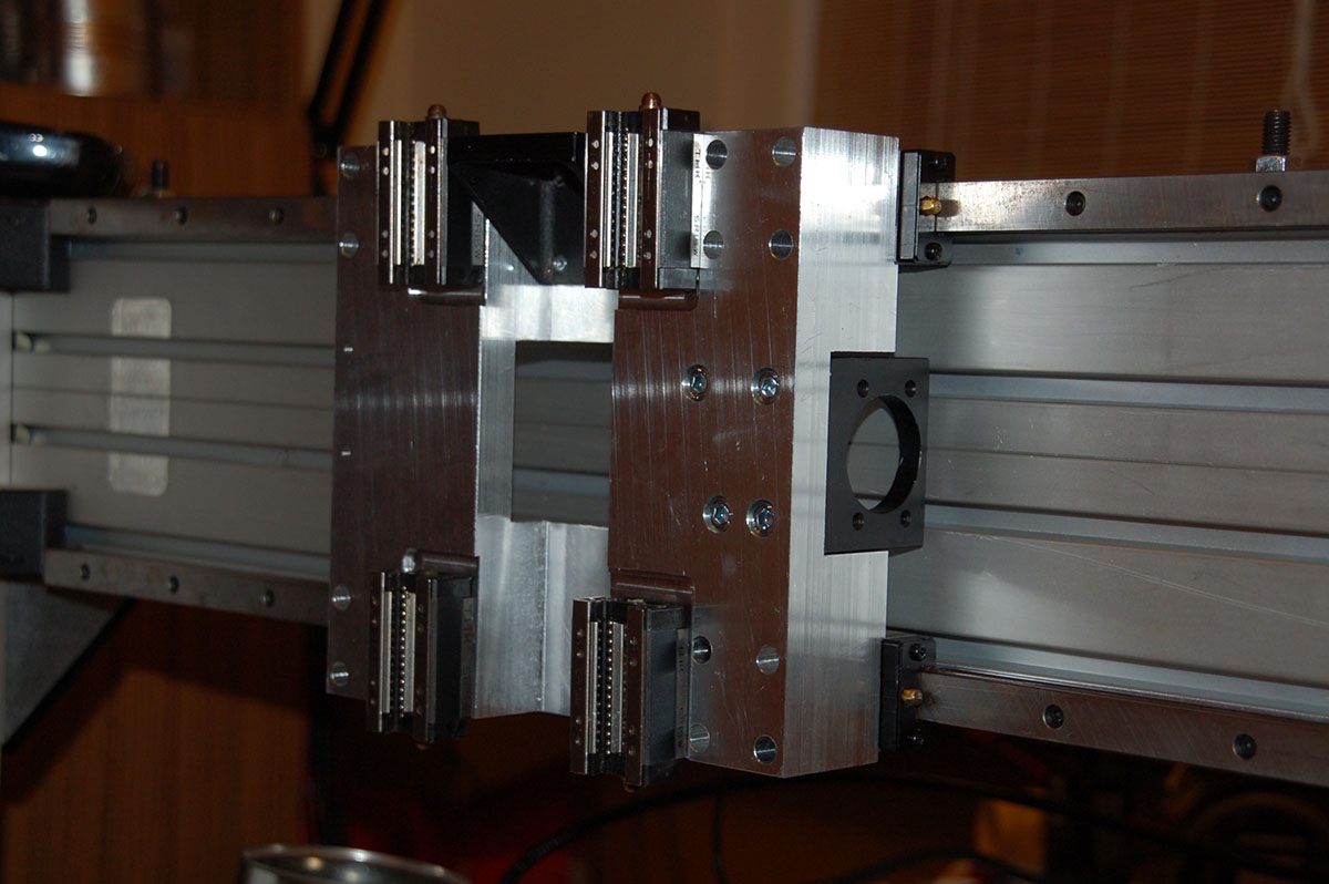

Montaż osi Z:
Obrazek Obrazek
Obrazek Obrazek
Obróbka u Dudiego:

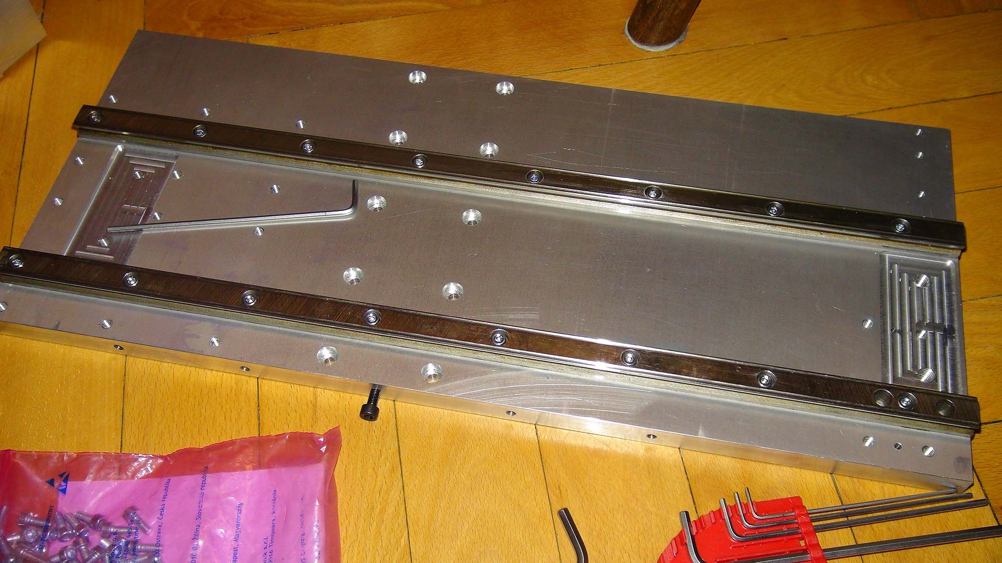

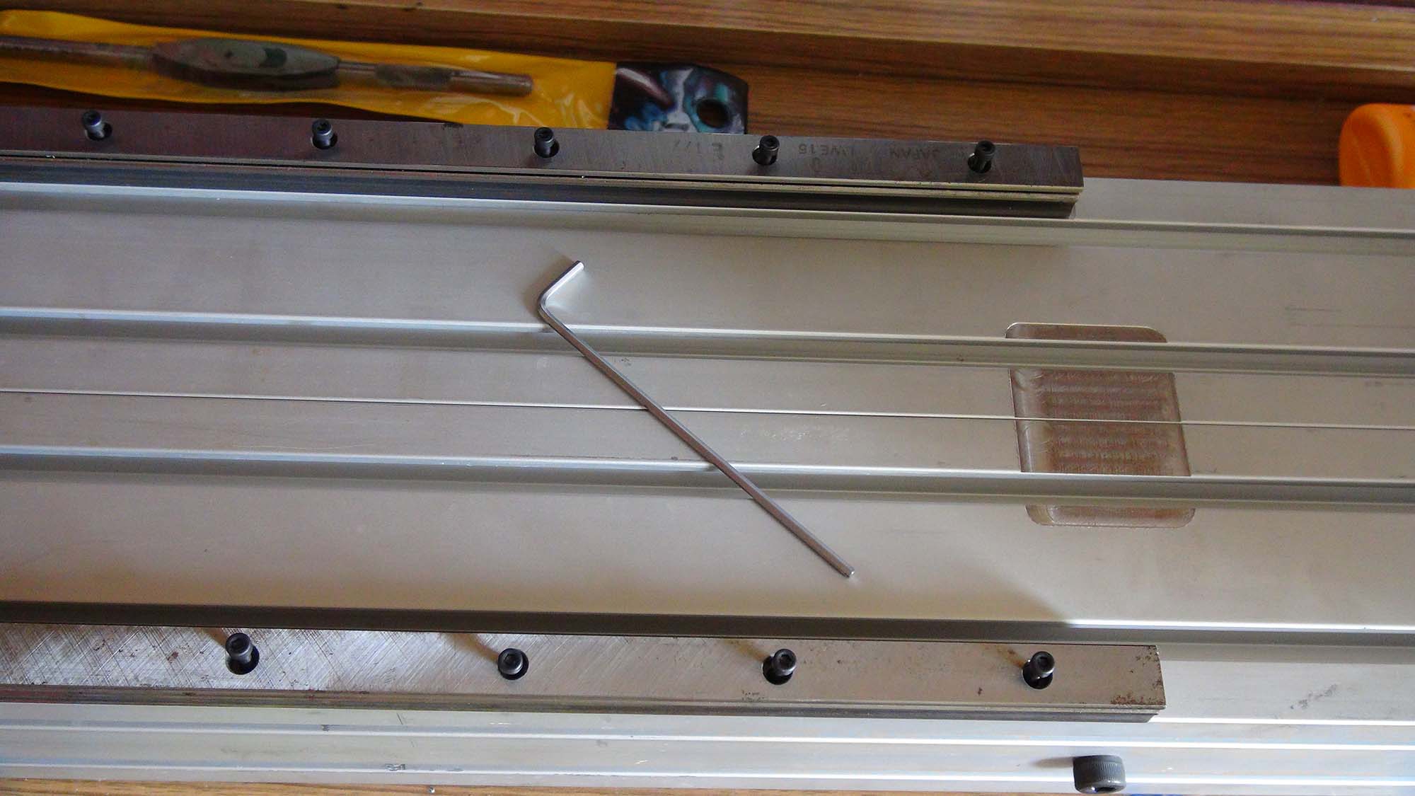

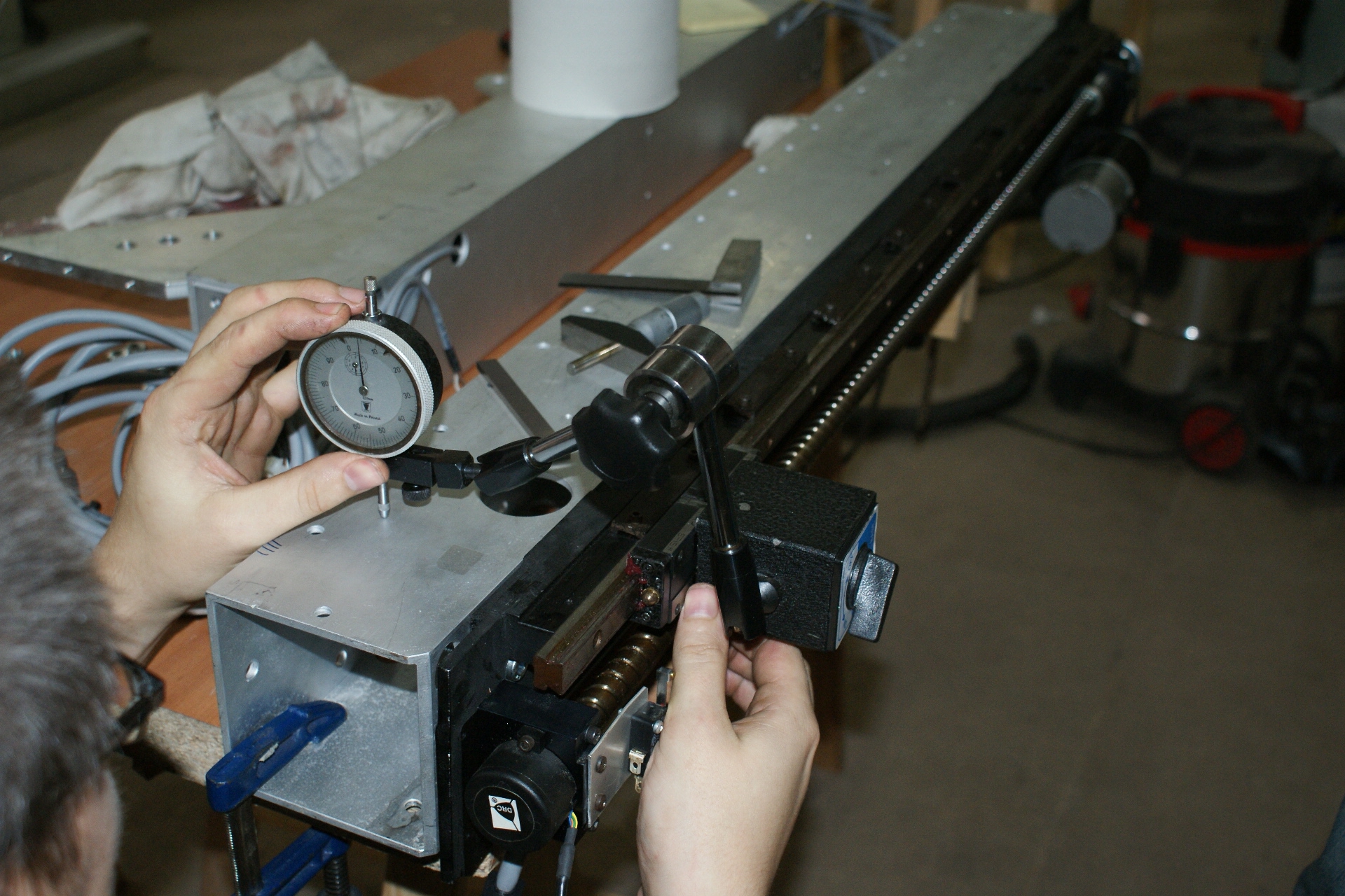

Montaż osi X:

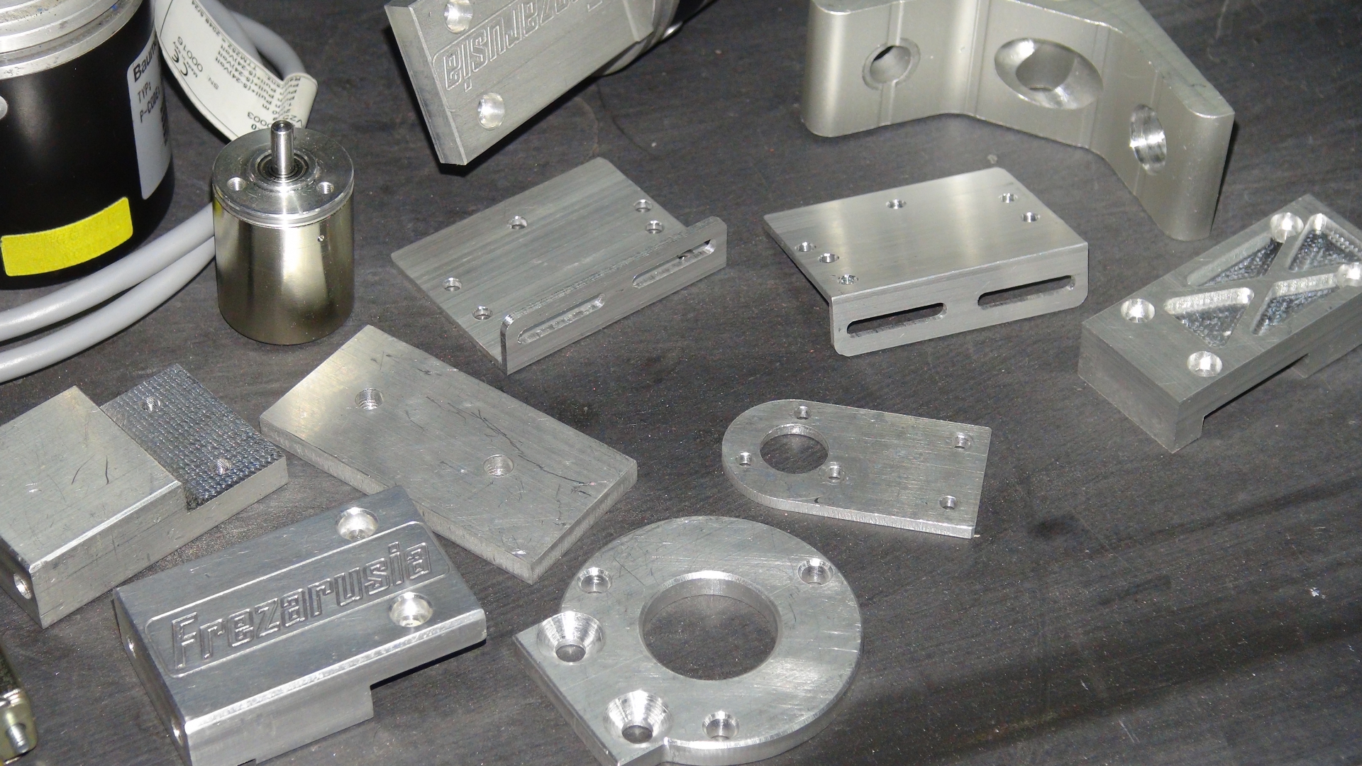

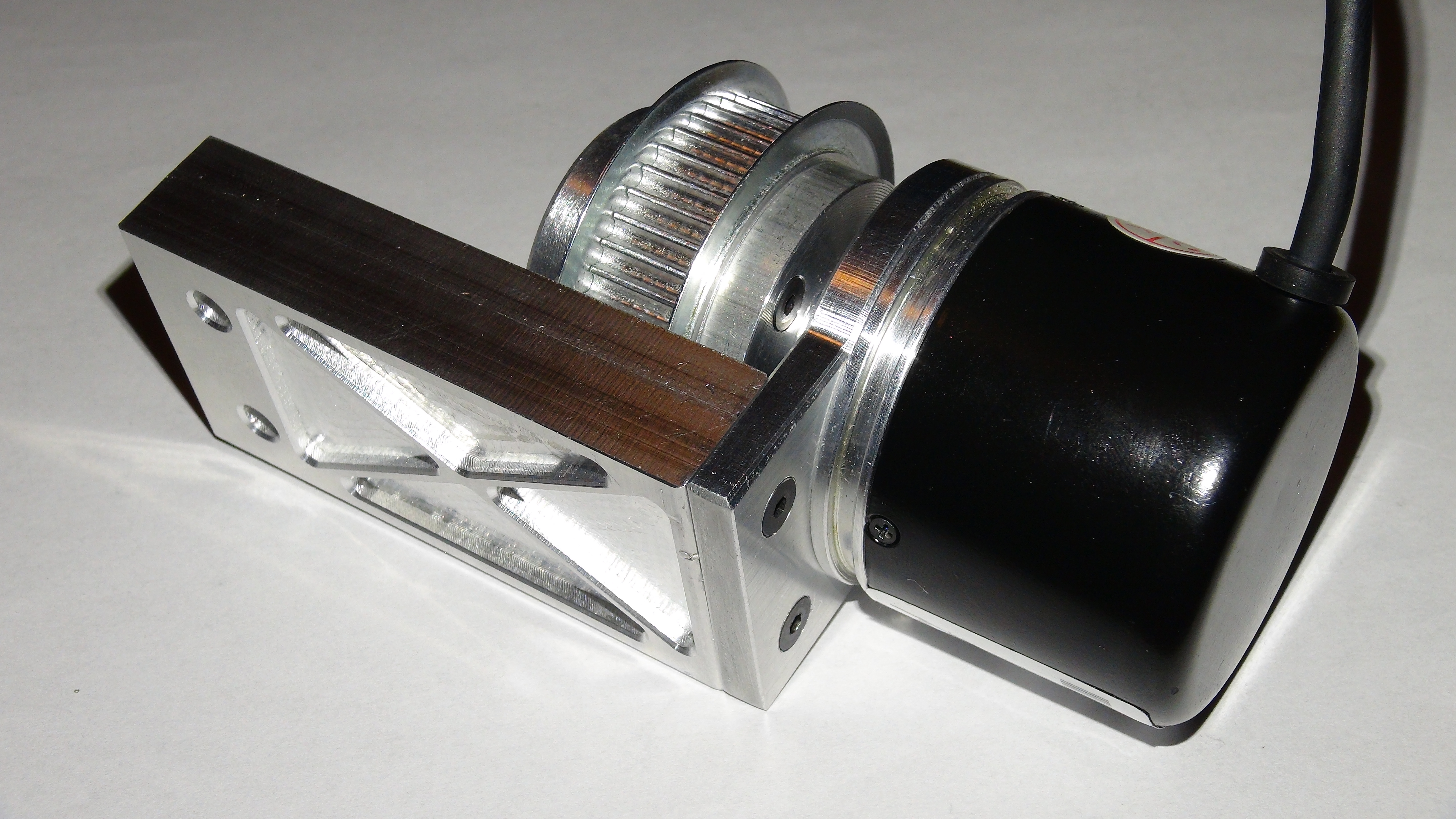

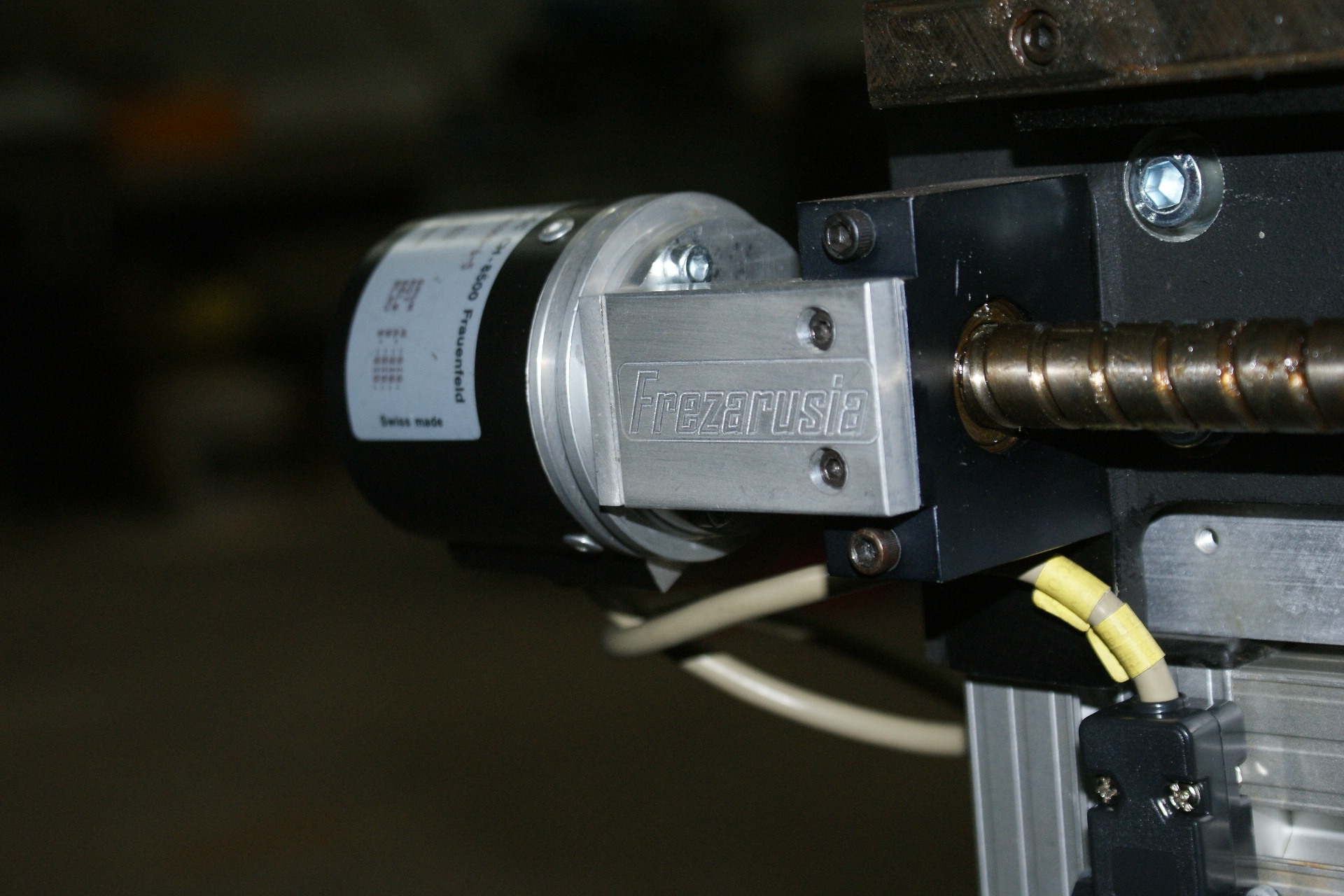

Dużą ilość części Zdzichu powycinał sobie sam. Między innymi docelowe elementy mocujące enkodery:

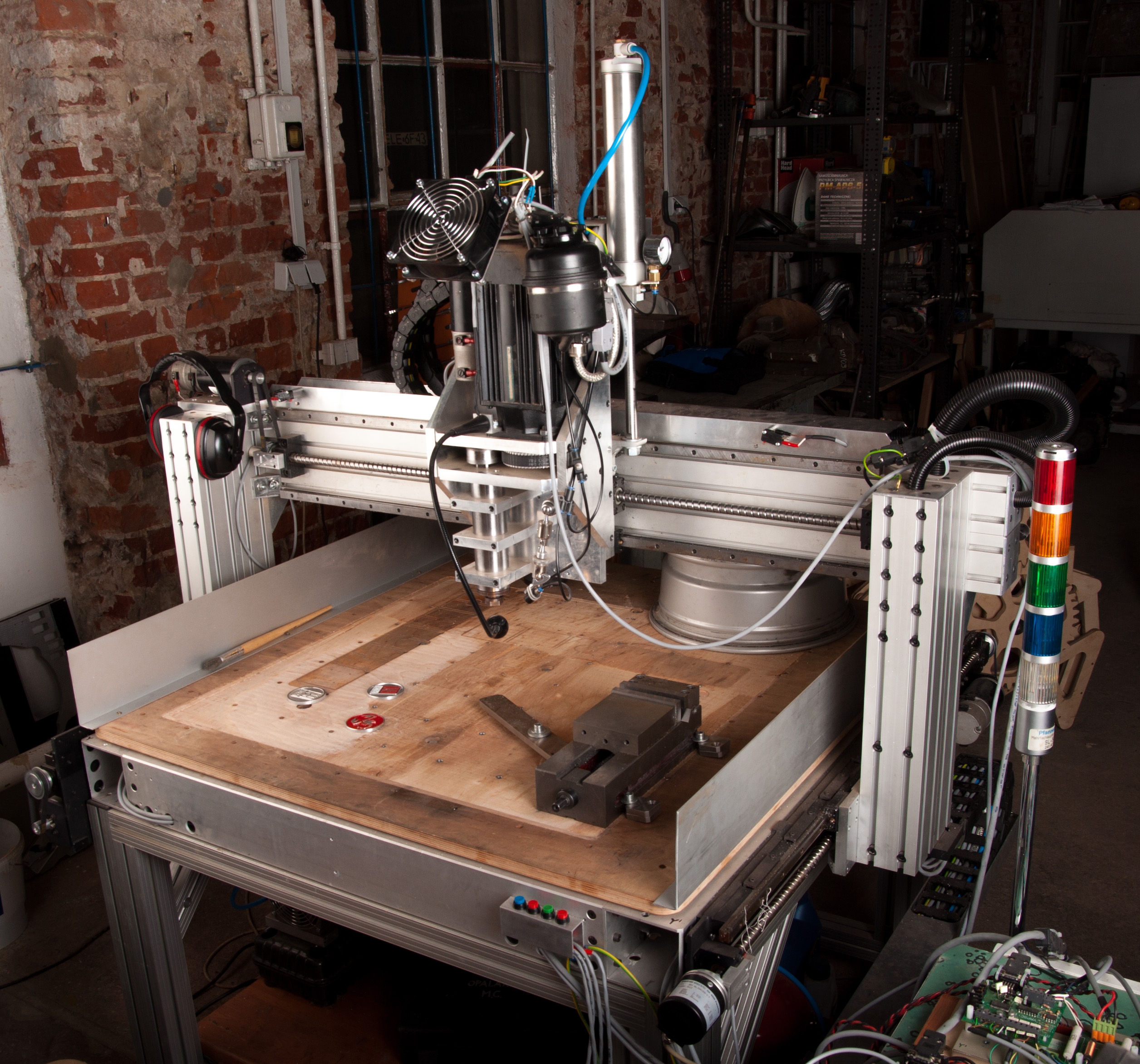

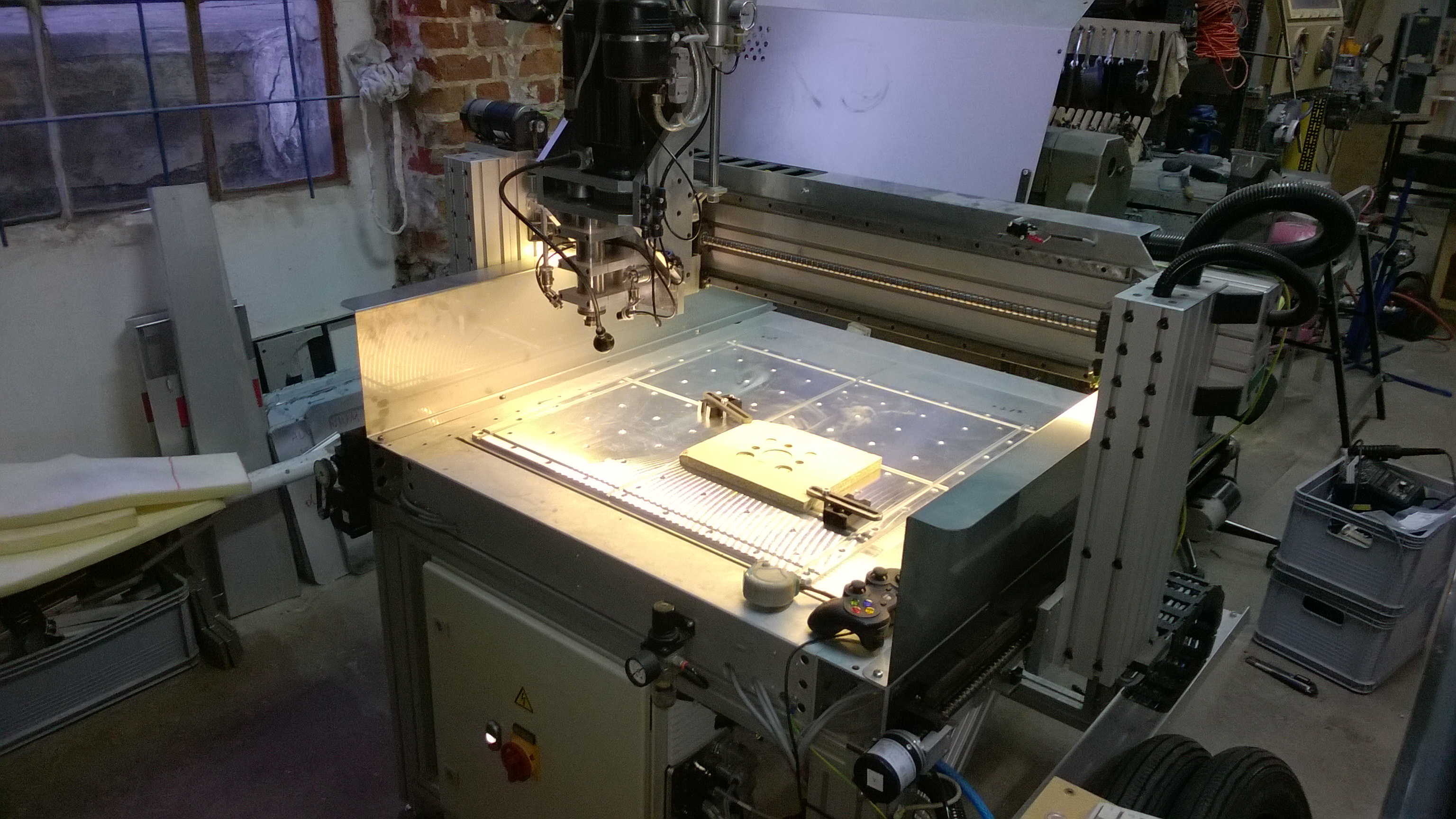

Później maszynę zdemontowaliśmy z mieszkania i przeprowadziliśmy ją do docelowego miejsca, gdzie dokonaliśmy precyzyjnego montażu i ustawienia. Początkowo maszyna była można powiedzieć "goła" i sukcesywnie dozbrajaliśmy ją kolejnymi elementami. Część z nich, maszyna zrobiła już sama. Pojawiły się nowe enkodery, oświetlenie, chłodzenie mgłą olejową, osłony wiórowe, sprężyna pneumatyczna wyrównująca ciężar osi Z z akumulatorem ciśnienia. Pojawił się mały panel przycisków sterujący oświetleniem itp. Do sterowania ręcznego maszyny używamy pada, pod stołem znajduje się kompresor niezbędny do pracy przy maszynie- również samoróbka ( http://www.odrdzewiacz.fo...y-230v,135.html ).

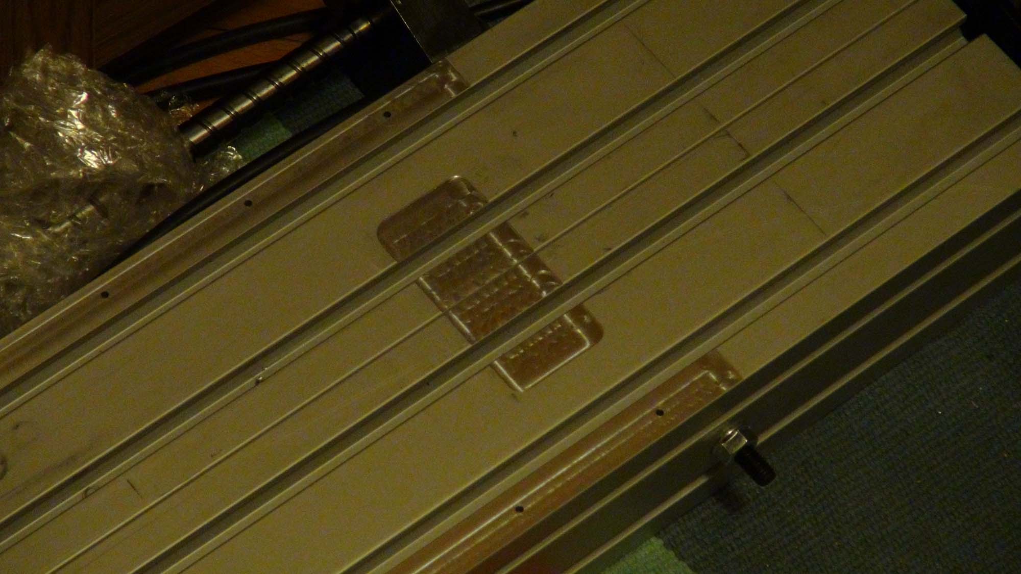

- wymiana stołu tymczasowego na stół z płyty aluminiowej 30mm [DONE]

Widok ogólny:

Rewelacyjna maszyna wyszła na tych profilach alu, wygląda to wszystko bardzo solidnie i na filmach też robi pozytywne wrażenie. Ile godzin poświęciliście przy jej budowie ? :) ile ona waży?

Mam pytanie (jak głupie to wybaczcie)... Jak mocujecie frezy do tej fortunki?
Ona oryginalnie miała stożek w wałku?

Mocowanie frezu to oprawka DIN, niezbyt popularna. We wrzecionie była oprawka 3.175mm, my dokupiliśmy jeszcze 6 i 8mm. To ponoć sprzęt używany przez Casio:)
Budowaliśmy ją około pół roku. Waga to pewnie około 200-250kg ze wszystkimi duperelami.

projekt fajny, maszynka zacna, co prawda widać niedoskonałości w programach wygenerowanych przez cam (bywa że maszynka dłużej robi najazdy, przejazdy, odjazdy jak samą obróbkę) ale jak sam napisałeś z każdym wykonanym elementem więcej doświadczenia. :wink:

Teraz pracujemy z Mastercamem i jest znacznie lepiej:)
