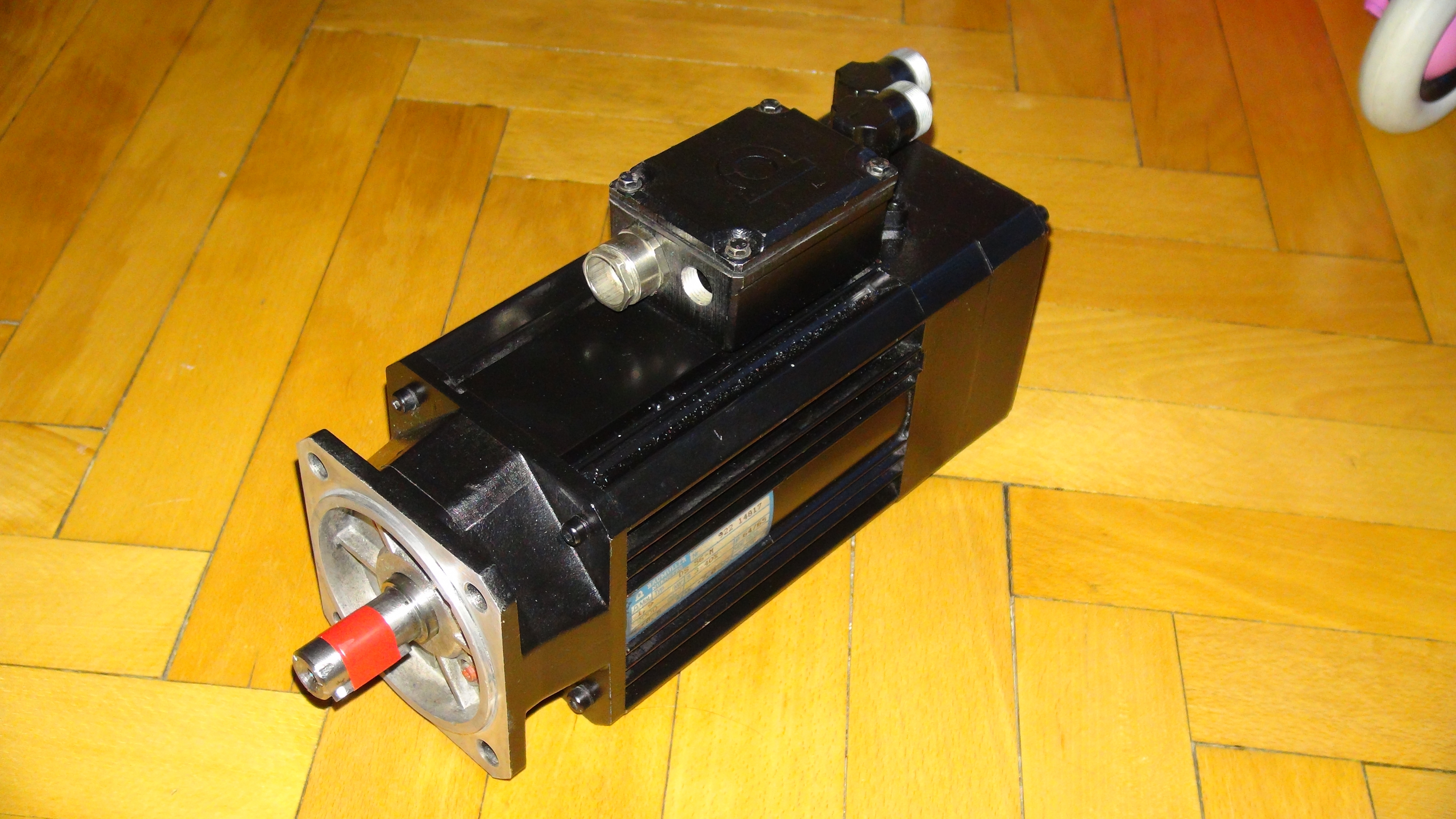

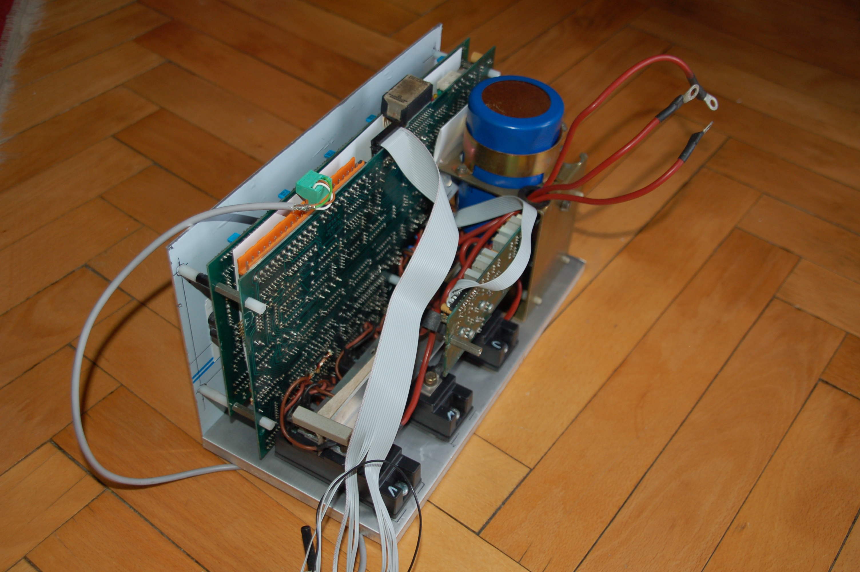

Zaintrygowało mnie to wrzeciono :razz:
Do sterowania tego serwa wystarczy falownik, nie trzeba żadnego enkodera w przypadku wykorzystania go jak zwykłego silnika?
Daje rade takie wrzecionko? Fajna alternatywa dla mokrych/suchych chińczyków.
luc_besson
Posty w temacie: 17
Posty: 21
Rejestracja: 20 lut 2012, 22:52
Lokalizacja: Aleksandrów Łódzki
Post napisał: luc_besson » 16 mar 2015, 00:41

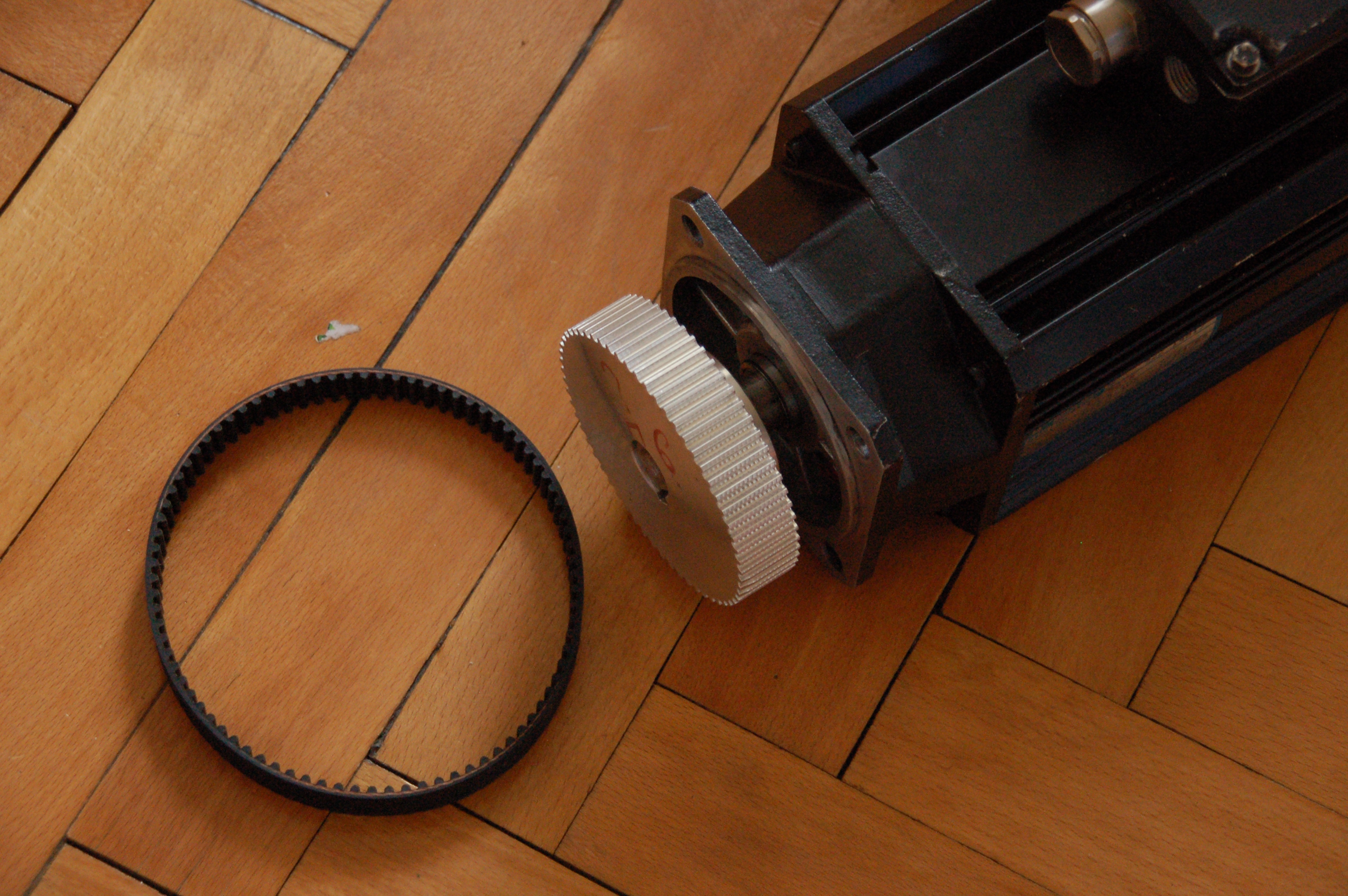

Póki co jesteśmy z tego rozwiązania bardzo zadowoleni :mrgreen: .
Jedyna wada, to hałas rolki (używana od Porsche 944 :mrgreen: ) w przekładni zwiększającej obroty. Po za tym, to rozwiązanie cechuje świetna kultura pracy, błyskawiczny start, możliwość gwintowania, wysoki moment przy niskich obrotach. No i nam udało się dorwać komplet serwo + falownik w bardzo dobrej cenie. Więc wyszło naprawdę fajnie.
Do napędu serwomotoru wrzeciona jest dedykowany serwowzmacniacz.
W tej aplikacji servo działa w trybie prędkościowym i enkoder nie bierze udziału w sterowaniu. Jako sprzężenie są tylko czujniki halla i prądniaczka (jest to serwo z lat '90).

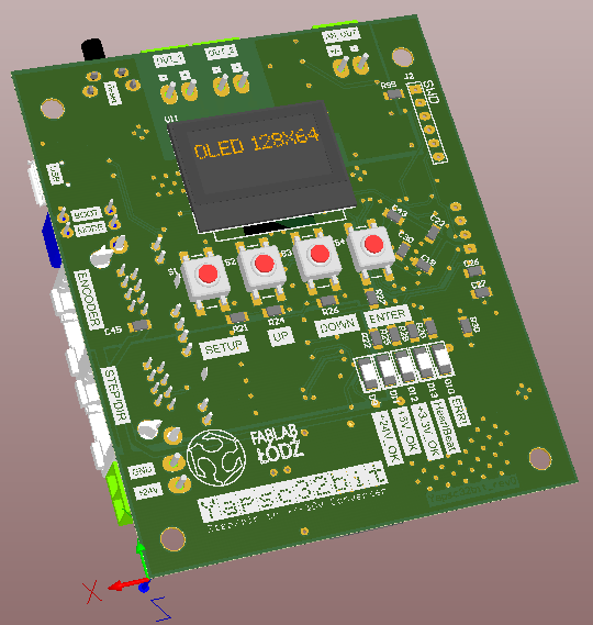

Na razie do zadawania prędkości służy potencjometr, ale już niedługo podłączę cyfrowy zadajnik Yapsc32bit. Układ służy do sterowania sygnałem step/dir serw analogowych +/-10V, ale ma też możliwość pracy z otwartą pętlą sprzężenia zwrotnego i w tym trybie świetnie nadaje się do sterowania prędkościowego wszelkich falowników.

O FabLab robi jakąś inną wersję Japsa?
YAPSC 32bit to co to za cudo jest?

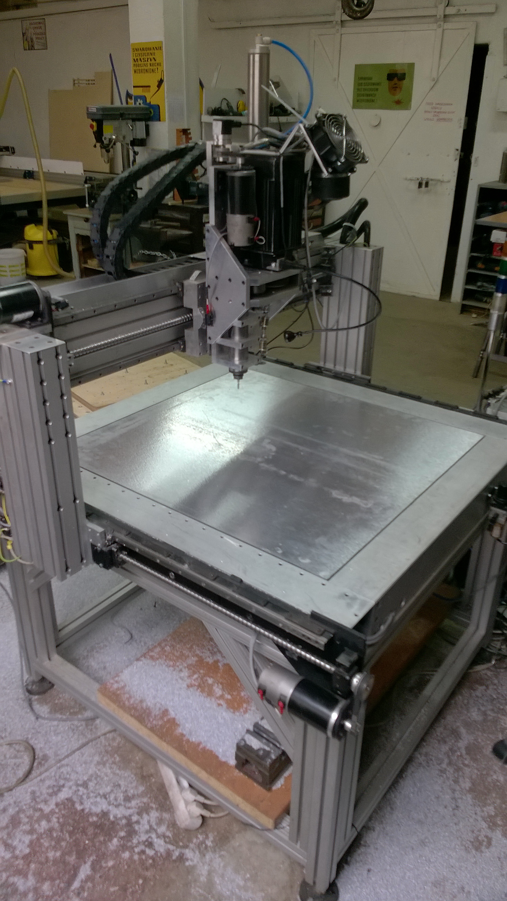

Post napisał: luc_besson » 24 maja 2015, 16:33
Pomalutku robimy nowego Yapsca - 32bit. Na oryginał szkoda nerwów.

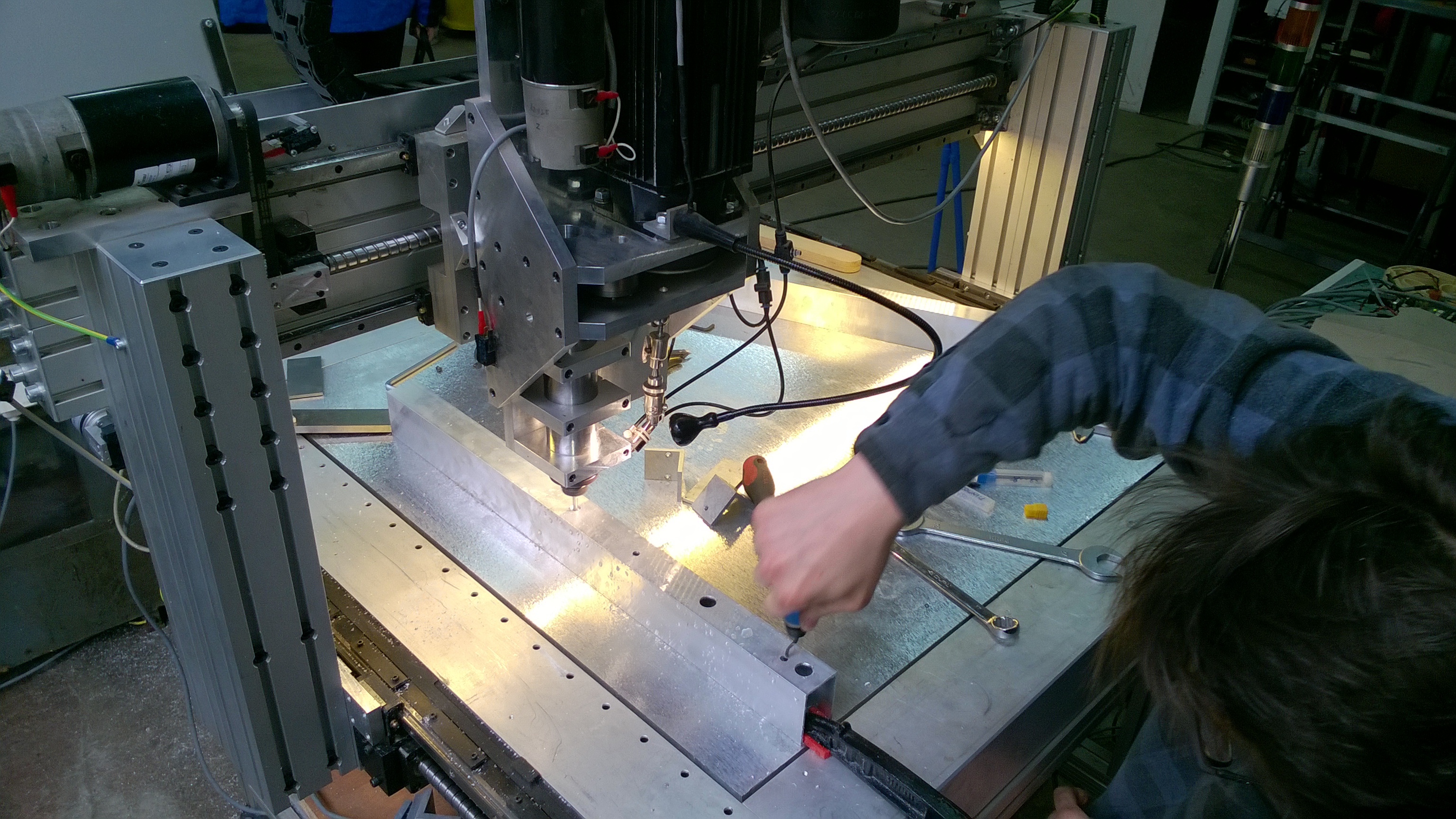

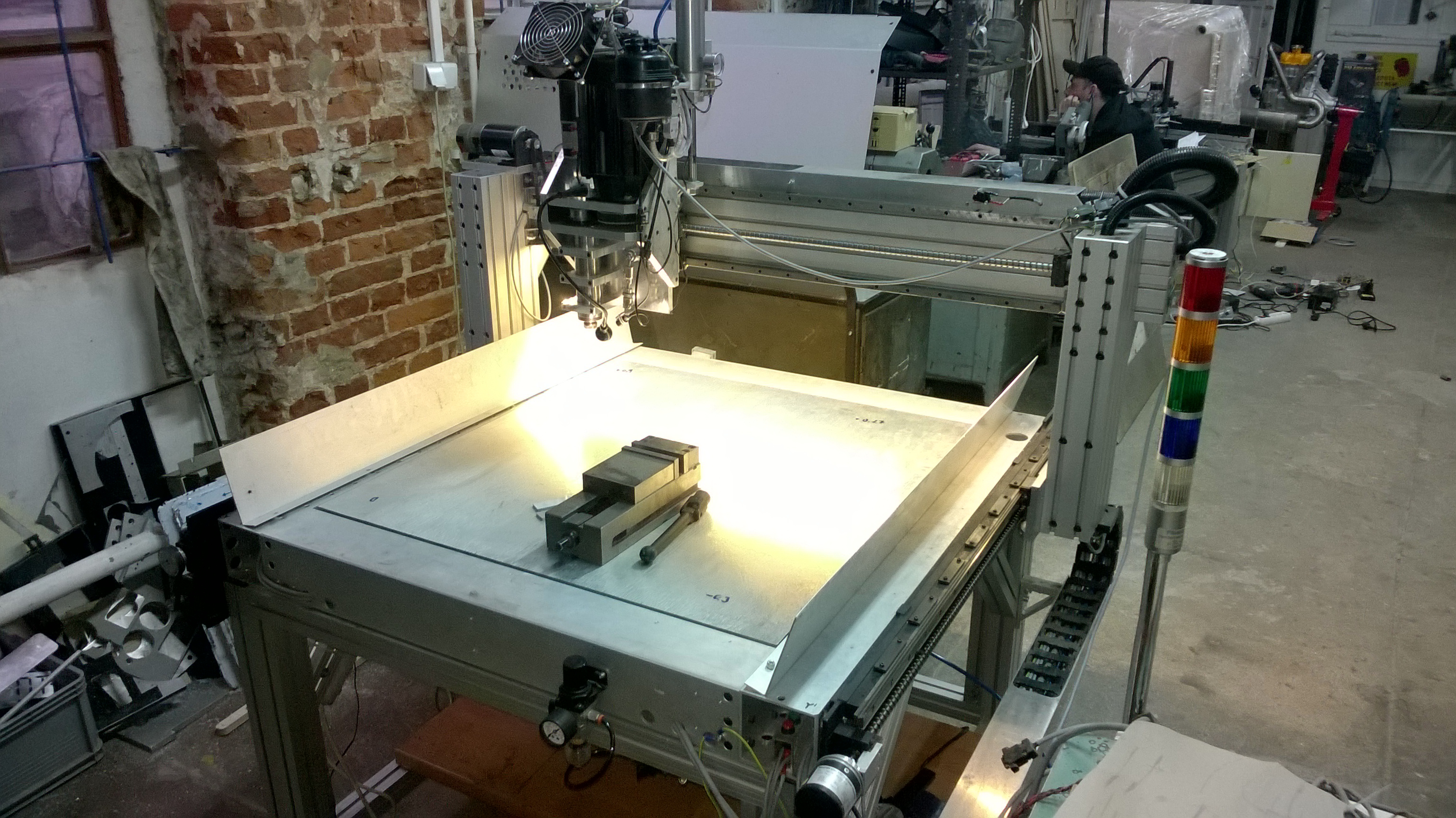

A tymczasem Zdzich dorobił się blatu stołu z aluminium.
W tej roli plasterek pręta :mrgreen: z lanej formatki o grubości 30mm i wadze około 60kg.
Już standardowo, wszystkie części mocujące Zdzich powycinał sobie sam.
Całość wygląda teraz znacznie poważniej.
Przed nami jeszcze owiert i rowkowanie...

Panowie ciśnijcie tego Yapsca bo wiem że Wasz własny prototyp działa więc zrobić kilka kilogramów sterowników w wersji beta i pchnąć to między ludzi. To był by pierwszy poważny produkt FabLabu Łódź i pokaz możliwości drzemiący w skumulowanych tam umysłach. Ciąćki do boju ! :mrgreen:

Palnik na sztywno? Nie szkoda?
A z Yapsem na http://wspieram.to :) Zbierze się parę ładnych stówek na rozwój.

O jaki palnik chodzi?
Zienek
Posty: 3730
#20
Post napisał: Zienek » 28 maja 2015, 21:51
Aj, coś pokiełbasiłem z tematami. Zdawało mi się, że to mała plazma.
