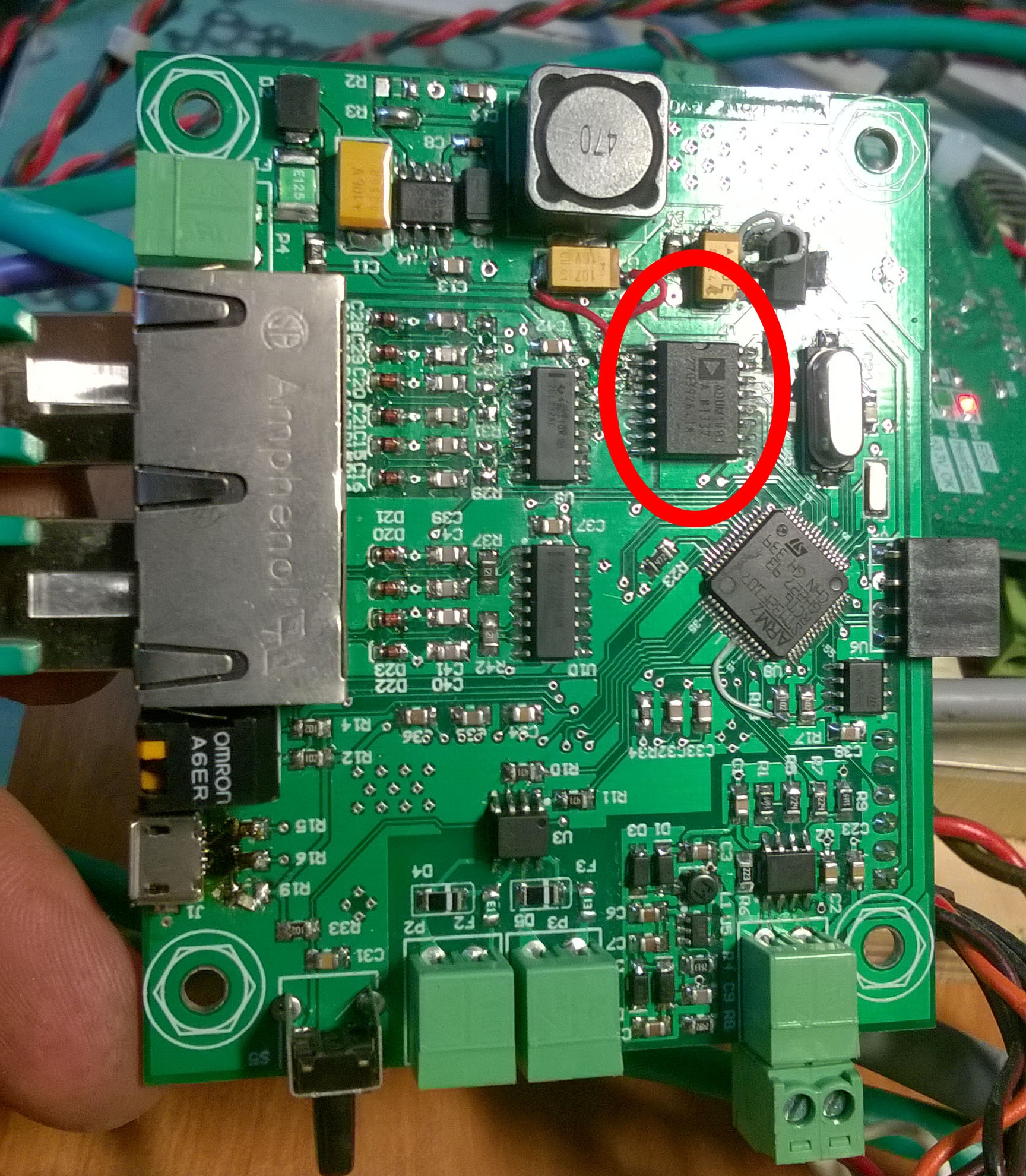

syntetyczny pisze:Optoizolacja to podstawa w szafce do CNC.
Zgadza się! Dlatego dziwi mnie Twój wniosek o jej braku w tej maszynie.

#44
Post napisał: syntetyczny » 25 sie 2015, 19:07
luc_besson pisze: Na razie nie mam takiej potrzeby :wink:
No to pytanie z cyklu bezpieczeństwa funkcjonalnego. Jak wciskacie E-Stop, to odłączacie napięcie w całej maszynie?
Dobra, nie czepiam się już. Była okazja do fajnej dyskusji to korzystam. Super maszynka! Mam nadzieję, że zobaczymy się na Fablab camp w 3m.

Post napisał: luc_besson » 30 sie 2015, 21:29
syntetyczny pisze:No to pytanie z cyklu bezpieczeństwa funkcjonalnego. Jak wciskacie E-Stop, to odłączacie napięcie w całej maszynie?
Nie, zostaje ledowe podświetlenie :-).
syntetyczny pisze:Mam nadzieję, że zobaczymy się na Fablab camp w 3m.
Mnie raczej nie będzie, ale na pewno reprezentacja z Łodzi się pojawi.
Co by jeszcze Cię upewnić odnośnie separacji galwanicznej :wink: :

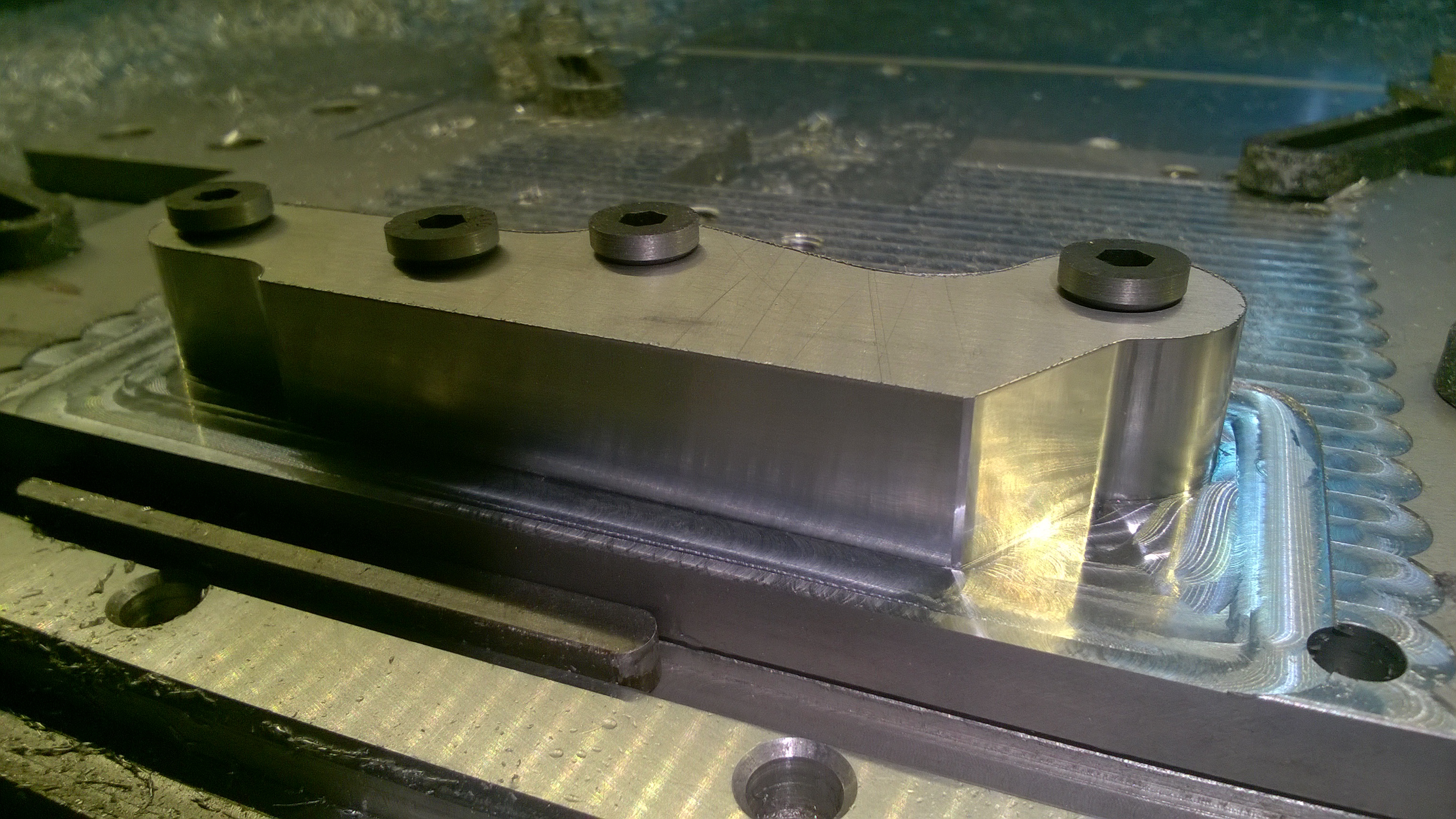

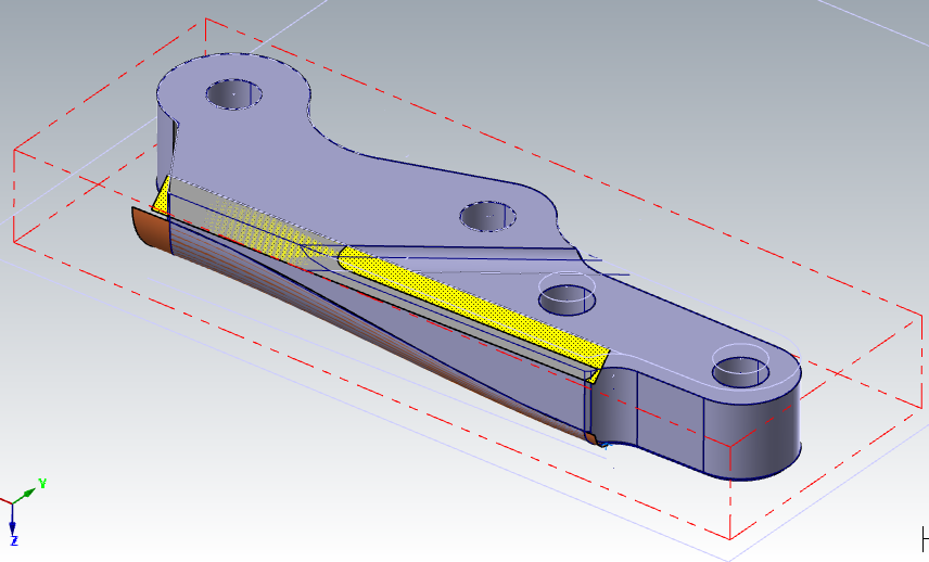

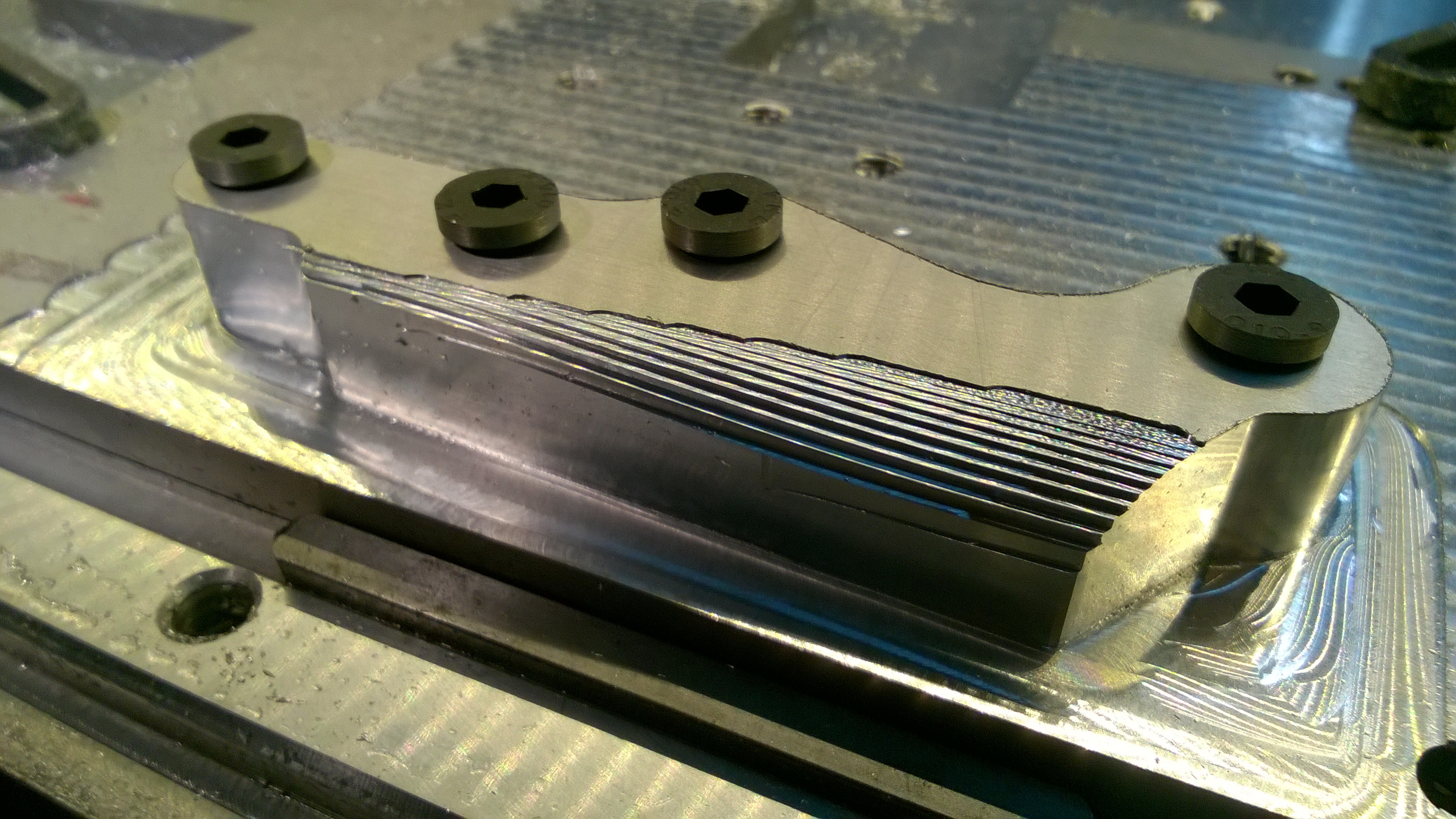

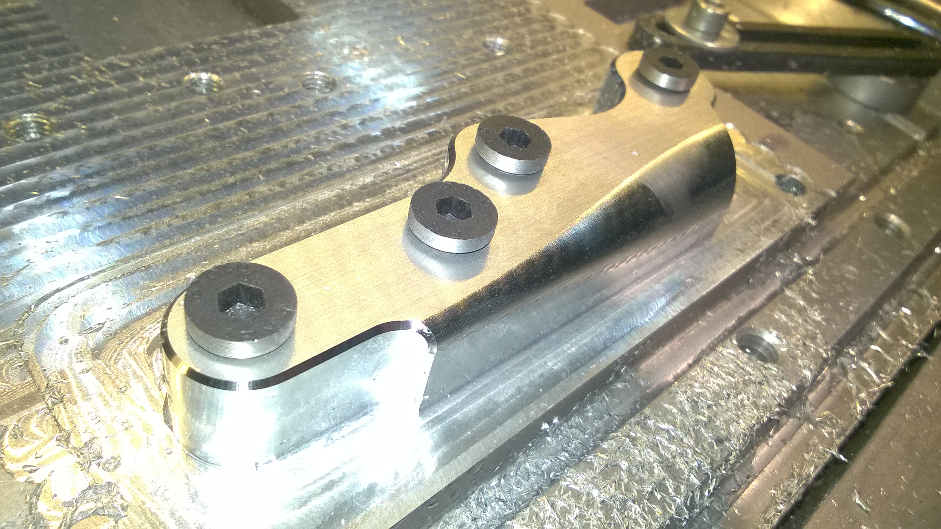

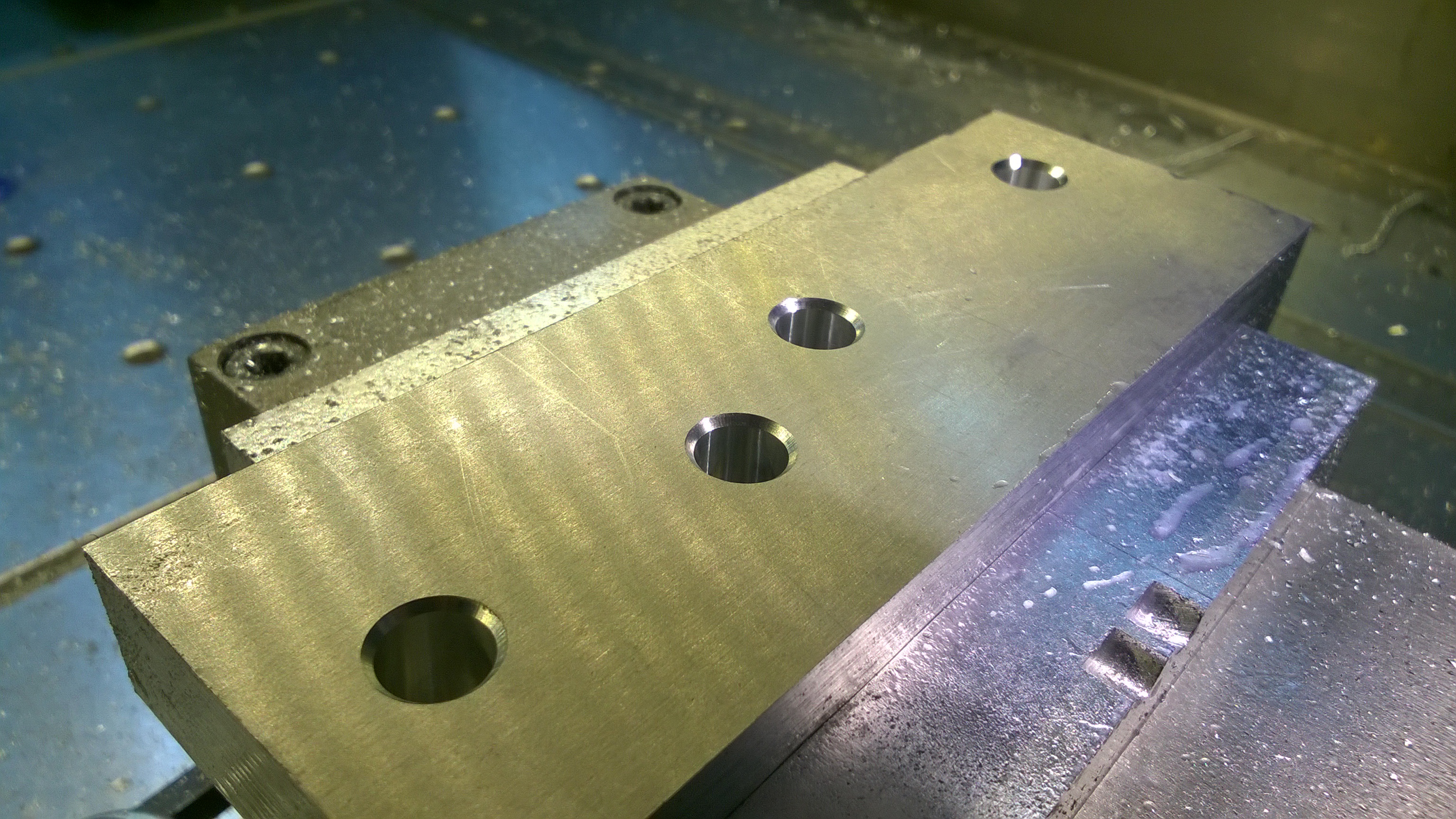

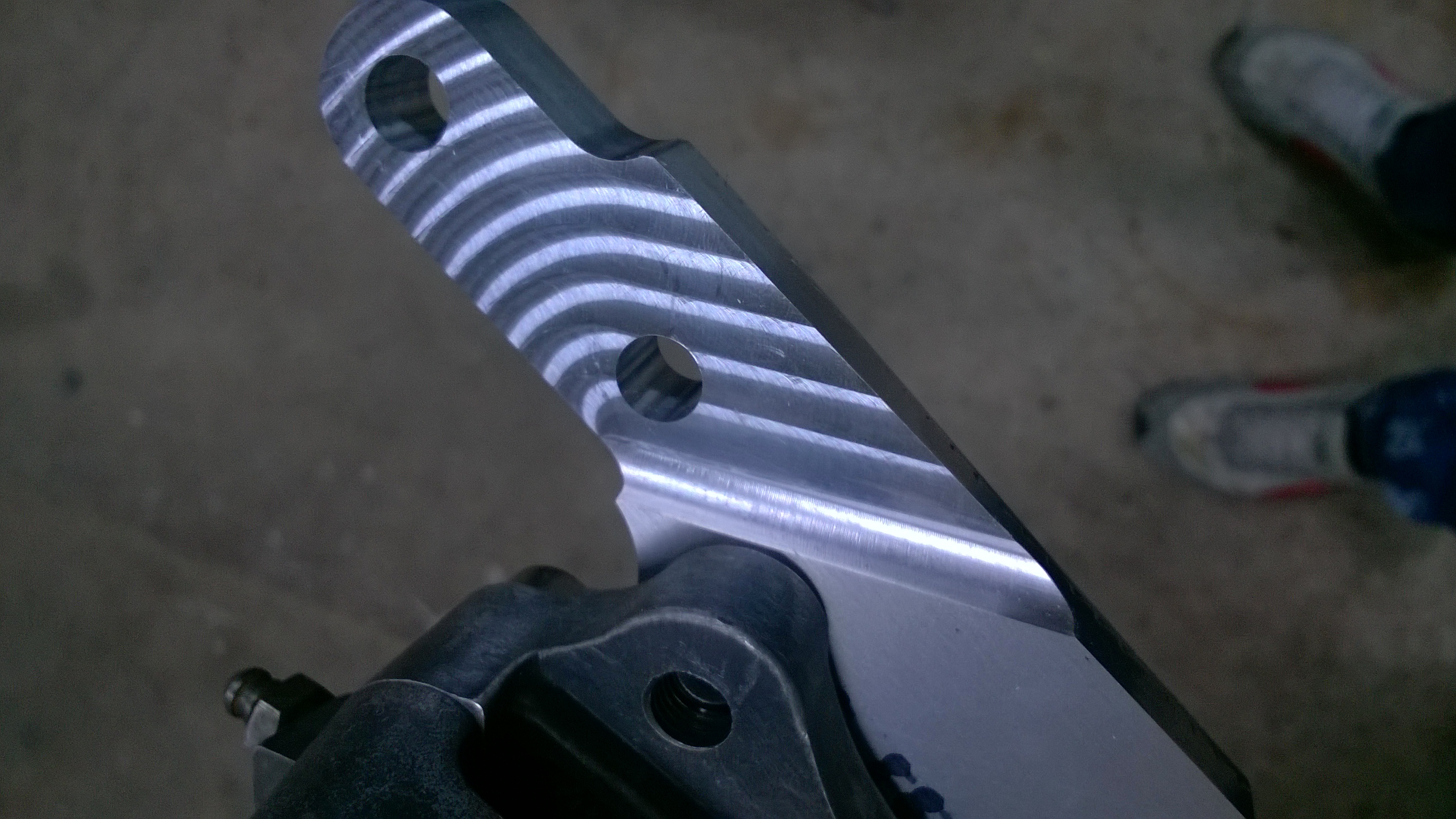

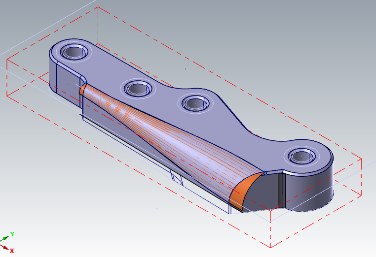

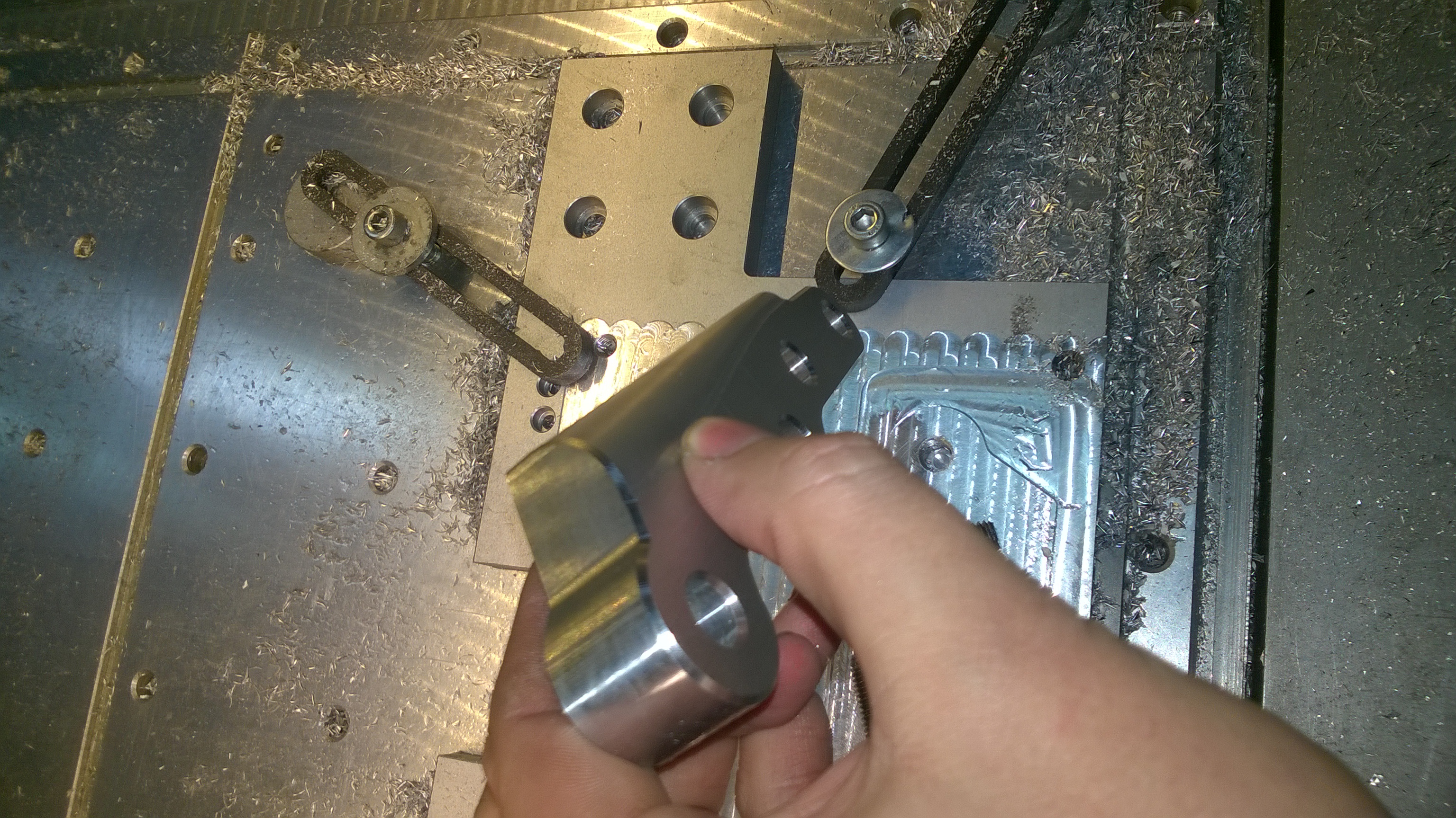

Post napisał: luc_besson » 19 gru 2015, 23:41
Witajcie,
Szybki update, może nie tyle związany z samą maszyną, ale jej możliwościami.
W FabLabie grzebiemy też trochę w motocyklach i pojawiło się zapotrzebowanie na wykonanie adaptera przednich zacisków hamulcowych do jednej z customizowanych maszyn.
Nie ograniczałem projektanta i zachęcałem, aby nie krępował się z krzywiznami, obróbką wielopłaszczyznową, itp. W ten sposób pojawiła się możliwość podszkolenia ze strategii obróbki i sprawdzenia samej maszyny.
Suma sumarum powstał średnio-trudny (subiektywnie) model z zaokrągleniem o zmiennym promieniu i fazą na jego końcach. Osobiście, wykonywanie właśnie tej fazy na promieniu zaokrąglenia najbardziej mi się podoba :-).
Detal do wykonania (+ jego lustrzane odbicie):
Materiał to PA9. W trakcie obróbki okazał się być bardzo przyjemny - wiór się praktycznie nie kleił i bardzo ładne wykończenie powierzchni.
Zmontowałem szybkie wideo z tej pracy:
[youtube][/youtube]
Pozytywnie zaskoczony byłem czasem wykonania takiego zaokrąglenia: tylko 15min. skrobania frezem kulowym (ustawiłem dokładność na 0.1mm i obróbkę tylko w jednej płaszczyźnie). Przy następnej tego typu robocie zmniejszę krok i dodam dodatkowo obróbkę w przeciwnej płaszczyźnie. Ciekawe na ile poprawi się jakość powierzchni.
Poniżej dodatkowo foto z kolejnych etapów obróbki:
