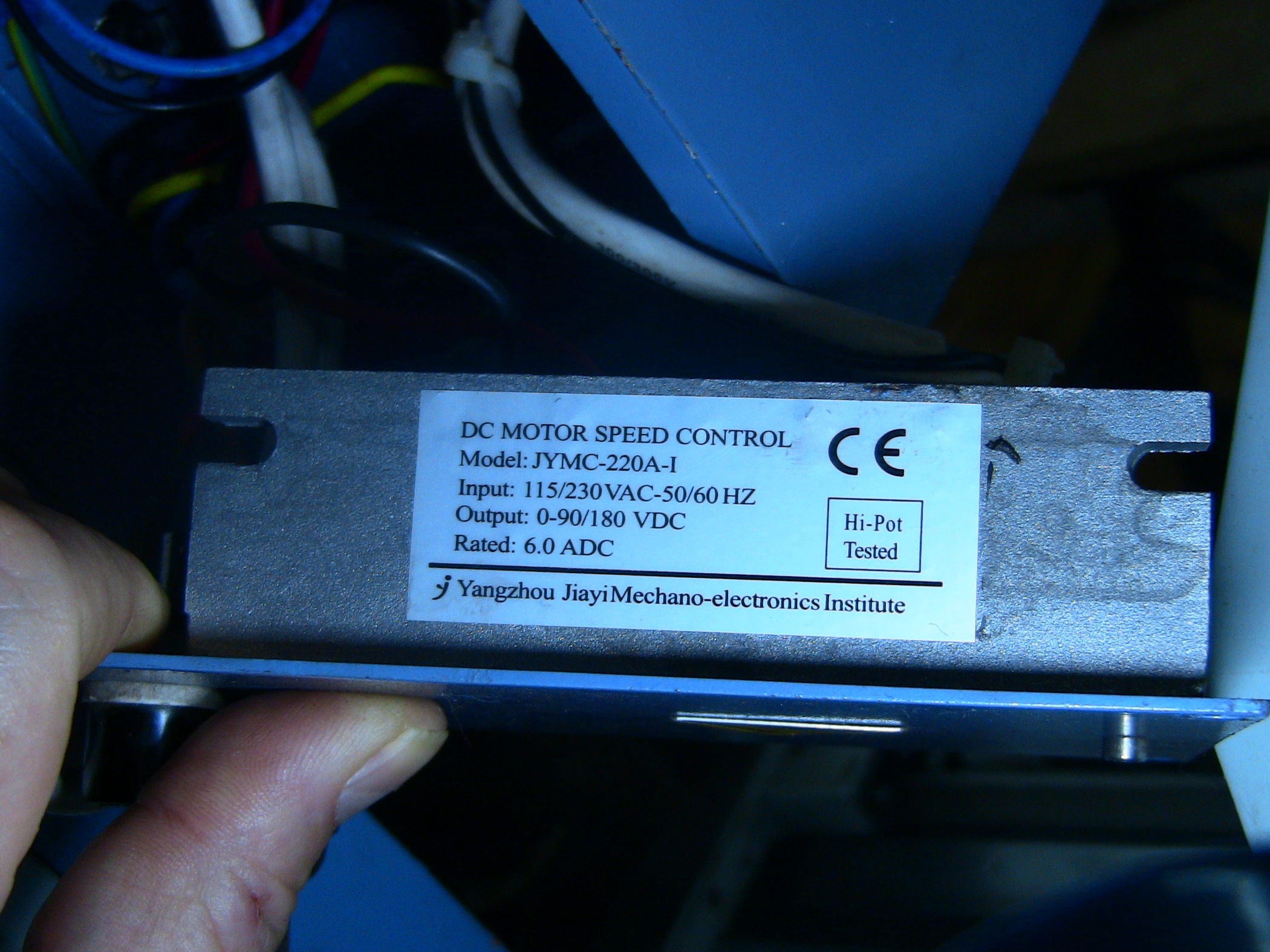

silnik jest 600-750W DC komutatorowy z regulatorem (napisałem 600-750, bo często to dane z sufitu, ja identyczną (Mk2) frezarkę mam w kombajnie, ma silnik 91ZYT005/600W, 700~5600/min (sterownik JYMC-220A-I, 0-90/180VDC, 6,0 ADC)avatar pisze:Ze zdjęć widać że silnik prawdopodobnie komutatorowy....
(silnik z dorobionym obcym chłodzeniem, pozwala na długą pracę głowicą ø50)

Silnik frezarki ma kiepskiej jakości szczotki, wypalają się wokół plecionki zaprasowanej w graficie (słaba przewodność czy co) i szczotka się sypie, dorabiałem z innych najpierw jedną a teraz drugą.
