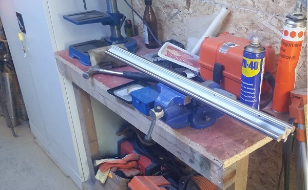

Z firmy po*****cnc otrzymałem elementy ruchome , wymienione zresztą w pierwszym poście , zaznaczam że to ostatnie zakupy w tej firmie.
Podejrzewam ze produkty zamówione (bezpośrednio) były by o niebo lepsze , chińczyk z chin to chińczyk , ale ten Chińczyk z polski to już przeważnie gniot mimo że paczka ładnie i sztywno zapakowana.

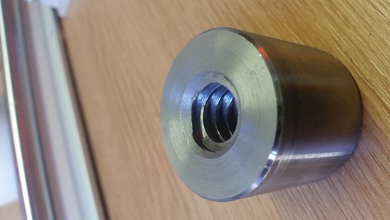

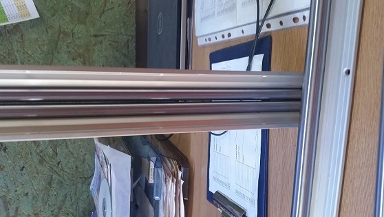

Jak widać tulejka frezowana w zakładzie , szkoda tylko ze na szybko bo buja się na śrubie jak małpa na drzewie w zoo.

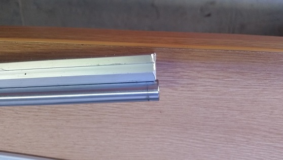

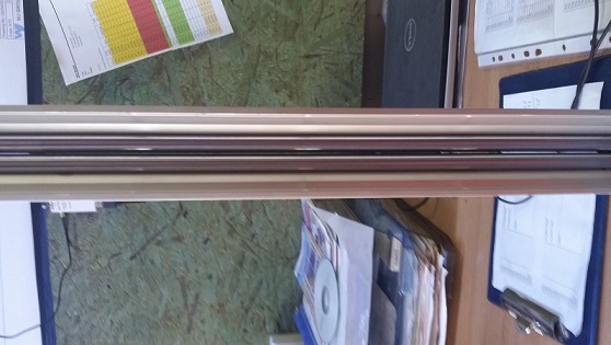

Prześwit przez prowadnice który widać wystąpił po złączeniu krańców prowadnic ze sobą!(WTF) to są odcinki 500mm.

Wałki liniowe podparte będą krzywe z racji dokręconej do nich podpory. To właśnie ta magiczna siła połączenia tych dwóch elementów daje nam pięknego banana :mrgreen:
Nakrętki trapezowe proponuje kupić z poliamidu (plastik) albo wykonać takowe samemu. Będzie tanio i wystarczająco sztywno do amatorskiej konstrukcji.
Przy nakrętkach z brązu trzeba dać dwie na śrubę i do tego wymleć jakiś sprytny system kasowania luzu między nimi. Za dużo zachodu i spore koszty a zysk i tak marny. Najlepiej dać śruby kulowe tak jak koledzy podpowiadają.

Darekk30 pisze:Jak widać tulejka frezowana w zakładzie , szkoda tylko ze na szybko bo buja się na śrubie jak małpa na drzewie w zoo.
Nakrętki trapezowe tak mają. Ja mam u siebie prawie idealnie spasowane nakrętki z poliamidu a też się "bujają". Nawet nakrętki kulowe mają swoją tolerancję dokładności i mogą wystąpić luzy 0,02mm.
Darekk30 pisze:Prześwit przez prowadnice który widać wystąpił po złączeniu krańców prowadnic ze sobą!(WTF) to są odcinki 500mm.
Tak ma być, wyprostują się na konstrukcji.

banany trzeba poluzować przed montażem conajmniej na kilka dni, bo tu mamy efekt rozszerzalności cieplnej, a bespośrednio przykręcając banany, to powstale napiecia bananowe troche czasu potrzebują zelby wygasnąć i ulozyć się na bazie, i niby jeden pieron, ale lepiej mieć prostą prowadnicę do montażu niż cyrkować z cwingami.

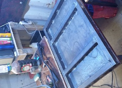

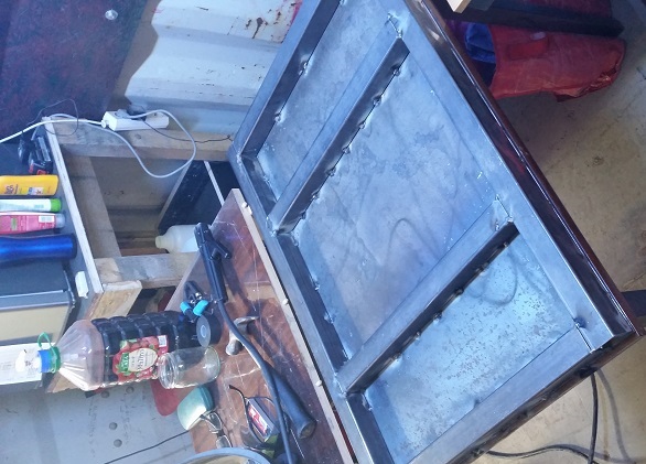

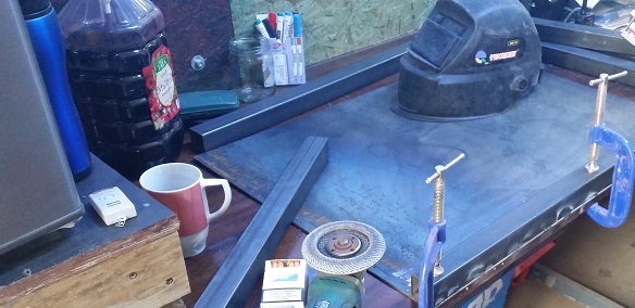

Ok , rama pospawana , blacha także, prowadnice osi y docięte
Profile 40x40x2 (winny być 3-4mm) Blacha 4 mm, następnym razem będzie przynajmniej 6mm.

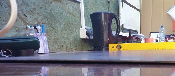

Oczywiście zderzenie z brutalnością to fakt... kupując blachę nie dojrzałem ze jest lekko wypatrzona , ale tak czy inaczej idzie jutro do planowania :).
Przy spawaniu powciągało to tu to tam ale całokształt nie jest taki zły.
Teraz czas na przemyślenia związane z konstrukcja osi x , postaram się budować tak aby rozwiązywać kwestie na bieżąco , nie chce sobie popsuć zabawy bo każdy błąd będę kasował w następnej konstrukcji , owszem cieszą gotowe rozwiązania ale ja tam wole po swojemu :)
Błędy oczywiście są były i będą :)

Nie wiem tylko czy się ta blacha nie będzie uginać przy planowaniu. Zależy na czym i czym będzie to planowanie robione. Ja bym dał blachę co najmniej 10mm i wtedy oddał na planowanie i pewnie by zostało jakieś 8 mm po tym zabiegu. Jak Ty dasz tą pogiętą 4-ro milimetrówkę to Ci oddadzą może 1.5 mm blaszkę i to miejscami bo pewnie na środku tam gdzie nie ma żadnego elementu wzmacniającego pewnie narzędzie będzie uginać blaszkę. Moja rada (wcale nie złośliwa tylko racjonalna) to dospawaj do tej konstrukcji 4 nogi i zrób z tego albo stolik warsztatowo-spawalniczy albo stół na którym postawisz frezarkę. Przemyśl moje słowa puki nie jest za późno. Ramę frezarki zrób nową skoro już wiesz że ta jest za cienka.

Myślę ze masz rację , wnioski wyciągam często następnego dnia rano , gdy głowa odpocznie :)
ale tutaj co racja to racja , zatem będzie nowa baza pod szyny.
Co do tej obecnej przeglądałem ją jeszcze później i nie jest najgorzej planowanie zebrało by ok 1,5mm w porywach.. tak czy siak popieram rade.
Zmienię zakład jeśli chodzi o zaopatrzenie w stal bo tam docinka była nie na poziomie..
Mam nadzieje że może dziś pojadę na bodajże róg Brzezinskiej i Listopadowej (Łódź) , kupowałem tam już blachy kiedyś byłem zadowolony.
Jakąś elektrodę kupie jeszcze cieńsza....
