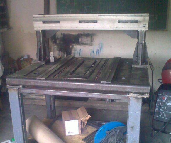

Dudi1203 pisze:A przyjmij, ze nikomu sie nie bedzie chciało bawić w podkładki, a już szczególnie operatorowi za 12zł/h
I to jest jedna z najmądrzejszych porad jakie na forum się pojawiły.
Jeśli przygotujesz konstrukcję lichą to nie ma sensu nawet baz obrabiać, chyba że sam będziesz ustawiał kilka godzin materiał na stole a każdą śrubę łapy dociskowej dociągał na czujnik zegarowy by nie przegiąć elementu przed frezowaniem.
A powiem Ci, że i elementy spawane z blach 10 i 15mm bardzo prosto przegiąć o kilka setek jeśli nie dych jeśli nie podłożysz w odpowiednich miejscach podkładek i blaszek. Dobre ustawienie detalu to 90% sukcesu, sama obróbka to tylko kilka minut/godzin bujania i tyle.
Jeśli chcesz to spawać z profili o ściance 3-4mm to po prostu pomóż to operatorowi zamontować na stole frezarki by mieć pewność że będzie dobrze ustawione.

Dudi1203 pisze:Darekk30, cos miasta nie znasz, elementy z blachy 10mm mozna tu miec w 3 dni, w centrostalu na brukowej material lezy od reki, a duzych maszyn tez nie brak. 3km od domu mam frezare 4x2x1m z uchylną i skrętną głowicą. Tylko zanim sie zgłosisz do kogos na takie maszyny zrob tą rame z profila 200x100x10 z dospawanymi bazami pod prowadnice, a nie z takich zabawek na furtke czy drzwi do garazu :wink: Tego nie ma sensu frezowac, bo przycisną do stołu, pognie sie 2mm, przefrezują, odkręcą, odpusci 2mm i robota psu w du**. A przyjmij, ze nikomu sie nie bedzie chciało bawić w podkładki, a już szczególnie operatorowi za 12zł/h

gaspar pisze:Jeśli chcesz to spawać z profili o ściance 3-4mm to po prostu pomóż to operatorowi zamontować na stole frezarki by mieć pewność że będzie dobrze ustawione.
Wszystko jest jasne , tylko że ja nie chcę budować "Tytanica" ;) tak czy owak coś grubszego faktycznie nie zaszkodzi :)

gaspar pisze:Jeśli przygotujesz konstrukcję lichą to nie ma sensu nawet baz obrabiać, chyba że sam będziesz ustawiał kilka godzin materiał na stole a każdą śrubę łapy dociskowej dociągał na czujnik zegarowy by nie przegiąć elementu przed frezowaniem.
Na to jest jeden prosty sposób - podeprzec konstrukcję w 3 miejscach małymi podkładkami i dociskać też 3ma łapami - podparcie 3-punktowe nie jest przesztywnione i przy odpowiednim podejściu nic nie powinno pogiąc :mrgreen: :mrgreen:
Wyłączając oczywiście wiotkie konstrukcje, które i tak trzeba podpierać również po środku, żeby wogóle umożliwic jako taką obróbkę :P

Dudi1203 pisze: A powiem Ci, że i elementy spawane z blach 10 i 15mm bardzo prosto przegiąć o kilka setek jeśli nie dych jeśli nie podłożysz w odpowiednich miejscach podkładek i blaszek. Dobre ustawienie detalu to 90% sukcesu, sama obróbka to tylko kilka minut/godzin bujania i tyle.
Co prawda to prawda. Ja mam właśnie problem z bramą :cry: Operator docisnął na środku i po brzegach jest ok, a w środku wystaje 0,1 mm. I teraz trzeba kombinować. A sama brama to jakieś 130 kg. Profil 160x80x8 + blachy dospawne od czoła i z tyłu 15 mm grubę.

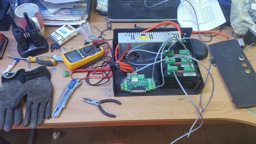

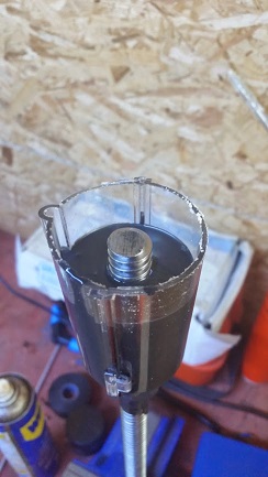

Dlatego też stwierdziłem ze bezsensowne będzie przy pierwszym urządzeniu mojej konstrukcji spawanie kuloodpornych ram ,blach zdaję sobie sprawę z tego że do stabilności na poziomie 0,05 będzie można zapomnieć i liczę się z tym. Zostaje to co było oddane jest do zabielenia +-0,05 , ps. nie mam stodoły na razie tak więc bydlaka będę robił następnym razem i zapewne coś pod ~2000x1500x500 (ale do tego daleko). Puki co zaopatrzyłem się w komputer dell monitor akcesoria, kończę składanie obudowy sterownika , jest ona lekko mała ale pomieszczę wszystko oraz założę sensowną wentylację na jakimś termistorze. Na zdjęciach jest widoczna śruba zalana specyfikiem który wlewa się do izolowania łączeń kabli wysokiego napięcia, to tylko do testów , planuje coś na konkretnej żywicy razem z włóknem szklanym , chodź kręci się ładnie trzyma ściśle lecz da się wyczuć <gumowatość>, przed zalaniem spryskałem śrubę wd40. Nie mogę znaleźć w łodzi składu na którym będą mieć formatki alu np 10x200x~500-600 , czy ktoś natrafił ?
Tak z innej beczki , kable do sterowania w obudowie są wszystkie ekranowane używam (data cable) na podwójnym ekranie 4 żyły, czy te wszystkie ekrany będzie dobrze spiąć w jedną całość czy lepiej nie stykać ekranów innych silników sterowników itp..?

Wszystkie ekrany solidnie przypnij do uziemienia, po to one są, żeby ściągać wszystkie śmieci.
