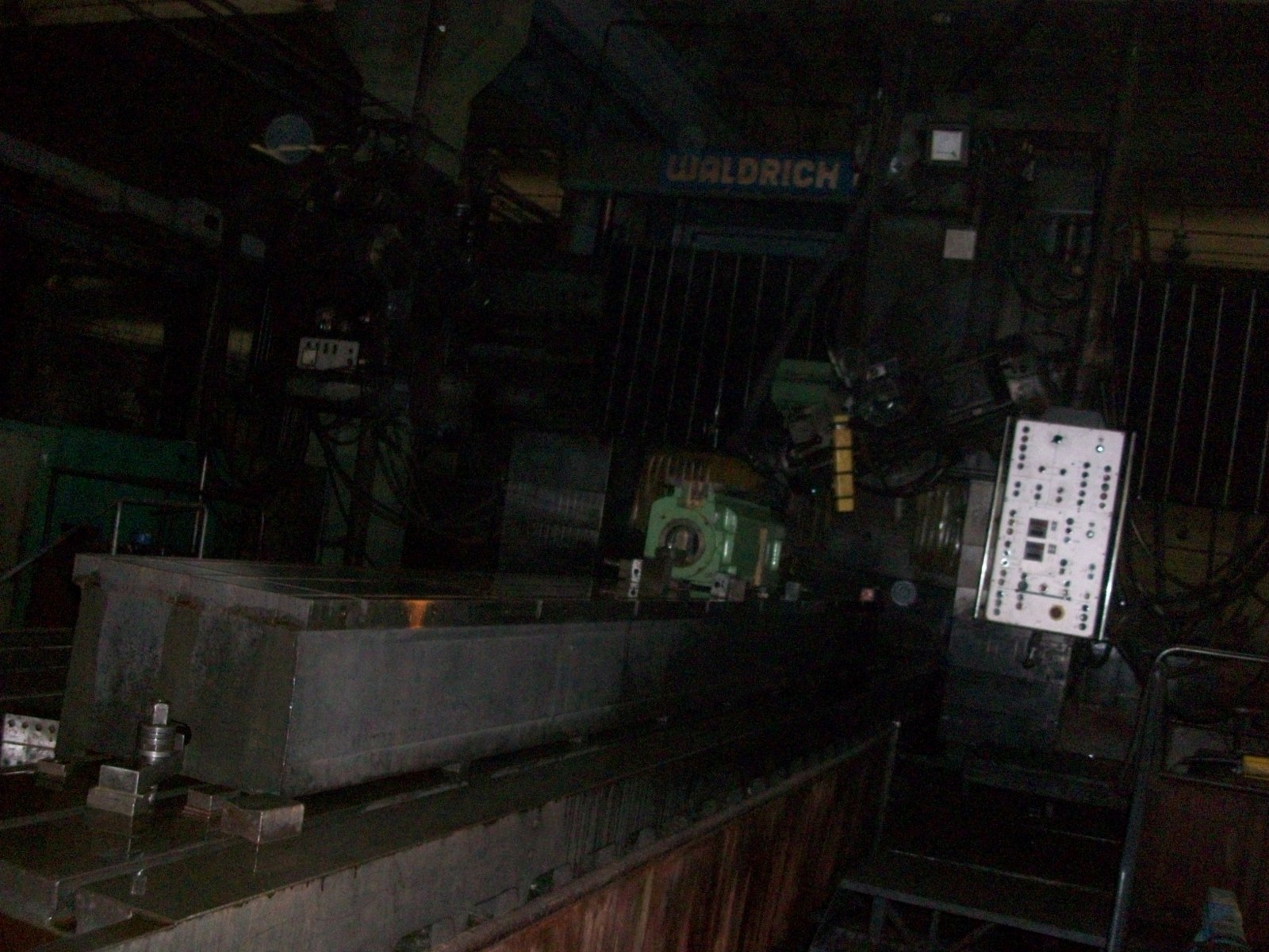

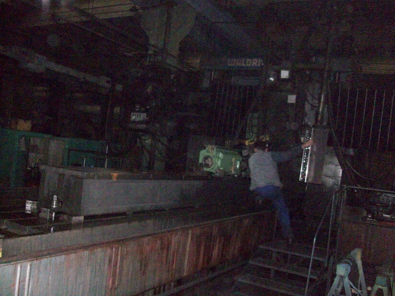

Oczywiście że w Łodzi są duże maszyny wielkości kombajnu bizon z przyczepą.
Szlifierka łożowa o polu roboczym 2x6 metra
Obrazek.Obrazek
Są tam też frezarko- strugarka bramowa o odrobinkę mniejszym polu roboczym.
Terminów nie znam, tak samo cen. Trza by majstrów podpytać.
Tu masz linka:
http://jotes.pl/index.php/pl/usugi/frez ... zanie.html

Dzwoniłem dziś do 11 zakładów i zwątpiłem po kilkunastu telefonach , odsyłali od firmy do firmy i narzekali ze nie maja maszyn o szerszym polu jak 500mm.
Widocznie źle też szukałem.
Baza poczeka w takim razie , oczywiście jutro postaram się zorganizować blachę 10mm i kształtki przynajmniej 4mm pospawam i zawiozę na warsztat.
W tym czasie zajmę się elektroniką. Co do Planów to nie posiadam żadnych większość wychodzi w trakcie trwania prac może to i błąd ale na tym polega cała nauka :)

Darekk30, cos miasta nie znasz, elementy z blachy 10mm mozna tu miec w 3 dni, w centrostalu na brukowej material lezy od reki, a duzych maszyn tez nie brak. 3km od domu mam frezare 4x2x1m z uchylną i skrętną głowicą. Tylko zanim sie zgłosisz do kogos na takie maszyny zrob tą rame z profila 200x100x10 z dospawanymi bazami pod prowadnice, a nie z takich zabawek na furtke czy drzwi do garazu :wink: Tego nie ma sensu frezowac, bo przycisną do stołu, pognie sie 2mm, przefrezują, odkręcą, odpusci 2mm i robota psu w du**. A przyjmij, ze nikomu sie nie bedzie chciało bawić w podkładki, a już szczególnie operatorowi za 12zł/h
