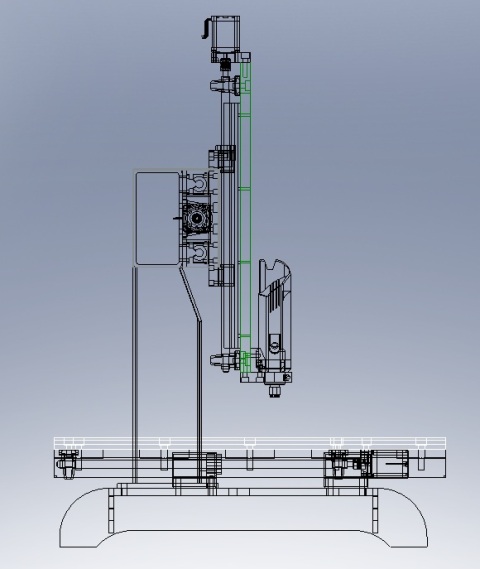

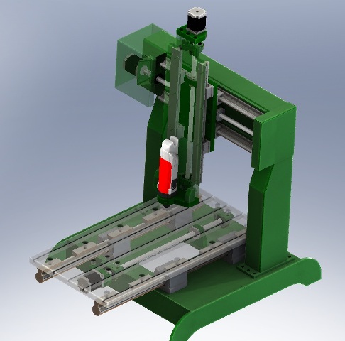

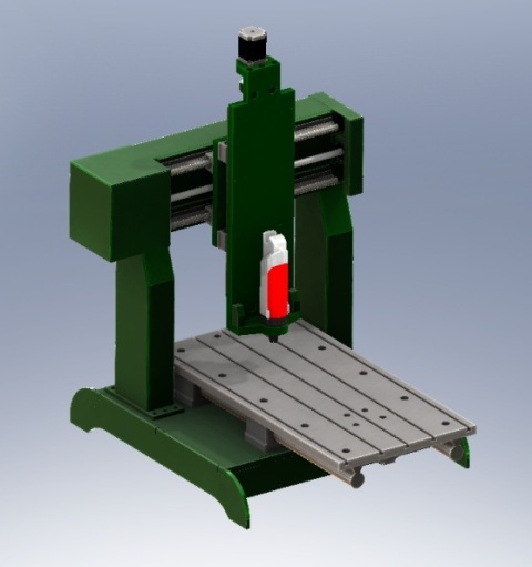

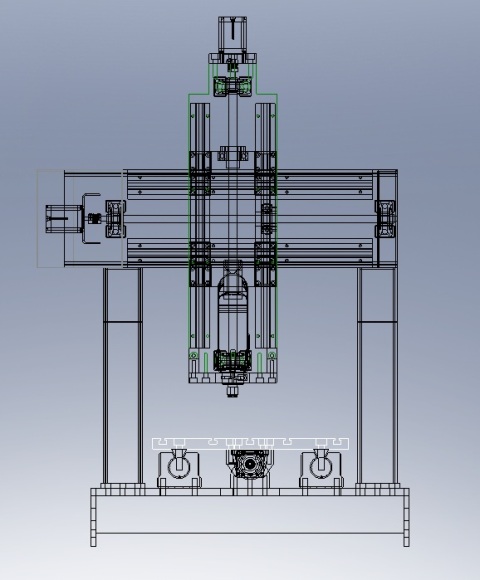

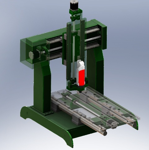

od miesięcy chodzi mi po głowie mała frezarka, i jak do tej pory jest to już 4 podejście, a że jest to pierwsza maszyna chciałbym zasięgnąć języka co o tym sądzą Ci co się na tym znają.
może dobór elementów zda się pozornie bez sensu , ale wynika to z tego że takie akurat mam i tego się trzymam
oś x, wałki na podporach fi 40, L-800, łożyska otwarte, stół płyta aluminium 25mm, silnik 1,9 Nm, śruba kulowa 1605
oś y, wałki podparte na całej długości fi 16, silnik i śruba jw, belka nośna kształtka stalowa 100x200x6, słupki 140x80x5 , wózek yz płyta aluminium 25mm
oś z, wałki podparte fi 16, śruba i silnik jw, płyta nośna aluminium 20mm
wrzeciono na rysunkach kress 1050 ale jeszcze nie zdecydowałem , może mokry chińczyk,
moje niewiadome to czy ma to sens ?, czy silniki łączyć na prosto czy poprzez paski ? (można by to trochę wzmocnić a i ze względów estetycznych by pasowało)
program pokazuje około 170 kg całość, (podstawa to blacha stalowa 16mm płyta i 10 mm ściany pionowe i żebra)
poprosiłbym bardziej niźli ja doświadczonych o sugestie i pomoc

Wygląda solidnie.
Śruby kulowe świetna sprawa.
Nogi mogły by być z profilu bo może się huśtać na boki...

Jak dla mnie fajna konstrukcja tylko proporcje bym troche zmienił. zetka jest wysoka a przy konstrukcji bramowej wplynie to na pewno na stywnosc zwlaszcza przy obrobce niskich elementow. zetka bedzie wtedy pracowala na dlugim wysiegu. Natomiast stół mozna bez zadnych konsekwencji wydluzyć i to sporo.

Jaki kolega posiada budżet? Jeżeli jeszcze nie osiągnął maximum a powierzchnie będą obrabiane to radziłbym się zastanowić nad wózkami liniowymi ponieważ nośność takiego wózka 15 hiwin jest prawie 10 razy większa niż łożysk otwartych fi20!
Widzę, że chcesz dać łożyska w obudowie żeliwnej a możne bałbyś radę jeszcze siegnąć bardziej do kieszeni i kupić bloki łożyskujące chociaż na stronę napędową? Koszt około 150zł na oś.
Konstrukcja bardzo fajna :wink: Na pewno będę obserwował wątek :wink:

Nie myślałeś by przyspawać też profil pod masznynką by łożyska przykręcone były do niego?

ta płaska blacha pod łożyskami to 16mm, myślisz że potrzeba to usztywniać ?

sina2 pisze:ta płaska blacha pod łożyskami to 16mm, myślisz że potrzeba to usztywniać ?
Według mnie jednak dużo lepiej by było jakby jednak tam był jakiś profil stalowy, jest to jednak miejsce gdzie są łożyska liniowe które przenoszą obciążenia. Uginać to się może i nawet nie będzie ale przy wibracjach to może się inaczej zachować.
