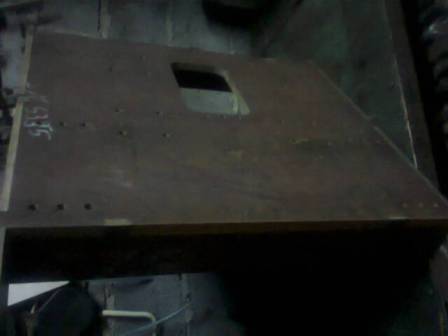

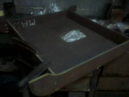

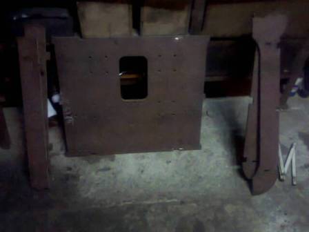

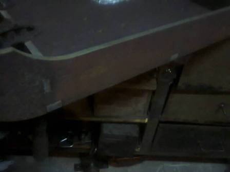

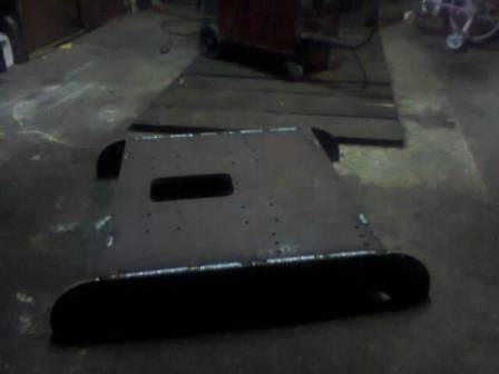

Post napisał: sina2 » 05 sty 2013, 21:48
przyszły wczoraj formatki, zamki się sprawdziły po złożeniu trzymało się że nie mogłem rozebrać :), i tak z tej radości pospawałem, jutro sprawdzę czy nie pociągało , na gorąco liniałem sprawdzałem to prościutko
